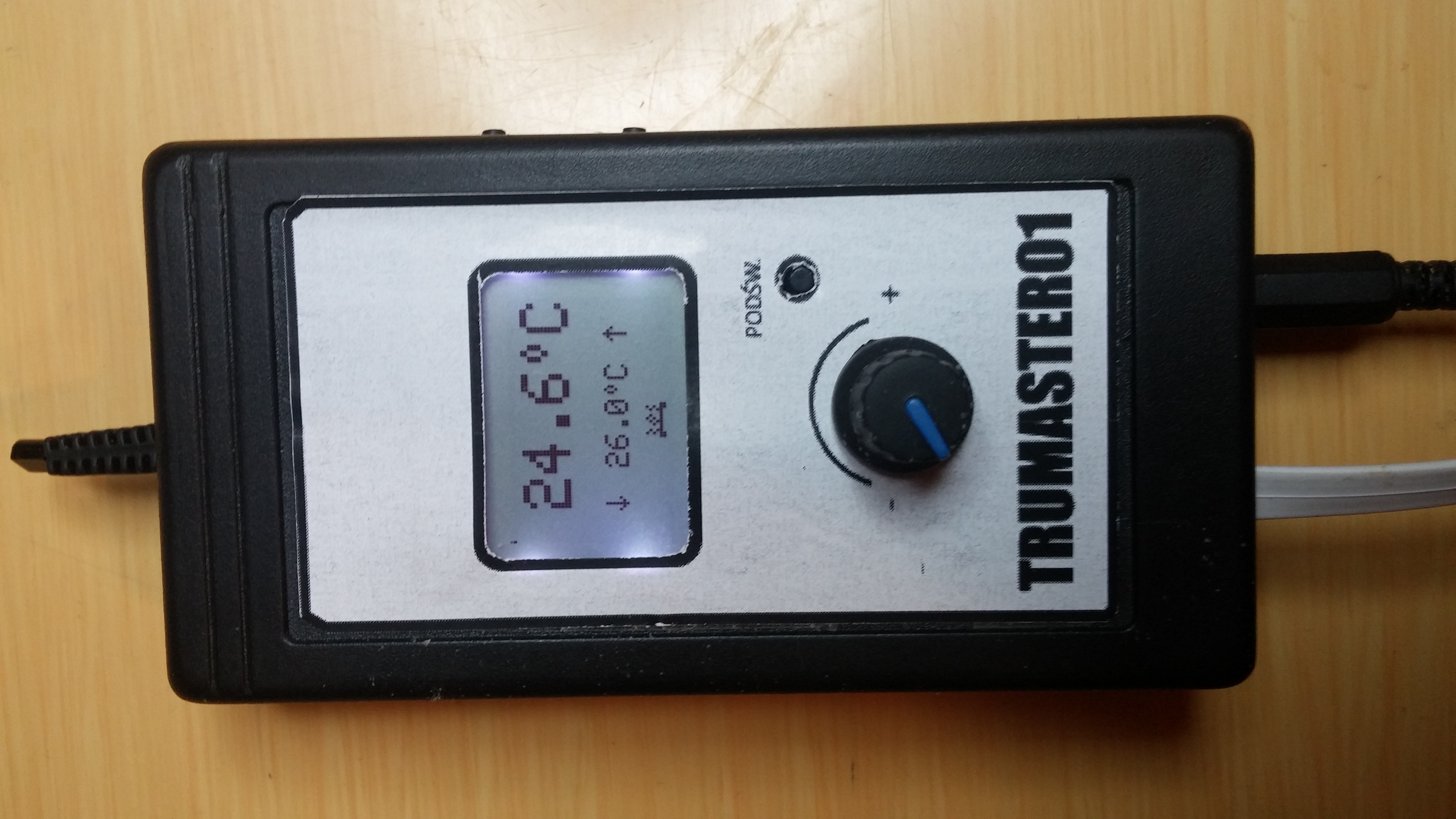

Zaczyna się nam maj, więc czas najwyższy zabrać się za przygotowanie chałupki na kółkach do sezonu. Dla uczczenia czynem Święta Pracy zabrałem się za udoskonalanie Trumastera. Na razie były to niewielkie zmiany w programie. Zmieniłem sposób reakcji na zanik płomienia. Do tej pory zgaśnięcie palnika powodowało wyłączenie pieca i sygnał awarii, a teraz po zaniku płomienia ponownie włączany jest iskrownik i dopiero jeśli po zadanym czasie palnik się nie zapali, wyłącza się piec i sygnalizuje awarię. Uodporni to piecyk na chwilowe zdmuchiwanie płomienia przez latające "cugi" wiaterku. Jak na razie zmieniony program przeszedł pozytywnie testy na biurku. Jutro wybieram się na działkę i dokonam badań w "środowisku naturalnym", czyli podłączę sterownik do piecyka i wtedy będzie wiadomo, czy zmiany nadają się do użytku.

Wreszcie udało mi się spędzić spokojnie trochę czasu na działce. Przetestowałem dokładnie zmienione oprogramowanie na sterowniku podłączonym do piecyka. Wszystko działa zgodnie z założeniami. Po chwilowym zaniku płomienia natychmiast startuje iskrownik i piecyk ponownie odpala. Jeśli nie odpali w ciągu 5 sek., to nastąpi zamknięcie zaworu gazu i zasygnalizowanie awarii. Mogę więc uznać logikę sterowania piecykiem za gotową i w pełni sprawdzoną. Na razie mam zamiar zrezygnować z "mieszania powietrza". Dochodzę do wniosku, że niewiele to daje, bo po pewnym czasie temperatura w przyczepie i tak się wyrównuje. Wentylatory mieszające powodują niezbyt przyjemny szum i zdecydowanie zwiększają zużycie prądu przez układ. Ponadto wiszące pod sufitem wiatraki nieco zmniejszają komfort poruszania się po przyczepie w porze nocnej. Może jeśli dorobię się oryginalnego Trumaventa, to temat wróci. Mam natomiast zamiar popracować nad detektorem tlenku węgla zintegrowanym ze sterownikiem w taki sposób, żeby przekroczenie dopuszczalnego poziomu czadu wywoływało głośny alarm akustyczny i automatycznie wyłączało piecyk.

Jeśli chodzi o czujnik CO, to na razie widzę to tak, że sterownik zostanie wyposażony w odpowiednie wejście, a detektor będzie osobnym urządzeniem. Być może uda się zastosować gotowy wykrywacz czadu. Nie drążyłem jeszcze tematu, a więc nie wiem, czy fabryczne detektory mają wyjście do podłączania zewnętrznych urządzeń, czy może trzeba będzie takie wyjście dorobić. Ponieważ dostępne są czujniki tlenku węgla, myślę też o wykonaniu własnego wykrywacza. Muszę tylko przedyskutować pewne problemy z kolega chemikiem.

Zdecydowałem się popracować nad własnym detektorem czadu. Zamówię u Kitajców czujniki CO i zacznę myśleć. Żeby nie robić w przyczepie plątaniny kabli spróbuję jednak zintegrować detektor ze sterownikiem. Zawsze jedno pudełko to wygodniej. Tym bardziej, że CO ma ciężar właściwy zbliżony do powietrza, a więc czujnik powinien być zainstalowany mniej więcej w okolicy głowy śpiących osób. A jest to także miejsce optymalne na zainstalowanie sterownika, w którym będzie czujnik temperatury. Moim zdaniem, najlepsze miejsce, to ściana szafy od strony łóżka. Temperatura jest mierzona wtedy we właściwym miejscu, dobrze widać wyświetlacz pokazujący stan pracy pieca i łatwo można zmieniać nastawy temperatury.

Znów posiedziałem dzisiaj przy komputerze i nieco zmieniłem program. Są to przeróbki nie wpływające na działanie sterownika i mam nadzieję, że będą to ulepszenia. Pod wpływem kol. Kooby dodałem w ustawieniach konfiguracyjnych możliwość wyłączenia brzęczyka alarmu. Trumaster działa tak, że każdy błąd powoduje zamknięcie zaworu gazu, więc jedyna konsekwencja to zmarznięcie zwłaszcza rufowej części ciała. A zawsze istnieje możliwość, że zanim zimno obudzi, wstanie słoneczko i zimno się samo zlikwiduje bez budzenia śpiącej załogi nieprzyjemnym dźwiękiem brzęczyka. Nie można wyłączyć brzęczyka dla alarmu wywołanego przekroczeniem stężenia czadu. W takiej sytuacji, mimo wyłączenia palnika i zaprzestania produkcji trującego gazu, należy jak najszybciej porządnie przewietrzyć i wnętrze przyczepy, i śpiących w niej delikwentów.

Prace nad rozwojem Trumastera trwają. Zabrałem się teraz za interface użytkownika. Doszedłem do wniosku, że prztykanie przyciskami w celu ustawienia temperatury nie jest zbyt wygodne. Zdecydowanie przyjemniej kręci się gałką. Pojawił się więc enkoder. A że większość enkoderów posiada zintegrowany przycisk, na płycie czołowej została tylko gałka enkodera i przycisk podświetlenia ekranu.
W celu włączenia lub wyłączenia pieca naciska się gałkę enkodera, a temperaturę ustawia się obrotem gałki, w prawo temperaturę zwiększamy, a w lewo zmniejszamy.
Teraz czekam na czujniki tlenku węgla. Jak tylko dotrą, zabieram się za detektor czadu. Po jego zrobieniu pozostanie mi zaprojektować nową płytkę i obudowę. Chyba będzie musiała być nieco większa, ale to dopiero się okaże przy tworzeniu płytki, bo będę próbował zmieścić się w obecnej.

Wygląda to wszystko bardzo profesjonalnie, gratuluję świetnej roboty!
