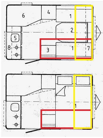

Kurcze fajnie by było jakby mieć osobne oddzielne pomieszczenie czy to z kasetą czy nawet turystyczną. Ale jakoś tak po przemyśleniach i rozmowach raczej będę musiał i chciał zakręcić się gdzieś koło N126N. A przy założeniu objazdówek i układu 2+1 jakoś nie widzę miejsca w eNce na osobne pomieszczenie Przedsionek z założenia objazdówek już odpada więc wszystko w środku musi się zmieścić A kibelek osobny chyba najwięcej miejsca by zajął i chyba jednak będzie trzeba mieć kibelek właśnie pod łóżkiem czy stołem, żeby było miejsce i na łóżka i na ogrzewanie i na kuchenke z lodówką

Moim zdaniem jeżeli ma być takie wyposażenie i 3 osoby na pokładzie to tylko piętrówka. Kupiłbym N126NT ale ich jest bardzo mało więc zaaranżować układ taki jak w NT i nad szafką z lodówką i dużym łóżkiem, od drzwi do przedniej ściany zrobił hamak dla dziecka. Ewentualnie hamak od prawej do lewej na dużym łóżkiem ale taki będzie łatwiejszy do zrobienia ale mniej wygodny.
A dlaczego hamak, a no dlatego, że dla 3 lata wzupełności wystarczy na ładnych kilka lata i zawsze można go zwinąć i korzytać ze złożonego stolika i siedzisk.
