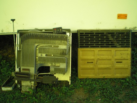

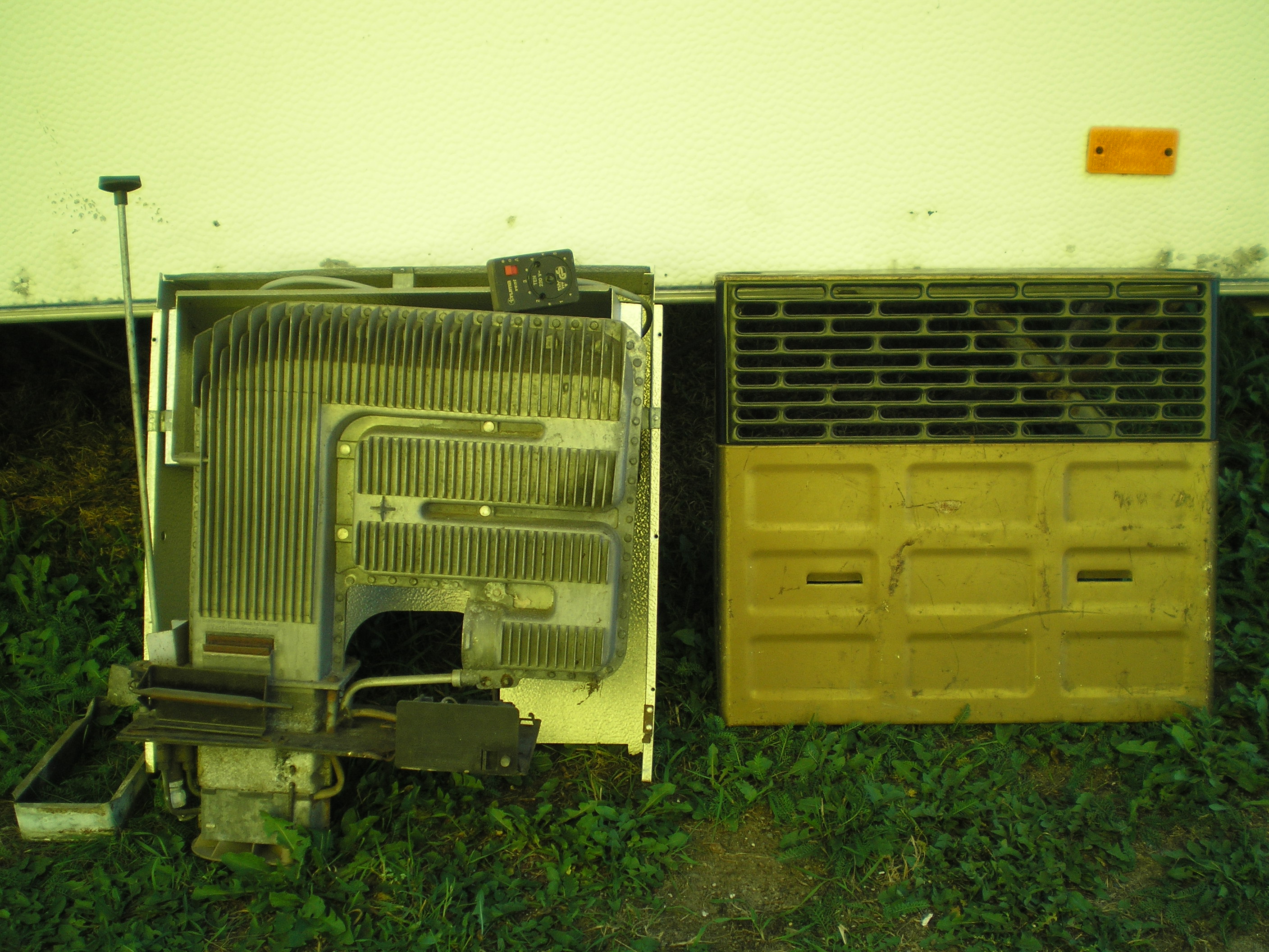

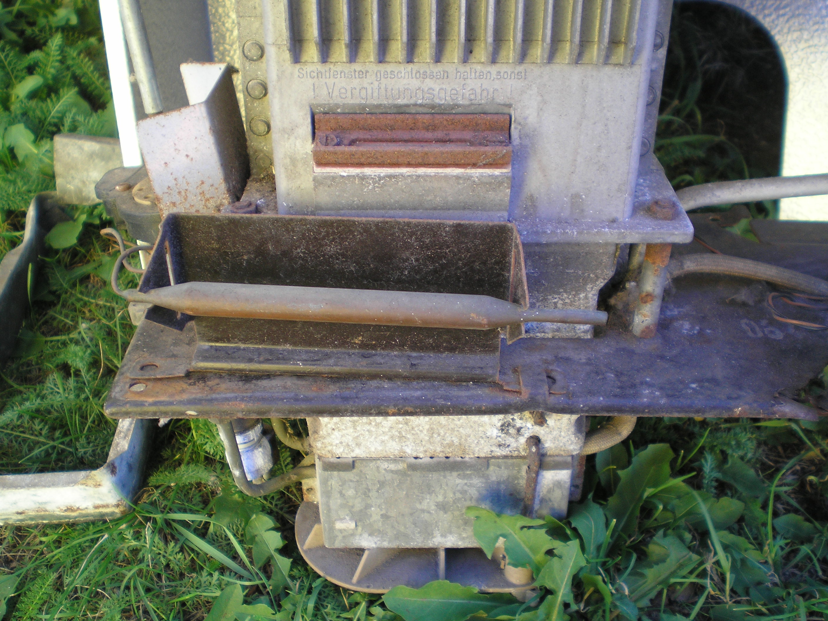

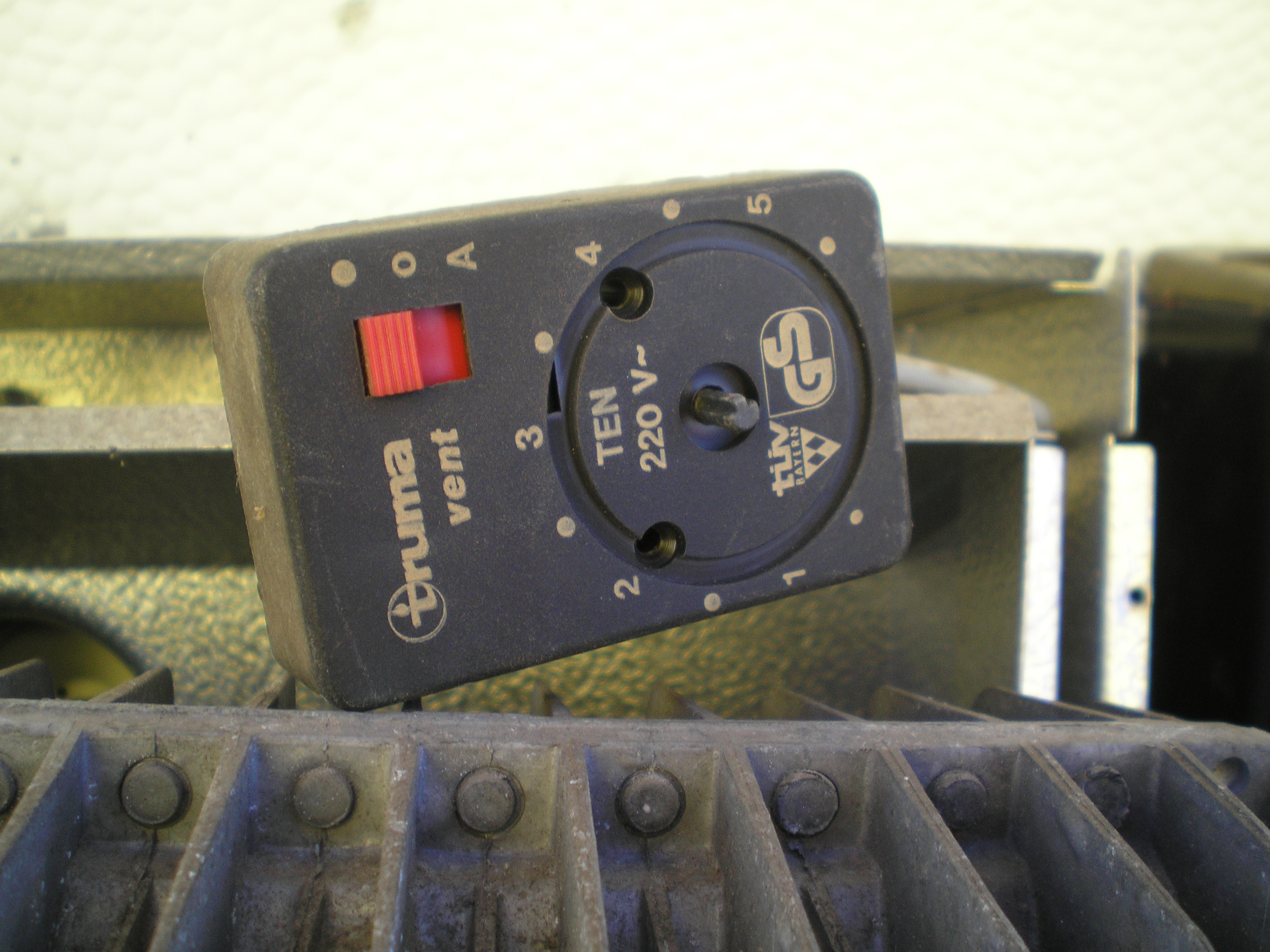

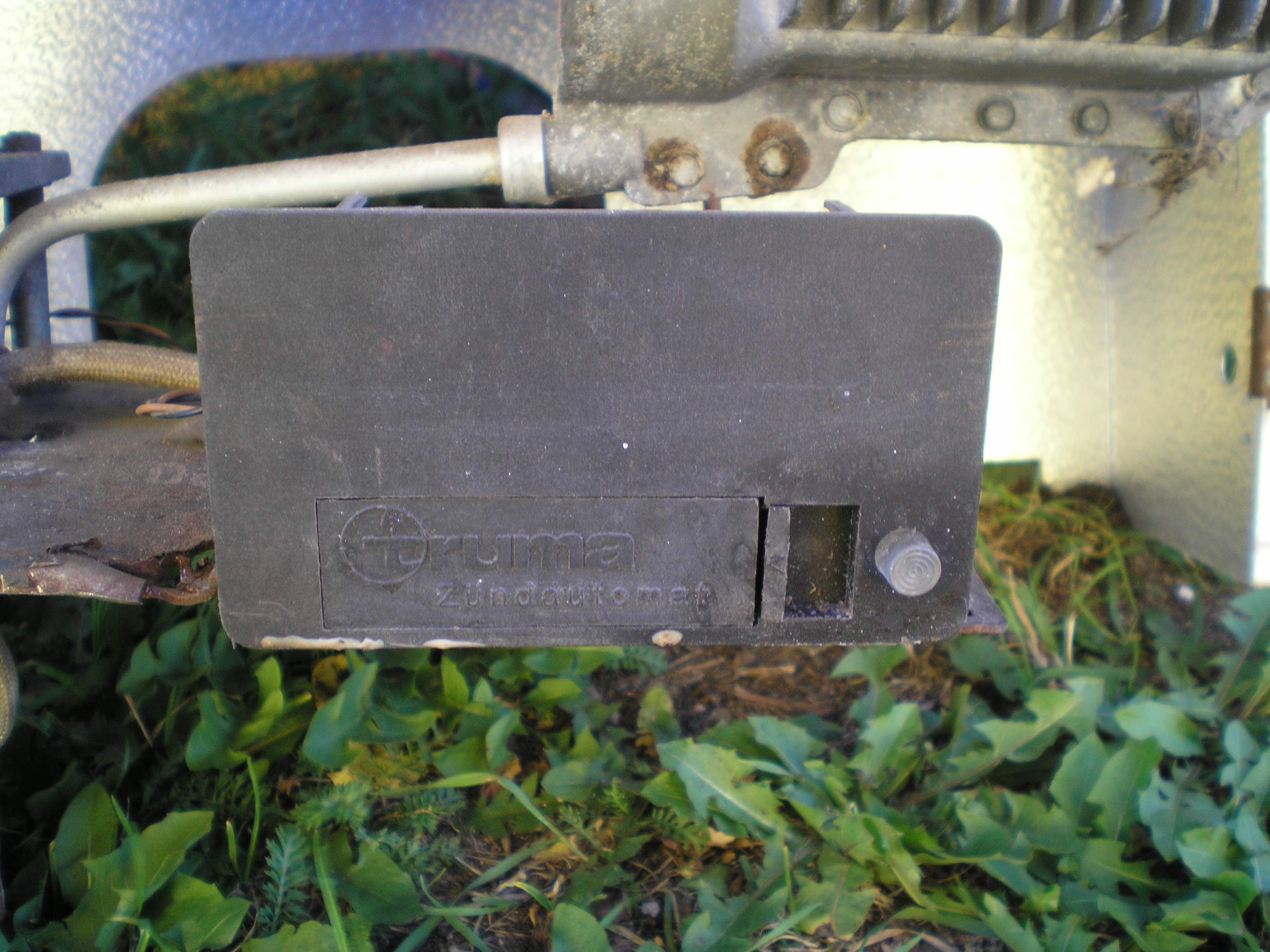

Znalazłem taki piecyk. Niestety jest chyba mocno zniszczony. Z rozmowy ze sprzedawcą wiem, że "iskra jest". Jednak jak na mój gust nie wygląda to dobrze. Najbardziej niepokoją mnie powyginane zawory na ostatnim zdjęciu i skorodowane śruby. Jednak cena jest kusząca bo 250 pln za komplet z trumaventem. Mógłbym prosić o Waszą opinię czy warto go kupować i czy coś z tego będzie?
