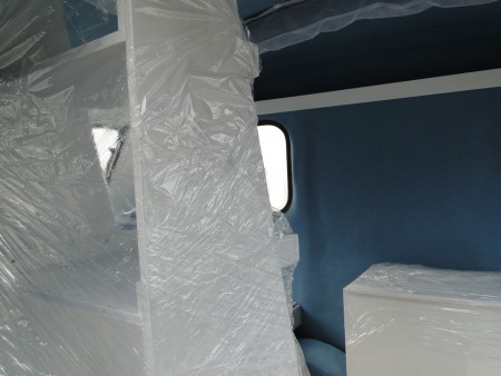

						Re: Jak odnowić meble?
Szafki, regał, skrzynia sklejka brzoza 18 mm. Farba olejna matowa, chyba Tikkurila.
Tu mniej więcej widać grubość sklejki
