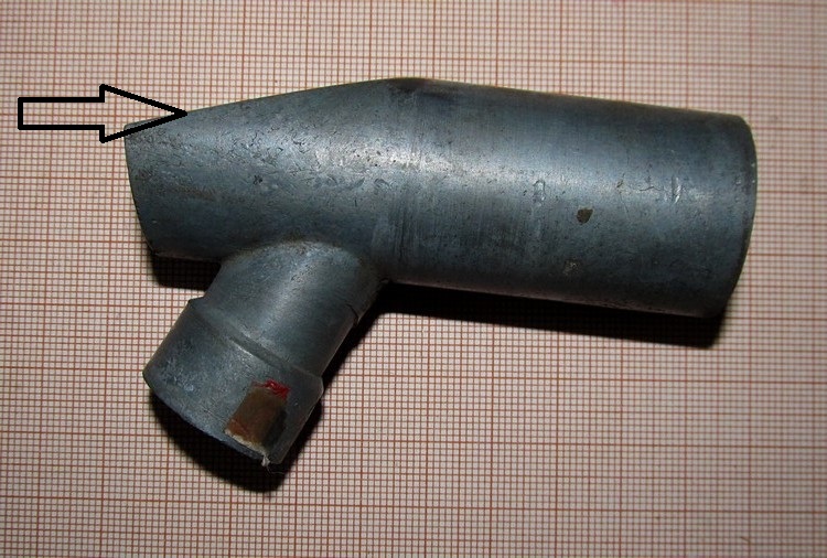

Poszukuje wymiarów kominka do TA71 a dokładnie takiego elementu. I czy tak jak zaznaczyłem tam jest zaślepka czy rurka przelotowa, bo chciałbym dorobić kominek do lodówki.

popiolekpolska pisze:Poszukuje wymiarów kominka do TA71 a dokładnie takiego elementu. I czy tak jak zaznaczyłem tam jest zaślepka czy rurka przelotowa, bo chciał bym dorobić kominek do lodówki.
Hmm ja w swoim polarze miałem ciut inny, bez takiego wcięcia z tyłu. Szkoda że nie zapytałeś 2 tygodnie wcześniej jak miałem to na wierzchu. Podpowiem tylko że z tego co pamiętam rurka ma zewnętrzną średnicę chyba 30mm, jest przelot (z tyłu nie ma żadnej zatyczki), w tej rurce którą nasadzasz na pionowy wylot spalin w lodówce było wycięcie pozwalające zawiesić na druciku zawirowywacz spalin.

Słuchaj od razu Ci podpowiem jedną rzecz. Jeśli chcesz montować lodówkę do n126e w szafce, i musisz rzeźbić tę część na nowo i tak, to zrób dłuższą rurkę tę wylotową. Inaczej kominek ten montowany do ściany może być za krótki (przynajmniej taki od Electroluxa).

Ten trójnik od kominka jest od elektroluxa i nie do końca pasuje (średnica kominka) do polara, ale jego konstrukcja niczym się nie różni. Dolna cześć która wchodzi do poprzecznej ma lekko wystawiać w poprzecznej aby dmuchnięcie w kominek nie powodowało zdmuchnięcia płomienia w palniku. Jest chyba na forum więcej zdjęć tego elementu.

Tak się właśnie zastanawiałem dlaczego to poprzeczna rurka jest na wylot.Czy spaliny nie będą uciekać w "lewo" zamiast w "prawo" do góry nawet jak się dmuchnie w dłuższy wylot?
Chcę taki kominek dorobić do mojej mobilnej lodówy.Powinno to chyba działać tak samo jak w zabudowanej?

Właśnie, też jestem na etapie montażu lodówki, i po rozebraniu, wydaje mi się, że ten kominek działa na zasadzie wentylacji grawitacyjnej.
Ciepłe powietrze uchodzi szybciej, po drodze zasysając zimnie, z tego drugiego wylotu co jest pod kątem i tak działa odprowadzenie spalin.
