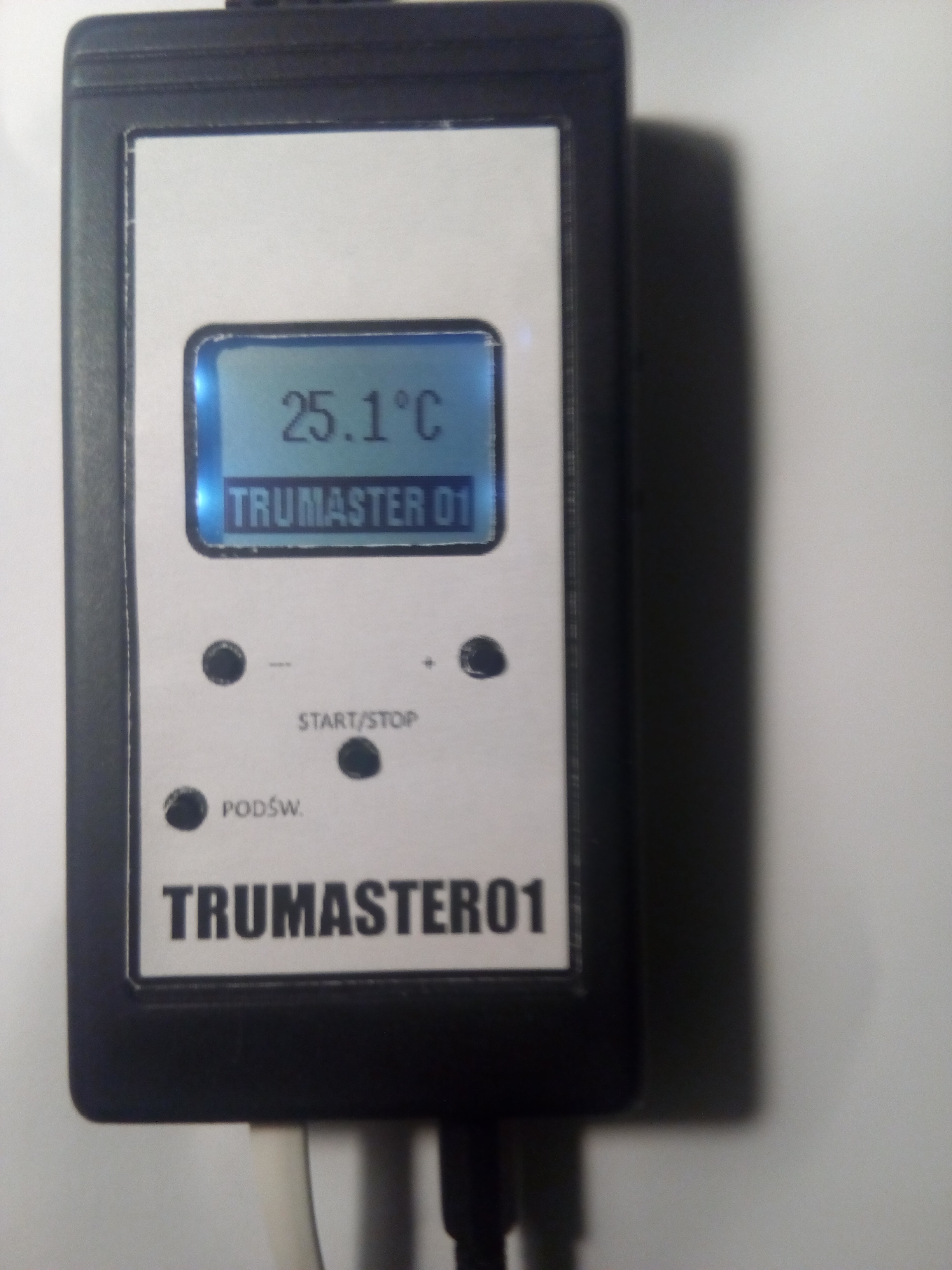

I wtedy stwierdziłem, że przecież nie na darmo jestem elektronikiem. Postanowiłem zbudować mikroprocesorowy sterownik ogrzewania przyczepy. Myślałem i robiłem to ponad rok, ale w końcu jest! Program napisałem, urządzenie zaprojektowałem i wykonałem. Nazwałem toto TRUMASTER, bo tak jakoś przyjemniej jak takie cudo się jakoś nazywa.
Tak wygląda jednostka centralna sterownika. Będzie zamocowana do ściany szafy za pomocą samoprzylepnych rzepów. Piszę "będzie", bo na razie jeszcze leży na biurku. Dziś skończyłem testowanie wszystkich funkcji na stole i wygląda, że działają wg założeń. Jutro Trumaster zostanie podłączony do piecyka i przejdzie testy w garażu. Jeśli wszystko będzie ok, to w weekend całe ogrzewanie wyląduje w niewiadce. Wtedy zostanie czekanie na chłodną noc, żeby zobaczyć, jak to na prawdę działa.
Zdjęcie pokazuje sterownik wyłączony. Wtedy na ekranie wyświetlana jest temperatura panująca w przyczepie, zmierzona czujnikiem stanowiącym element urządzenia. Czujnik ten ma być umieszczony kilkanaście cm nad poziomem łóżka. Po włączeniu ogrzewania możemy przyciskami "+" i "-" ustawić, jaką temperaturę chcemy osiągnąć. Jeśli jest ona wyższa od aktualnie panującej, piecyk zostanie uruchomiony, temperatura zacznie rosnąć, aż osiągnie wartość zadaną. Jak ją przekroczy, sterownik odetnie dopływ gazu do palnika i płomień zgaśnie. Gdy temperatura obniży się o pewną wartość, którą możemy ustawić, piecyk ponownie zostanie uruchomiony i będzie się tak działo do chwili, kiedy wyłączymy ogrzewanie przyciskiem START/STOP, lub do chwili, kiedy temperatura przestanie spadać poniżej zadanej wartości, bo funkcję piecyka przejęło poranne słoneczko. Nie wystąpi tu też problem, że płomyk pilotujący za bardzo grzeje, bo go tu nie ma i gaz jest zapalany iskrownikiem elektrycznym włączanym w stosownym momencie przez sterownik. Żeby ograniczyć nierówny rozkład temperatur góra-dół, zastosowałem mieszanie powietrza. Robią to dwa wentylatory od zasilaczy komputerowych zamocowane we wnęce klapy dachowej i zdejmowane na dzień, bo i tak w "zapiekance" jest o co głową zaczepiać. Wentylatory dmuchają w dół, cieplejsze powietrze spod sufitu kierowane jest na łóżko. powoduje to dużo szybszy wzrost temperatury na dole(sprawdzałem). Wentylatory te nie kręcą się tak same z siebie, lecz są sterowane przez Trumastera. Wyposażony jest on w drugi czujnik temperatury umieszczony pod sufitem. Jeśli różnica temperatur góra-dół przekracza 10 st, wiatraki kręcą się z całą mocą. Gdy różnica ta maleje, maleje moc zasilania wentylatorów, a więc i ich obroty, i wytwarzany szum. Przy różnicy na poziomie 2 st. wiatraki są wyłączane. Ta maksymalna różnica temperatur góra_dół, czyli podane w opisie 10 st. też jest możliwa do ustawienia przez użytkownika.

Fajna robota, nie wiem jak działa truma nie będzie przeszkadzał ciągle cykający iskrownik?
Rozumiem, że zrobiłeś jakaś histetezę ale przy szybko spadającej temp i tak będzie często zapalany.
Re: Sterowanie ogrzewaniem
Tak, oczywiście histereza jest. Piszę o tym w opisie, jej wartość jest możliwa do ustawienia przez użytkownika. Osobno ustawia się wartość, o którą temperatura ma przekroczyć zadaną, aby piec się wyłączył i o ile ma spaść poniżej zadanej, aby włączył się ponownie. Zakres zmian obu tych wartości jest od 0 do 5 st., czyli łączna histereza może wynosić nawet 10 st.. To zdecydowanie za dużo, dlatego wprowadziłem możliwość ustawienia tego parametru, aby można było dobrać rozsądny kompromis między dokładnością utrzymania temperatury, a częstotliwością zapalania piecyka. Tego częstego zapalania też nieco się obawiam, ale zobaczymy, jak to będzie działać w rzeczywistości. Cykanie umieszczonego w obudowanym piecyku iskrownika jest dość ciche, więc może nie będzie przeszkadzać w spaniu.
