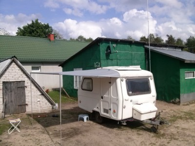

Znudzony walką z kedrą, śledziami, odciągami....
popełniłem sobie takie cuś:
Ale nie trzeba zdejmować:

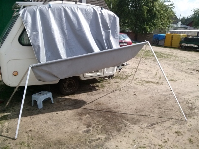

Rozkładanie- samemu jest trochę zabawy ale da się zrobić w jakieś 2 minuty:)

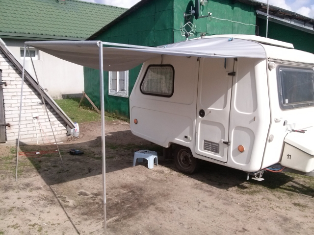

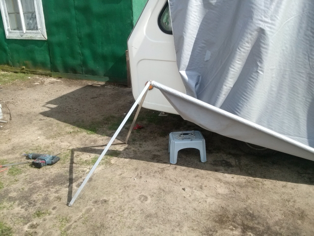

-razwinąć:
-wysunąć nogi i rozpórki
po obu stronach
potem w górę i przednia rozpórka pod listwę
potem druga rozpórka w listwę i po naprężać, wysokość regulowana płynnie:)

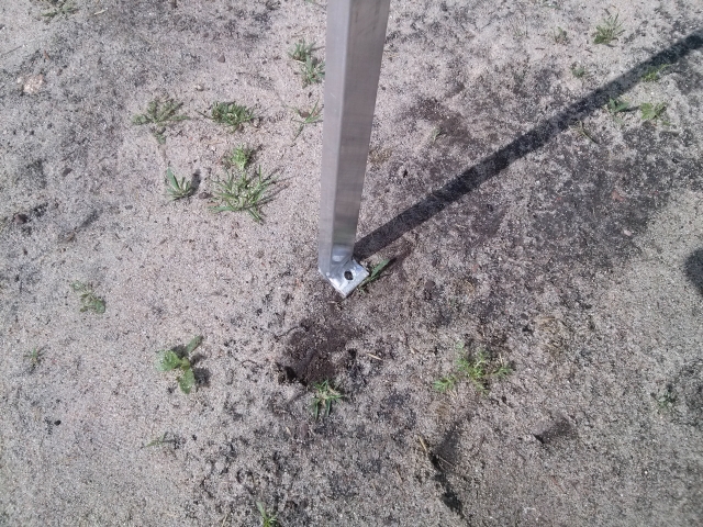

noga z dziurą na szpilę, ale jak wiatru nie ma to stoi i bez:)

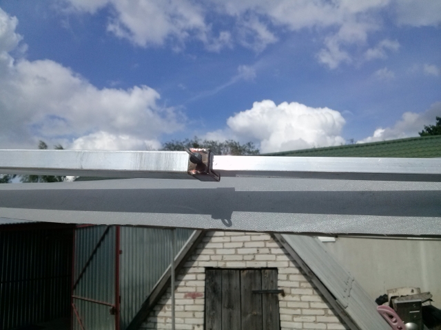

podnoszenie (regulacja) nogi

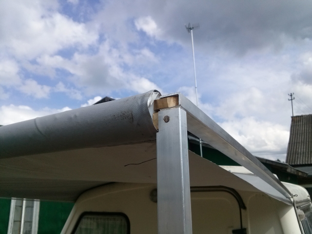

zawiasy nogi i rozpórki (całość wsuwana w rurę)
regulacja rozpórki

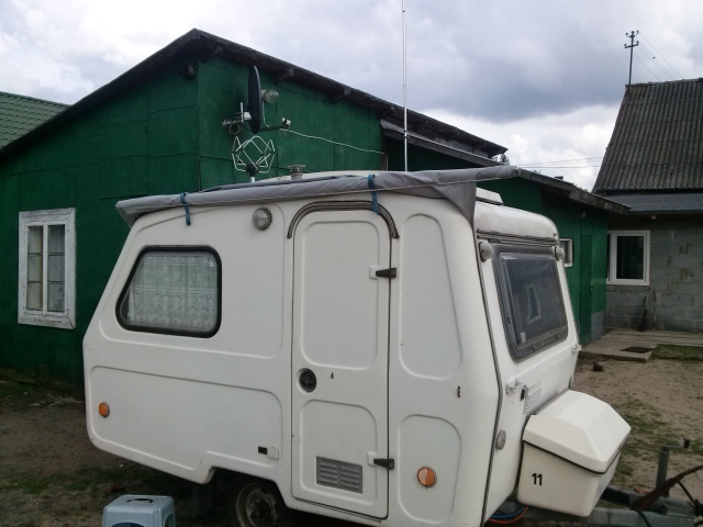

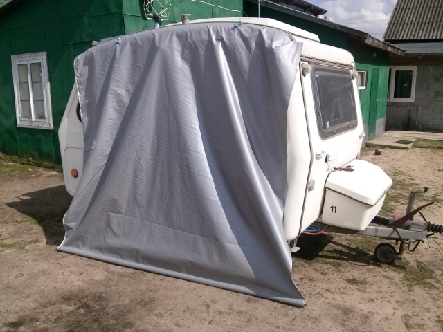

A po zwinięciu zapięte na jakieś dobre troki:)
-razwinąć:
po obu stronach

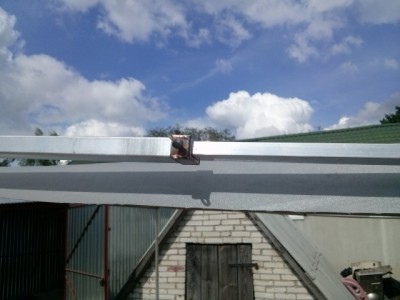

A teraz trochę szczegółów:

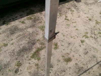

regulacja rozpórki

FAjne , bardzo fajne
Kubuś - zapodaj to na stronę .
REWELACJA
Bartek - jakie koszty ?
REWELACJA

Jak dla mnie bomba ale.... Panowie w białych czapkach będą chcieli dowód.

Powraca temat HOMOLOGACJA ?
Re: Daszki przedsionki.... a ja mam markizę
Czy aby nie przesadzacie? W zeszłym roku jak mnie w Jeleniej dupnęli smutni panowie to poza oc i dowodem to nawet na budę nie spojrzeli. Rozumiem, że może się trafić jakiś nadgorliwiec ale chyb trochę przesadzacie. Ładnych parę lat jeździłem z lpg i też nie przypominam sobie żeby mi ktoś sprawdzał dokumenty od instalacji.

Może nie tyle homologacja co ostre/nieregularne krawędzie a na to są uczuleni

Sprawdziłem- to jest " ładunek" i nie wystaje poza obrys

Spokojnie, musieliby najpierw przestudiować całe nasze forum, żeby wiedzieć że to nie oryginał. Nawet tego nie zauważą, tym bardziej że takie rzeczy na kamperach i zachodnich budach się zdarzają dość często.

W sumie masz racje, bedzie bardzo chciał zawsze coś znajdzie

Tarapukuara pisze:Sprawdziłem- to jest " ładunek" i nie wystaje poza obrys
W rzeczy samej - zakładam czasami bagażnik dachowy z czymś takim i nigdy nie było problemu
