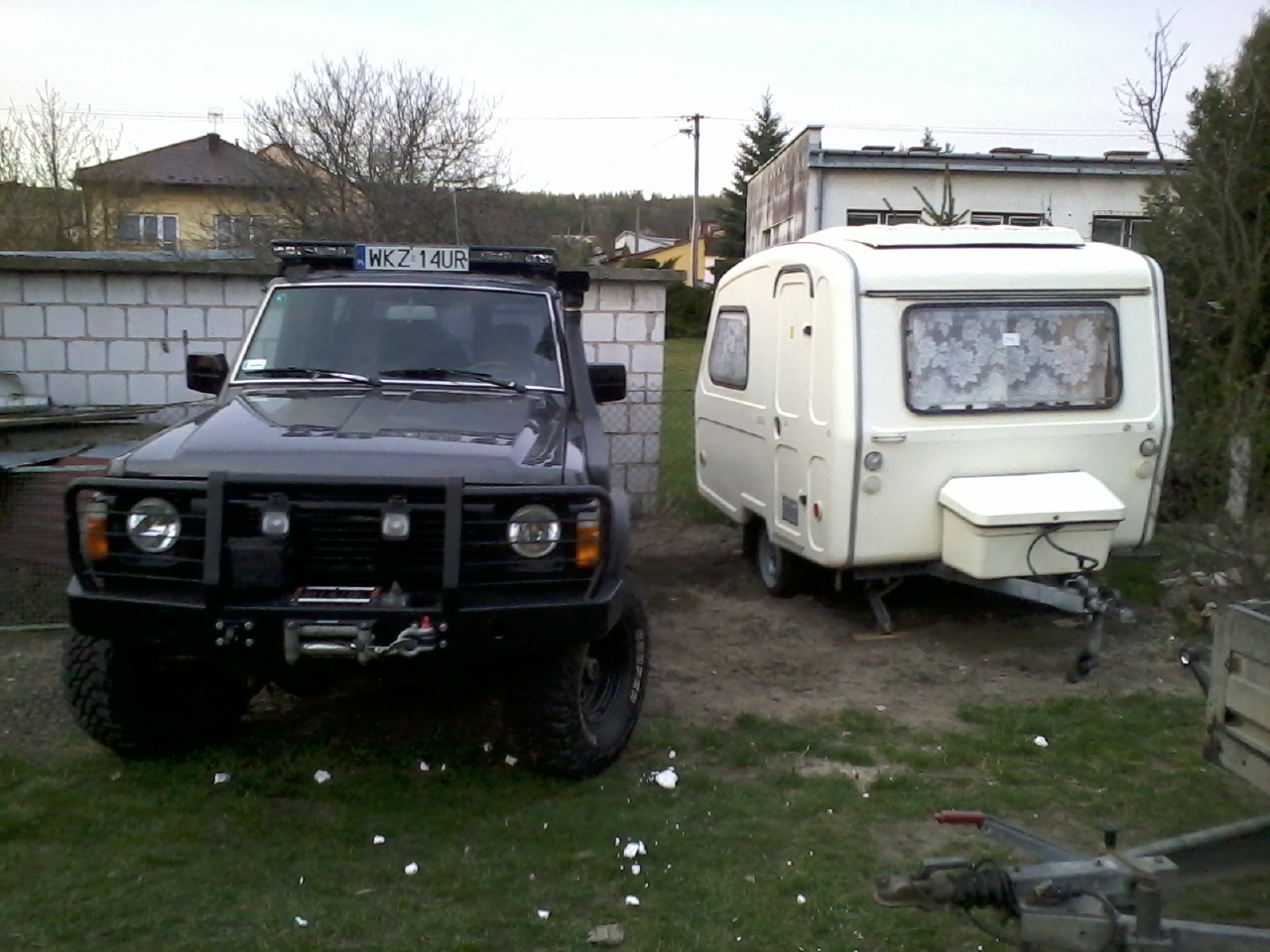

siemka Piłkarz,jak duże te koła założył? na jakiej osi? skrętna ? resory? jaka przyczepa? zbieram doświadczenia dlatego dopytuje...jak byś dał rade fotki....

Koła w takim samym rozmiarze jak w holowniku stają się jednocześnie dodatkowym zapasem. W razie przebicia więcej niż 1 sztuki można odpiąć przyczepę, zabrać jej koło i pojechać do wulkanizatora skleić uszkodzone.
Koło może wywoływać wibracje jeśli jest krzywe i niewyważone. Dlaczego niby drgać ma duża opona tylko dlatego że jest w przyczepie?

zestaw już jest,teraz tylko przeróbka....temat nie umarł,pochwale się jak będzie na dużych kołach....

Jak zamierzasz rozwiązać kwestię zawieszenia? Oryginał tylko większe koła? Z czego piasty? A może dystanse? Nie boisz się przekroczenia DMC?

oś robiona na zamówienie na piastach patrola,resory też patrolowskie,DMC czego?
Re: niewiadów-ka terenówka
Ano przyczepy. W innym wątku forum było że ITD lubi to weryfikować...
Resory z K160/260 nie będą za twarde? Patrol swoje waży a niewiadka max 550kg(moja).

jakoś to będzie...twardość resorów planuje regulować poprzez dodawanie/odejmowanie piór

Ja przymierzam się do przeróbki od weekendu majowego, jak przywiozę ją z zimowania. Ja mam zamiar zrobić zawieszenie na wahaczach.

Jako holownik mam Montereya więc od takiego chcę zastosować piasty. Wahacze samoróbki, po dwa na stronę.
