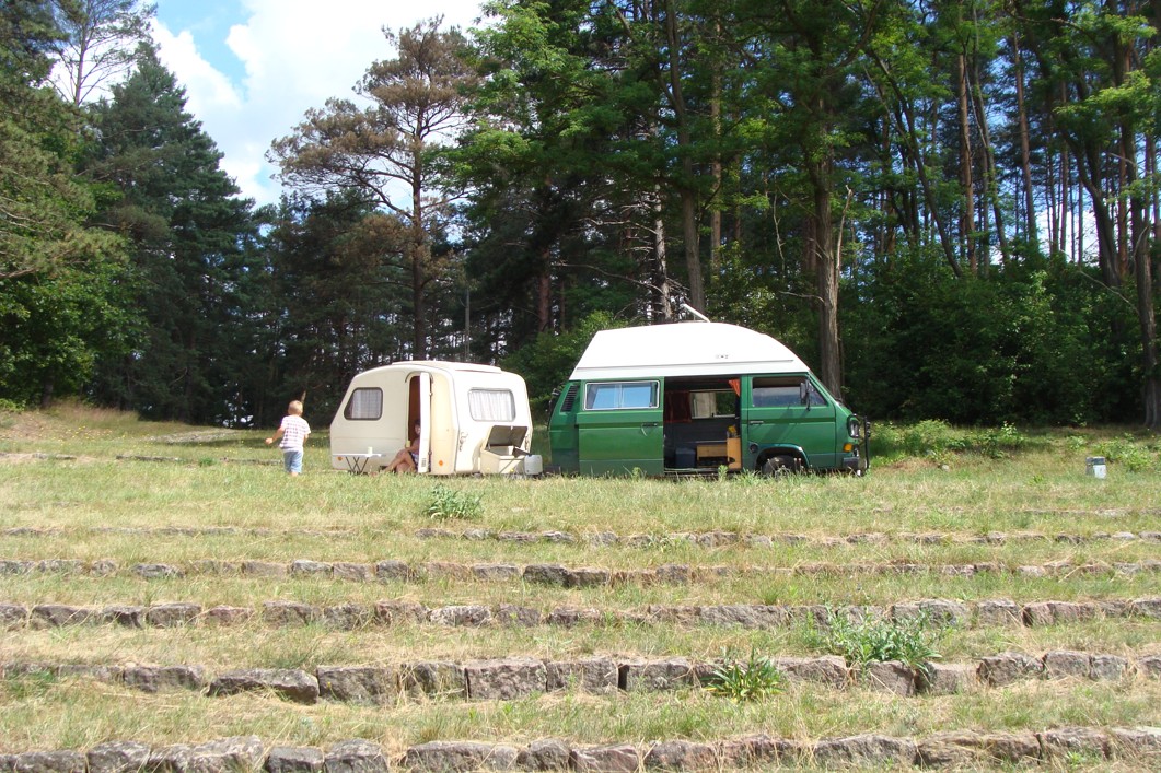

ot i cała tajemnica

Dokładnie jak napisał niebieski-n2, u mnie tak samo bus z przyczepką czy bez pali tyle samo, a największy wpływ na spalanie ma silny wiatr. Moja średnia z ostatnich wakacji z przyczepką na dystansie 1600km do tego trochę kręcenia się na miejscu to okolice 7,5-8litra diesla na 100km. No i spalanie bezwzględnie zależy od prędkości, dla mnie optimum to 70 ba bocznych i ~85km/h na głównych drogach. Zestaw waży prawie 3 tony i ma 2,6m wysokości. Niewiadówka chowa się całkowicie w aerodynamicznym cieniu busa, nawet dodatkowych lusterek nie potrzebuję. Co najciekawsze wszyscy posiadacze osobówek z dieslem deklarują spalania w okolicach 9-12l diesla, a mi z butem z podłogę (90km/h) na A4 z Katowic do Drezna przy silnym wietrze ledwo przekroczyło 8 litrów.
						Re: aerodynamika
Holownik wysoki i buda leci w strumieniu aerodynamicznym za nim.Stąd takie spalanie.Ja po zmianie holownika też zmniejszyłem spalanie przy holowaniu przyczepy,chociaż pojemność się zwiększyła z 1600 do 2000. Była siena 1,6 16v jest scenik 2,0 16v dużo wyższy.A tak przy okazji buda przy wyższych prędkościach przestała myszkować.Wysokośc holownika ma znaczenie przy holowaniu naszych domków.Takie jest moje zdanie.
