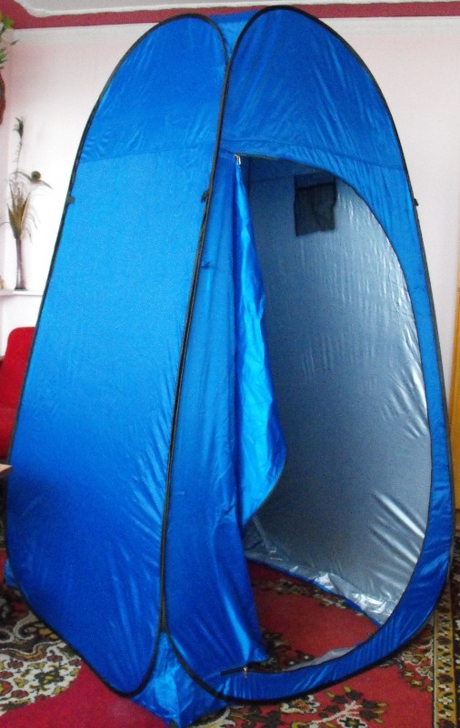

kotek pisze:Do prysznica używam namiotu
Rewelacyjnie się sprawdza w plenerze ... taka mała ekskluzywna prywatna łazieneczka

Średnio wygodne, potem nie zawsze jest czas na wysuszenie i przyjemność kolejnego użycia drastycznie spada
Leży u mnie nie używane bo nikt nie chciał i szkoda wozić kolejnego klamota

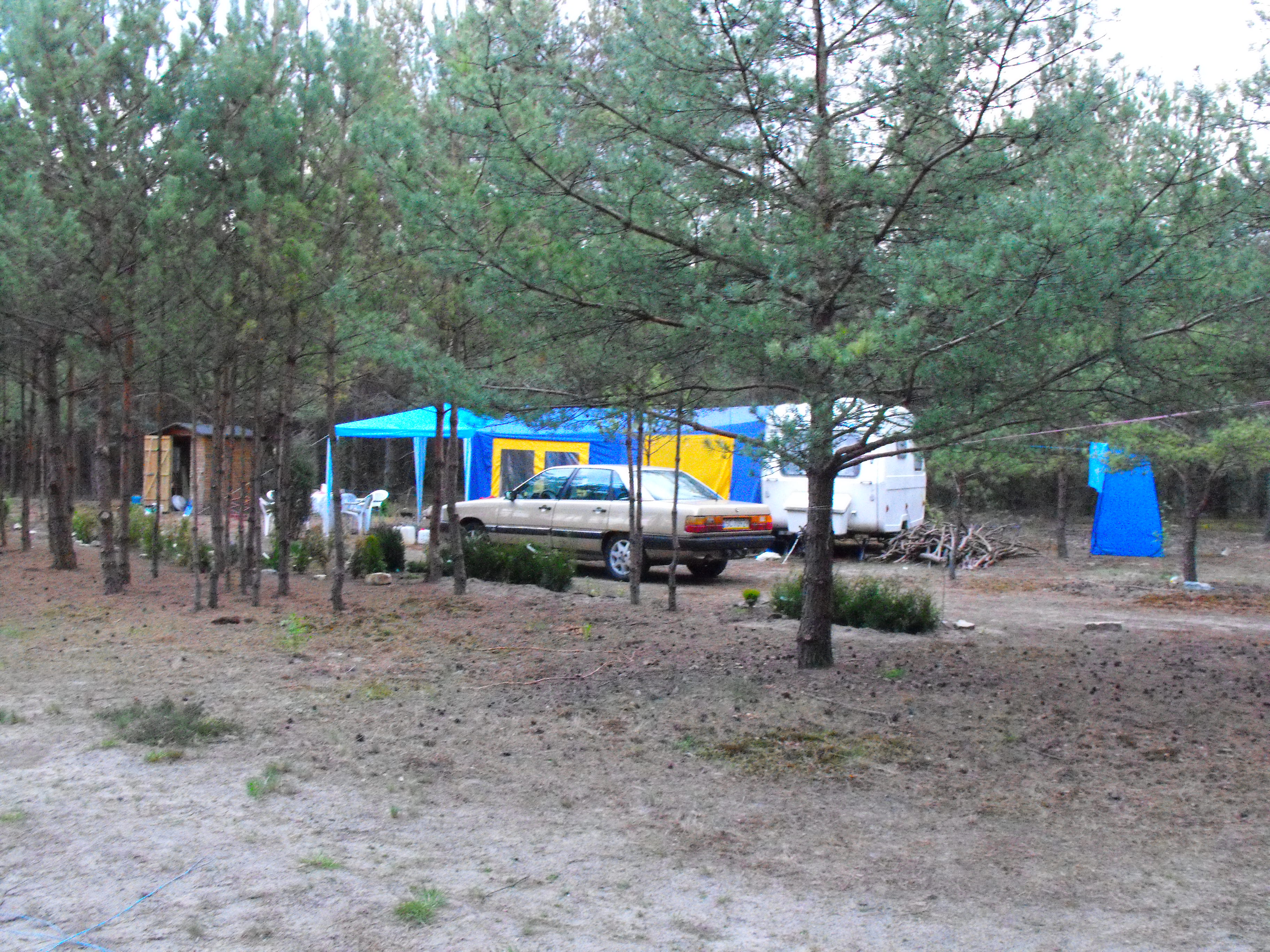

Namiot waży około 1 kg, a po złożeniu zajmuje mniej miejsca niż poduszeczka, a tak to wygląda na kempingu.

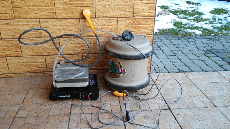

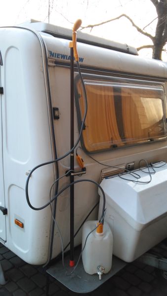

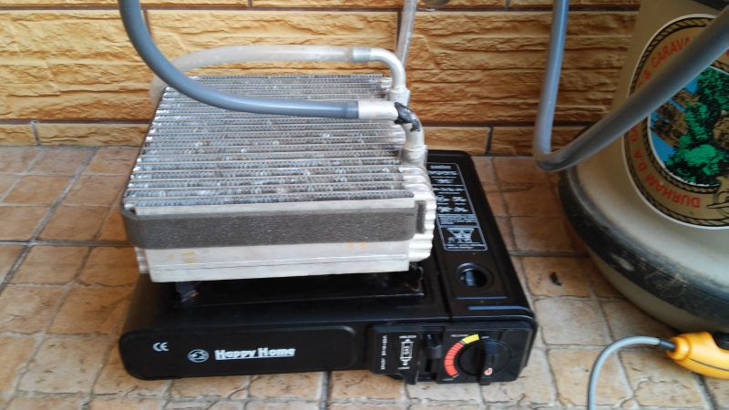

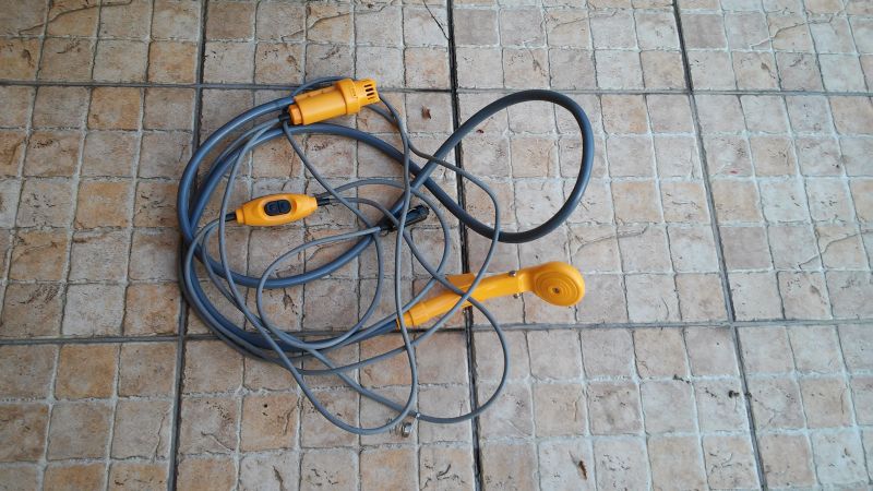

A to mój zastaw prysznicowy z ciepłą wodą,posiada regulacje temperatury i siły strumienia wody.

Z czego ta chłodnica? Czy jest aluminiowa?
Re: Prysznic
parownik klimatyzacji aluminiowy z jakiegoś auta,ale może byc również grzejnik nagrzewnicy samochodowy miedziany

Super! Wytrzymuje termicznie bezpośredni płomień palnika?
Re: Prysznic
Tak jak najbardziej wytrzymuje temperature bezpośrednio z płomienia
Obsługa prosta,najpierw włączam wode,zapalam palnik i po około pół minuty leci ciepła woda
Należy jednak pamiętać aby po zamknięciu wody zgasić palnik bo inaczej gejzer
