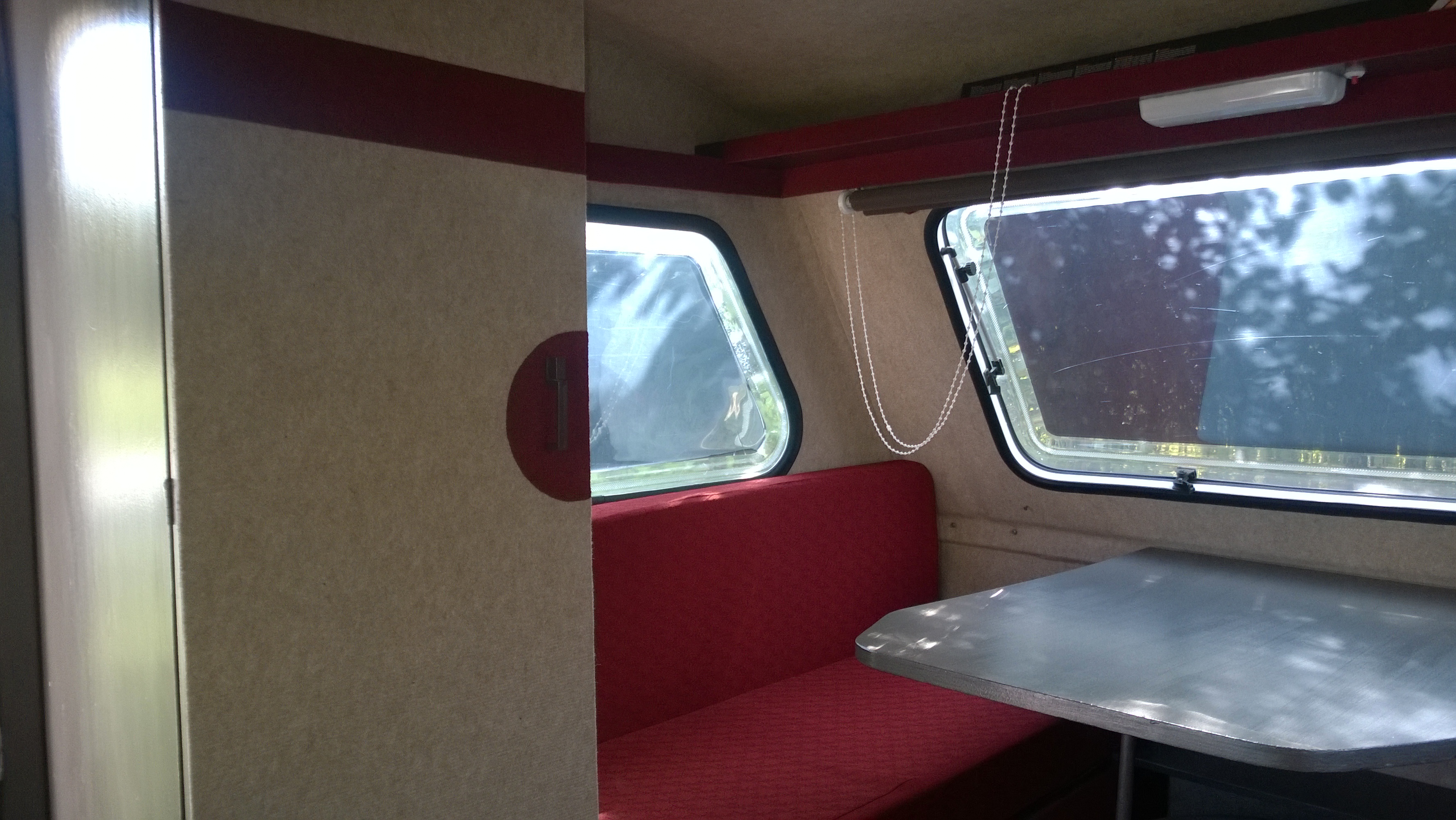

Na drugi dzień rano zobaczyliśmy odłażący korek, 500000 niedoróbek, popękane meble - zapadła decyzja REMONT. Kolejne 2 dni to wybebeszanie budy do laminatu W międzyczasie złapała nas straszna burza i okazało się, że woda ciurkiem leje się spod każdej z uszczelek
Re: Kwasowy sen pijanego rysownika czyli totalny spontan bez planu

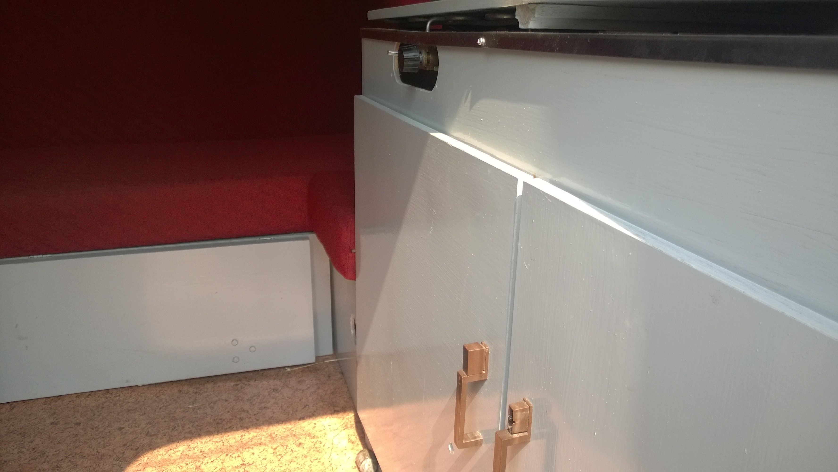

Potem poszło już "forumowo". Wymiana uszczelek (ile ciepłych słów padło przy wstawianiu bocznych okien...) Na ściany ekrany zagrzejnikowe i wykładzina remontowa (klejone bonatermem+) na podłogę OSB 12mm i linoleum, meble poskładane do kupy, częściowo oklejone remontówką i pomalowane. Pod półkami taśma LED (weszło 5m) w oryginalnych lampkach LEDY. Za 100PLN kupiona mała lodówka absorbcyjna electrolux. Zlew i kuchenka doczyszczone cifem. Po 3 tygodniach wnętrze zrobiło się całkiem przyjemne

Miałem przyjemność oglądać przyczepkę z bliska na Kaszubach i bardzo mi się spodobała. Malowanie jest super, wnętrze też fajnie zrobione w jasnym kolorku. Jest przestronnie i estetycznie
