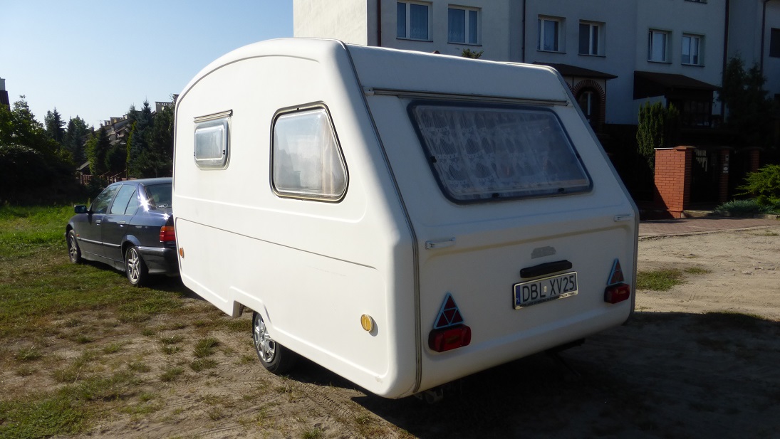

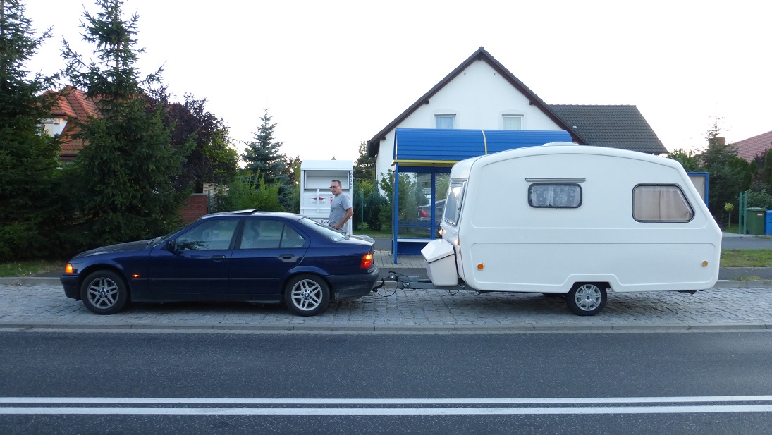

Chociaż od zakupu minęło trochę czasu a przyczepa była już z nami w Suchedniowie, wypadałoby w końcu napisać co nieco na Forum ;)

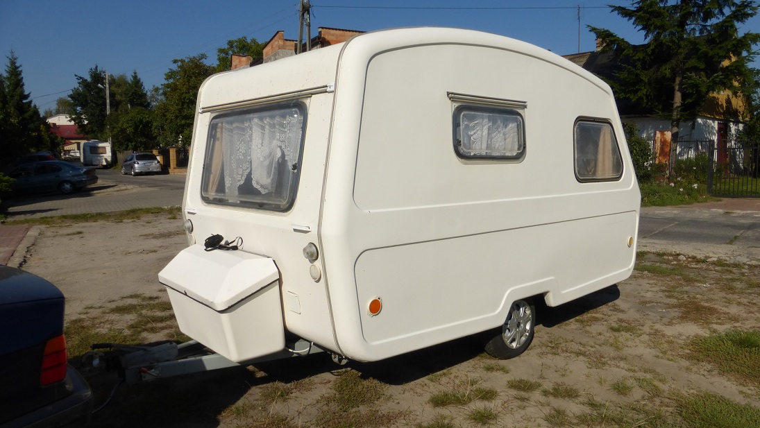

Gdzieś tak w połowie września dołączyliśmy do grona posiadaczy N-132 :D Od dłuższego czasu chodził mi ten model po głowie, ale nie myślałem o specjalnych poszukiwaniach czy szybkim zakupie. Na spotkaniu w Grudziądzu dokładnie oglądałem budkę Harrsona i powoli nabierałem apetytu jednak lepsza połowa stwierdziła, że bardziej podoba jej się eNka. Luźno ustaliliśmy, że jeszcze trochę pojeździmy 127 i za dwa, trzy lata rozejrzymy się za wielorybem albo eNką.
Aż tu... Na przełomie sierpnia i września pojechaliśmy z przyczepą na Mazury i Suwalszczyznę. Gdy byliśmy w Augustowie, pewnego wieczoru Stachu podesłał mi ogłoszenie z całkiem zadbaną 132. Początkowo mnie nie zainteresowała ale po powrocie do domu zaczęło się :lol: Zastanawianie, kupić czy nie kupić. Rozterki, czy na prawdę potrzebna taka duża przyczepa; po co następna jak już jedną mamy; kiedyś też znajdziemy taką fajną itd. Ostatecznie wyszło na to, że skoro i tak prędzej czy później przyjdzie pora na coś większego, to lepiej niech nadejdzie od razu :)

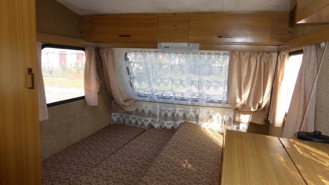

Przyczepa z ogłoszenia spodobała mi się bo była w niezłym stanie, zdatna do jazdy i -na razie- tylko do poprawek i dopasowania pod siebie. Nie chciałem budki do kapitalnego remontu potrzebnego od zaraz bo obecnie nie mam na to czasu. Zapadła decyzja, kupujemy!
A więc N-132L rocznik 1985. Prawie w oryginale, poprzedni właściciel wymienił tylne lampy, gniazdo przyłączeniowe 230V i tyle. Z epoki są dołożone obok oryginalnych lampek jarzeniówki i duża lodówka. Wymieniono też tapicerkę przy okazji ocieplając przyczepę styropianem. Wygląda okropnie ale nieźle trzyma ciepło, są też wszystkie szyby podwójne. To co mi się podoba to płyta kuchenna Cramera. Kuchenki na razie lepiej nie odpalać ze względu na stare węże i reduktor a zlew nie ma podłączonej wody. Meble w paru miejscach się rozłażą i trzeba będzie je naprawić. Mimo, że nie będziemy robić kapitalnego remontu a raczej lifting pod swoje potrzeby, roboty będzie dużo. Chyba kupiliśmy dobrą bazę żeby zrobić wszystko po swojemu.

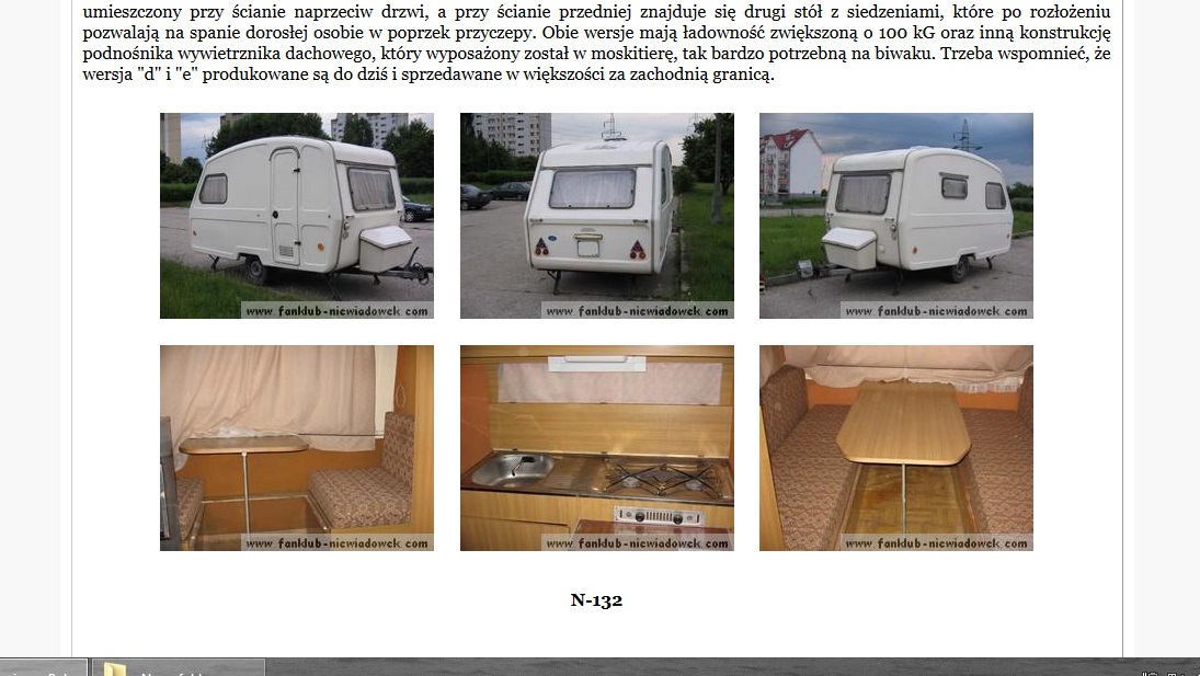

Już po zakupie z nudów przeglądałem stronę Fanklubu, dział "Karawaning w Polsce".
http://www.fanklub-niewiadowek.com/karawaning/karawaning_w_polsce.html
Zaskoczony patrzę a tu w zakładce "N-132" na zdjęciach jest moja przyczepa...
Wychodzi na to, że kupiłem budkę która już kiedyś była w FKN i to chyba na początku. Pamiętam, że te same fotki widziałem kilka lat temu. Na zdjęciach ma jeszcze inną tapicerkę, chyba oryginalną, stare lampy i gniazdo ale nie ma wątpliwości bo jarzeniówki i lodówka są te same.
Wiecie może do kogo należała ta przyczepa?

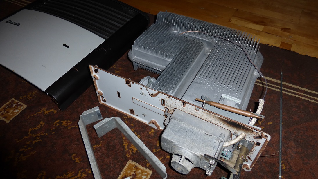

Trumatic S3002P:

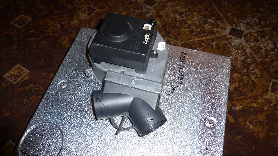

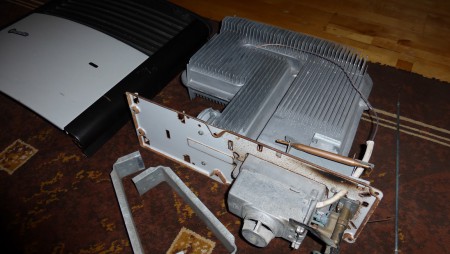

Nie znam się na tych sprzętach ale zewnętrznie wygląda dobrze. Rok produkcji 2006, w komplecie były wszystkie graty potrzebne do montażu, jest też Trumavent 12V. Niestety jeszcze go nie odpalałem :oops: Z początku zastanawiałem się czy w ogóle kupować piec z Trumaventem ale w końcu przekonałem się, że warto.
Skompletowałem już rury i złączki do rozprowadzenia powietrza, jest też zestaw do ogrzewania przedsionka: https://www.truma.com/downloadcenter/aw ... _gb_fr.pdf

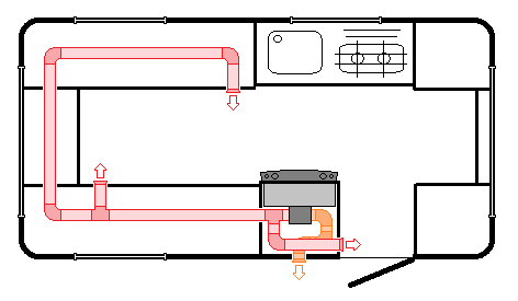

Chodzi mi po głowie rozprowadzenie powietrza w taki sposób:
Trumavent ma dwa wyjścia, jedno chcę użyć jako nadmuch do przedsionka a drugie do rozprowadzenia we wnętrzu. Planuję tam trzy wyloty ciepłego powietrza, jeden przy drzwiach gdzie zawsze wieje zimnym od kratki i dwa pod dużym stołem. Przy okazji bakisty chyba ogrzeją się od rur więc materace nie powinny być wilgotne.
Fajnie, że Trumavent ma przestawną klapę umożliwiającą zmianę wydajności wylotów powietrza, jednego względem drugiego. Wydaje mi się, że będzie to przydatne gdy nie będę korzystał z nadmuchu do przedsionka. Chociaż zestaw ma własną przepustnicę sterowaną linką, opcja regulacji na samym wyjściu ciepłego powietrza też może się przydać.

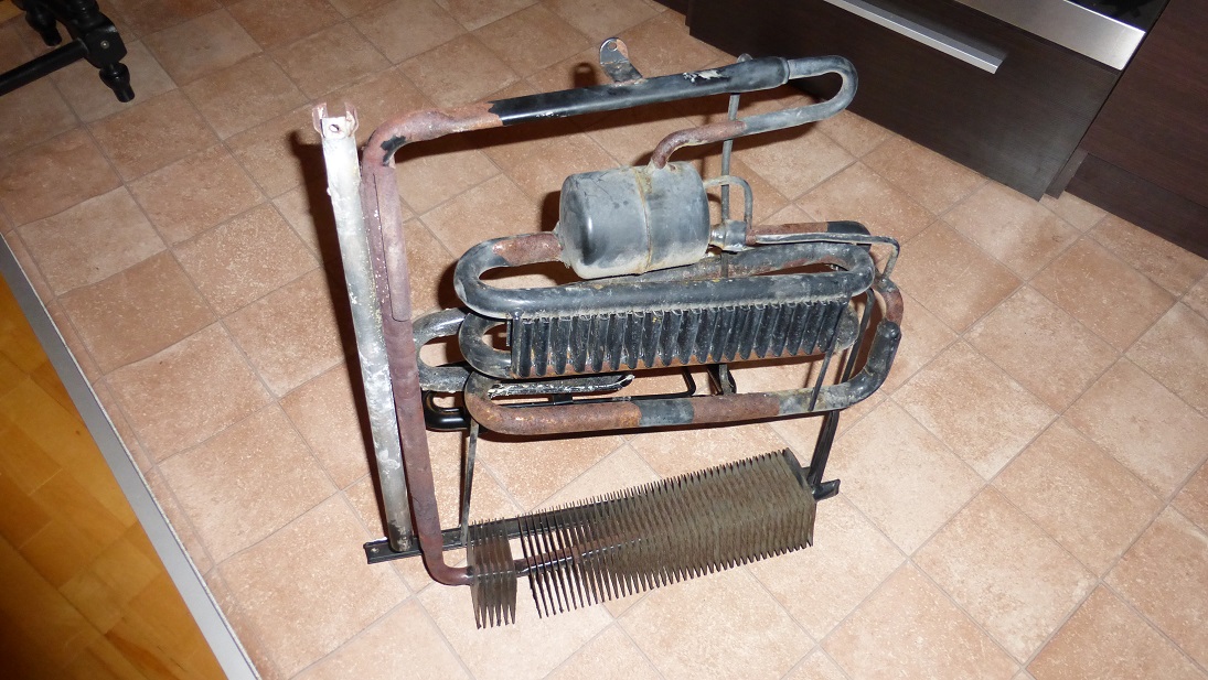

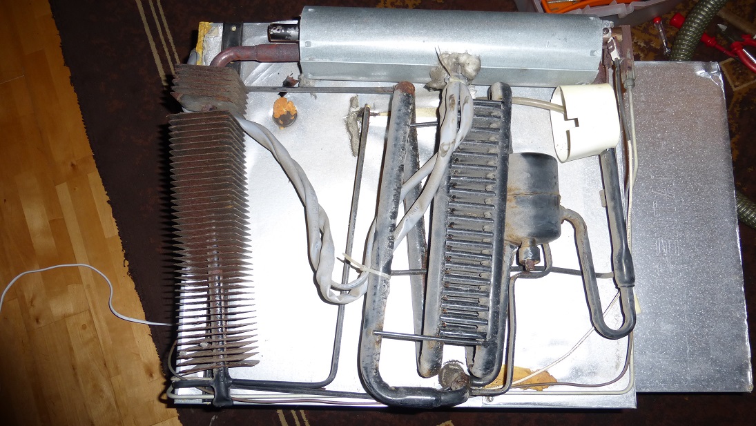

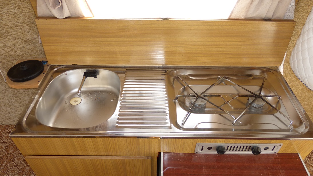

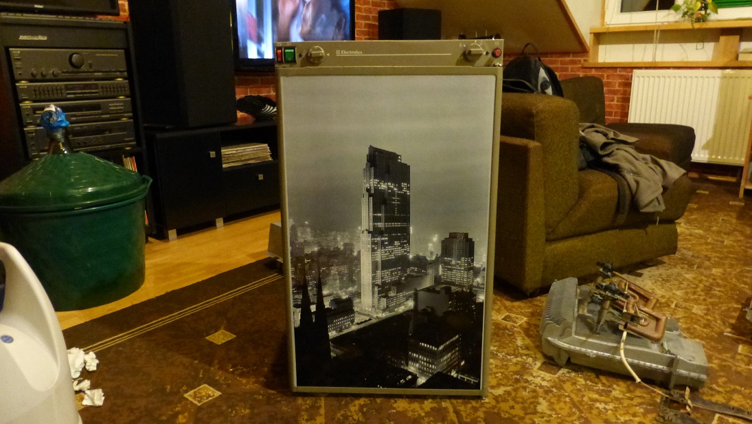

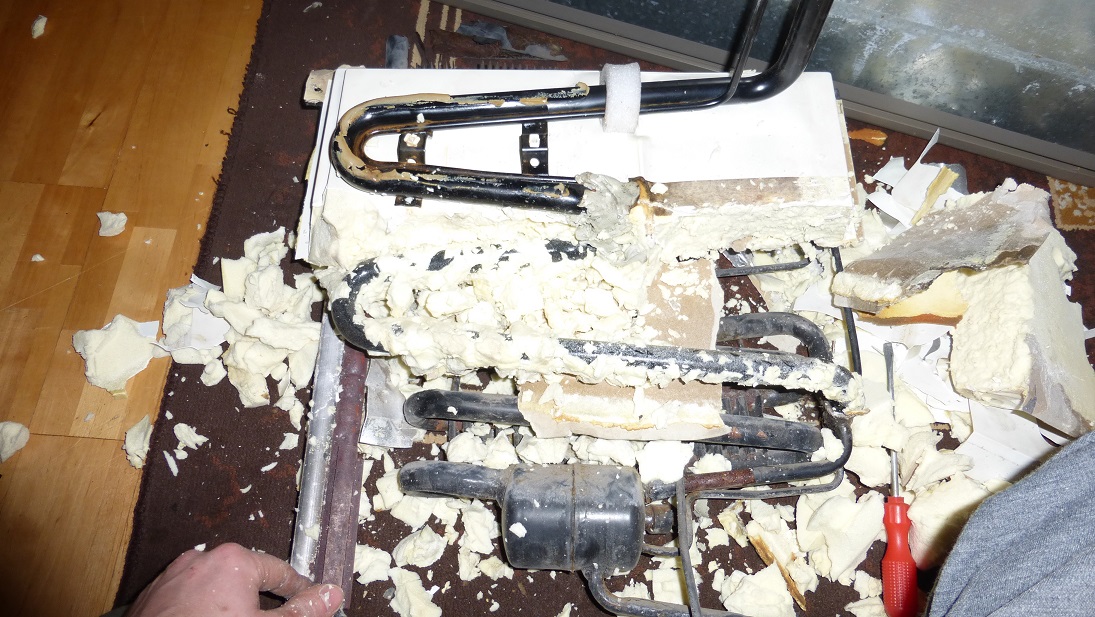

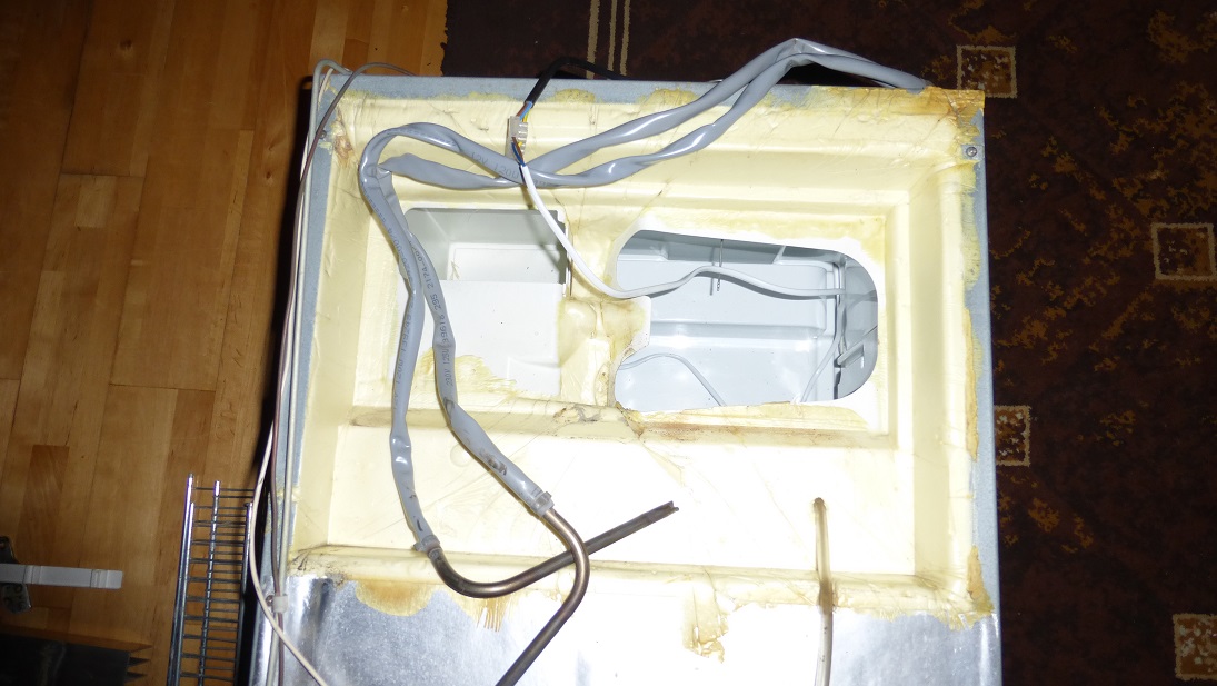

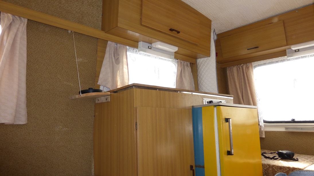

W wolnej chwili zająłem się lodówką. Kupiłem Electroluxa z 1996 roku, trochę wyższego niż większość lodówek bo ma ok 84cm. Powinien ładnie wpasować się w miejsce po starej domowej chłodziarce, na pewno będzie mniej wystawał z szafki.
Lodóweczka wizualnie jest w dobrym stanie ale ten cały układ, żelastwo zaczęło rdzewieć. Chcąc zabezpieczyć przed dalszą korozją zdjąłem układ z lodówki. Było przy tym trochę roboty bo część która wchodzi do wnętrza lodówki jest zintegrowana w fragmentem tylnej ściany całego pudła. To jest zalane jakby pianą w formie z cienkiego plastiku. Dopatrzyłem się, że pod tym ruda już szaleje więc rozwaliłem to do gołego metalu. Po malowaniu będzie trzeba jakoś to z powrotem zapianować czy coś w tym stylu. Coś się wymyśli.
Chcąc trochę odświeżyć wygląd lodówki wykombinowaliśmy, że na drzwiczkach pojawi się jakieś zdjęcie. Oryginalny wzór "drewniany" nie bardzo nam się podobał. Grafika została wybrana choć ciężko było znaleźć fotkę odpowiednio wąską i wysoką. Na razie czekam na odbiór z firmy reklamowej, ciekaw jestem co z tego wyjdzie.

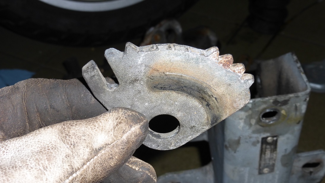

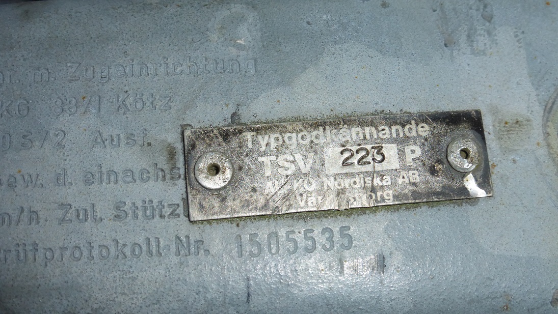

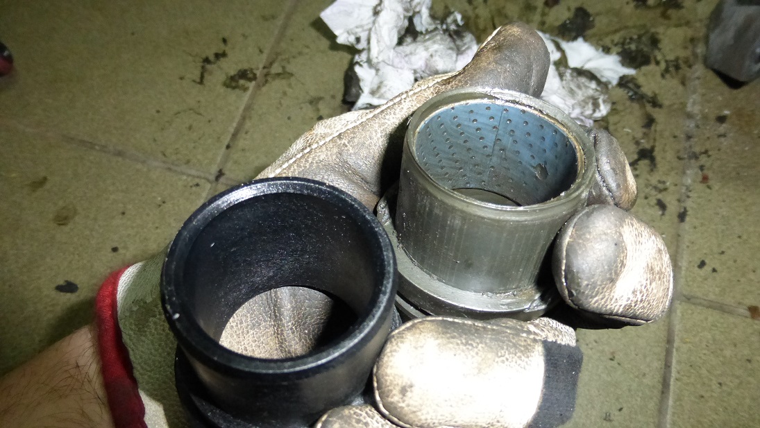

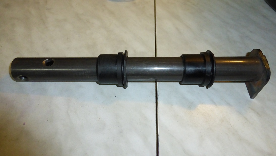

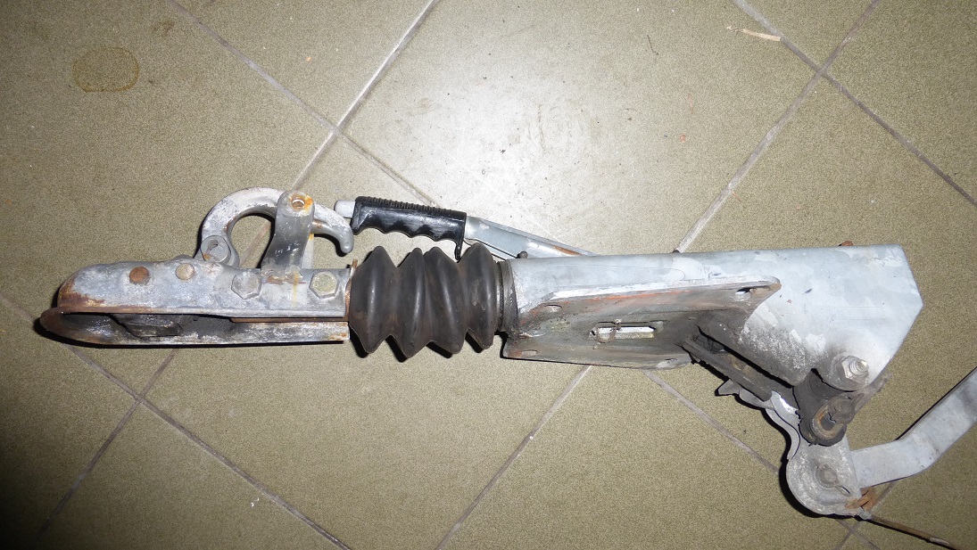

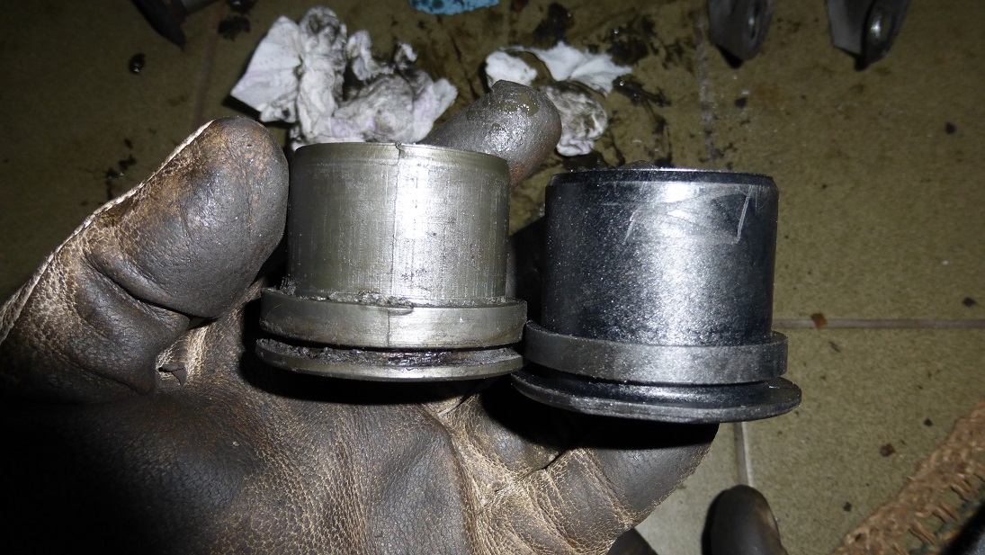

Przyczepa ma oś i najazd firmy AL-KO, ten drugi prawie identyczny jak niewiadowski. Ruszyłem go bo potrzebował regeneracji, tuleje miały luz, mieszek pęknięty, zaczep do którego nie miałem zaufania, itd. Oczywiście nie chciał posłusznie odkręcić się od ramy, w ruch poszła szlifierka, rozbiórka na części to już prosta sprawa. Ciekawostką okazała się tabliczka z jakimiś skandynawskimi napisami, chyba coś podobnego jest u Vvariorów.
Ogólnie najazd jest w niezłym stanie, na szczęście amortyzator okazał się sprawny, bardzo ciężko się go wciska i powoli się wysuwa. Niestety ktoś kiedyś spiłował zęby z blachy ustalającej położenie dźwigni hamulca więc albo ją kupię albo dorobię. Co ciekawe najazd nie ma żadnej wajchy do blokowania hamulca przy cofaniu.
Czyżby konstrukcja bębnów hamulcowych w osi AL-KO wyłączała hamowanie podczas obrotu koła w przeciwną stronę?

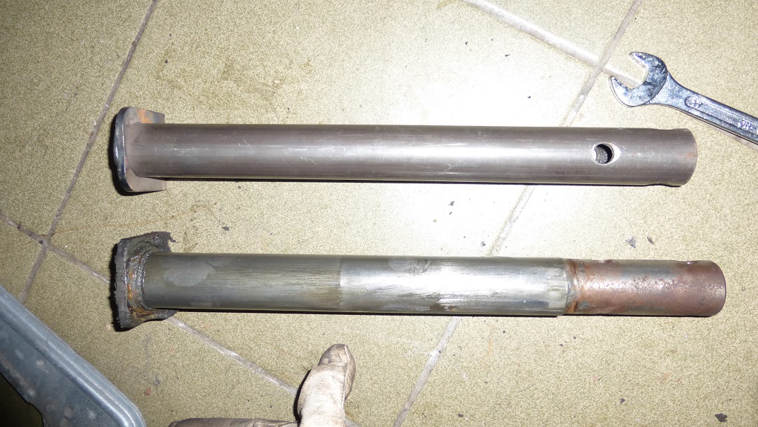

Sprytne okazały się oryginalne tuleje suwadła. Są z plastiku ale z wewnętrzną metalową wkładką pokrytą śliskim tworzywem po którym suwa się suwadło. Coś jak w teleskopach motocyklowych. Z tego co pamiętam to najazd od eNki nie miał takich bajerów. Nowe tuleje które kupiłem u Dariusa są całe z tworzywa więc pewnie nie posłużą tyle co oryginał. Zostały już dopasowane do nowego suwadła u znajomego tokarza.

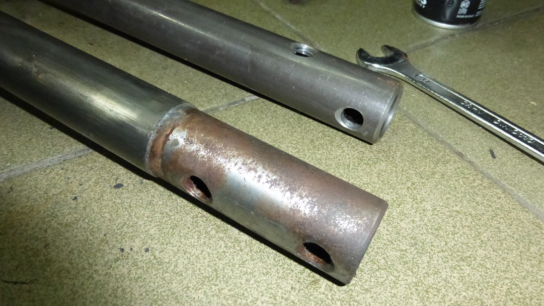

Właśnie, jeśli chodzi o suwadło to jest ważna informacja. Ktoś kiedyś pisał, że niedostępne są już suwadła do niewiadowskiego najazdu. Kiedyś będąc u Dariusa z ciekawości zapytałem i powiedział, że faktycznie nie ma ich i nie będzie. Podobno kiedy w marcu kupowałem do eNki, wziąłem jedno z ostatnich jakie miał. Kombinowałem gdzie w razie czego je dorobić ale już nie ma potrzeby. W ubiegły piątek znowu byłem u Dariusa i tym razem pokazał mi bardzo podobne suwadło, na oko różniące się od oryginału tylko układem otworów do zaczepu. Nie wiem dlaczego wcześniej o nim nie wspominał... Powiedział, że te suwadła może bez problemu zdobyć.
Wziąłem na próbę i teraz mogę potwierdzić, że pasuje! Przymierzyłem do mojego starego i są niemal identyczne. Jest minimalna różnica w długości, o otworach nie wspominając. Dobrałem do niego odpowiedni zaczep, stary i tak chciałem wymienić. A więc suwadło jest dostępne tylko trzeba wymieniać je razem z zaczepem.

Suwadło które kupowałem w lutym od Dariusa do E (Nkowski najazd) było też odrobinę krótsze a różnica otworów była nie w ułożeniu a ich średnicy. Jeden był mniejszy. Walcz dzielnie i wrzucaj foty.

Jak zwykle na dłubanie brakuje czasu ale coś tam się dzieje. Przyozdobiliśmy lodóweczkę żeby trochę ciekawiej wyglądała :)
Przełożyłem drzwi na drugą stronę, wyprostowałem górny panel z pokrętłami bo dostał strzała w transporcie i wyczyściłem okienko do podglądania płomienia. Jest ze trzy razy bardziej przezroczyste niż było 8-) Sprawdziłem też działanie palnika i wygląda na to, że wszystko ok. Odpala od strzała a po zdmuchnięciu płomienia gaz jest odcinany po 19 sekundach.

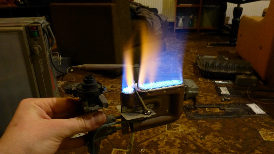

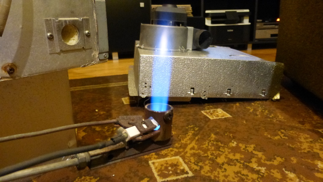

Rozebrałem też Trumę bo chcę pomalować podstawę pieca. Trochę zaczyna ją brać ruda więc lepiej zabezpieczyć. Po zdemontowaniu sprawdziłem palnik i chyba też działa bez zarzutu.
Zapala bez problemu, a kiedy włączy się porządnie duży palnik, po chwili kapilara się nagrzewa i palnik samoczynnie przygasa. Po zdmuchnięciu płomienia gaz jest odcinany po 28 sekundach, w instrukcji piszą, że ma to nastąpić po ok. 30 więc jest ok :)

naal pisze:Gdzie zamawiałeś naklejkę na lodówkę i jakie koszta?
W firmie zajmującej się reklamą. Na tą oryginalną sklejkę nakleili wydruk, koszt 15,- a ile frajdy :D
naal pisze:Wypisz wymaluj moja lodówka :)
Tak myślałem, że mamy takie same. A jaki masz zamrażalnik, połówkę czy na całą szerokość :?: Ja chciałem ten mniejszy i udało się trafić.

Warto sprawdzić to i owo, ze starym sprzętem różnie bywa. U mnie ten cały układ pozornie wyglądał w miarę dobrze ale jak go ruszyłem okazało się, że jest sporo rudej, co gorsza wlazła już w miejsca których bez rozbiórki nie widać. Najważniejsze to sprawdź czy odcina gaz po zdmuchnięciu płomienia.
