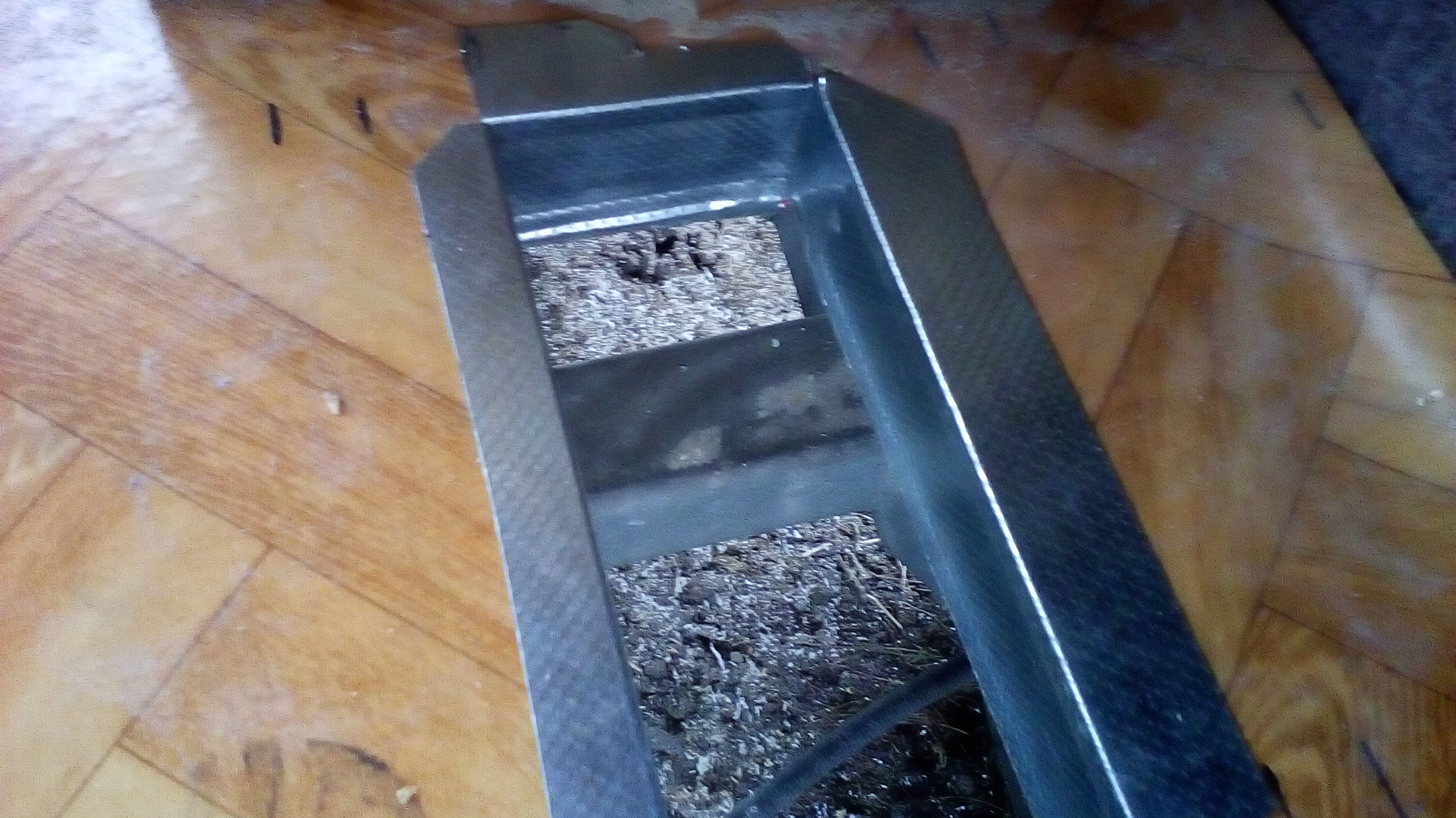

Następnie trzeba było obrobić szczelinę pomiędzy płytą a laminatem, idealnie pasuje tam profil do konstruowania ścian gipsowych (ceownik 50mm).
Profil do wypełnienia luki między płytą podłogową a laminatem

Ruciak, też zastosowałem u siebie profil do płyt. Ciekaw jestem, czy w miejscu cięcia nie będzie wchodzić korozja. Po jakimś czasie od montażu zauważyłem, że ocynk profilu jakby zmatowiał, nie wiem czy po prostu on dodatkowo nie jest psiknięty jakimś lakierem który wygrzało.
Na wiosnę wlezę pod budę i zobaczę jak to wygląda po zimie. Z ciekawości - wypełniałeś czymś przestrzeń między sklejką a laminatem? Ja dałem tam wycięte kawałki deski, no ale ja mam wydech pod podłogę więc zależało mi na wypełnieniu i uszczelnieniu, żeby się wilgoć ze spalin nie osadzała.

Pomiędzy sklejką a laminatem jest deseczka wpasowana na silikon, na to poszedł profil który pewnie kiedyś zacznie rdzewieć ale nie powinno to się od razu stać gdyż specjalnie docinałem profil nożycami ręcznymi do blachy a nie szlifierką.

Ja u siebie tę blachę zrobiłem z nierdzewki bo panowie temperatura , wilgoć swoje zrobi i niestety ta wasza cienka blaszka ocynkowana zardzewieje zgnije i straci swoje przeznaczenie :(
