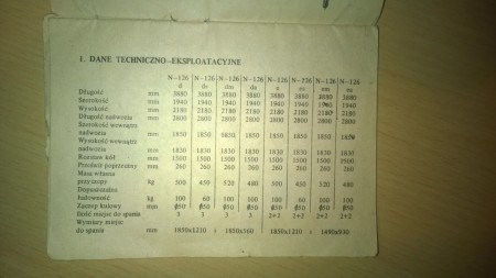

Tak w ogóle, jakie powinny być "prawidłowe" masy w n126ea? Tak przeglądam "nasze niewiadówki" na fanklubie i co n126e to inna masa z rozrzutem dmc od ok. 400kg do nawet ok. 700kg...

Zielony pisze:Tak w ogóle, jakie powinny być "prawidłowe" masy w n126ea? Tak przeglądam "nasze niewiadówki" na fanklubie i co n126e to inna masa z rozrzutem dmc od ok. 400kg do nawet ok. 700kg...
Może Cię zainteresuje tabelka z mojej instrukcji obsługi z 1991 roku z masami. Ale tabelka tabelką, a życie życiem

stachu_gda pisze:Może Cię zainteresuje tabelka z mojej instrukcji obsługi z 1991 roku z masami. Ale tabelka tabelką, a życie życiem
Dzięki wielkie 160kg różnicy między dowodem rejestracyjnym, a tabelką. Jest o co walczyć!

Zielony pisze:Dzięki wielkie 160kg różnicy między dowodem rejestracyjnym, a tabelką. Jest o co walczyć!
Wersje z najazdem / bez najazdu też chyba miały inne masy.

stachu_gda pisze:Wersje z najazdem / bez najazdu też chyba miały inne masy.
W tej chwili mam jedną z najazdem, drugą bez najazdu i obie mają identyczne masy wpisane w dowód...
Każdy zbiornik z wodą, każda butla z gazem, solar na dachu, akumulator, każda śrubka - to wszystko dodatkowa waga. Na razie droga przez mękę, bo wszyscy robią oczy jak 5-cio złotówki po wytłumaczeniu sytuacji... Najszybsza droga to papier od producenta, ale to już nie wchodzi w grę
