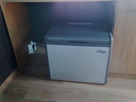

W sobotę porobię więcej zdjęć bo przyczepa stoi u rodziców. Na całej długości półki przykręcona jest listwa 20x30 do której będę montował zawiasy. Lista jest zamontowana 2cm od górnej krawędzi. Zawiasy będą zwykłe splatane 20x20. A jeśli chodzi o kontroler to nie chciałem się już zbytnio ładować w koszty.

Postautor: Paweł(SP7GTU) » sobota, 11 mar 2017, 15:31
Dzisiejsze prace
