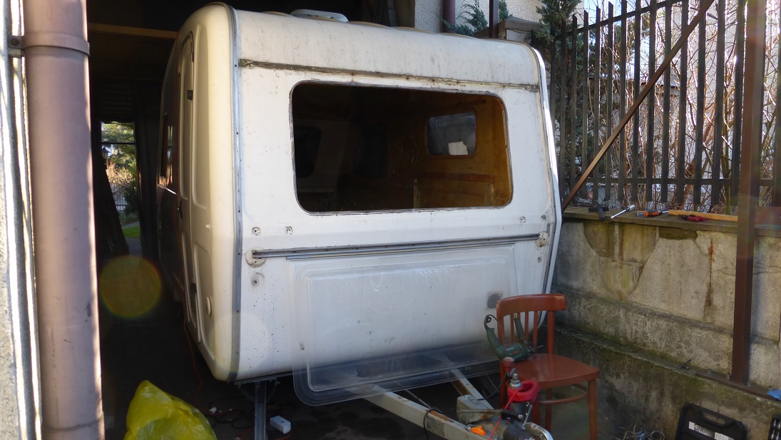

W czasie prac czasem zapominałem robić fotki, cyknąłem więc kilka wczoraj w trasie do Ujazdu, widać na nich jakieś postępy

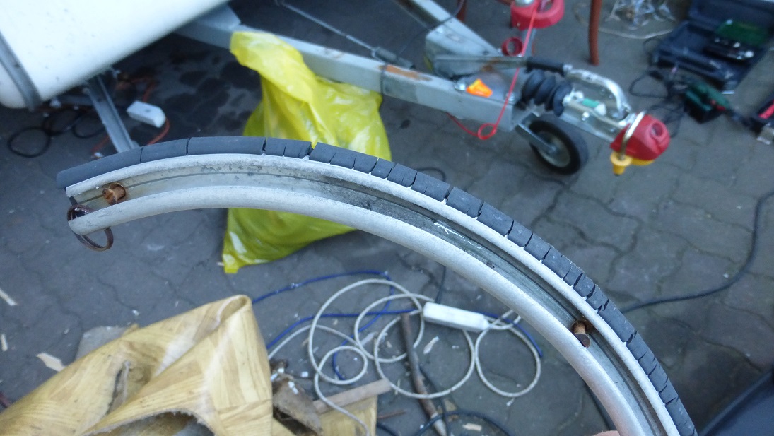

Pierwsza sprawa po rozbiórce to było przygotować skorupę od zewnątrz, żeby nadawała się do podróży. Niestety wcześniej nie pomyślałem i zdemontowałem już boczne okna, teraz musiałem je zakleić folią i taśmą. Okna otwierane też musiałem zakleić bo nie mają uszczelek ani zamków. Na szczęście mimo rzęsistego deszczu nic nie przeciekło.
Na początek zacząłem od lamp i odblasków, wszystko zostało wymienione na nowe z wyjątkiem tylnych lamp, które wymienił poprzedni właściciel i nam się podobają. Trochę inaczej podłączyłem światła "stop", rezygnując z dwuwłóknowych żarówek i zastępując je dwoma oddzielnymi. Pozycja jest po zewnętrznej stronie lamp a hamowanie jest w miejscu przewidzianym dla światła przeciwmgłowego, jako oddzielne żarówki 21W. Taki oddzielny i niezespolony z pozycją "stop" jest dużo lepiej widoczny. U dołu do ceownika ramy zamontuję jeszcze na środku oddzielne światło przeciwmgłowe i po bokach dwie lampy cofania.
Pod każdą lampę czy odblask poszedł uszczelniacz więc woda nie będzie już wlewała się do środka, jak to było wcześniej. Przednie światła pozycyjne przeniosłem pod samą listwę okienną i zmieniłem na prostokątne. Nareszcie nie widzę ich w lusterkach.

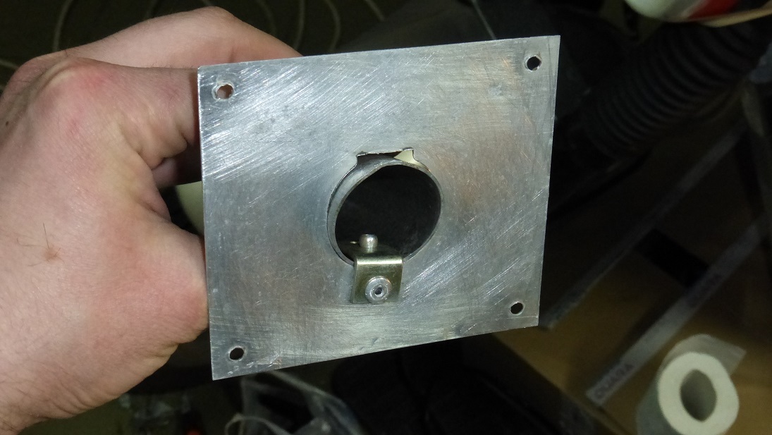

Założyłem nowe gniazda elektryczne. Jedno tradycyjne, do podpięcia przyczepy do 230V a drugie to gniazdo z wyjściem 12V i 230V oraz przyłączami antenowymi.

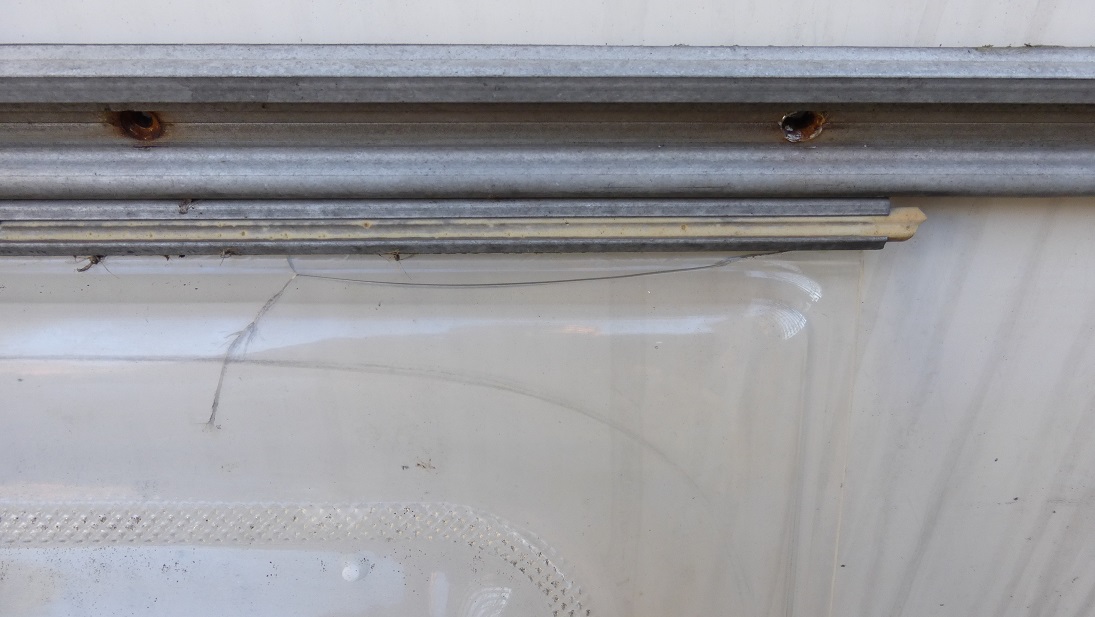

Na przedniej szybie mam takie pęknięcie:
Przecieka podczas deszczu, macie jakieś sposoby na sklejenie tego czy ratuje tylko doraźne klejenie taśmą?

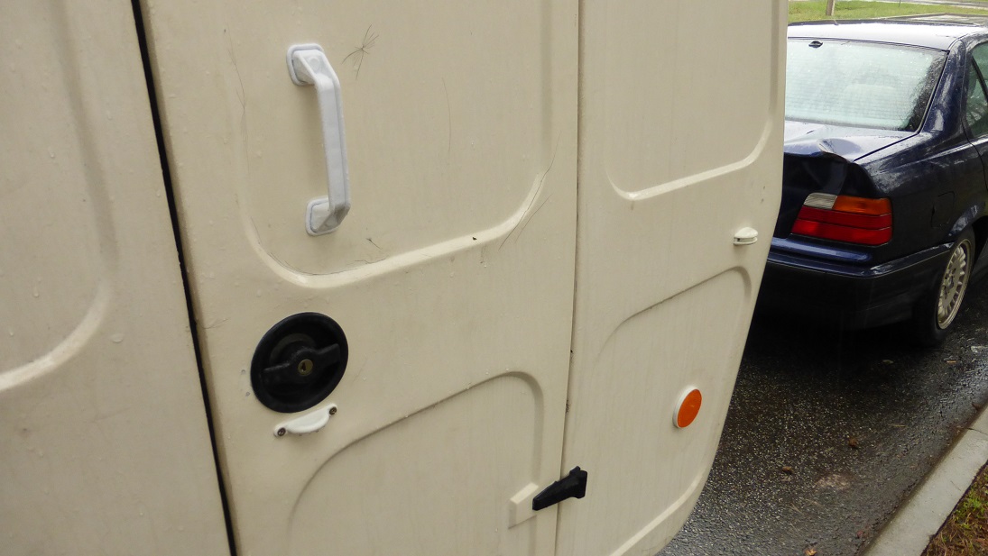

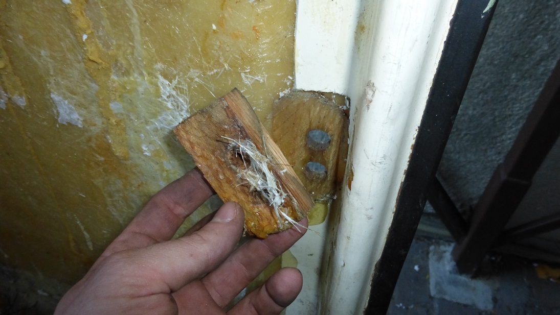

W dalszej kolejności zdjąłem drzwi, które wisiały na bardzo zmęczonych zawiasach. Zamek chodził jakoś tępo, jakby się zacierał. Po odkręceniu zawiasów od budy odpadły drewienka wzmacniające.
Dorobiłem nowe z kawałków sklejki. Tym razem nie wklejałem ich jak w 127 na Poxipol a wlaminowałem żywicą z matą. Trzyma jak złe! Zawiasy i śruby założone nowe, rozebrałem i przesmarowałem zamek, pracuje o wiele lepiej, W ogóle całe drzwi chodzą fajnie, bez luzów. Dołożyłem też zewnętrzną rączkę, jak dla mnie jest ona wygodna i nowy, polecany na Forum "trzymacz" drzwi. Skubaniec jest taki mocny, że nie mogłem go zatrzasnąć, chyba złamałbym drzwi. Podpiłowałem go trochę i jest jak trzeba a dla zabezpieczenia przed wyrwaniem, przykręcony jest na śruby z nakrętkami od wewnątrz a nie na wkręty.

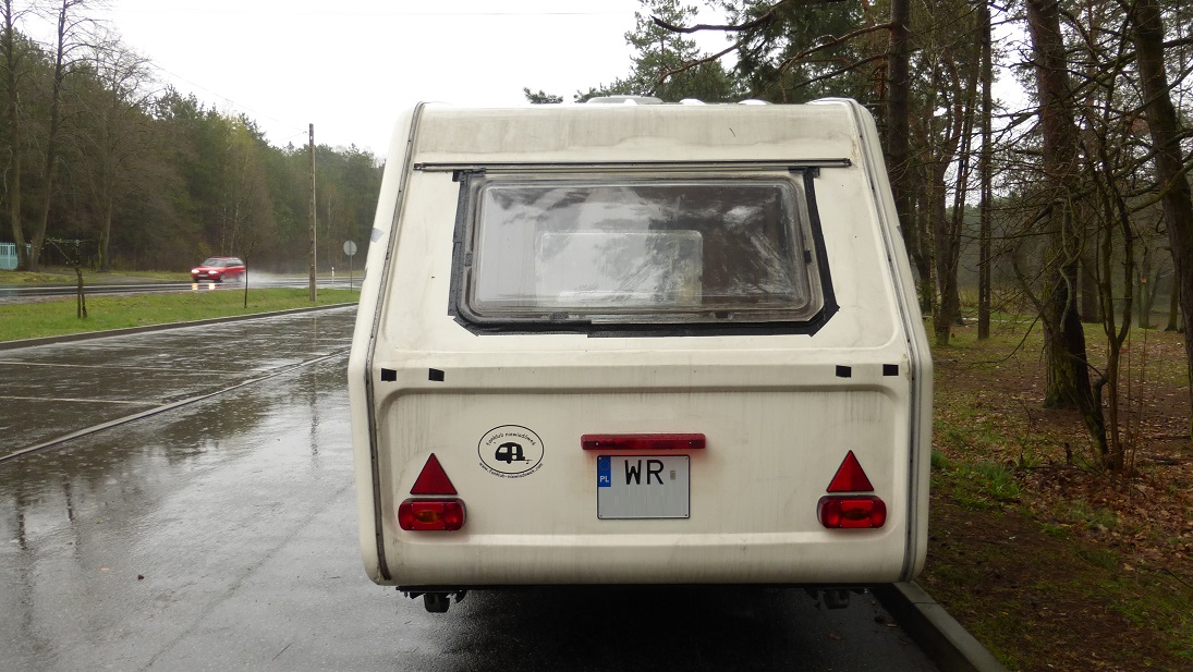

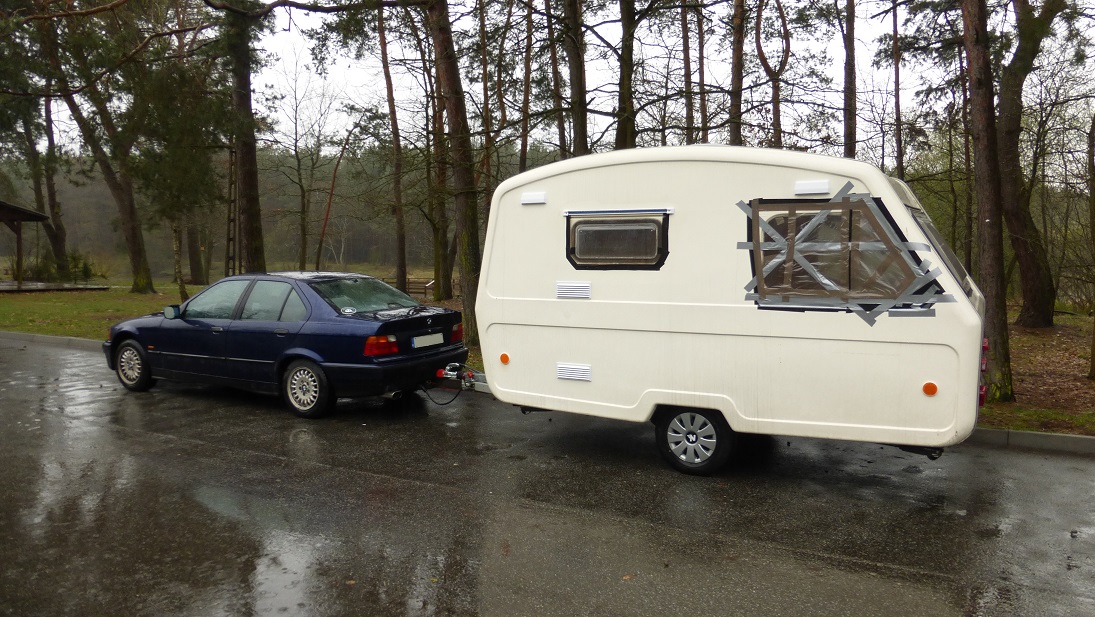

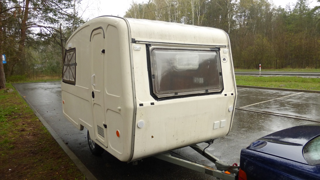

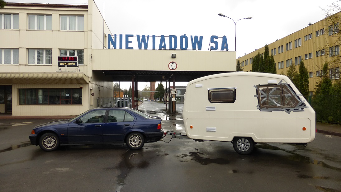

Odstawiając przyczepę do Ujazdu, nie mogłem powstrzymać się przed zrobieniem zdjęcia pod bramą

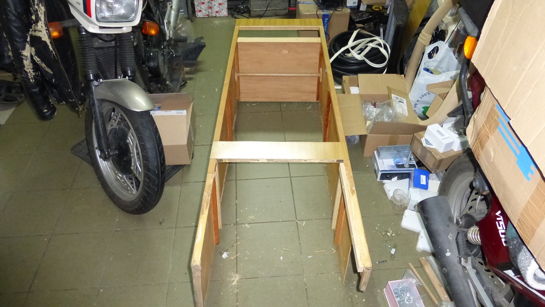

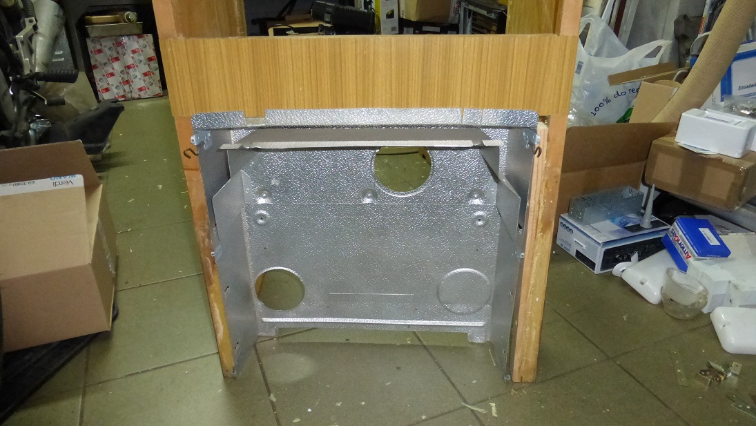

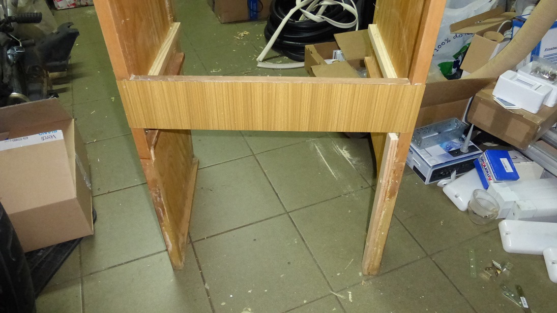

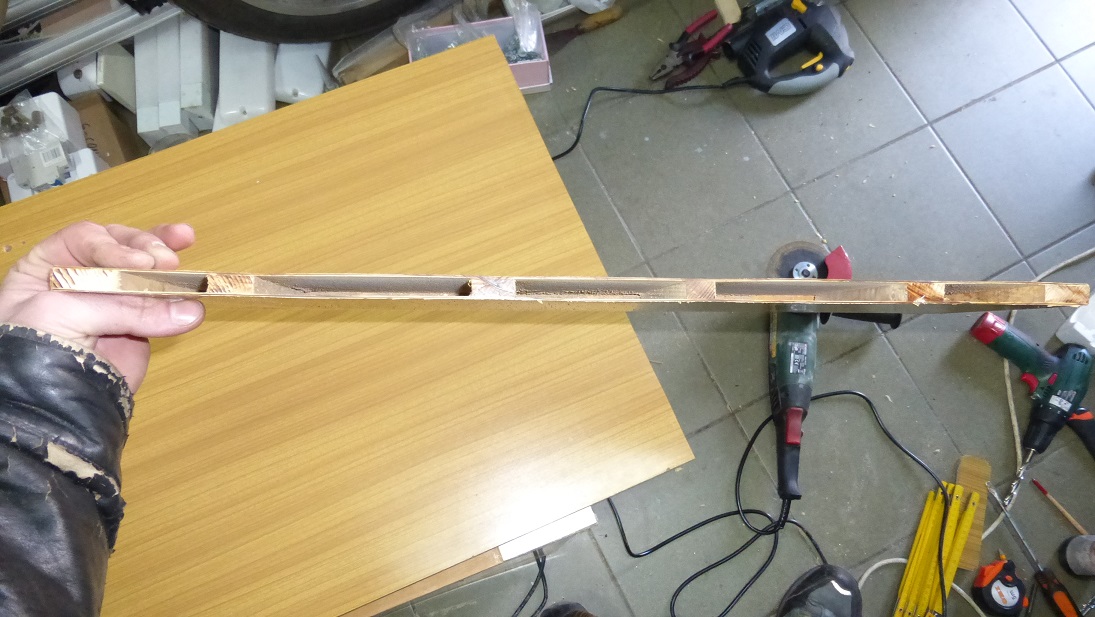

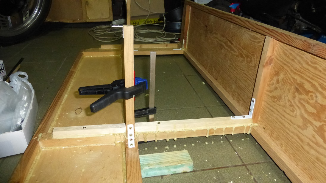

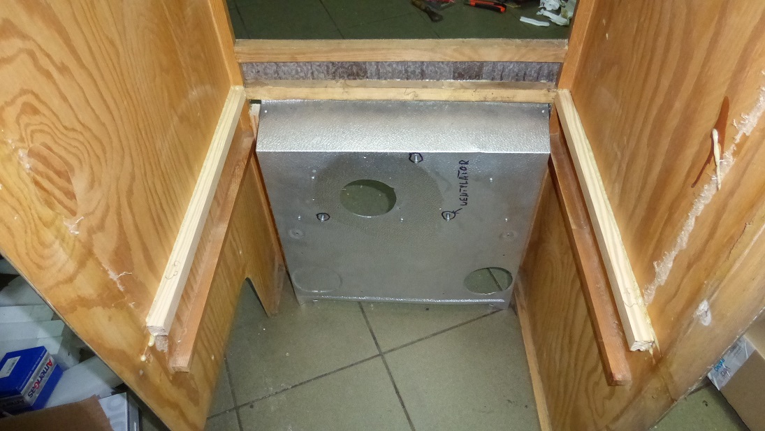

Po powrocie z Ujazdu ślęczałem jeszcze do późna nad szafą. Trzeba ją było przerobić żeby pasowała Truma. Przy przymiarce tylnej obudowy pieca określiłem wysokość na której miała się znaleźć podniesiona listewka. Z wcześniej wyciętego "szkieletu" pod frontową płytę unilamu, odzyskałem dwie poprzeczne listewki i zamontowałem na odpowiedniej wysokości, tak żeby obudowa pieca zachodziła na dolną z pół centymetra. Oddalone są od siebie o tyle, żeby przykleić do nich froncik z unilamu identyczny jak ten, który jest na górze szafy czyli o wysokości 10cm. Wyciąłem go z wcześniej ostrożnie odklejonego większego, dolnego frontu szafy. Na wysokości dolnej z listewek dołożyłem boczne listwy na których oprze się półka.
Po prawej stronie szafy (od strony łóżka) dołożyłem pionową listewkę grubości 1,5cm bo szafa była trochę za szeroka jak na Trumę.
Wszystko kleiłem klejem do drewna i skręcałem wkrętami, rano sprawdzałem i trzyma mocno. Pozostało jeszcze skrócić drzwi i mogę zabierać się za kolejne meble.

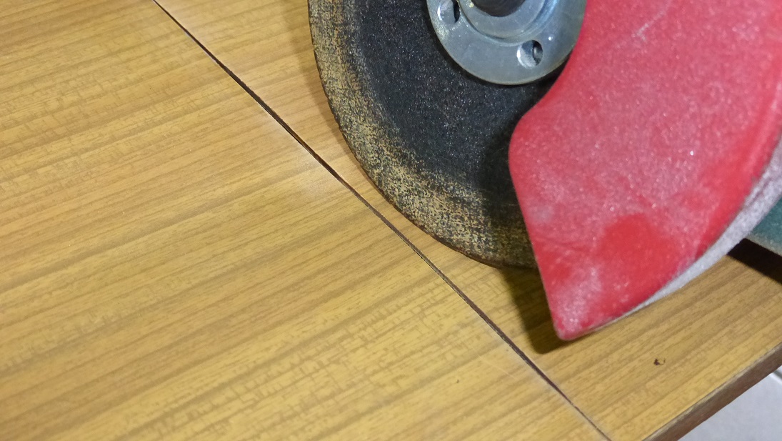

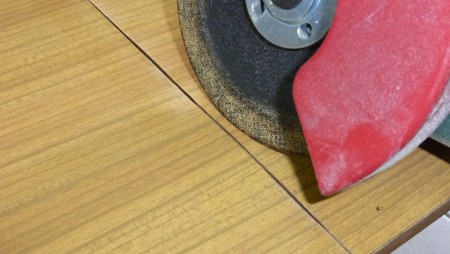

Unilam ciąłem nożem do papieru wzdłuż przyłożonego liniału. Długo to trwało bo jest twardy ale w końcu zrobiłem na tyle głęboką rysę, że dało się go złamać otrzymując ładną krawędź.
Widać o ile będzie podniesiona dolna półka:

RAFALSKI pisze:Założyłem nowe gniazda elektryczne. Jedno tradycyjne, do podpięcia przyczepy do 230V a drugie to gniazdo z wyjściem 12V i 230V oraz przyłączami antenowymi.
Photo poproszę
RollerTeam Kronos 284TL
Re: Ja i sto trzydzieści dwa:)
Dokładnie takie samo gniazdo:
Jedno co mi się w gnieździe nie podoba to wyjście 12V jest na ten mniejszy wtyk, ale cóż.

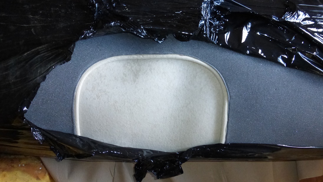

Tak jak miało być, zrobione zostały szablony ale na razie mam zadanie sprawdzić czy wszystko jest ok i czy nie ma jakiejś pomyłki w wymiarach, nie brakuje materiału, czy coś w tym stylu. Umówiliśmy się, że w trakcie wyklejania wnętrza będziemy w kontakcie w razie jakiegoś babola i konieczności poprawek. Jak już będzie wiadomo, że jest dobrze, tapicerkę będzie można zamawiać wysyłkowo.

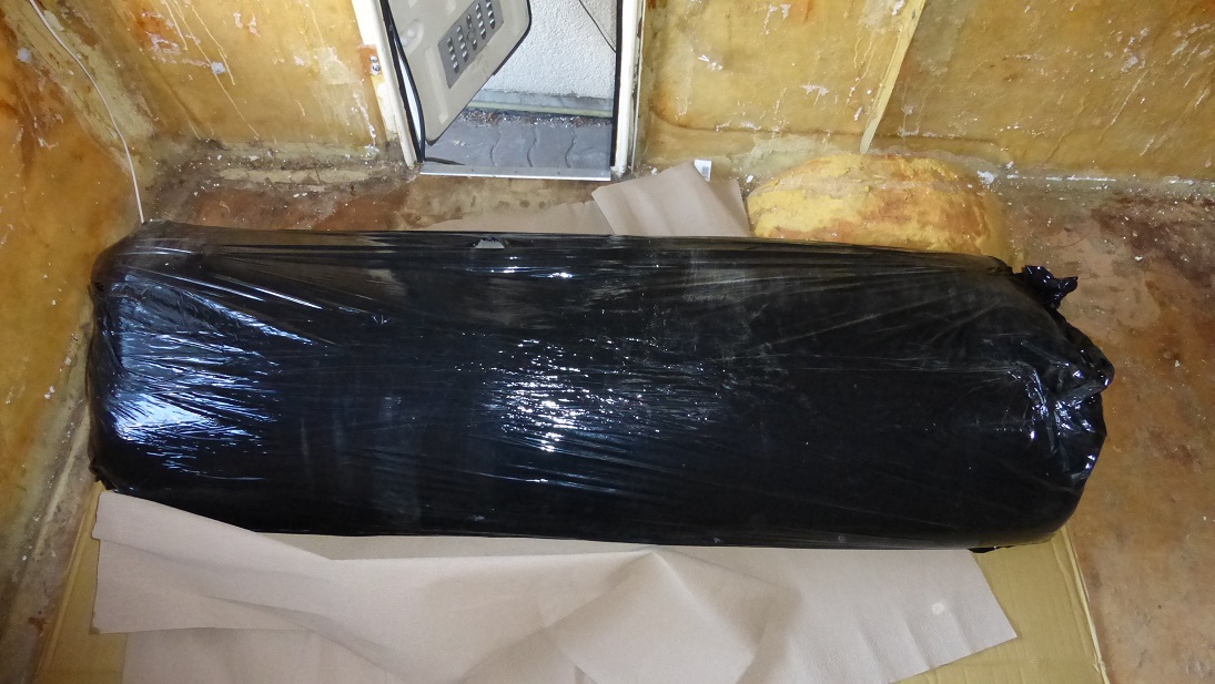

Wyglądało to jak worek z trupem:

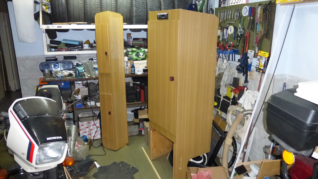

A tak w ogóle to niemal skończyłem poprawiać meble, została tylko szafka kuchenna ale to już po Świętach. Kurczę, każdy mebelek był krzywy i rozklejony ale udało się jako tako poprawić ich stan. Stolarz ze mnie kiepski ale coś tam wymodziłem za pomocą sosnowych kantówek 2x2cm, sklejki, wkrętów i kleju. O właśnie, fajnie spisał się klej firmy Soudal, polecam. Dość szybko wiąże i tężejąc zwiększa swoją objętość, aż wyłazi spod klejonych elementów. To co wypłynie łatwo jest usunąć ścinając nożykiem. Najważniejsze, że trzyma bardzo mocno.
Ogólnie to nie zależało mi na zmianie wyglądu mebli, malowaniu czy oklejaniu, lubię ten kolorek unilamu. Przede wszystkim zaletą oryginalnej powierzchni mebli jest jej duża twardość więc nie chciałem kombinować. Przybyło trochę wkrętów i będą widoczne ale to mi nie przeszkadza, na meblach i tak jest sporo śladów z przeszłości. Są też fabryczne niedoróbki w postaci krzywo sklejonych elementów, część udało się poprawić a część nie. Co ważne, teraz meble będą trzymały się "w kupie" i nie będą rozłaziły się pod tyłkiem a wszelkie drzwiczki będą zamykały się jak trzeba.
We wszystkich drzwiach założyłem nowe zawiasy, podobne do oryginalnych. Miałem zastosować zawiasy listwowe, te długie ale koszty zadecydowały. Założyłem też zamki i podnośniki nowszego typu, teraz drzwi działają jak powinny a te uchylane do góry trzymają się w pozycji otwartej nie opadając.
Jeśli chodzi o drzwi to najtrudniejsze było skrócenie tych od szafy. Przyciąłem je do 114cm wysokości szlifierką kątową z 1mm tarczą do metalu. Długo zastanawiałem się jak to dobrze zrobić, bałem się użyć wyrzynarki ze względu na postrzępione krawędzie i problem z jej idealnie prostym prowadzeniem. Zaryzykowałem ze szlifierką i się udało, wyszła prosta i nie postrzępiona krawędź
A tak wyglądają drzwi od wewnątrz, mają kilka listewek wzmacniających biegnących przez całą wysokość:
Żeby zaślepić przestrzenie między nimi, wkleiłem klocuszki docięte na wymiar z listewki grubości 1cm i dolna krawędź drzwi nabrała dużej sztywności.

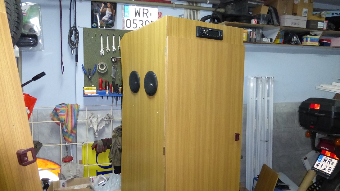

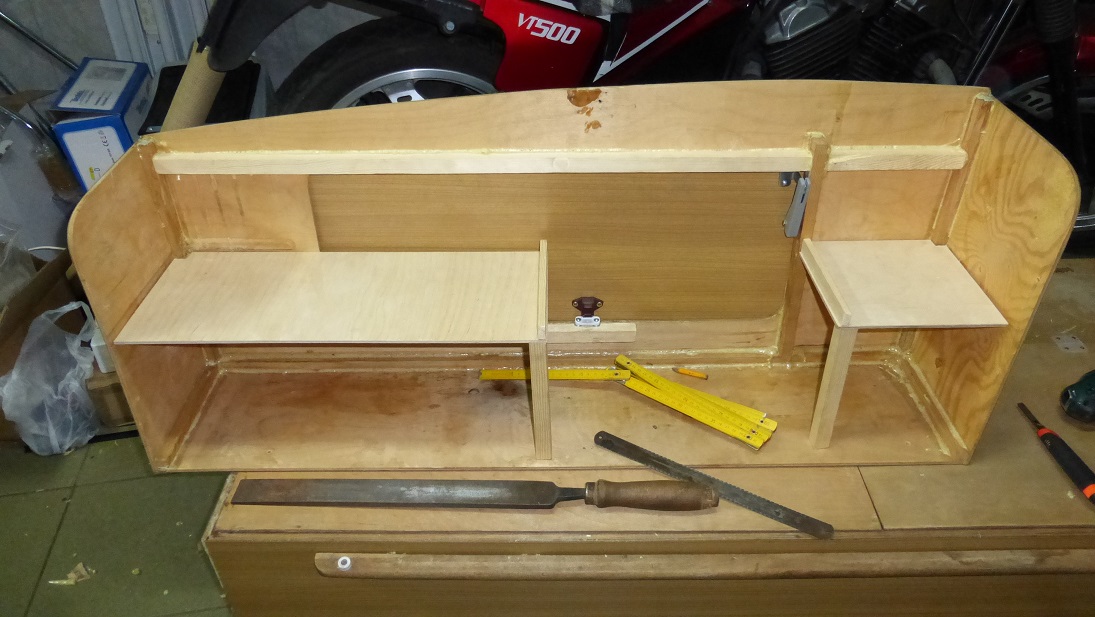

Jako, że z powodu budowy kibelka rezygnuję z przedniej zamykanej półki, radio zamontowałem w szafie. Dziwnie może wyglądać montaż głośników od strony drzwi wejściowych do przyczepy ale tak wydało mi się optymalnie, żeby siedząc w środku przy stole nie dawało blisko uszu a i w przedsionku będzie dobrze słychać bez zbytniego podgłaśniania. Najchętniej zamontowałbym jeden głośnik ale z tego co wiem w radiu stereo nie można podłączyć dwóch kanałów do jednego przetwornika. A w środku dołożyłem jeszcze jedną półkę, teraz jest ich cztery. Wykończyłem też po bokach miejsce montażu Trumy w miarę podobną do reszty okleiną. Szafa po skończeniu wygląda tak:
Zarówno szafa jak i widoczna na fotce tylna górna półka będą miały podświetlenie wnętrza ale jeszcze tego nie zrobiłem. Z półką był problem bo była strasznie krzywa a drzwiczki tragicznie odstawały. Żeby ją wyprostować i nadać jako taki kształt, wkleiłem od środka kantówki, tuż nad górną krawędzią otworów i przez całą szerokość półki. Dzięki temu sklejka się wyprostowała i drzwi zaopatrzone w nowe zamki i podnośniki zamykają się jak trzeba.

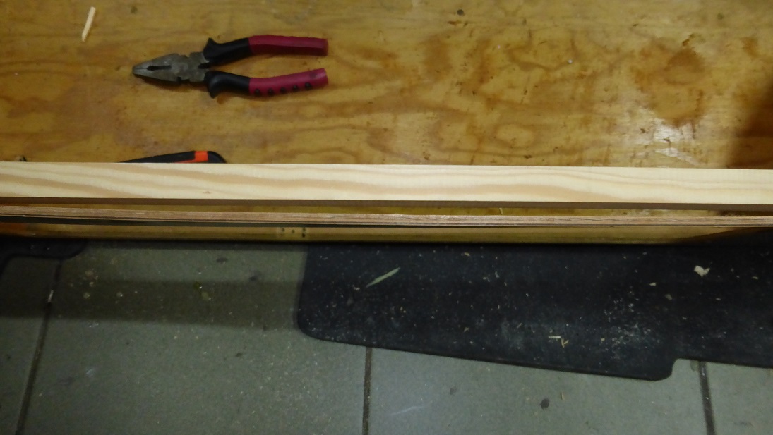

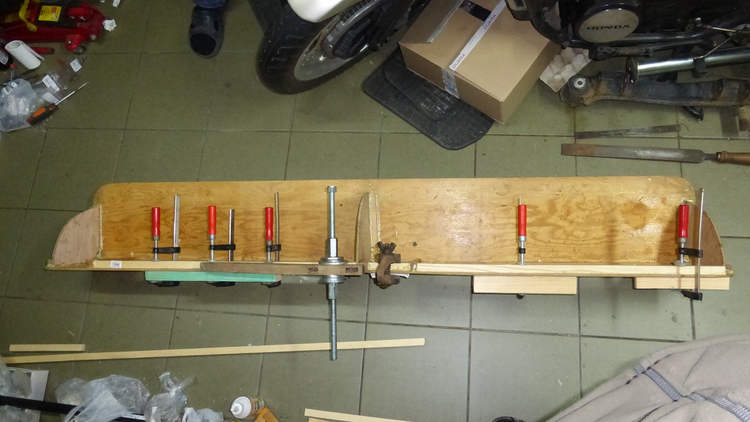

Przed wklejeniem kantówki, widać jak duża była deformacja:
I po:

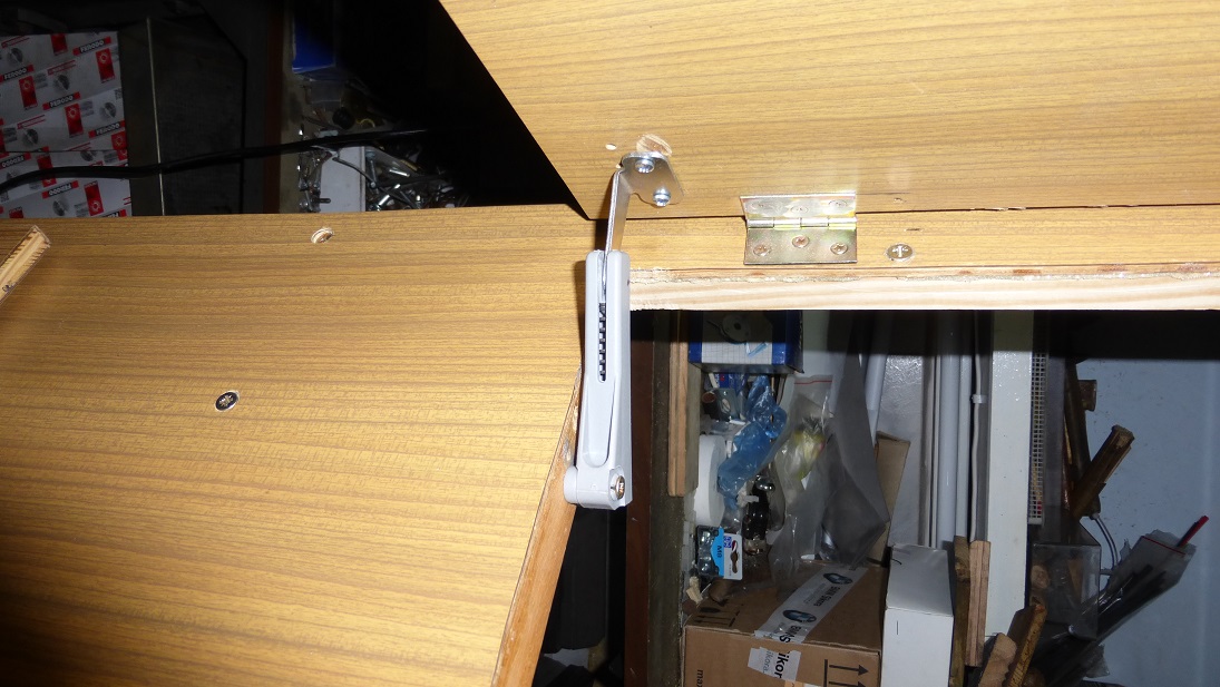

Cztery otwierane klapy dostały nowe zawiasy, po trzy sztuki na klapę, nie dwa jak było wcześniej. Myślałem, że te plastikowe zawiasy są nie do kupienia ale mieli je w Niewiadowie.

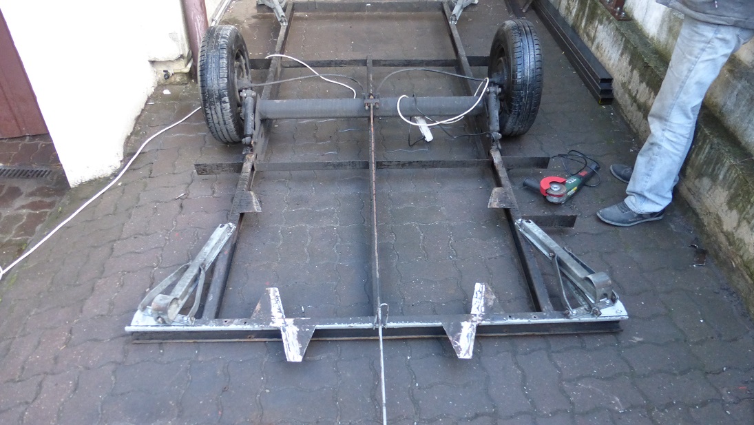

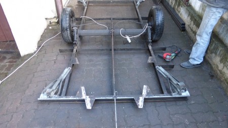

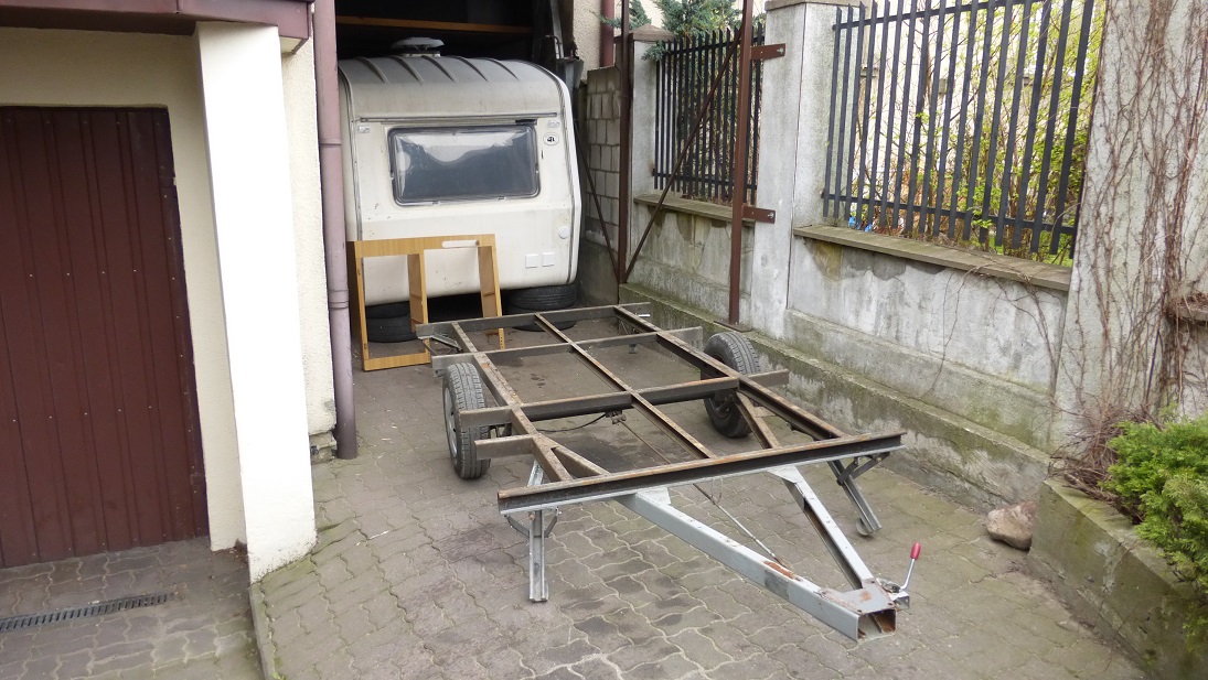

Ano właśnie, buda już zdjęta z ramy
Kooba, dzięki za podpowiedź żeby zdjąć ją w cztery osoby. Tak zrobiliśmy i poszło bez problemu, spodziewałem się, że będzie cięższa. Było trochę roboty z odkręceniem tych ośmiu śrub bo oczywiście się kręciły w miejscu a ścinanie ich łbów trwało wieki bo robiłem to na raty żeby przestygły, żeby sklejka na podłodze się nie zajarała. Momentami już dymiło.

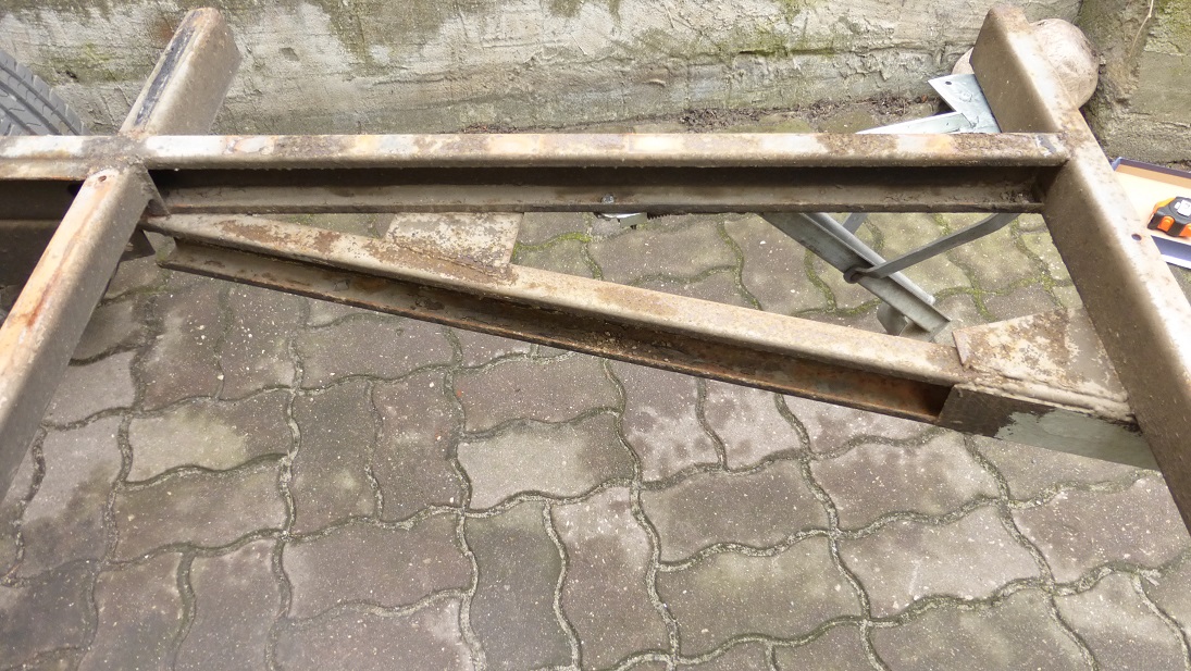

Okazało się, że rama jest w zaskakująco dobrym stanie. Tak, wiem, że może być ciężko w to uwierzyć bo nie jest ocynkowana ale po porządnych oględzinach, skrobaniu i opukiwaniu nie ma wątpliwości. Jest zabezpieczona bitexem czy czymś w tym rodzaju, korozja jest na dyszlu, który nie był zabezpieczony "smołą" i poza tym jest na wierzchu poza budą.
Jest pomysł cynkowania ramy ale chyba upadnie bo w okolicznej cynkowni usłyszałem, że mogą mi to zrobić ale dopiero jesienią albo zimą jak będą mieli mniej roboty. A tu sezon się zaczyna... Chyba pomaluję ramę i tyle, 30 lat wytrzymała to jeszcze niejedno wytrzyma, może za kilka lat wrócę do tematu. Tak myślę, że tapicerka i tak za około dekadę odpadnie to akurat będzie okazja do kolejnego remonciku i być może cynkowania ramy
Zastanawiałem się czy wzmacniać czy wymieniać dyszel ale po opiniach Kooby i Grzesiek0 zdecydowałem, że wymienię na nowy. Kupiony jest już materiał, profil o grubości ścianki 4mm. Nie wiem czy nie przesadziłem i czy 3mm by wystarczyło ale już po ptokach, będzie z grubego.
Do dyszla w miejscu kufra będą wspawane dwa kątowniki żeby na nich spoczywał ciężar butli z gazem i do nich przykręcę kufer. Do ramy w miejscach podpór będą dospawane niewielkie wzmocnienia żeby ceownik się nie zamykał pod ciężarem przyczepy stojącej na podporach. W eNce z tego co pamiętam są tam fabryczne wzmocnienia. Będzie też przerobiona tylna część ramy żeby zamontować kosz na koło zapasowe.

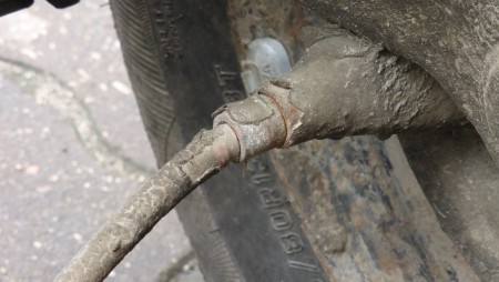

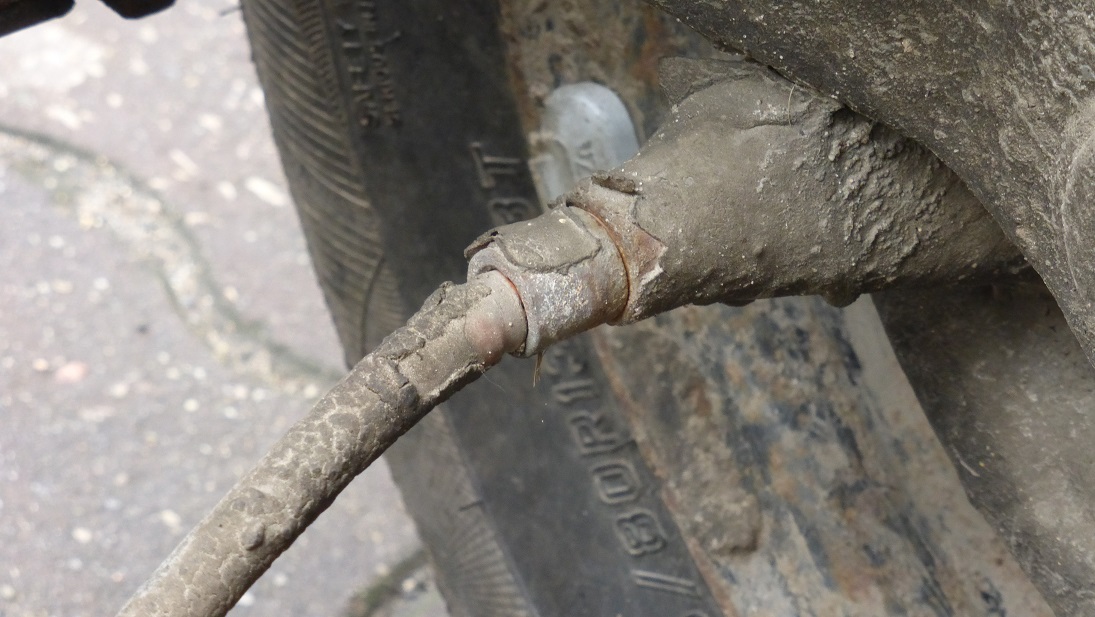

Muszę rozebrać hamulce bo coś tępo pracują a prawe koło leciutko blokuje ale to już po Świętach a jak nie starczy czasu to po majówce.
Chciałbym też wymienić linki hamulcowe ale w Niewiadowie nie mieli takich. Były tylko takie z grubą końcówką i dłuższe a u mnie są krótsze i cieńszy jest ten cylindryczny element przy wejściu do bębna. Będzie trzeba znaleźć takie linki.

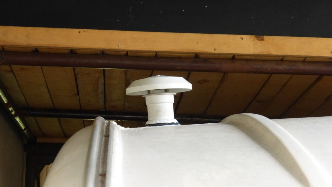

Z pierdółek to naprawiłem kominek lodówki, który podobnie jak Stachowi, ułamał mi się w rękach. Badziewnie to jest zrobione, kawałek aluminiowej blaszki bardzo łatwo pęka. Zastąpiłem go małym przynitowanym kątownikiem.
A na zakończenie dniówki przy przyczepie założyłem kominek Trumy

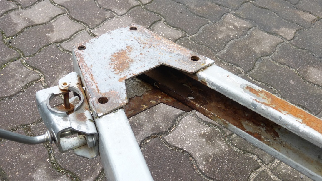

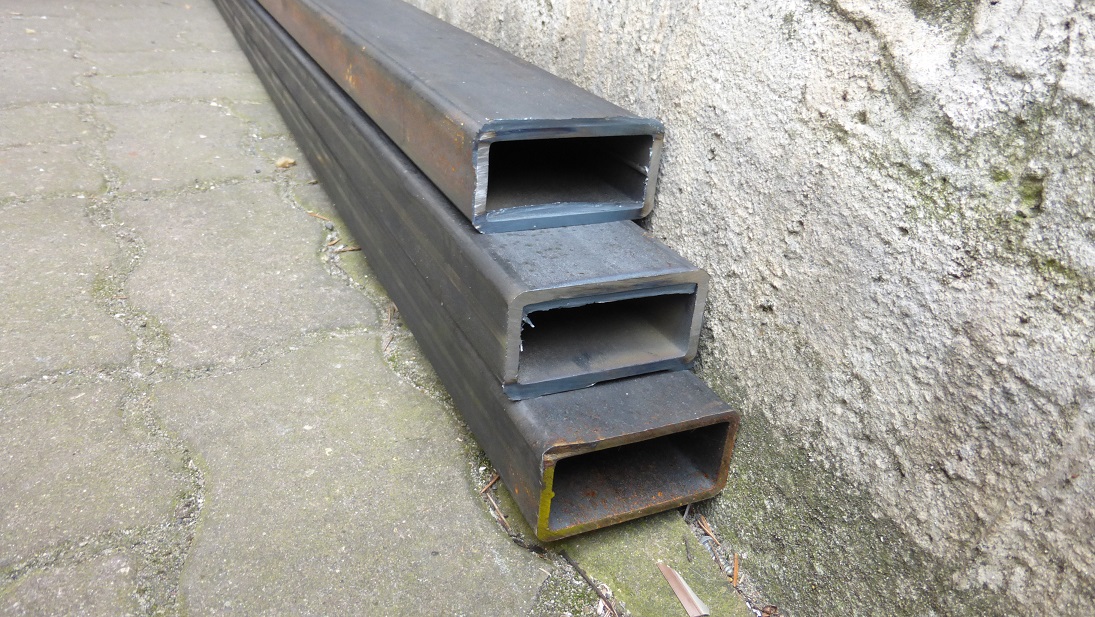

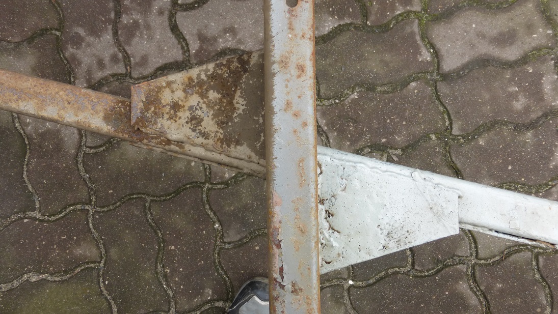

A przed Świętami udało mi się jeszcze zdemontować stary dyszel. Wyciąłem go szlifierką po spawach, zachowując płaskie blachy wzmacniające. We wtorek prace ruszają dalej, spawamy nowy dyszel
Blachy spajające oba ramiona dyszla nadają się do ponownego użytku, korozja jest tylko powierzchowna.
Trochę to trwało, kilka zjechanych tarcz ale jakoś poszło:
