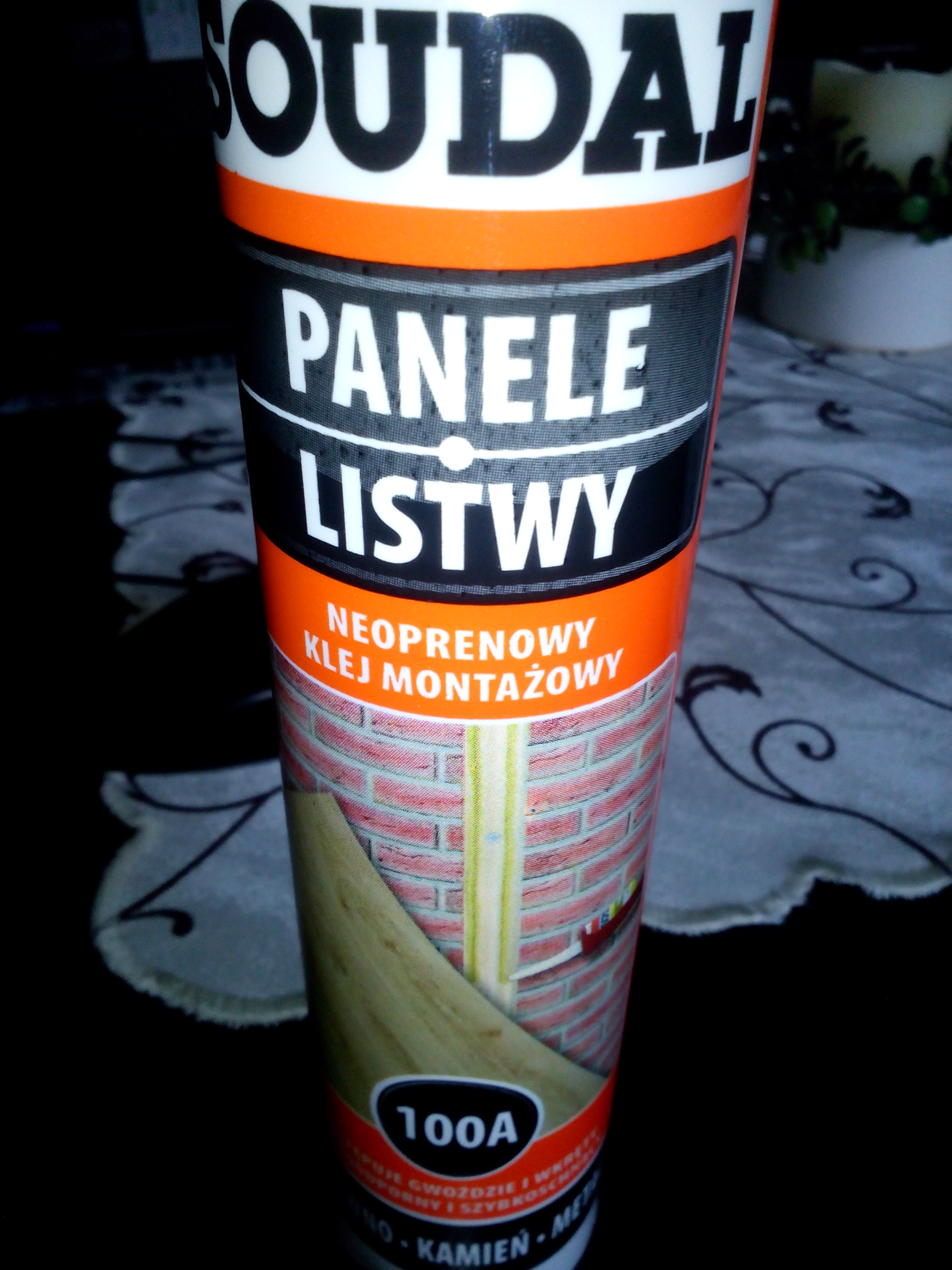

Teraz małe uwagi jakie mam do klejenia tych deseczek do korpusów mebla.
Kleiłem to klejem do listew i paneli. Strasznie się to rozjeżdża przy dociskaniu ściskami. Radzę przykleić pierwszą deseczkę z kraja mebla i odczekać kilka godzin a później dokładać już i kleić kolejne. Inaczej kaplica i trudno to ujarzmić. Ściski nie muszą być dociskane na siłę. Gdybym kleił to klejem stricte do drewna to owszem, siła musi być odpowiednia. Lecz kleje montażowe to inna sprawa. Ja ich nie lubię ale w tym wypadku musiałem taki klej zastosować ( zbyt niska temperatura ) Teraz klejenie będzie o wiele łatwiejsze, pierwsze szlaki przetarte i teraz już będzie bez rozjeżdżania się elementów podczas klejenia.

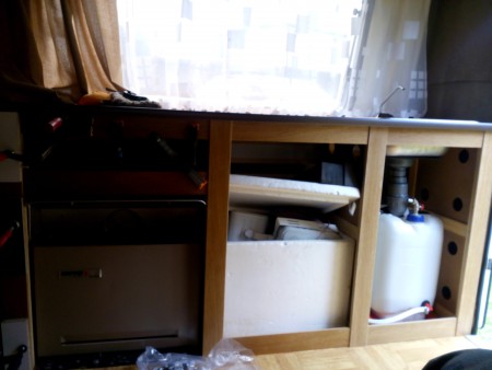

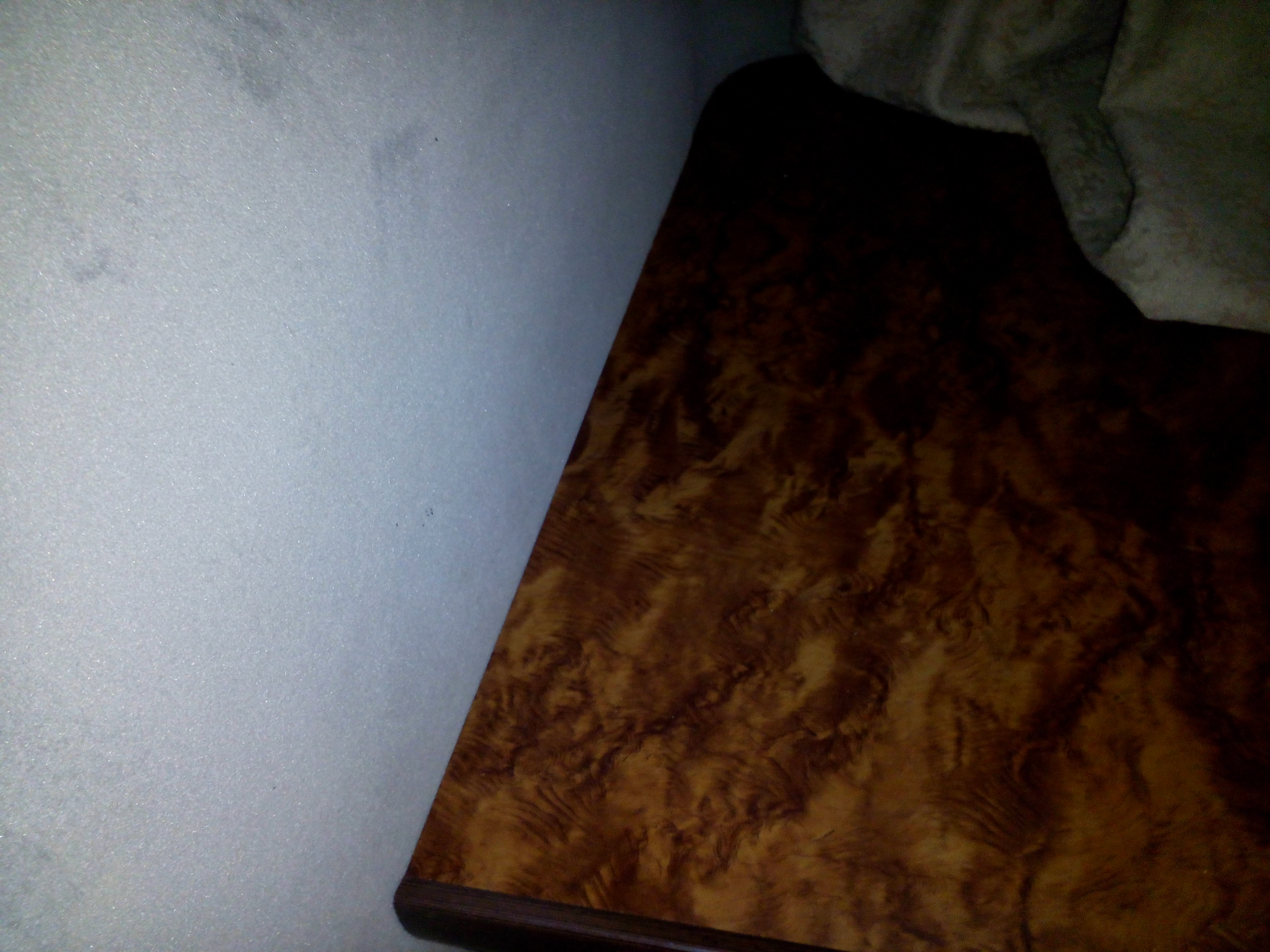

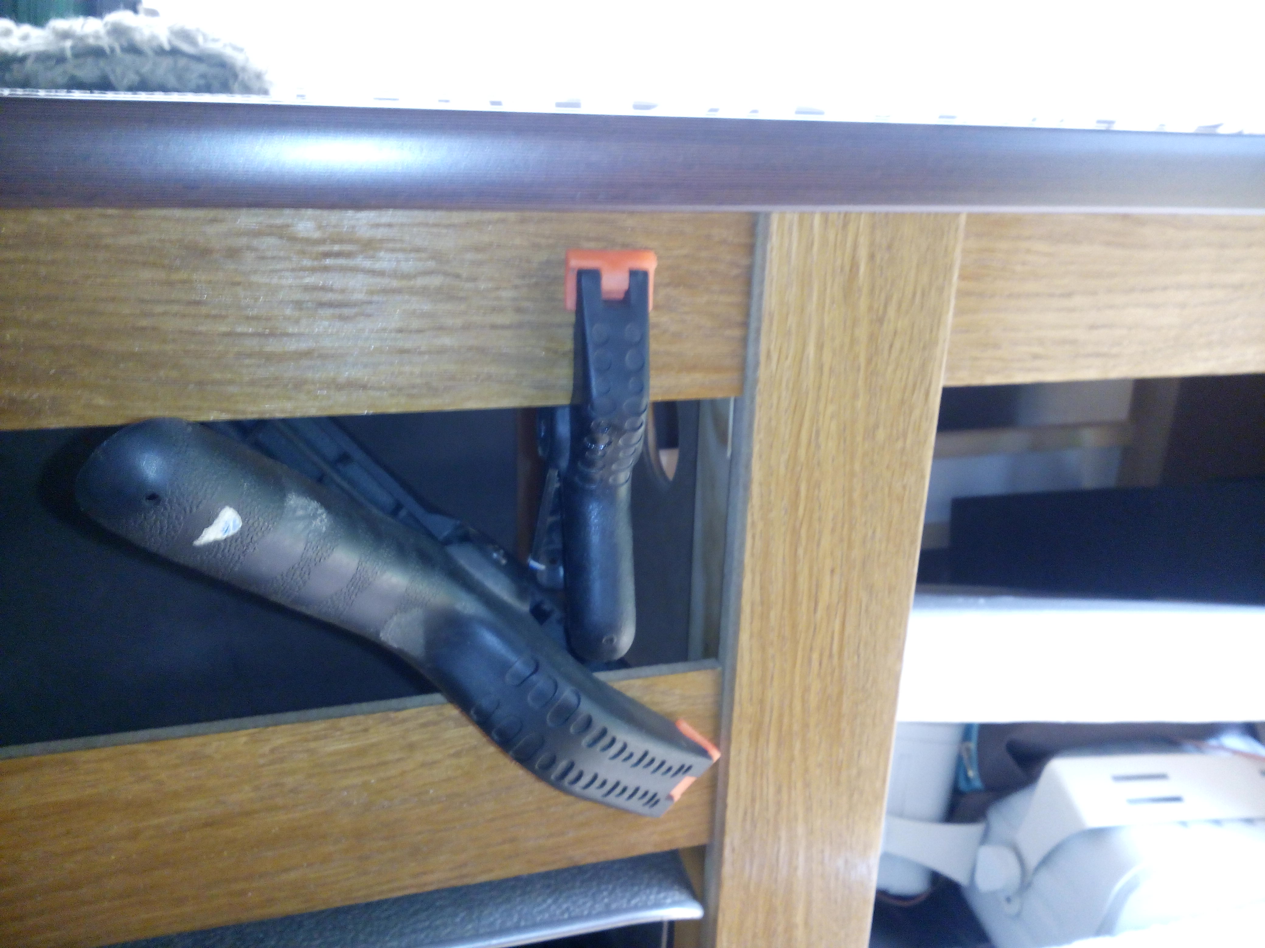

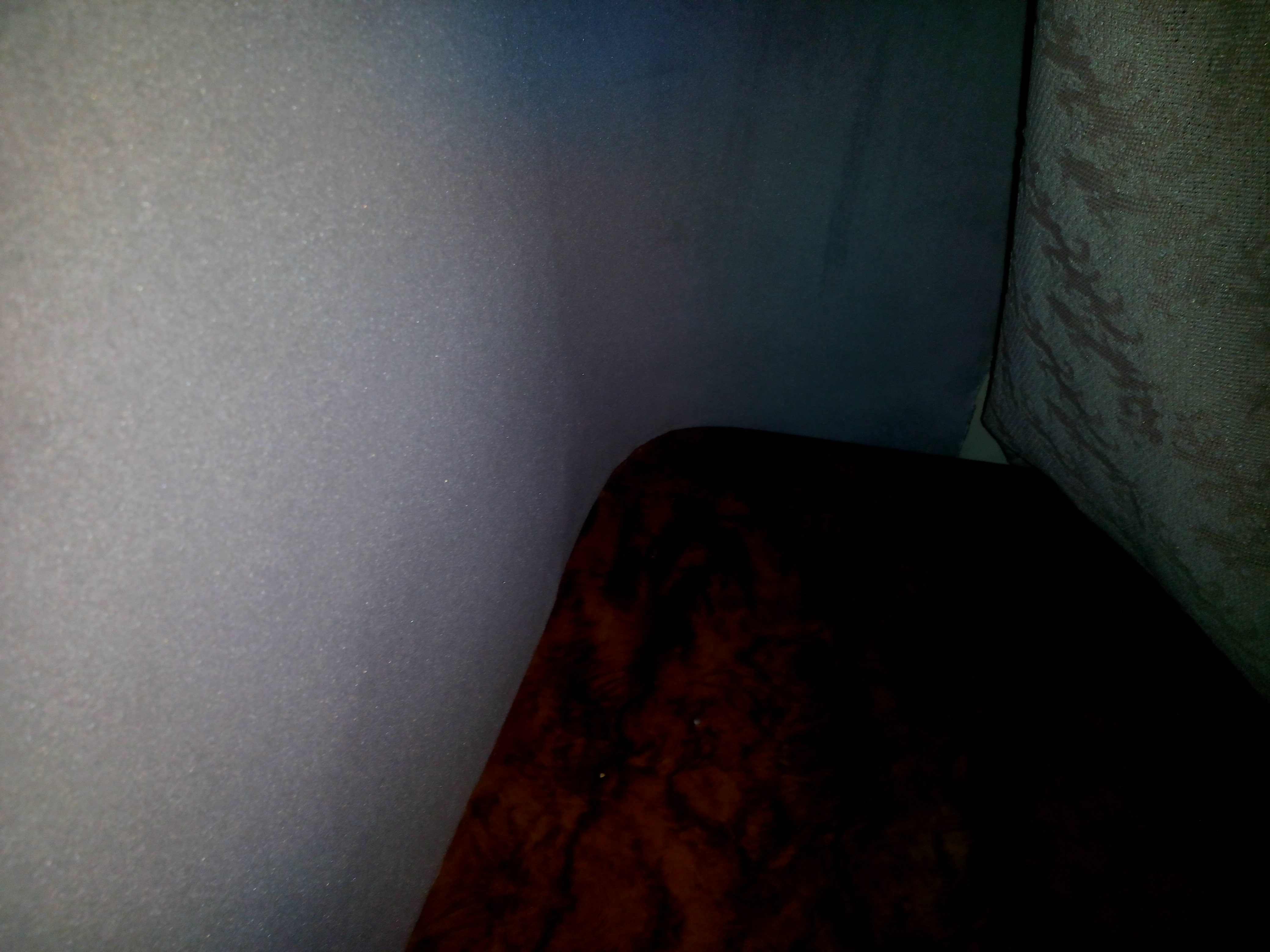

Mała relacja z klejenia kolejnych listew. Potem trzeba to będzie jeszcze ze dwa razy polakierować ale to już po całym klejeniu.
Tu kolejne klejenie mnie czeka wokół piecyka
Jak widać pseudo lodówka styropianowa służy teraz do przechowywania głośników
Po lewej stronie piecyka jak widać szafka nie ma na dole opaski ( wklejonej listwy z dołu szafki ) celowo nie będzie dołem opaski bo tam będą stały akumulatory i trudno by się tam nimi operowało, wkładając takie ciężary Wszystko przewidziane i tak to jest jak się robi coś pod zabudowę gotowego sprzętu a nie lata po przyczepie, gdzie tu dać piec czy akumulator, czy lodówkę
Na każdy montowany sprzęt, jest trochę dodanego luzu, luz jest na tyle mały, że nie będzie to latało wszystko po szafkach.
Na akumulatory zrobiłem wózek, który będzie służył do wjazdu akumulatora od samego progu wejścia do przyczepy. Nie lubię pracy fizycznej

Ja nie wiem jak mam zrobić drzwiczki otwierane tzn w którą stronę mają się otwierać ?
Czy lepiej na wyjście z przyczepy ? czy lepiej na środek przyczepy ?
Jedna opaska została zabejcowana dąb rustykalny dla uzyskania kontrastu przy zabudowie szuflad.
Będzie przyklejona bezpośrednio pod blatem ( poprawi wygląd i nada mu kontrast pomiędzy drzwiczkami a szufladami )
Trzecie podejście do klejenia listewek za mną ( zostały 3 listwy do przyklejenia w ostatniej szafce )
Piecyk ładnie wkomponowany i wszystko równo.

Aura dzisiaj dopisała i można było dokończyć klejenie
Czas na małe foto
Tu jeszcze blat z drugiej strony od ściany
Teraz zaczyna to nabierać kształtów a w rzeczywistości wyglądają obłędnie jeśli chodzi o ten naturalny kolor dębu.
To jest to i tak to musi wyglądać. Jak dojdą drzwiczki i szuflady będą lepsze zdjęcia z całości już.

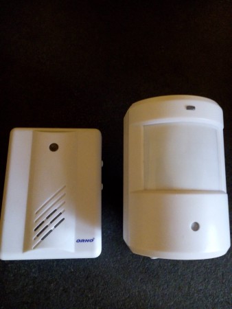

Muszę jeszcze zadbać o swe bezpieczeństwo nad wodą i dzisiaj jeszcze sklecę małe urządzenie, dzięki któremu nie będę musiał spać jak zając pod miedzą i nasłuchiwać, czy ktoś się zakrada. Czasy są takie a nie inne i nikt nie zadba o nasze bezpieczeństwo z dala od zabudowań i w miejscu gdzie diabeł mówi dobranoc
Jedną czujkę bezprzewodową już mam i zawsze ją uzbrajam na noc.
Jednak jedna czujka to za mało, by mieć wszystko zabezpieczone.
Teraz czas na czujkę zasilaną z dodatkowego akumulatorka i zabudowaną na stałe na mojej przyczepie.

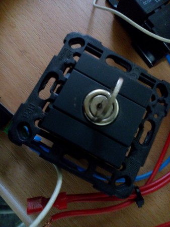

W kilka chwil pozbierałem co potrzeba i przekaźnik podłączyłem i wykonałem próbę działania czujnika ruchu.
Obwód na przekaźniku z włącznikiem na klucz przez wzgląd na przypadkowe wyłączenie obwodu przez osoby trzecie
Obwód też będzie zasilany własnym akumulatorem i dawał sygnał świetlny oraz dźwiękowy.
Zabezpieczę go jeszcze bezpiecznikiem ( sprawdzę amperomierzem jaki pobiera prąd i dobiorę odpowiedni bezpiecznik )
Potem już trzy otwory w budce i cała reszta, łącznie z akumulatorem będzie na szafie sobie zabudowana.
