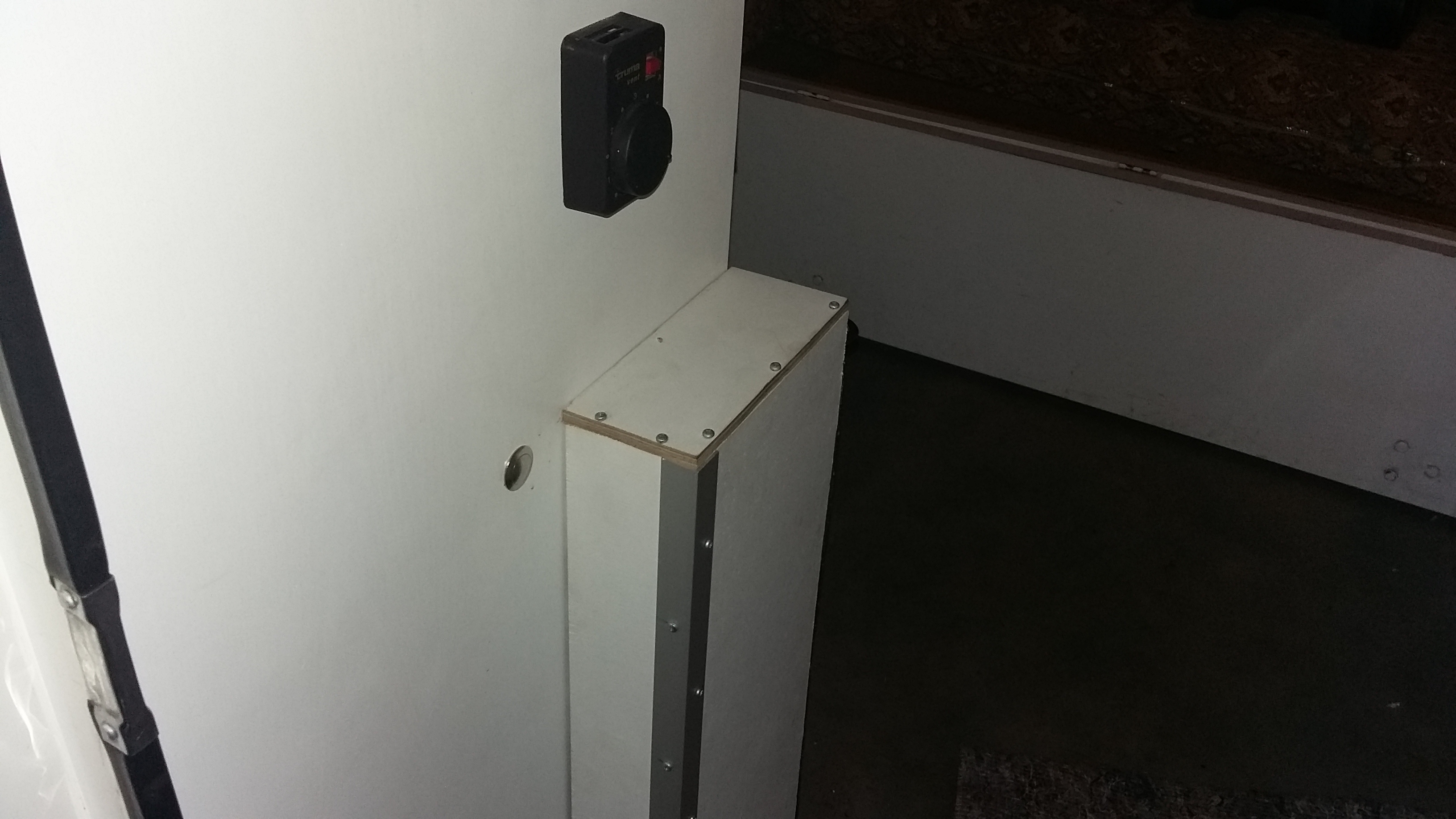

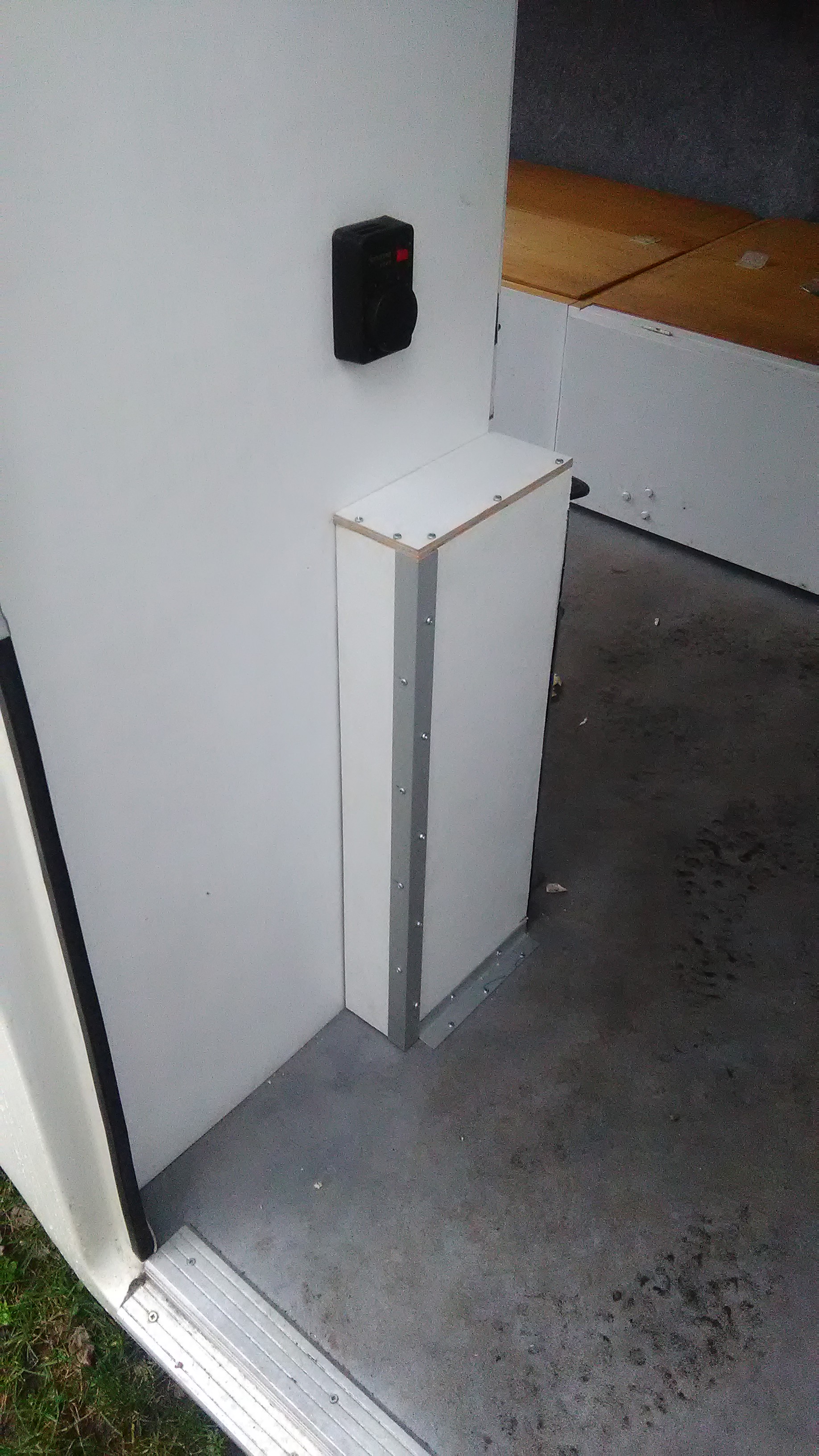

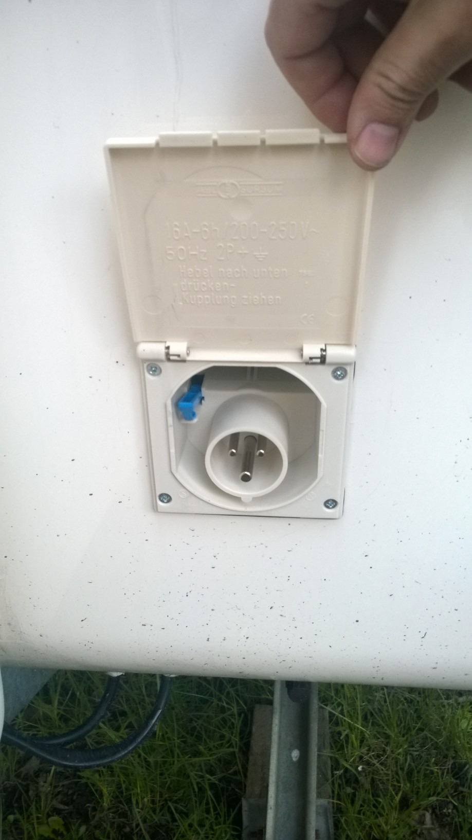

Pomyślałem i wywaliłem gniazdo 220V z Niewiadowa, na jego miejsce dałem cywilizowane gniazdo CEE. Nie ma lekko, wymiana pociągnęła za sobą:

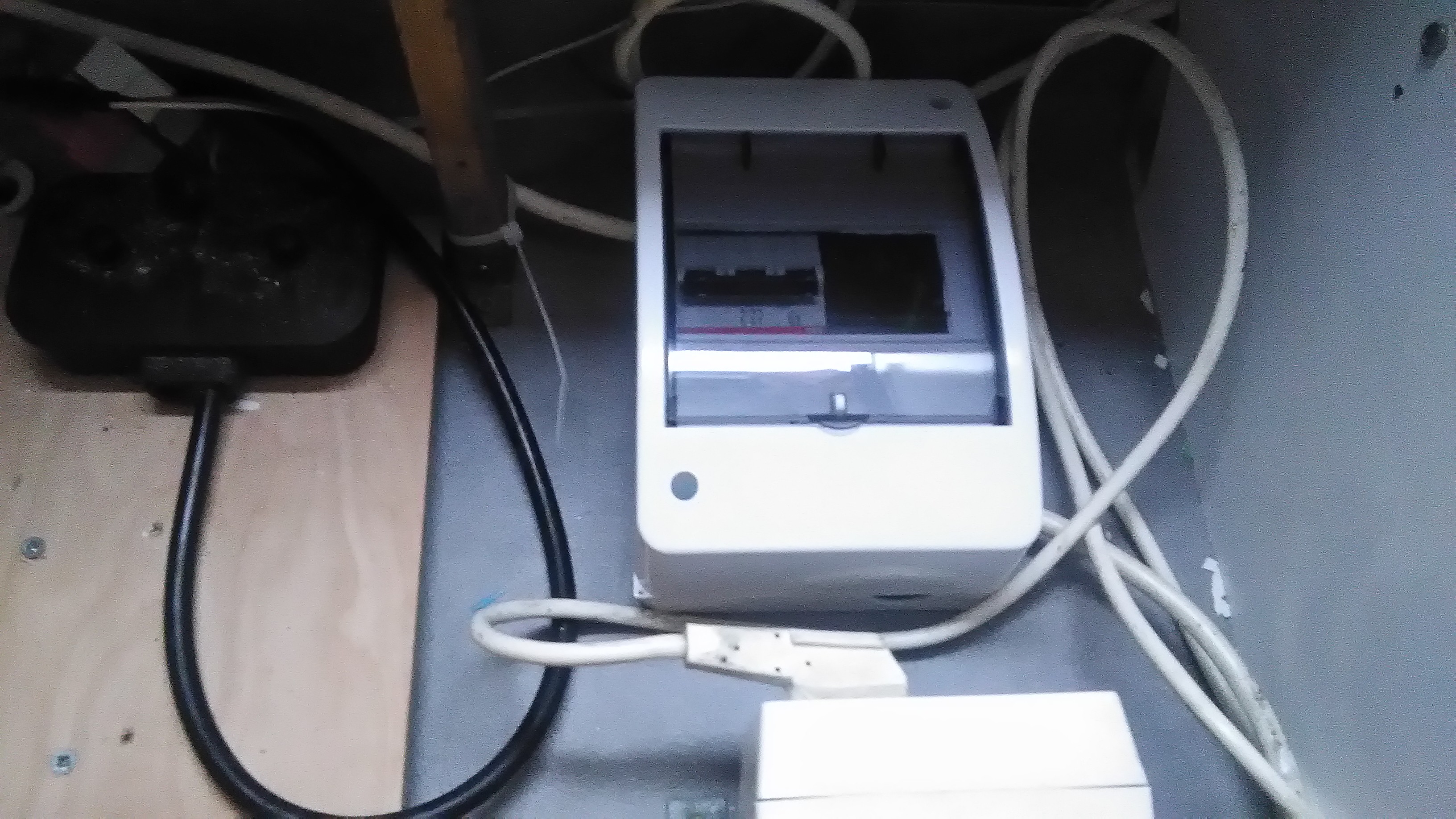

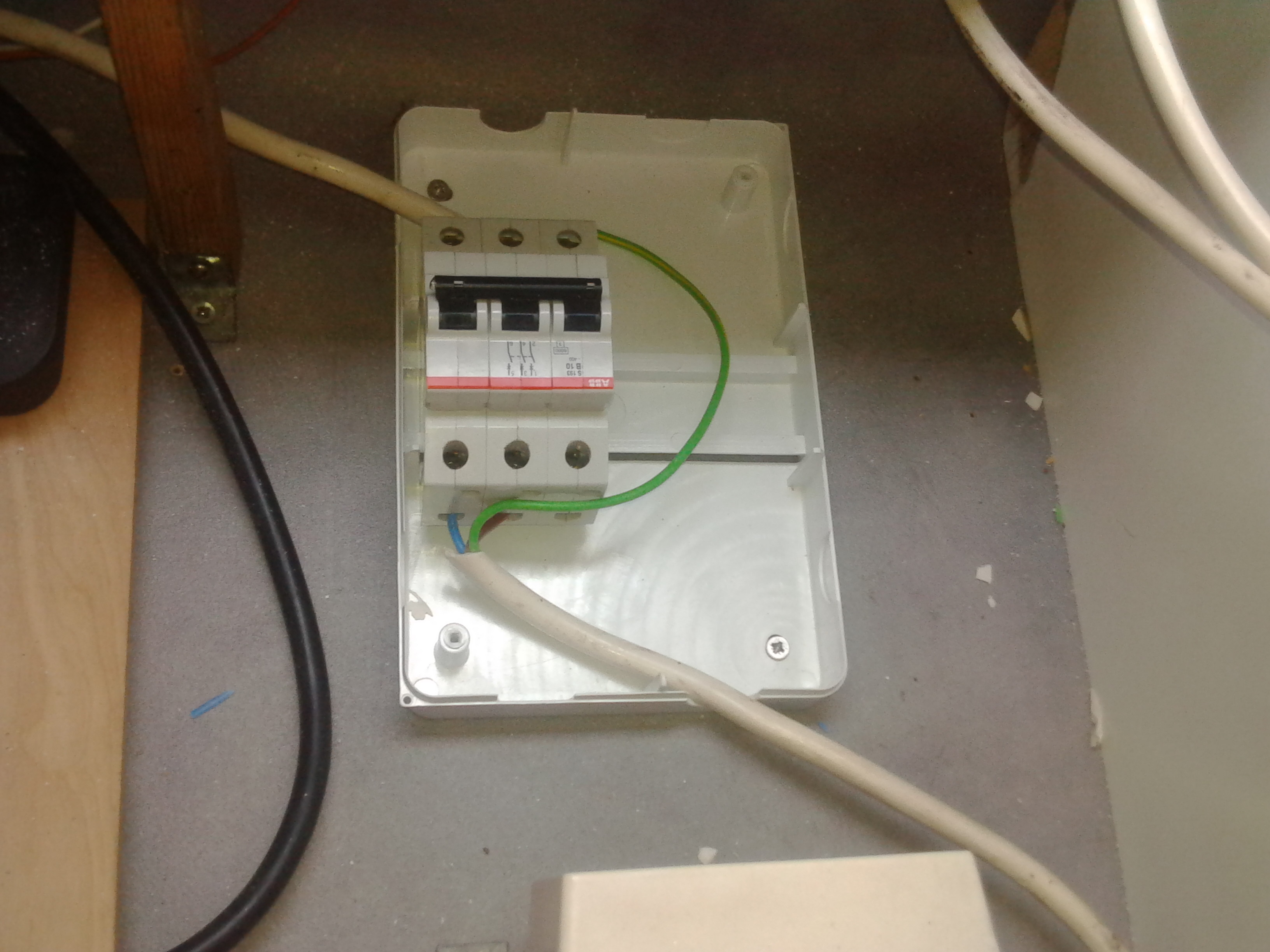

- montaż w cepce skrzynki z wyłącznikiem nadprądowym S193 B10 (sposób podłączenia wg rad naszego Nadwornego Elektryka Tarapukuary :) )

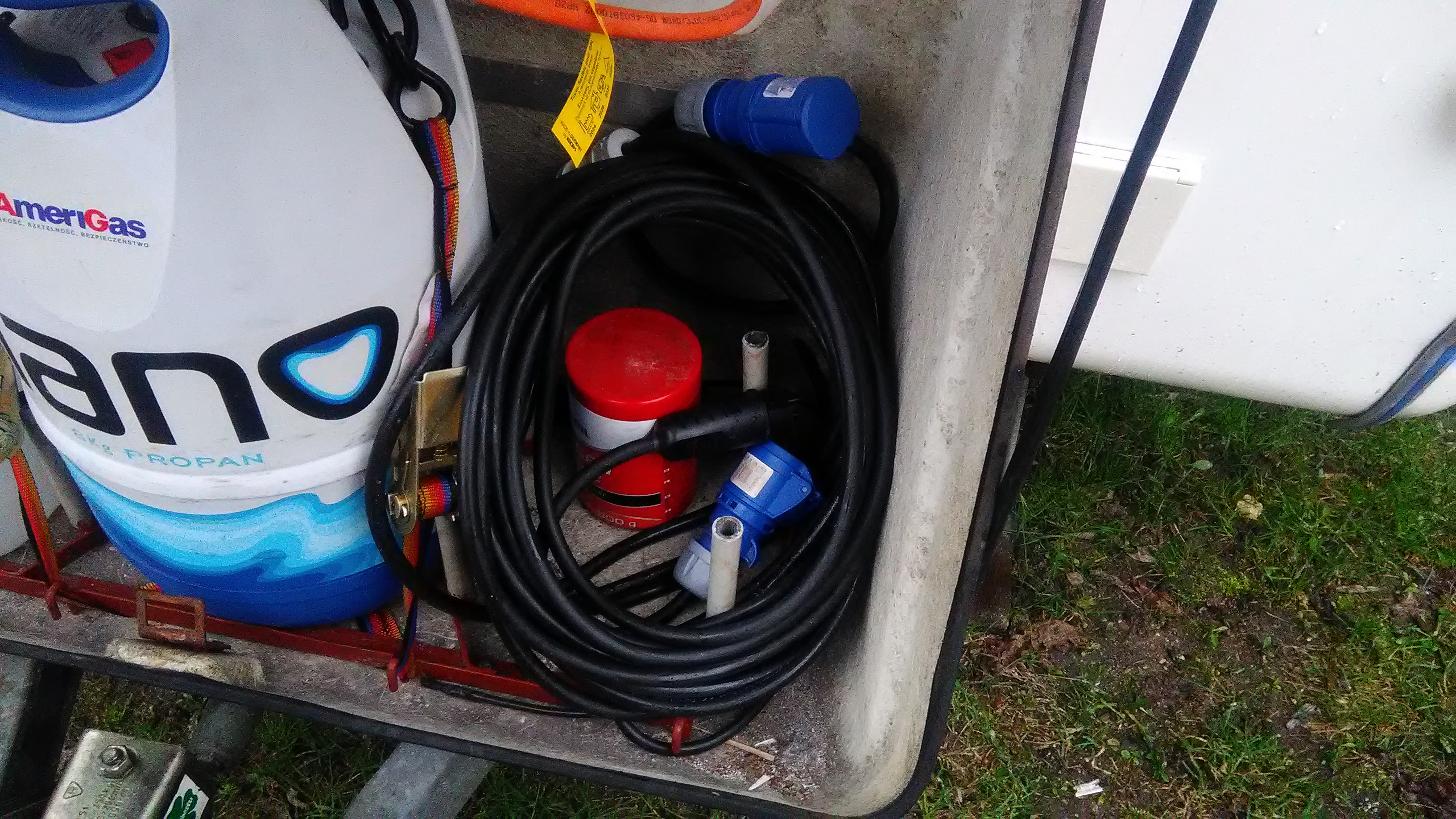

- wydrzierganie kabla CEE - CEE (15m, 3x2,5mm^2) oraz przejściówki CEE - F/SCHUKO (krótki odcinek, sama przejściówka) - dzięki temu bez problemu można podłączyć się na kempingach z różnymi przyłączami

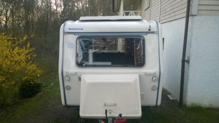

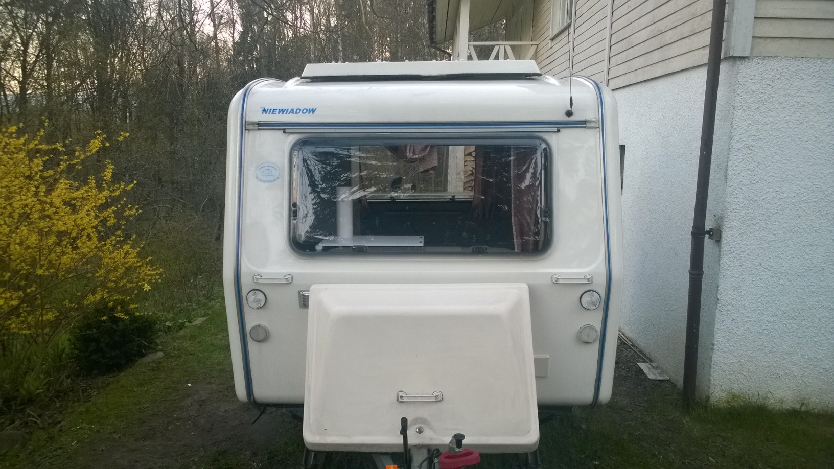

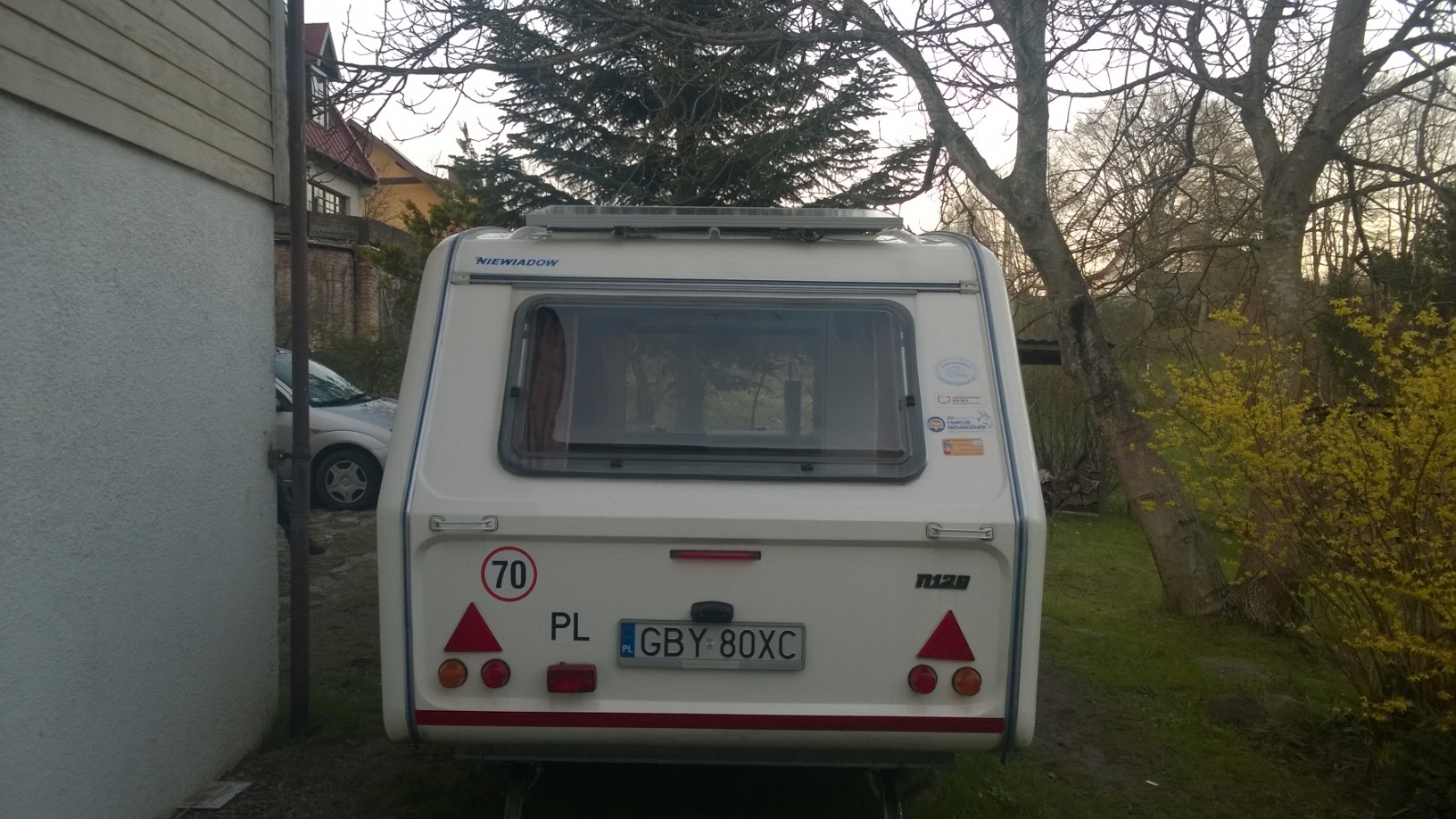

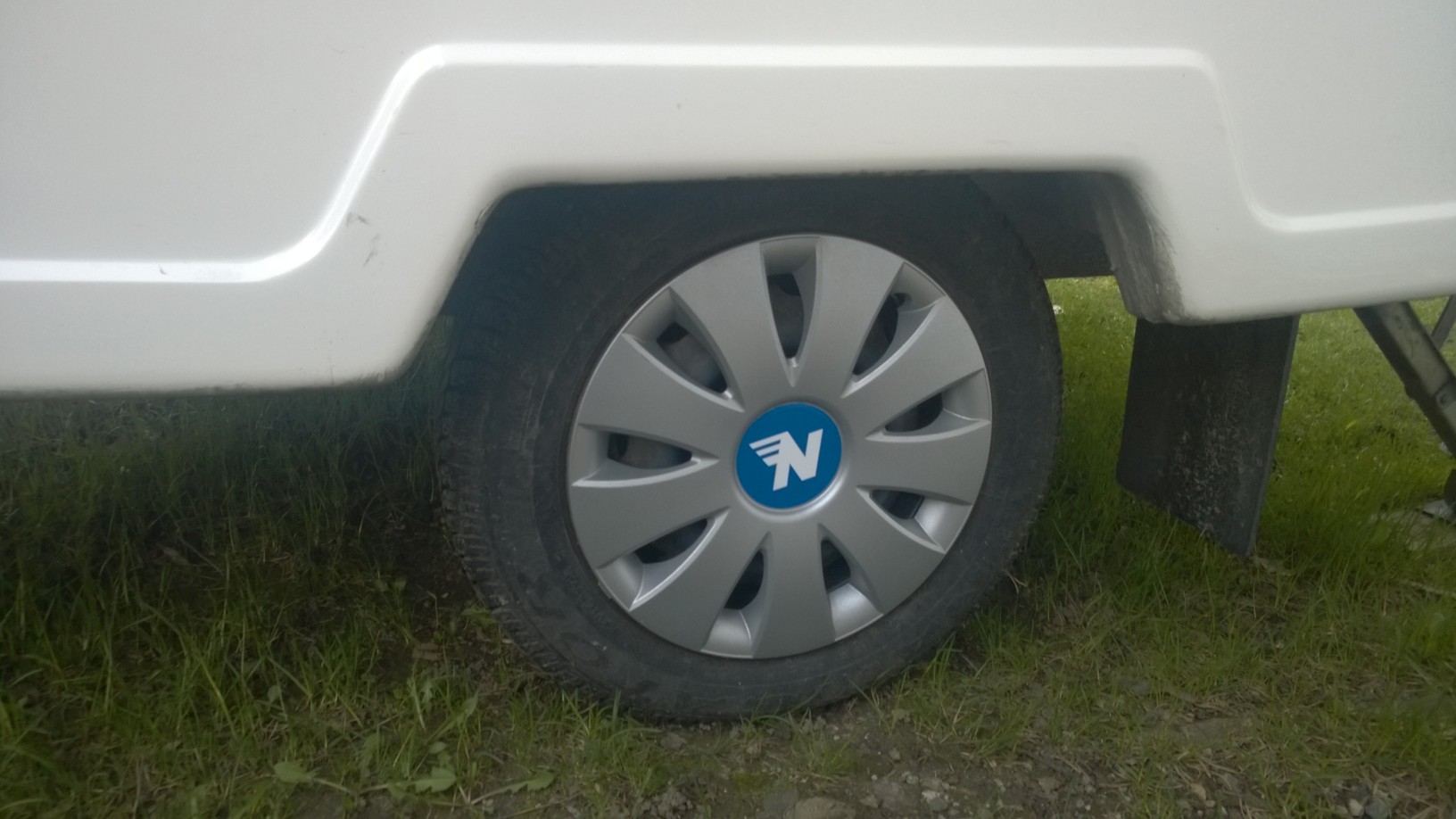

Dodatkowo, oprócz prac elektrycznych upiększyłem swoją cepkę naklejkami na kołpakach i nad listwami okiennymi :) Tu duże podziękowania dla Rafalskiego za precyzyjne przygotowanie świetnych naklejek!!!!
Poza tym stwierdziłem, że muszę walczyć ze swoją przypadłością w postaci kończenia prac "prawie w całości" i dokończyłem zabudowę obudowy piecyka przy drzwiach. Pozostało tylko machnąć farbą białą i chyba na to jakiś lakier (czyli co tu dużo mówić, coś tam zostało do dokończenia :P ). Celowo nie robiłem tak jak np. Fiacior, czyli nie zwężałem zabudowy w kierunku drzwi tylko zostawiłem kanciaste wykończenie, bo chcę tu umieścić siatkę na 2-3 butelki wody (butelki wody są ciężkie i z Eweliną zawsze mamy problem gdzie je poupychać przed wojażami).
Gniazdo CEE - trzeba było ciut powiększyć otwór w ścianie przyczepy w stosunku do gniazda fabrycznego.
Montaż "eski" w 6-modułowej skrzynce (najmniejsza i najtańsza jaka była w sklepie) - przewód ochronny poza eską.
Skrzynka po montażu.
Obudowa trumy. Na pewno nie jest tak ładna jak u naszych forumowych stolarzy, ale ma swoje robić i tyle.
Naklejka nad listwą okienną tylną - dałem z lewej strony aby nie zlewała się wizualnie z tymi zlotowymi.
Naklejka na kołpak. Prawie jak alusy :)
Naklejka na przedzie - na chwilę obecną dałbym ciutkę niżej, ale i tak wygląda bardzo fajnie.
A no i kable do podłączenia przyczepy schowane w kufrze - muszę im wymyślić jakieś dobre miejsce i sposób na ich zwijanie / okiełznanie.
