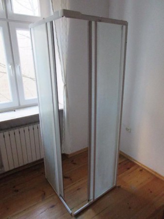

Co związku z tym- po zdemontowaniu wszystkich gratów z wnętrza i pomiarach wyszło że najlepszym i najbardziej optymalnym rozwiązaniem będzie brodzik kabiny o wymiarach 70x100 i drzwi rozsuwane 70x70 od polskiej kabiny sanplastu (ciężko dostać kabiny z szybami pcv- teraz robią ze szkla hartowanego) tym bardziej że bedę musiał ją nieco przerobić na wysokość.
Udało mi się kupić taka kabinę w Poznaniu w idealnym stanie za 70zl , natomiast brodzik nowy za 170zl z kosztami wysyłki na Śląsku, tak wiec dzięki OLX można coś znależć niedrogo.

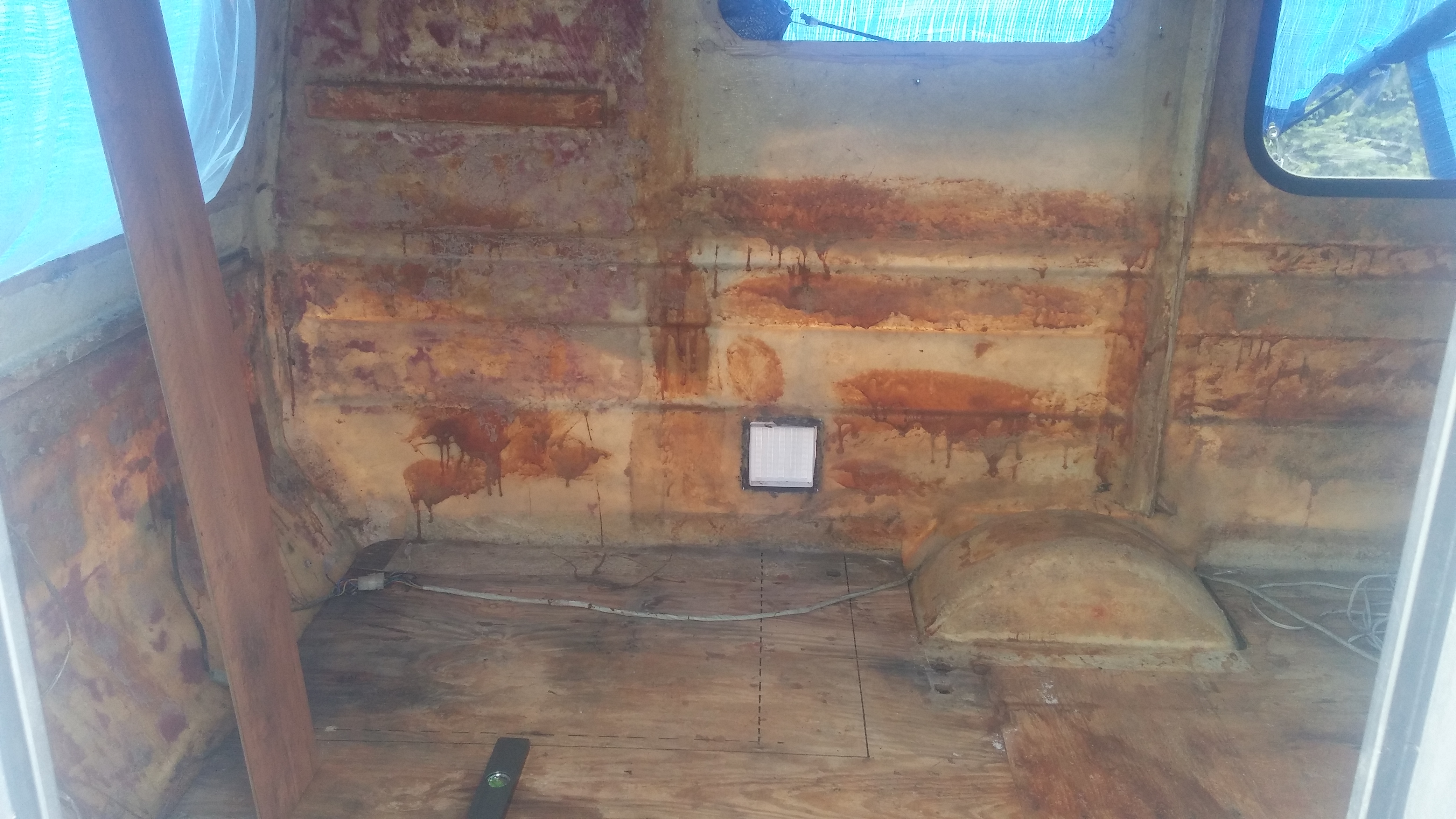

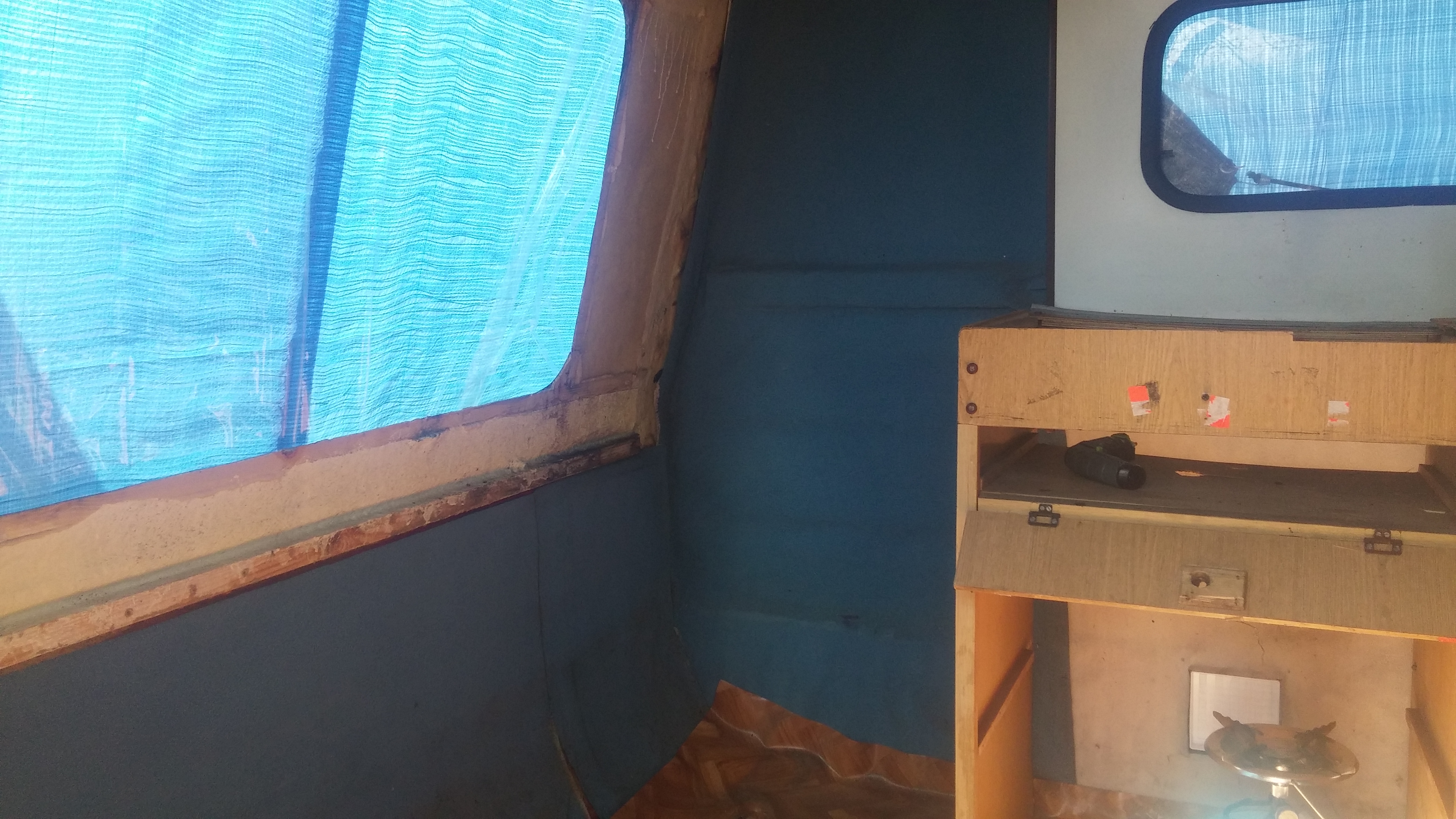

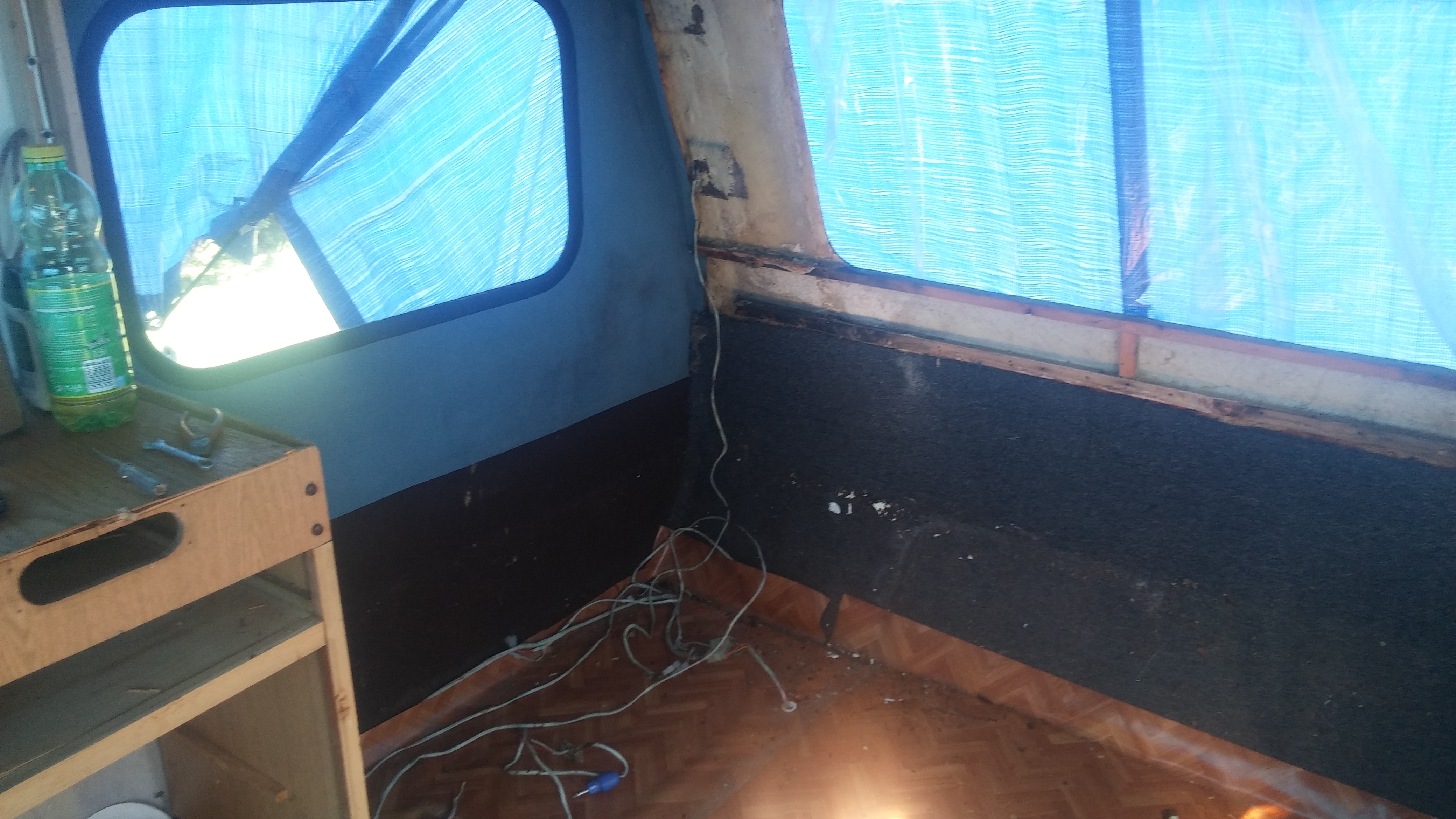

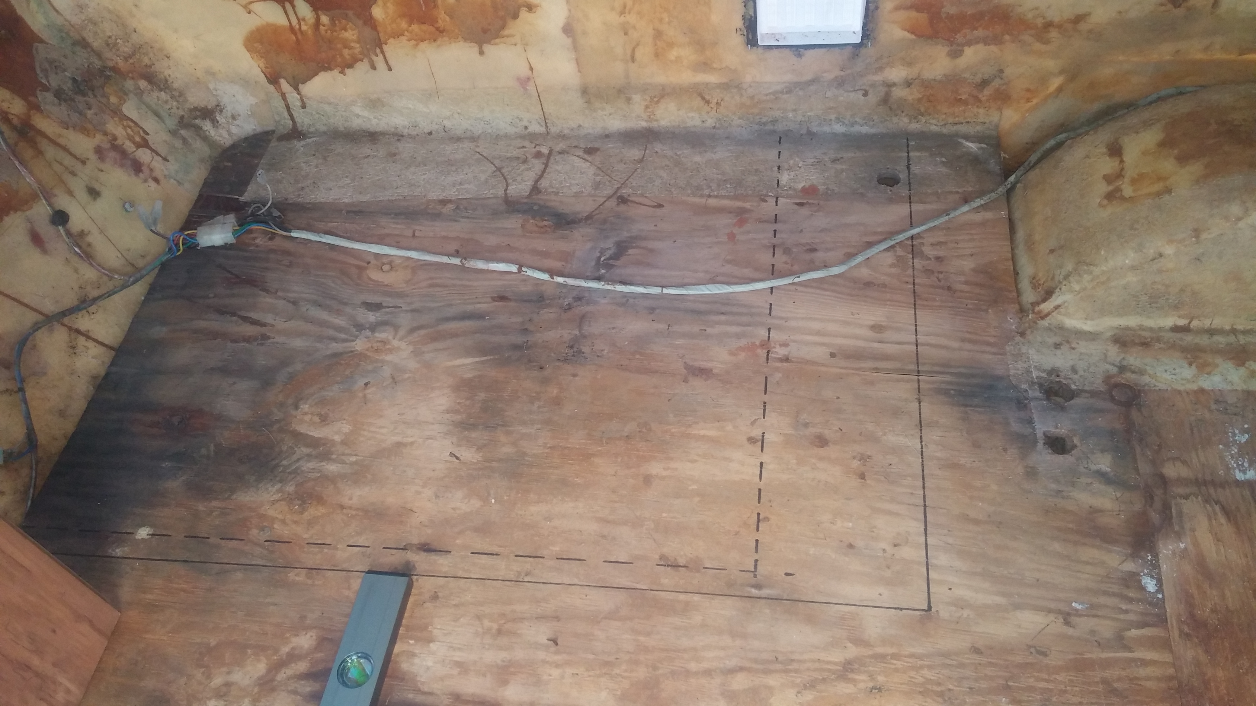

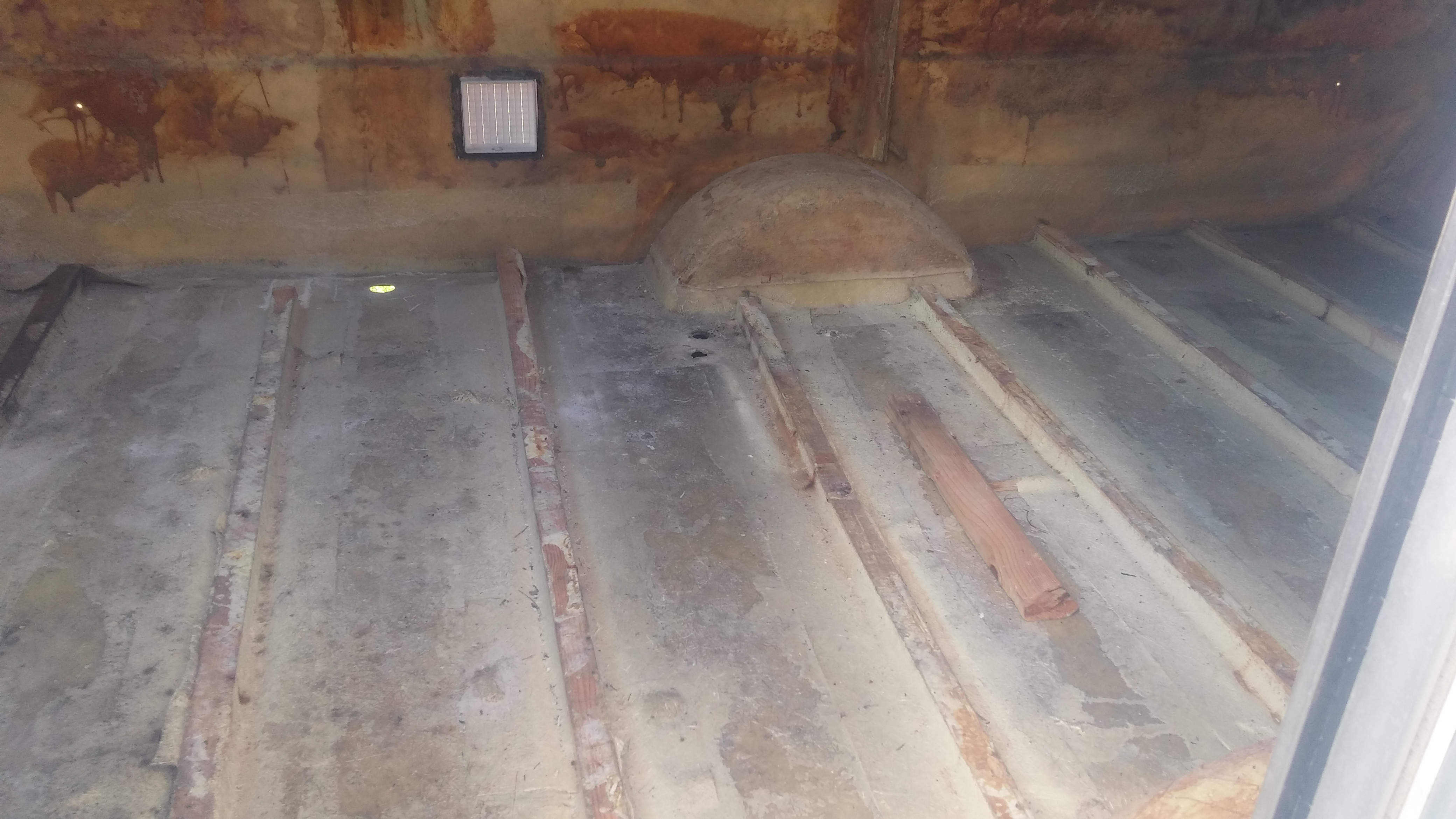

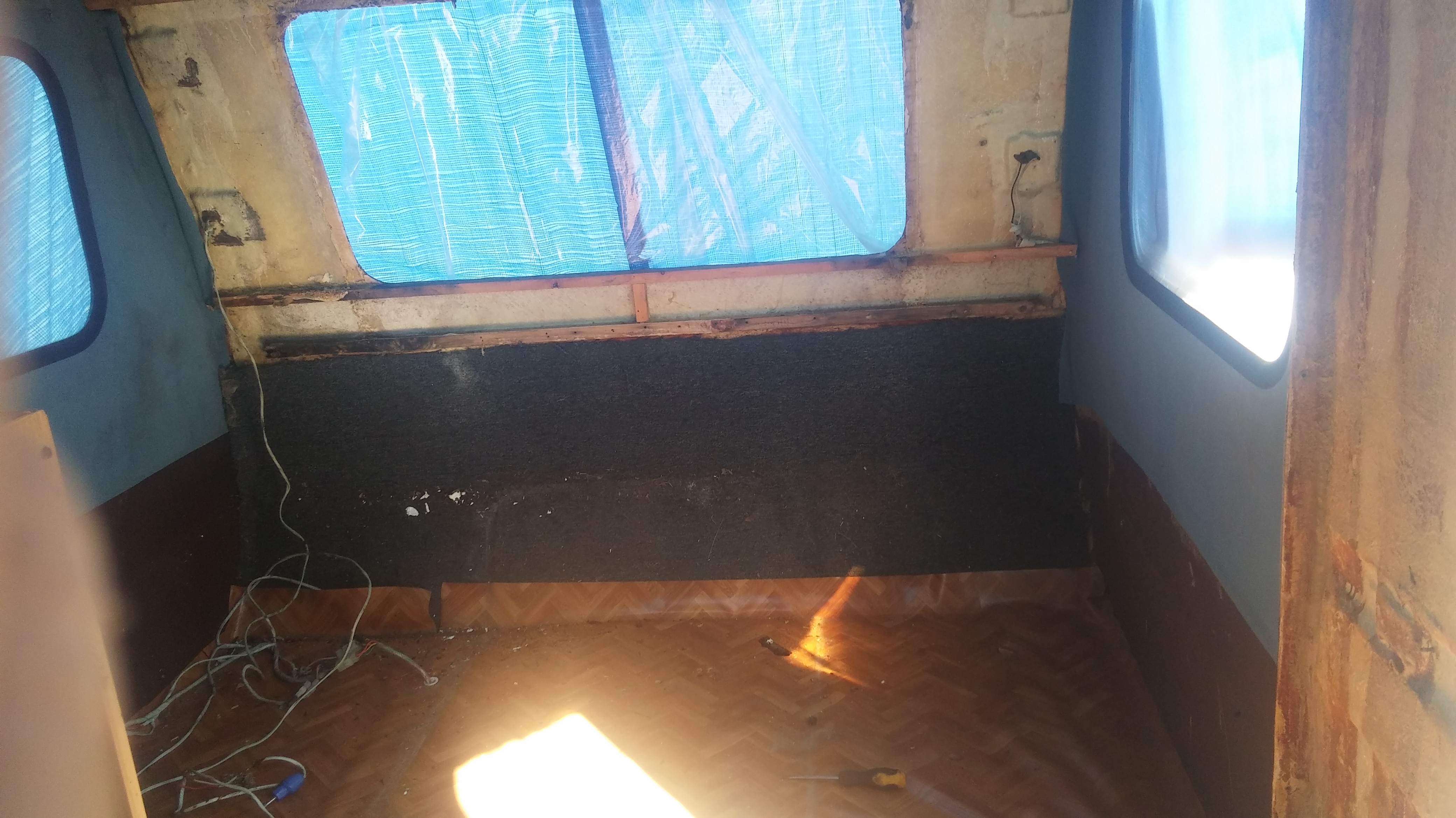

Poniżej kilka zdjęć chyba mało ciekawych z rozbiórki. Z czasem będzie bardziej interesująco mam nadzieje
(na jednym ze zdjęć namalowane linią ciąglą czarnym pisakiem miejsce w którym będzie się mieścił brodzik) linia przerywana to brodzik dostępny o mniejszych wymiarach który nie będzie mi pasował wiec zrezygnowałem z niego.

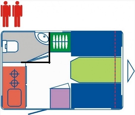

Kabina prysznicowa ma byc oddzielona tymi rozsuwanymi drzwiami od oryginalnej kabiny co pisalem. Z alozenia ma byc to calkowicie zamkniete pomieszczenie.
Drzwi maja 70x70 czyli z jednej strony brodzika siegna do sciany tej z oknem kuchennym na ktore niestety bedzie nachodzic ,dlatego zmieniam z okna uchylanego na okno stale (wezsza uszczelka okna jest ) a na dlugosci 100cm zostanie mi dobudowac kawalek scianki, ale akurat z tej strony przy duzym oknie bedzie kuchnia wiec blat kuchenny bedzie na czesci tej co sie nie otwiera wiec drzwi beda sie rozsuwaly na 35cm tak jak byc powinno. Ciezko tak opisac co sie ma w glowie, ale jak przysla mi brodzik po swietach i przywioze kabine to zrobie fotki i wrzuce -bedzie bardziej obrazowo
Puki co taki wstepny obraz. linie na czarno to drzwi rozsuwane. Toaleta oczywiscie turystyczna ktora mozna wyjac podczas brania prysznicu.

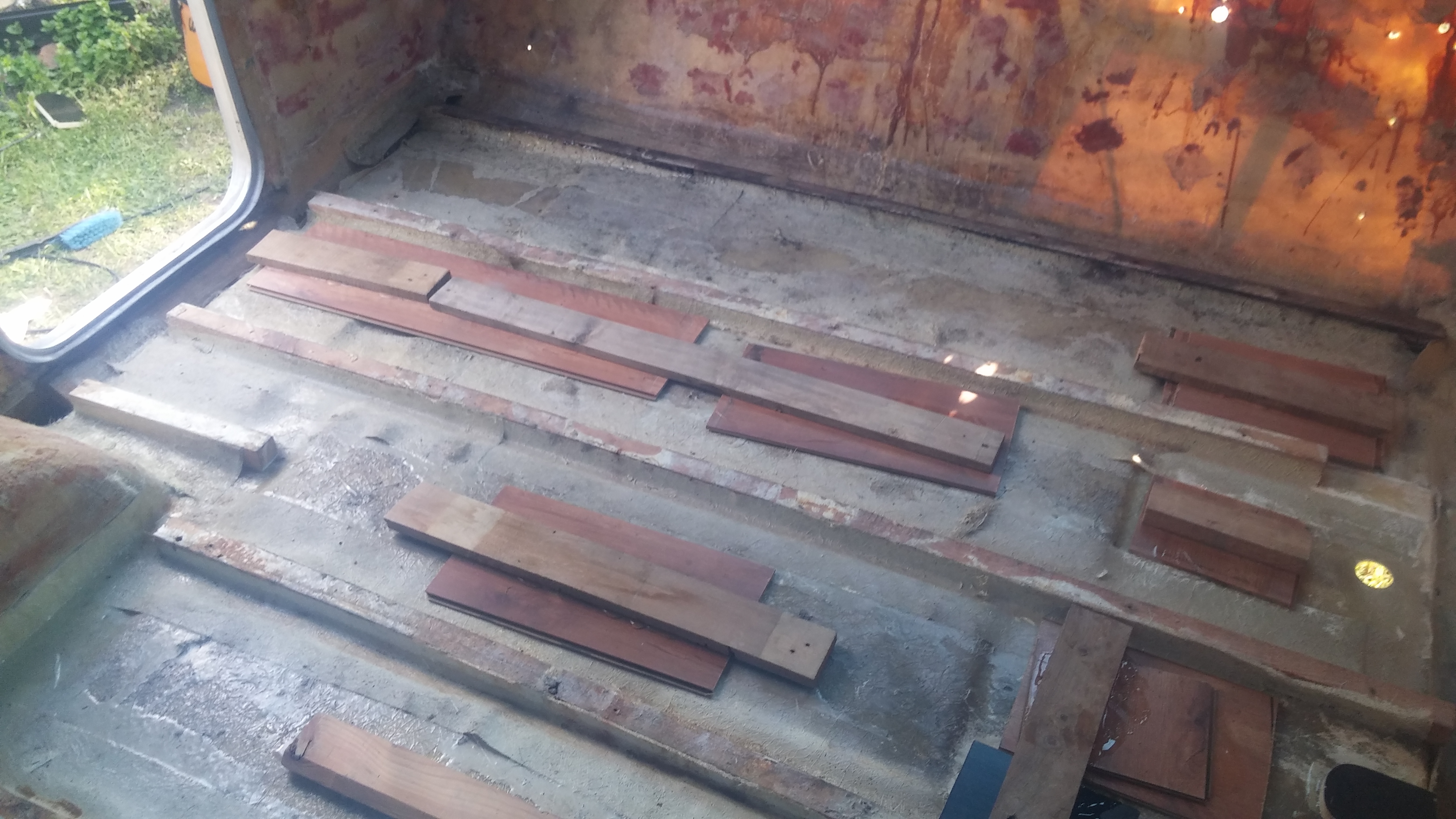

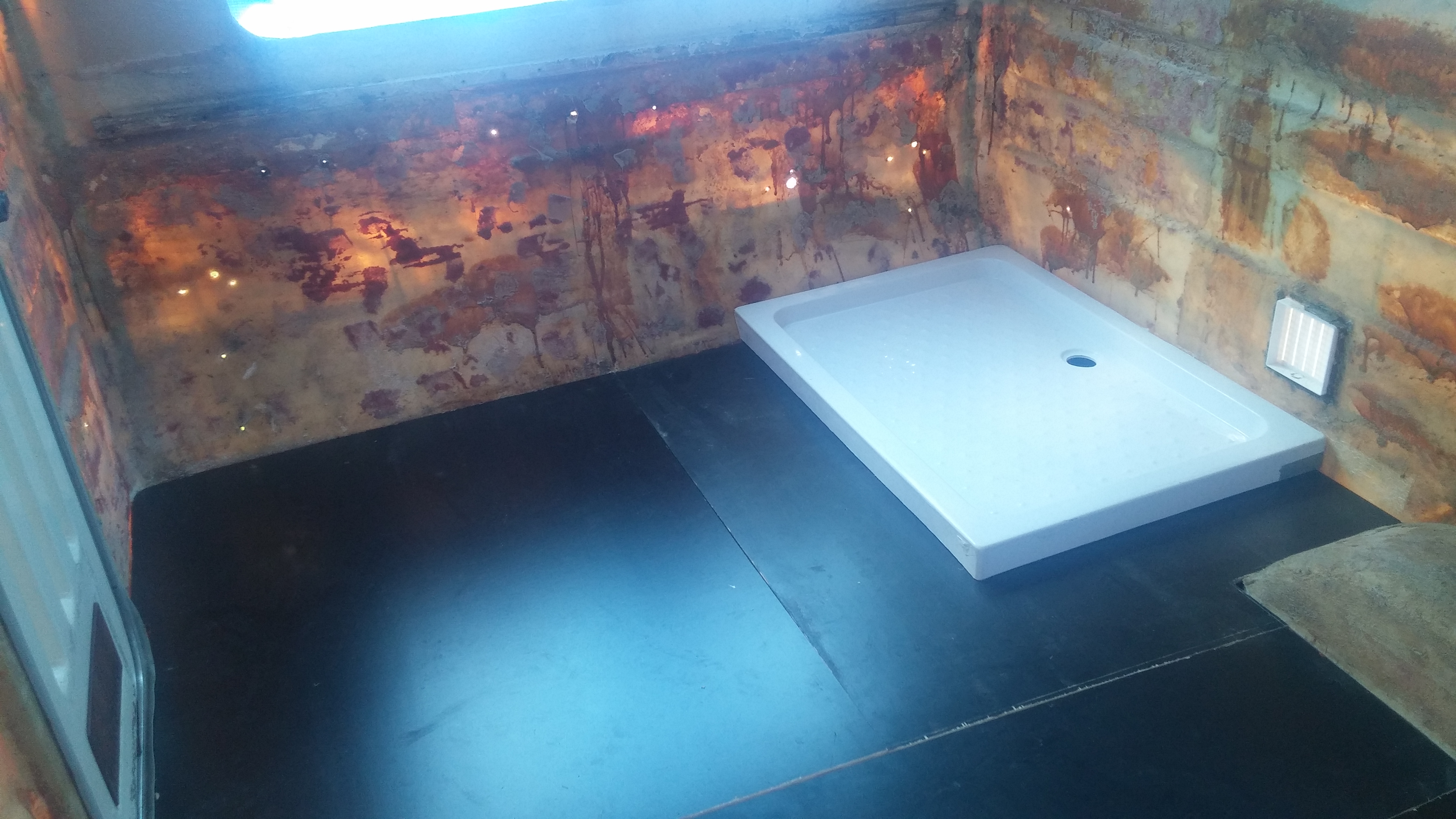

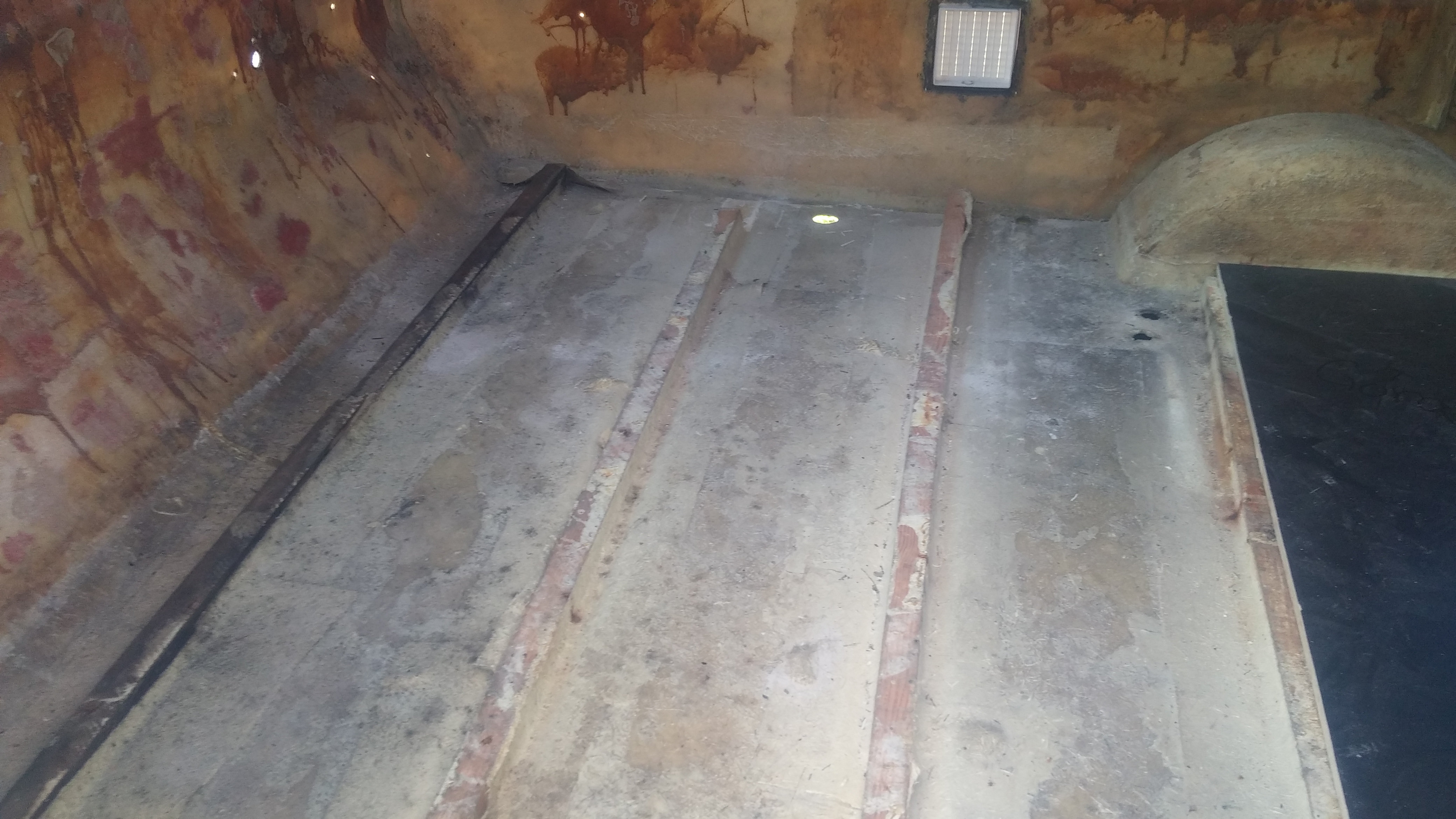

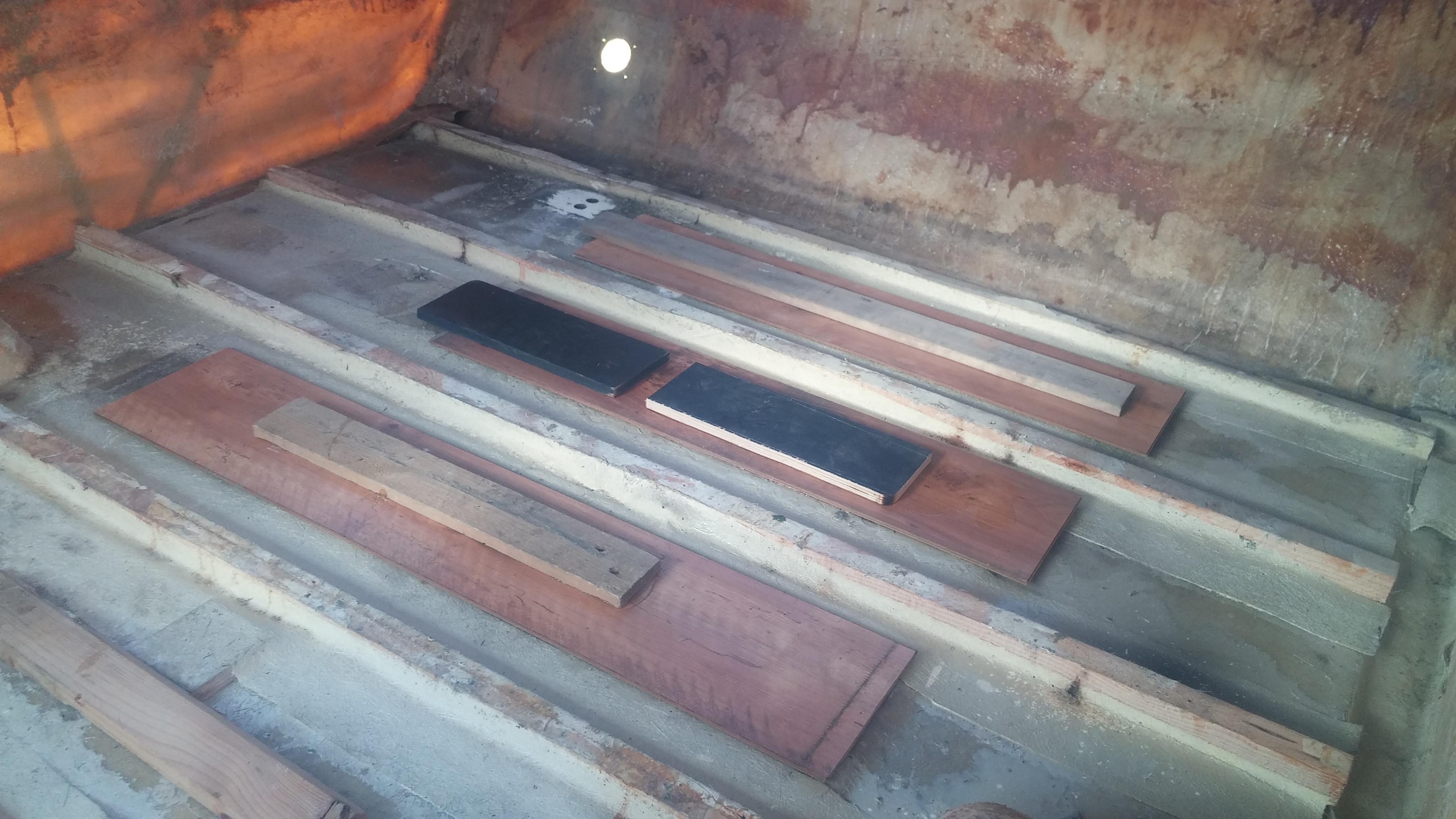

1 maj niby swieto pracy ale ja korzystajac z jako takiej pogody wyruszylem na dzialke. Kolejny etap -podloga!. Za sugestiami kolegow postanowilem jednak zerwac stara i polozyc nowa podloge. Musze przyznac ze byl to trafny wybor !!! (jestem winien kolegom szybkie zubry za porade wymiany gruntu na nowy)
Pod podloda bylo sucho, legary sie ladnie trzymaly ale stara podloga niby dobra ale pod czas chodzenia pracowala. Nowa to juz inny swiat .Podlozylem w miejscach gdzie sie chodzi klocki, w sumie nawet nie bylo potrzeby ale jak juz robic to porzadnie. Podloge zrobilem z plyty szalunkowej wodoodpornej 15mm (nie ze chcialem ale taka dostalem gratis a darowanemu koniowi w pysk sie nie zaglada . Po polozeniu docielem otwor na odplyw brodzika i zostalo poprzykrecac plyty do legarow ale czasu braklo -dzien sie skonczyl . Kilka fotek z przebiegu prac ponizej.

Wiesz co. Nie jestem tylko pewien czy kabina z takimi drzwiami to dobry pomysł. Nie twierdzę, że będzie źle ale mam lekkie obawy co do awaryjności takich drzwi i ich wytrzymałości podczas jazdy. Kabina jest domowa więc z jej jakością i wytrzymałością może być różnie. Ja proponowałbym jeszcze przemyśleć kotarę mocowaną od góry na szynie i żabkach. Łazienkę i tak masz osobno zamykaną.

piotrn232 pisze:Wiesz co. Nie jestem tylko pewien czy kabina z takimi drzwiami to dobry pomysł. Nie twierdzę, że będzie źle ale mam lekkie obawy co do awaryjności takich drzwi i ich wytrzymałości podczas jazdy. Kabina jest domowa więc z jej jakością i wytrzymałością może być różnie. Ja proponowałbym jeszcze przemyśleć kotarę mocowaną od góry na szynie i żabkach. Łazienkę i tak masz osobno zamykaną.
Tez nie do konca jestem pewien jak to bedzie. Co sie juz okazalo kupiona kabina miala szyby a nie jak chcialem plexi, plus taki ze ma aluminiowe ramki skrecane a nie jak w plastikach klejone wiec juz szyby polecialy i bede wkladal szyby z plexi matowe biale. (nie chcialbym ogladac sylwetki np. szwagra podczas kompieli bo trauma pewna . No i wysokosc, sa za wysokie wiec dzieki rozkrecanych ramkach moge sobie je docinac na wysokosc jak potrzeba.
Jakie niespodzianki jeszcze wyjda (a beda napewno) to sie okarze wiec temat zamontowania kotary pozostaje otwarty-pozyjemy zobatrzymy ale dzieki za sugestie (madrzego zawsze warto posluchac )

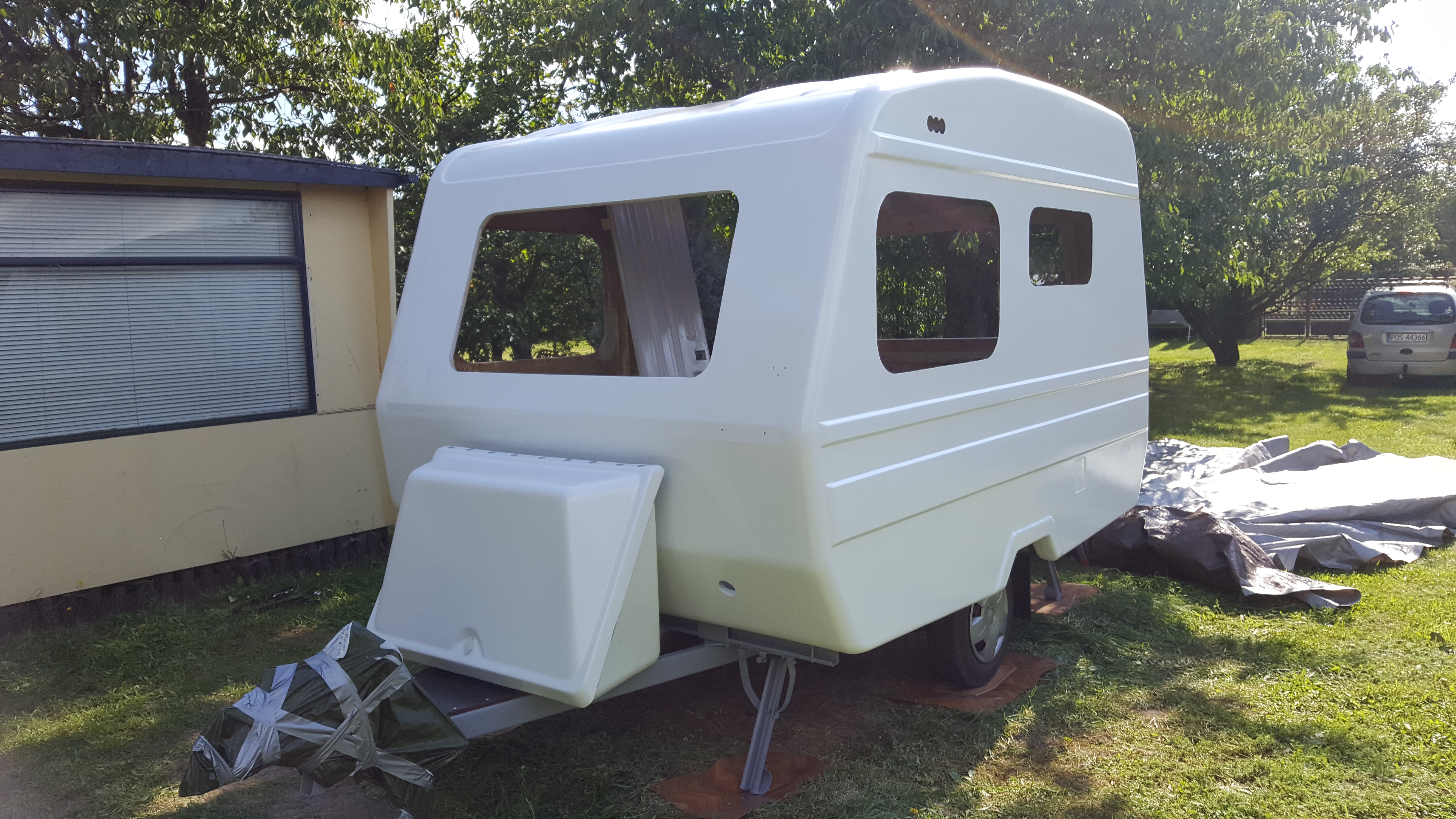

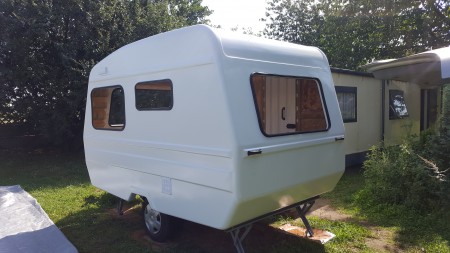

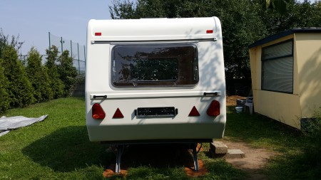

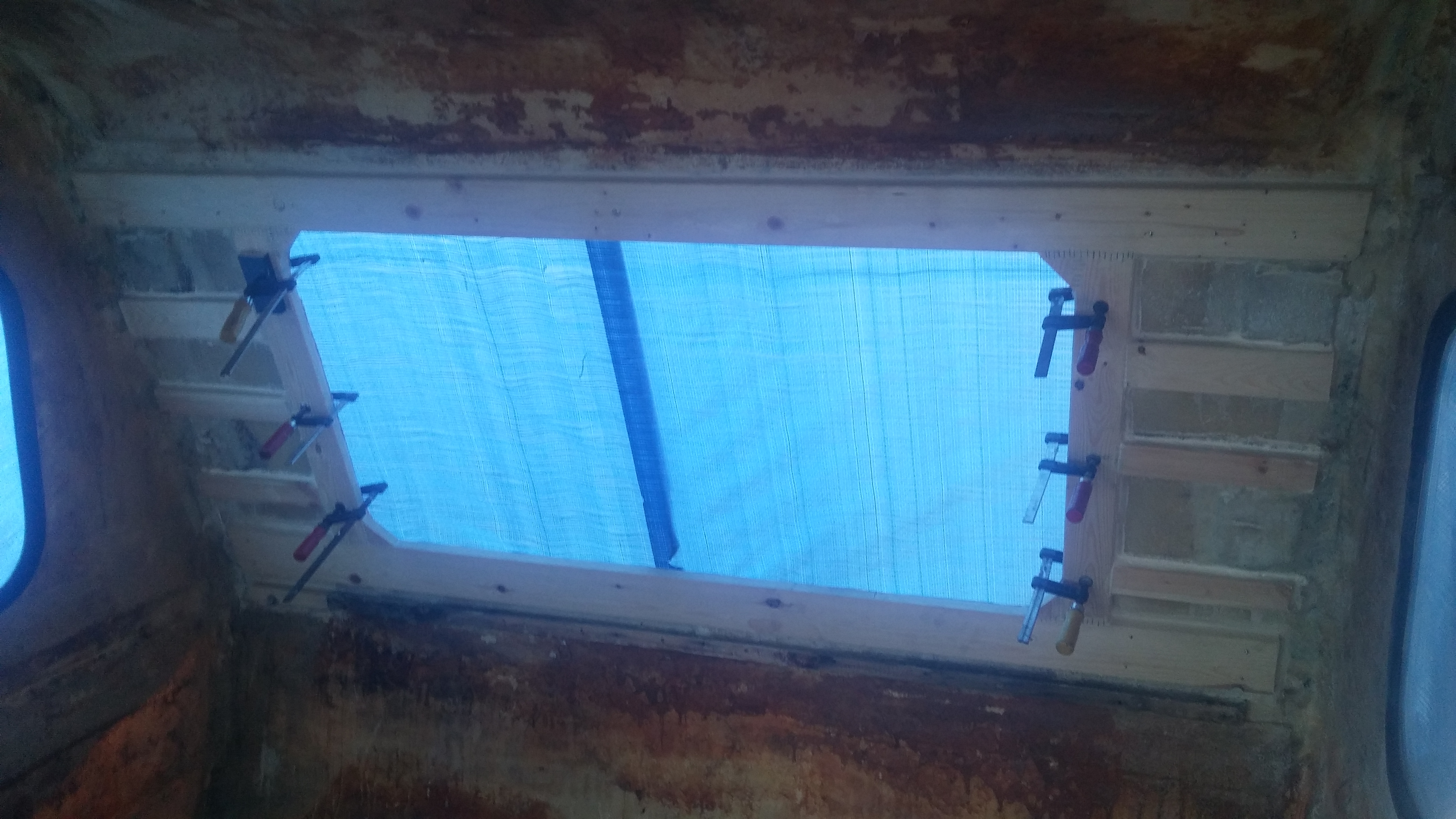

Po malutku do przodu. W tym sezonie bedzie skonczona na zewnatrz + oklejenie folia termiczna wewnatrz i chyba przed chlodami wiecej nie zdaze.
Kilka fotek z postepu prac.

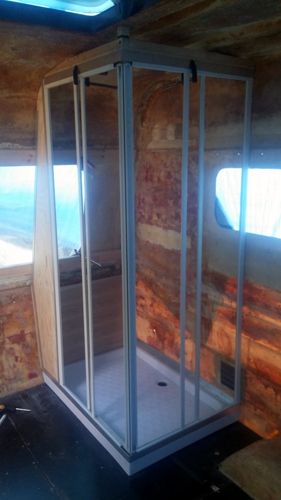

Re: Remont z przeróbką z N126N na wzór N126NT
Mega robota!
Powiem Ci że po zdjęciu z kabiną prysznicową to mi szczęka spadła
Nie kursy to zbyt rachityczna konstrukcja? Mnie się kojarzy z tym najtańszym marketowym produktem.

Nie powiem, swego czasu byl pomysl na kupienie marketowki i zalozyc gotowe ale nie pasuja wymiary- jest za wysoka a z racji ze jest plastikowa i plastikowe sa tez ramki klejone z szybami to nie ma mozliwosci obnizenia owej kabiny. Kupilem wiec uzywana z aluminiowymi rozkrecanymi ramkami, wytluklem szyby hartowane bo tych nie obetniesz i beda kupione plyty z mlecznej plexi i oklejone tapeta drewnopodobna pod kolor mebli (wnetrza ogolnie). Taka mam wizje a jak to wyjdzie sie okaze
Okna będą zamalowane/zaklejone folią? Bo widzę, że prysznic częściowo "wchodzi" zarówno na tylne jak i boczno okienko.

No jasne niechciałbym zeby dziewczyny 60+ zlecialy sie do okien jak bede bral prysznic )
Od zewnatrz nakleje folie sitodruk biala na te czesci okien nachodzacych na kabine a wewnatrz tak mysle zeby zrobic nasuwana matowa plexi na okna. Jak bylyby rozsuniete to wpadaloby wiecej swiatla a jak kapiel to po prostu zasunabym ta plexi na okna zaby nie bylo widac. tak planuje a jak bedzie sie zobaczy.
Patent fajny.Ja swoją n126n przerobiłem na n126nl ale okno małe kuchenne przeniosłem na tył zmniejszając otwór po duźym oknie a otwór po małym zlikwidowałem.Docelowo jak bym robił wersję z łazienką to też bym tak zrobił a na dachu wstawił wywietrznik/świetlik.
Tez myslalem o zmianie okien na mniejsze takie jak sa w N126NT ale balem sie ze zmniejszajac duze okno tzn. jego czesc zakrywajac i szpachlujac to potem szpachel moglby pekac jak buda pracuje.
Z jednej strony trochę racja, mogłyby pojawić się rysy czy pęknięcia ale z drugiej trochę dziwnie wygląda to jak obudowa brodzika "nachodzi" na okna.
maciek69n126n pisze:Tez myslalem o zmianie okien na mniejsze takie jak sa w N126NT ale balem sie ze zmniejszajac duze okno tzn. jego czesc zakrywajac i szpachlujac to potem szpachel moglby pekac jak buda pracuje.
U mnie poszedł stelaz z kantóweczek i sklejki od środka a na zewnątrz mata szklana i żywica.Potem szlifowanie i nałożenie zielonej szpachli z włoknem "micro fiber" od novola i pomalowane.Nic obecnie ne pęka ale zobaczymy jak będzie później.Może jeszcze przemyśl możliwość zaślepienia.
