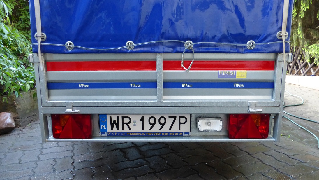

Co prawda nie w Niewiadówce a w towarówce ;) Założyłem światło cofania przesuwając trochę tablicę rejestracyjną. Ładnie świeci. Przy okazji zmieniłem wtyczkę na 13-pin, koniec ze stosowaniem przejściówki :)
Chodzi mi jeszcze po głowie montaż zapiekankowego kufra, żeby było gdzie schować narzędzia, rękawice robocze, itp. Jak już mam nową wtyczkę to może dorobię też oświetlenie paki, ciągnąc ze stałego plusa, zobaczy się.
