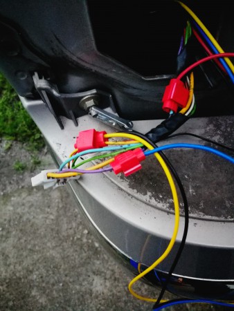

No w końcu się uporałem , bo komplikacje z papierami przeprowadzka itd. Nie motywowały do walki z niepotrzebnym hakiem.
Ale dziś ogarnięte wbite w dowód. Jestem zadowolony z zakupu
Połączone na szybki montaż załączony do zestawu. Aluminiowe gniazdo kupione w JULA, w zestawie było zwykłe czarne,
Wszystko pasowało ładnie, wygląda solidnie, profile grube i ciężkie. Pewnie przeżyje to auto i może trafi do następnego młodszego Picasso.

Romlas pisze:Połączone na szybki montaż załączony do zestawu.
Te złączki to nie najlepszy pomysł, bywają z nimi problemy. Najlepiej lutować, wcale dużo roboty nie ma a jak nie chcesz to już lepiej skręcić porządnie ze sobą przewody.

Tak wiem, ale tak było szybko, docelowo chce pogrubić przewody od pozycji, pociągnąć od ako i załączać przekaznikiem,

Miałem takie złączki w poprzednim aucie i działało bez problemów. Przyznam szczerze, że nawet nie wiem jakie mam teraz i też działa.

Ja każdy jeden przewód lutowałem. Lutowałem tylko dlatego, bo myślałem, że to będzie trwalsze połączenie. Ważne żeby działało.

A ja polecam do tego typu łączenia przewodów zwłaszcza od instalacji haka, która z reguły na wilgoć jest narażona pomimo łączenia/lutowania koszulkę termokurczliwą z klejem, naprawdę robi robotę i co najważniejsze nie ma opcji na wilgoć.
