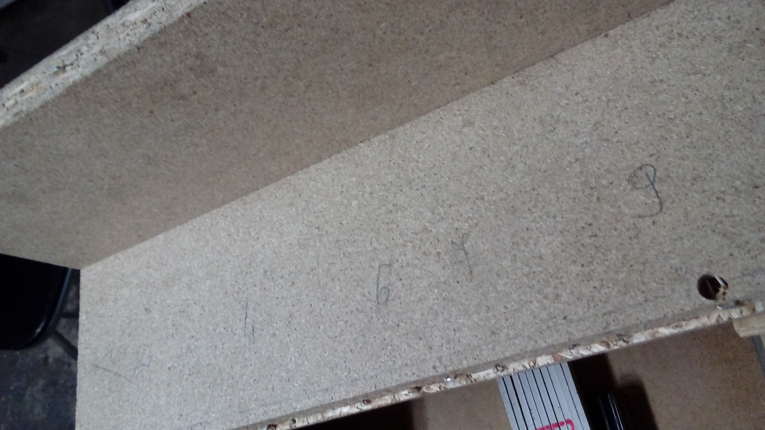

Nadeszły moje zakupione rzeczy i powiem szczerze ( szablony , zszywarko gwoździarka oraz stojak wiertarski do wykonywania otworów głównie w środkach płyt ) Dwa dni kombinowania, prób i trochę bym powiedział rozczarowań. Co tak na prawdę kupiłem okazało się dopiero po moich testach.
Trochę jestem zaskoczony. Wszystko działa jak trzeba. Jest jednak mały problem i tutaj uczulam przed nabywaniem wszelkiego rodzaju znaczników, szablonów i urządzeń. Sprawa wygląda następująco. Szablon do wiercenia pod kołki drewniane jest genialny. Można nim nawiercić szeregowe otwory w korpusach mebli do regulacji wysokości półek, rozstaw zawiasów itp. oraz łączenie płyt na kołki. Problem leży w grubościach płyt i producent przewidział grubości jakie mają niemieckie płyty meblowe. Tam standardem to grubości 16, 19 oraz 20 mm
Polska, to płyty grubości 18 mm i dlatego występuje przesunięcie względem osi. Rozwiązaniem jest stosowanie podkładek pod szablon i tu wykorzystałem karty telefoniczne. Wszystko gra i teraz można działać. Jednak nie tak do końca ;) Rozpisywanie się na temat budowy korpusów to 100 stron a może więcej bym zdołał napisać ale i tak są różne szkoły, dlatego sobie daruję.
Jak może ktoś się przyglądał budowie korpusów mebli to zauważył, że góra korpusu delikatnie odstaje od boku szafki ( około 1 mm ) z każdej strony, dół korpusu również. Dlatego przy wierceniu należy wiedzieć, kiedy te podkładki stosować a kiedy nie. Wyobraźmy sobie rząd szafek i tu zewnętrzne muszą być przesunięte, środkowe boki szafek już niestety nie, gdyż dolegają bokami do siebie i zostawienie po 1 mm z każdej strony powoduje, że mamy szczelinę 2 mm pomiędzy szafkami ;) Teraz sprawa szafek kuchennych. Szafki kuchenne mają inną budowę niż szafki np do pokoju czy też przedpokoju.
Problemu niby nie ma ale tu jest problem, w czym on tkwi ? Jeżeli przyjmiemy, że wypuścimy jeden bok o jeden milimetr, to mamy jeden milimetr mniej na drzwiczkach mebla, drugi bok to drugi milimetr, czyli mamy dwa milimetry . Niby nic a jednak trzeba to uwzględnić przy rozcinaniu płyt. Do tego trzeba również uwzględnić grubość okleiny meblowej jaką zastosujemy. Wszystko wydaje się proste ale tak nie jest. Dlatego szablon to tylko połowa sukcesu ;) Teraz należy manewrować różnymi podkładkami. Ja zastosowałem karty telefoniczne i do drugiej operacji kawałki plexi i dodatkowo formatki aluminiowe :)
Teraz wiem, że nawet gdyby producent dostosował się do grubości płyty 18 mm to i tak bez podkładek by się nie obeszło.
Skomplikowane to wszystko ale tak to już jest.
Sama płyta meblowa potrafi mieć grubość 17,9 mm a druga 18,2 mm to również wymaga ustawień na szablonie i stosowanie podkładek odpowiedniej grubości.

Przesunięcie górnej płyty meblowej względem boku ( wystaje około 1 mm )
Góra pasuje a bokiem szczelina na łączeniu szafek ( w tym problem )
