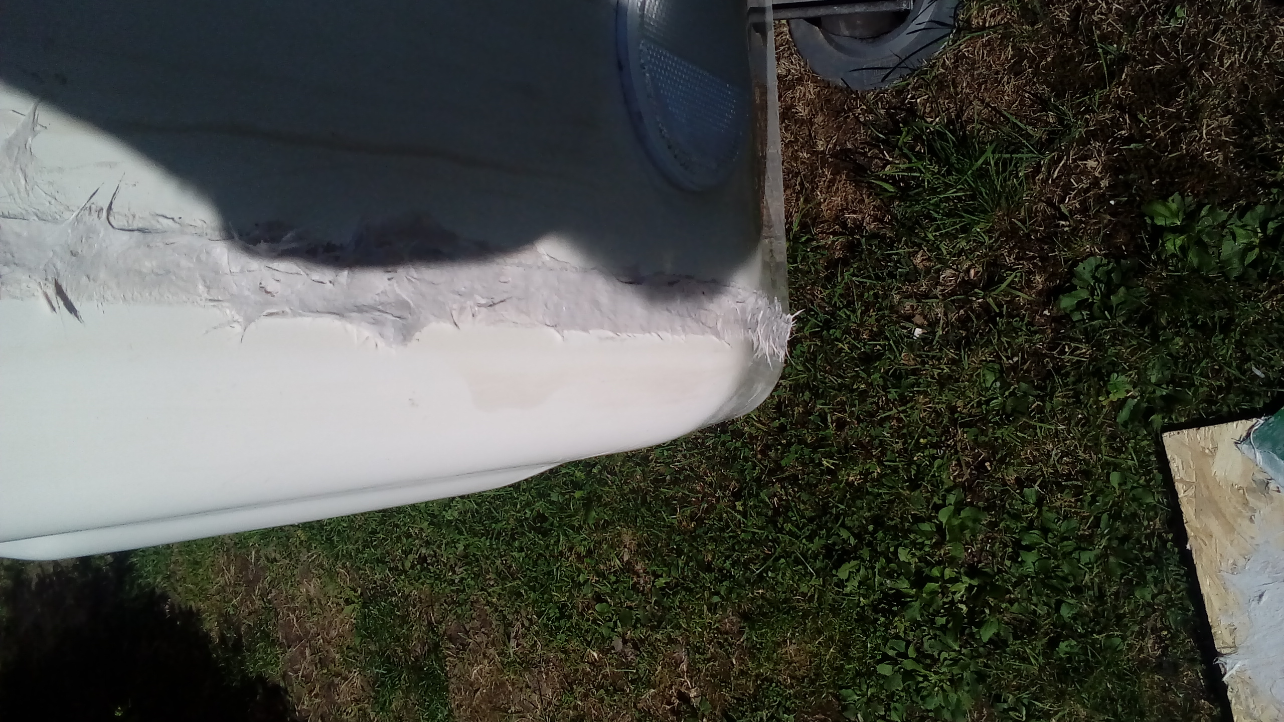

Kilka fotek z dzisiejszych prac. Szpachlowanie, zakleiłem krawędź taśmą, by nie brudzić całej budki. Po szpachlowaniu zaraz taśmę usunąłem, by uniknąć sklejenia jej na krawędzi do budki.
Szpachlówka z włóknem
Rozrobione szpachlówka z utwardzaczem
Benzyna ekstrakcyjna, ściereczka i taśma malarska
Nałożona szpachlówka
To dopiero pierwsza warstwa i po szlifowaniu pewnie jeszcze pójdą dwie, znając życie może i trzy ;)

Staram się poprawiać jak mogę, deszcz jednak zrobił mi dziś kolejnego psikusa i dwa razy tylko szpachla poszła na budkę. Raz zdążyłem nawet przeszlifować :) Dalej niech robią jądrowe próby a było już ich w sumie ponoć parę tysi w ostatnich latach, teraz zwalają na " babcie z dziadkiem" że paląc w piecu podniosła temperaturę i lodowce topi ;)

niwelacja skosu po dwóch warstwach szpachli, biorąc pod uwagę fakt, jak wyglądało wczesniej, to kolejna warstwa zrobi z tego lodowisko ;)
