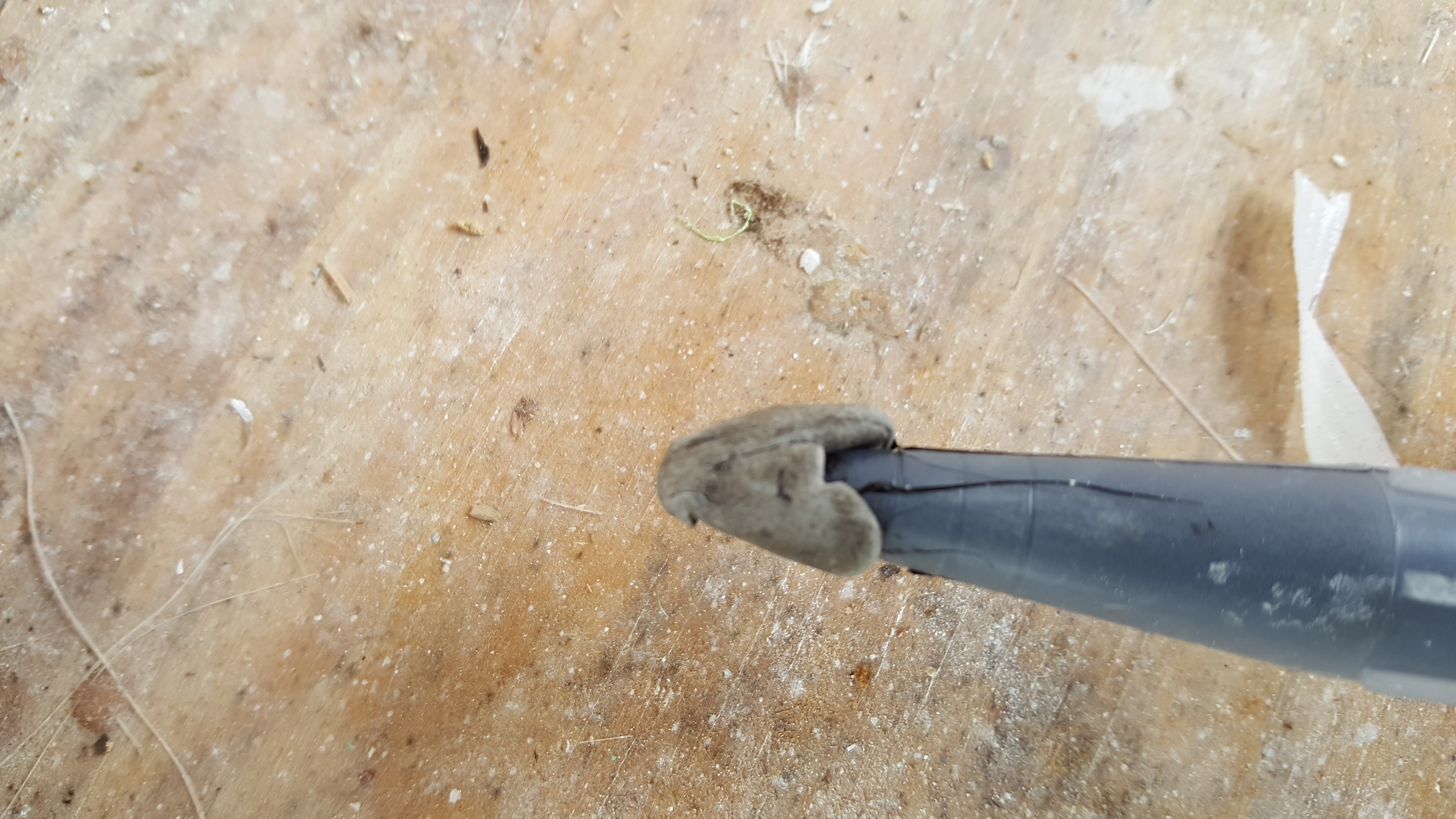

Dziś wydłubałem sobie takie coś do montażu klina, czymś w takim kształcie działała fabryka.
Szyby jakoś poszły
Łatwo nie było, nie powiem ale dałem radę.
Przyrząd pomocny i bez niego nic bym nie zrobił, do klina okna otwieranego znalazłem kawałek szprychy i wygiąłem sobie na szybko. Po kilku korektach działał jak złoto, jutro wkleję fotkę.

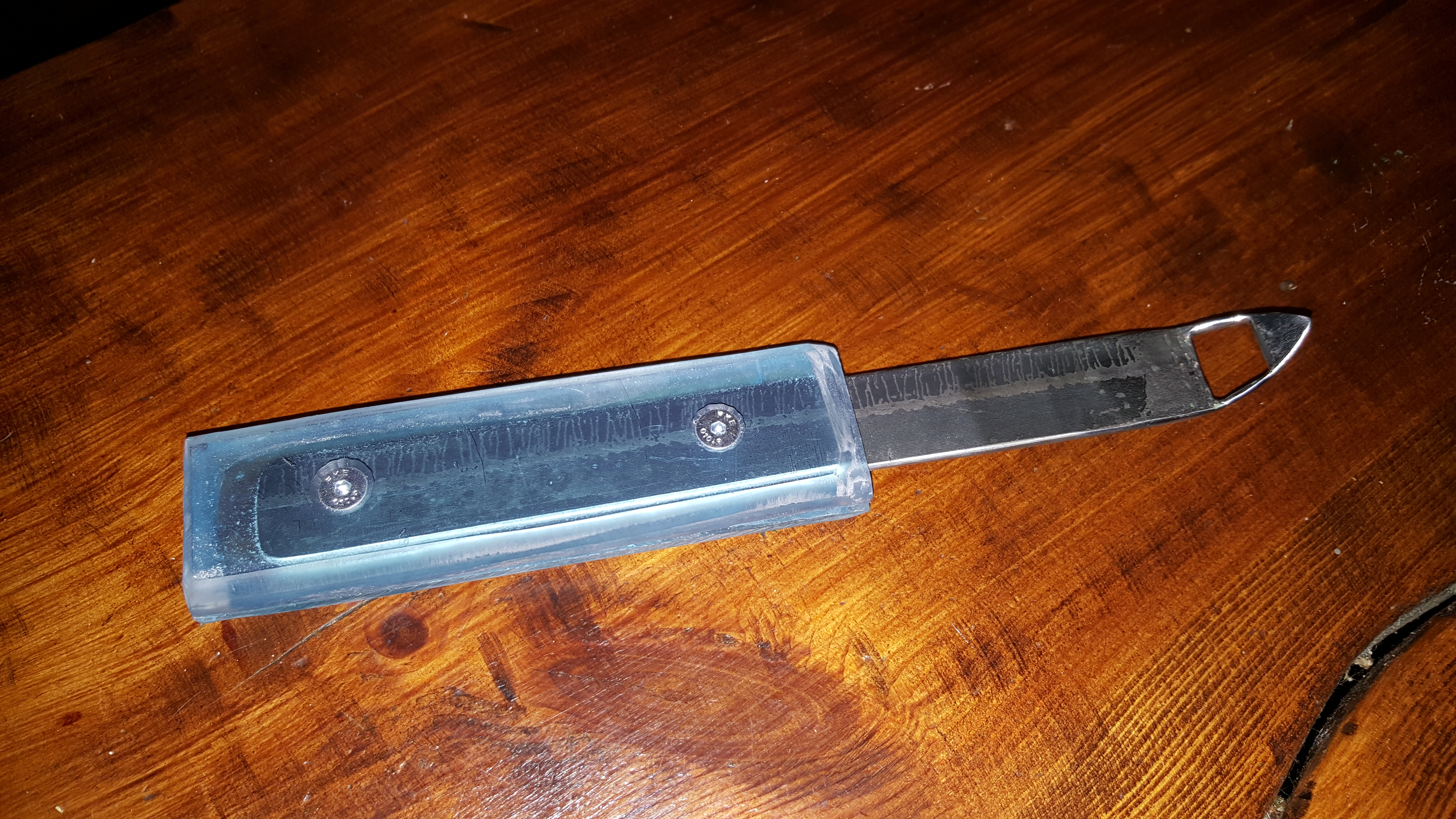

Drugi z patentów wykonanych na szybko do założenia klina okna otwieranego. Jaki widać służył też do czyszczenia dyszy sikaflexu
Na grupie fb była ostatnio dywagacja na co montować kliny czy lepsza wazelina czy płyn do naczyń. Ani to ani to. Najlepszy jest smar silikonowy, taki do konserwacji uszczelek. Nadaje się idealnie, super poślizg i dodatkowo zabezpiecza mam gumę.

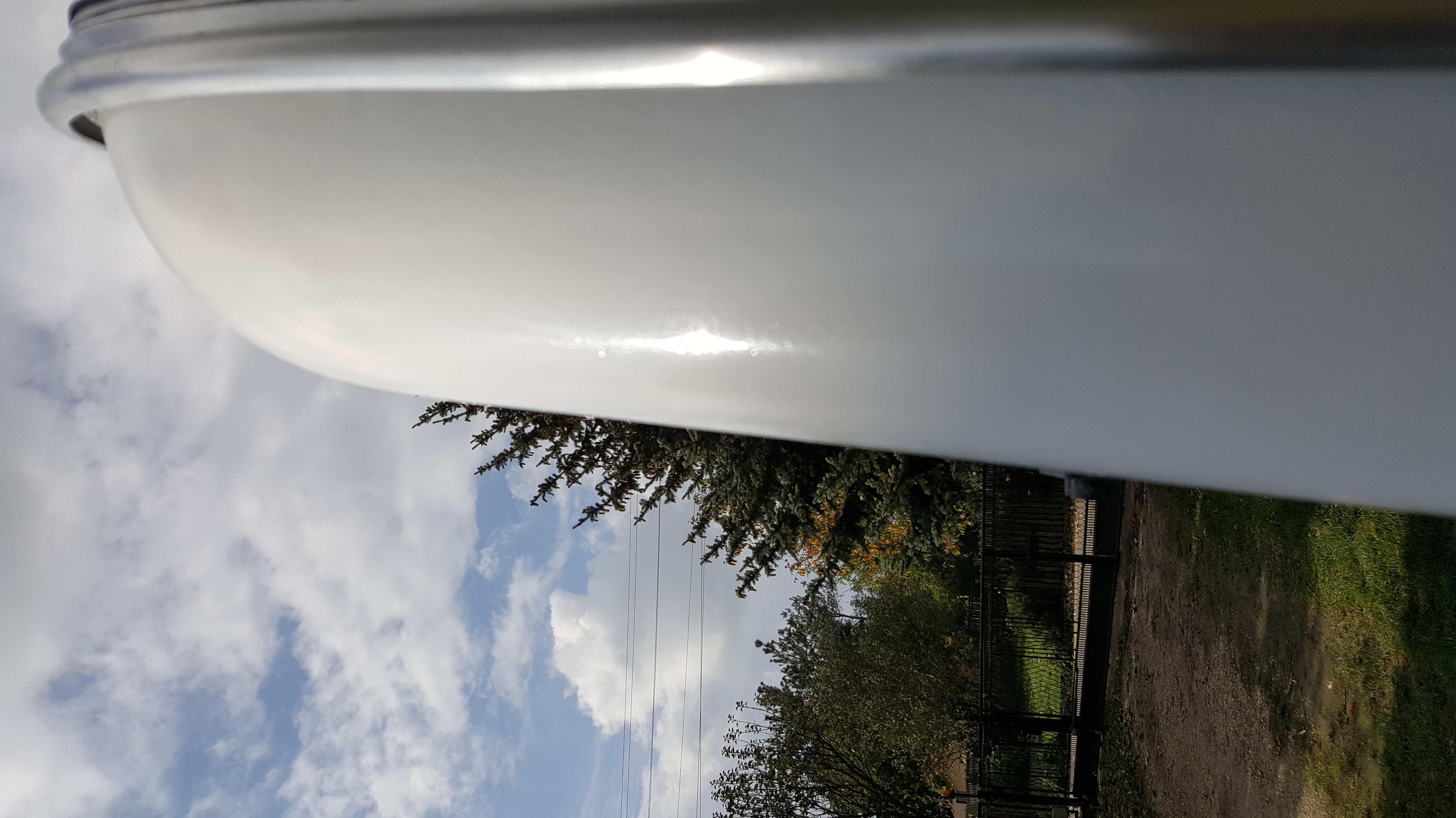

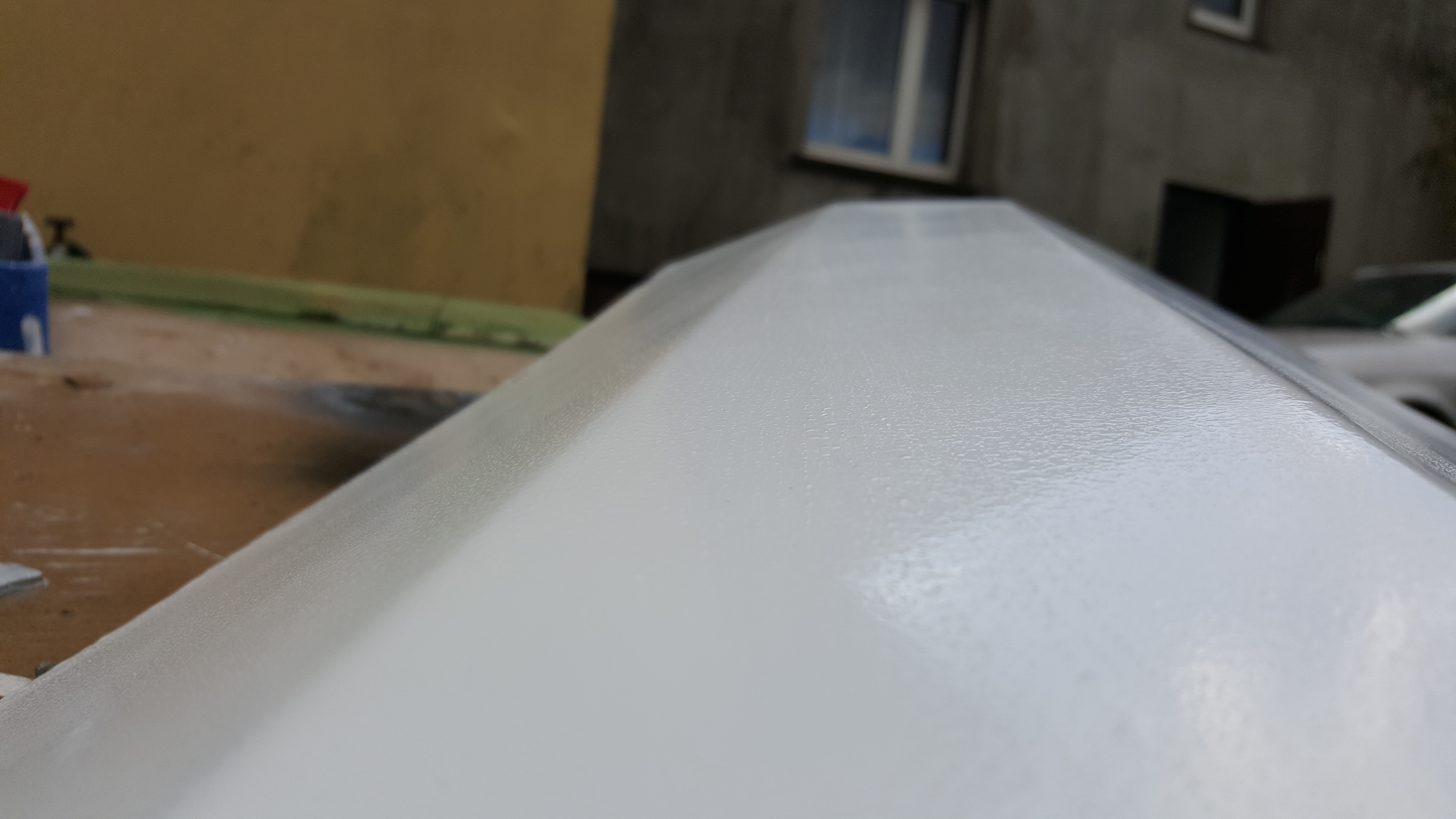

Piękna pogoda zachęcała do pracy. Postanowiłem jednak przepolerować lakier, nie tak jak kolega @Murano, ale warto pobawić się trochę polerką. Efekt jest bardzo dobry.
Jeśli chciało by się uzyskać lustro, koniecznie trzeba szlifować lakier już między warstwami, takie są moje wnioski i jeśli ktoś się nad tym zastanawia warto wziąć to pod uwagę. Próba spolerowania lakieru na raz, u mnie okazała się niemozliwa. Wiele miejsc dotarłbym do laminatu.
Malowanie na dworze, przy pięknym słońcu paradoksalnie również miało na to wpływ.
Ostre słońce i biały kolor powodują że nie wszystko jesteśmy w stanie zobaczyć, później to potrafi wyjść.

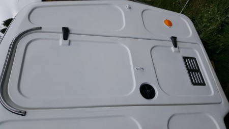

Drzwi gotowe więc również fotka, najwięcej pracy z polerowaniem kratki wentylacyjnej bo jak reszta była w złym stanie.
Ja mam wersję kratki bez zamykania ale z siateczką. Dorysuje chyba sobie zamykanie i dam na laser do wycięcia, ale to później, nie pali się.
