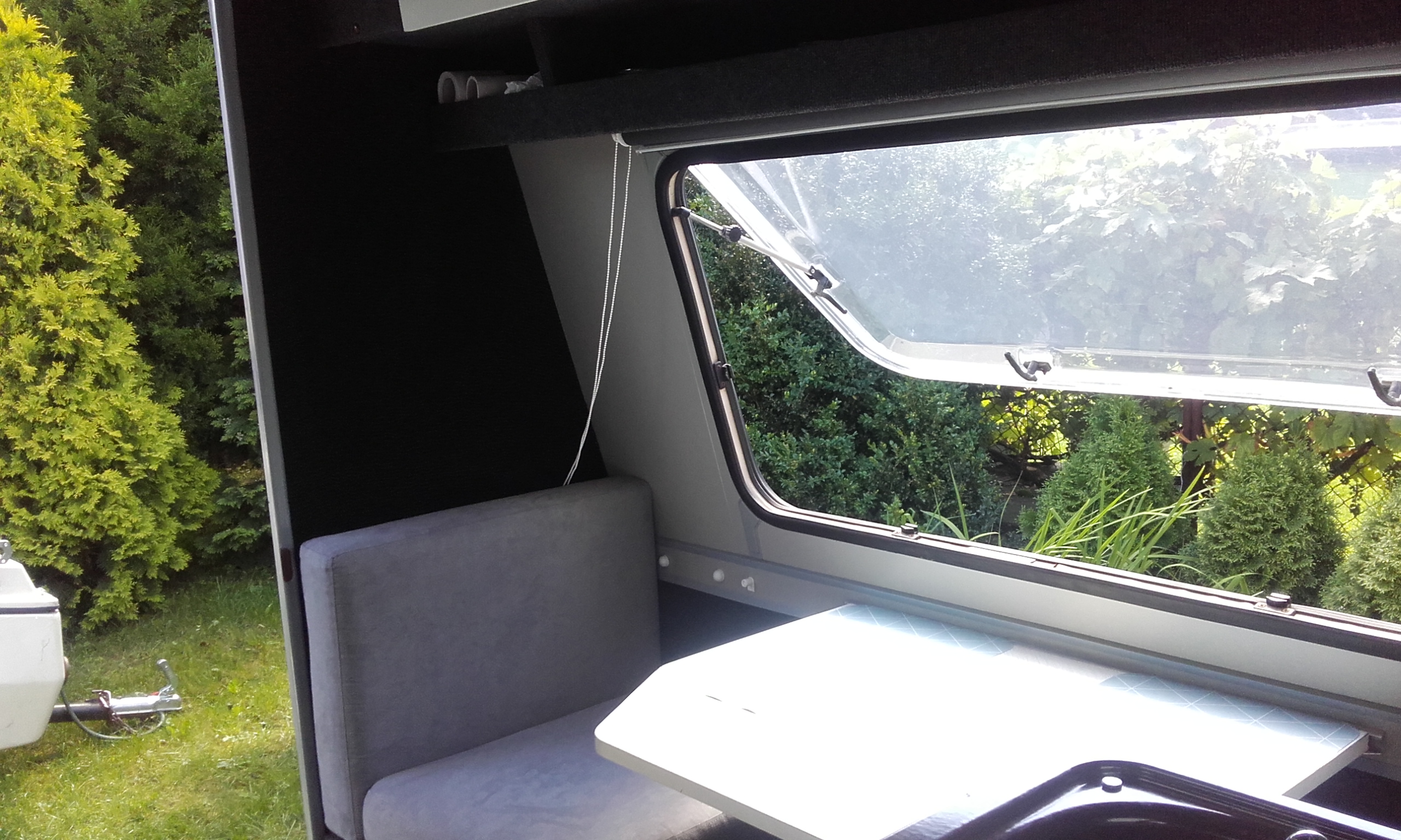

Witam ponownie po przerwie.
Dzisiaj czas na wnętrze.
Ogólnie zrezygnowałem z oryginalnych zasłonek na rzecz rolet typu dzień-noc.
Poniżej kilka fotek z wnętrza mojej Nki...
Tylne łóżko z widokiem na N250C (następna do remontu :idea: )
Aneks kuchenny :D
Widok na radio, panel sterowania ogrzewaniem webasto Eberspacher i woltomierz.
To tyle jeżeli chodzi o wnętrze mojej przyczepy, może komuś się spodoba i wykorzysta pomysły w swojej Niewiadówce.
Pozdrawiam

Postautor: Nacia » piątek, 10 lis 2017, 20:26
Łał hotel pięciogwiazdkowy :shock:
Supeeeer :)

Postautor: Romlas » piątek, 10 lis 2017, 21:41
Elegancko.
Paweł i Kinga. N250 i Jamet Arizona
Re: Remont N126N by Miron
Postautor: Samoogon » piątek, 10 lis 2017, 21:42
Mega fajna przyczepka. Wszystko wygląda świetnie!

Postautor: Archie » piątek, 10 lis 2017, 22:46
Podoba mi się strasznie pomysł z webasto i roletki.
Fajny pomysł na cała budę.
