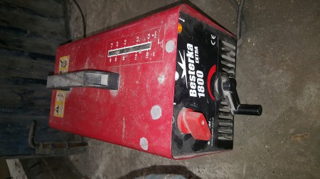

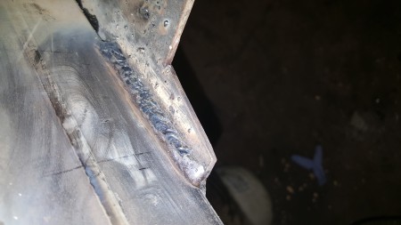

degustibus pisze:Facior, obejrzałem foto ramy i tego co do niej spawałeś - czy jesteś absolutnie pewien swoich spawów?
Wróce jeszcze do tematu spawania troszke mnie zaniepokoiła twoja opinia i postanowiłem sie bardziej przyjrzeć tym spawom . Najbardziej mi utkwiło zdanie " a co jak spawy zaczną pękać na świeżym ocynku" wiesz co postanowiłem odpalić inną spawarke jaka mam czyli elektrodową zapiołem elektrody E 146 3.2mm typowa różowa .Postanowiłem te najważniejsze spawy jeszcze raz dużym prądem poprawić tak dla świętego spokoju. Powiem ci że faktycznie teraz widziałem jak te materiały się poeządnie przetapiały. Generalnie nie należę do ludzi którzy unoszą sie dumą czy nosem w góre jak ktoś mi zwraca uwagę to przyjmuje to na klate i sprawdzam czy faktycznie popełniłem gdzieś babola i czy jeszcze mozna cos z tym zrobić. Teraz te spawy niewygladaja fantastycznie jak twoje ( które moim zdaniem wygladaja jak maszynowe) ,ale rama się napewno nie rozleci

Na pierwszym foto widzę że ci ręce latały i długa była elektroda. Zdradzę ci 3 metody opanowania latającego końca elektrody, niewykluczające się:
1. Wypij piwo przed spawaniem lub
2. Potnij elektrody na połówki (będzie łatwiej spawać zwłaszcza jeśli nie masz maski samościemniającej się) lub
3. Jeśli spawasz całą elektrodą i masz rękawiczki spawalnicze to jedną ręką trzymaj uchwyt a paluchem drugiej ręki podpieraj i prowadź elektrodę w połowie jej odległości.
I najważniejsze - pozycja w której spawasz musi być komfortowa, dobrze jest podeprzeć łokieć ręki/przedramię/kant dłoni, którą kontrolujesz posuwanie elektrody, na konstrukcji którą spawasz. Twoja ręka musi działać jak prowadnik.
Aha i kup sobie preparat antyodpryskowy w spraju - nie będziesz musiał walczyć z zeszlifowywaniem odprysków., Poza tym stosuje się go też do pryskania wewnątrz łuski migomatu aby "nie kleiło".
Na przyszłość wypróbuj te elektrody: PHOENIX 6013 Moja spawarka najlepsze spawy kładzie na tych właśnie patykach.

Dzieki ,maskę mam automatyczną a faktycznie palcem drugiej ręki pomagam sobie przytrzymując elektrode do momentu kiedy da się ją jeszcze przytrzymać ,przed chwila wspawałem te dodatkowe wzmocnienia o których mi mowił Rafalski teraz rama jest gotowa do Śrutowania
Z kolegą degustibus nie do końca się zgodzę. Chodzi o punkt pierwszy zaleceń dotyczących spawania
A poważnie, nie wiem czy zdanie "teraz jest lepiej niż było" jest szczere, czy po prostu nie chciał Cię martwić. Wg mnie Mareczku, jeżeli stare spawy przykryłeś nowymi to był to tak zwany strzał w stopę. Jeżeli jednak je wyszlifowałeś/wyciąłeś to jest ok. Oczywiście wg mnie. Ja uczyłem się spawać od tzw "starych" spawaczy. Sporo później robiłem kurs mag/tig. To czego uczyli mnie na kursie, nie raz nie dwa kompletnie nie sprawdzało się w praktyce. Pracowałem jako spawacz, parę ładnych lat. Spawałem różne rzeczy, nieraz bardzo ważne jeżeli chodzi o bezpieczeństwo ludzi. Wiem jedno-mega specjalistą spawania nie jestem, wręcz amatorem. Ale wiem też drugie- ja te spawy (przykryte) wyszlifowałbym i położył raz jeszcze.
