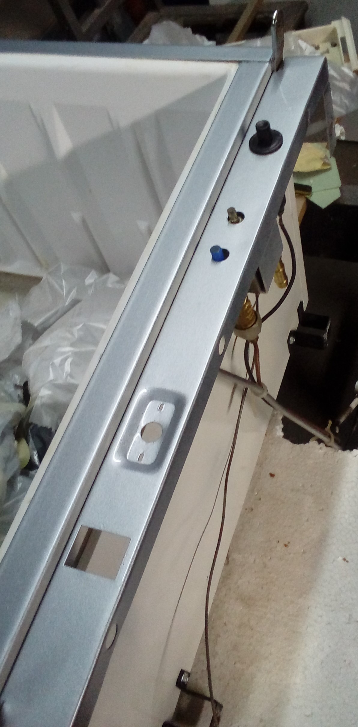

Oczywiście bym nie zasnął, gdybym nie zrobił przyłącza gazu do lodówki w fachowy sposób ( dałem grubszy króciec na węża w miejsce starego ). Wszystko nowe założone i teraz śmiga. Kontrola szczelności przeprowadzona i gaz jest tylko w układzie a nie wydostaje się na zewnątrz.
Teraz znowu myślę nad tym, w jaki sposób rozwiązać sprawę z reduktorem gazu. Jeden reduktor na wszystkie gazowe urządzenia. Lodówka ma reduktor 37 a piec do ogrzewania 50 Piec powinien jakoś na tym reduktorze "iść" tak myślę.Może nie rozwinie pełnej mocy ale powinien ten reduktor dać radę.
Jeszcze tylko problem z piezo, bo nie daje iskry. Jakby miało być inaczej, zawsze coś hehehe Już się z tego wszystkiego śmieję, na serio.
Jest pięknie, nudy nie ma.
Oczywiście piezo zrobione ( 10 minut roboty ), od czego ma się drugą lodówkę

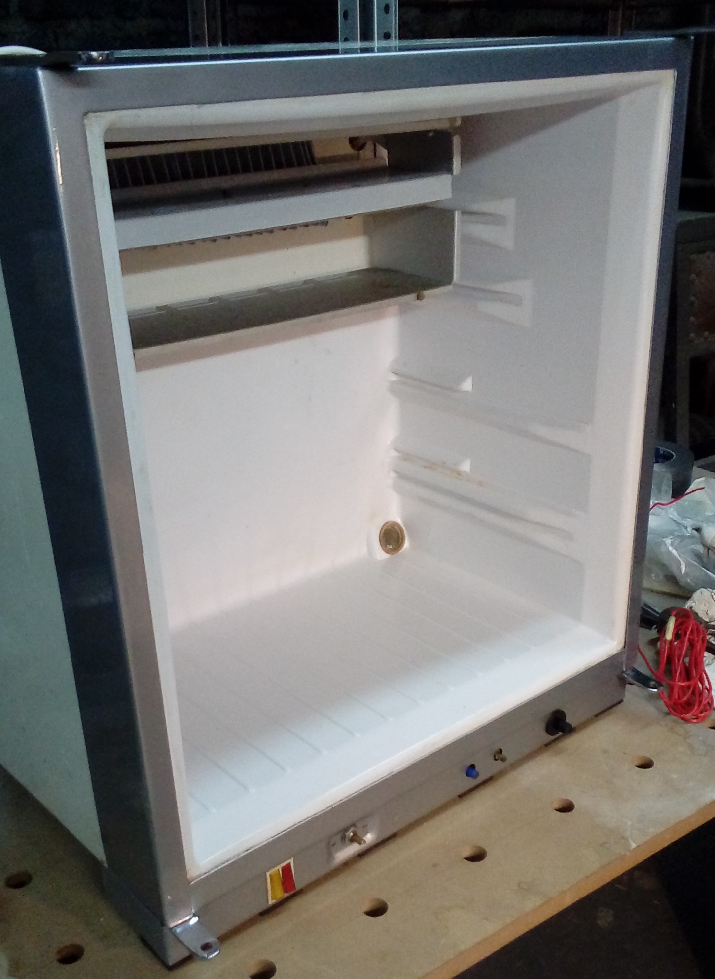

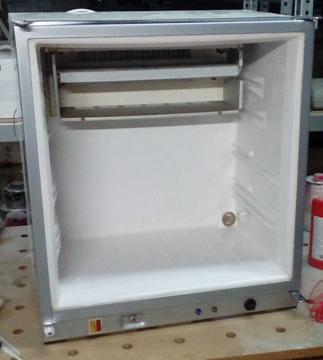

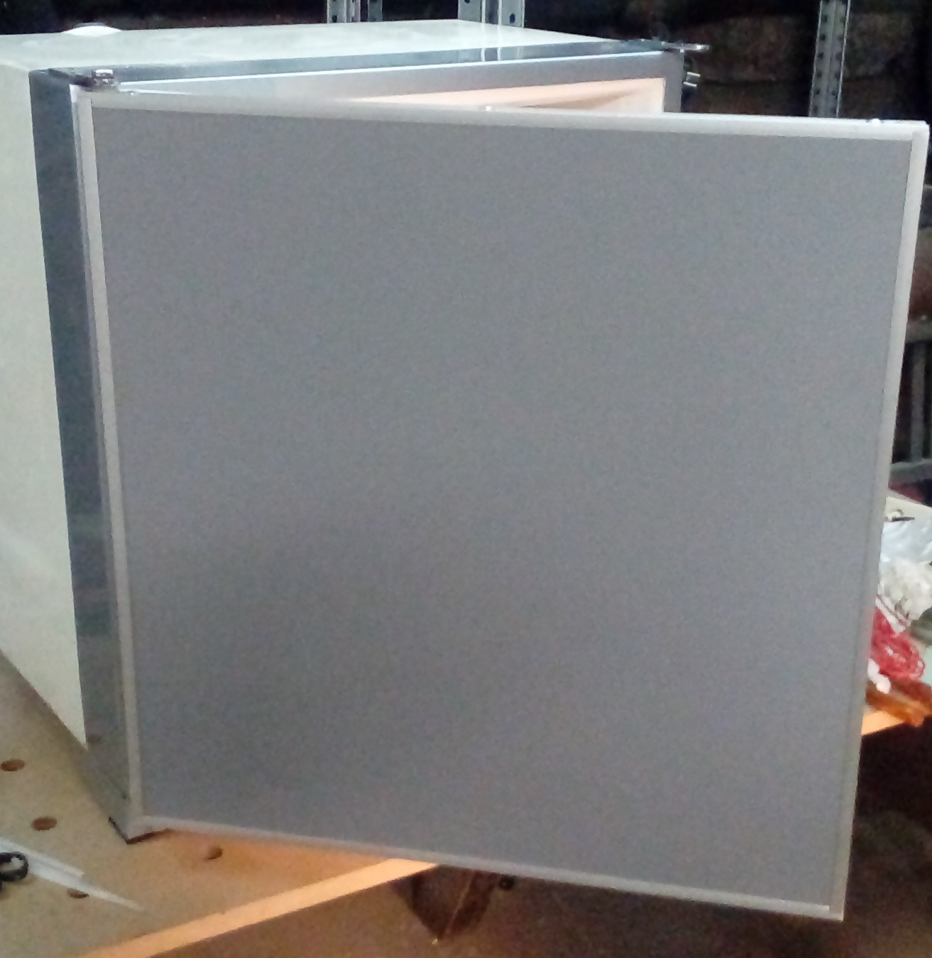

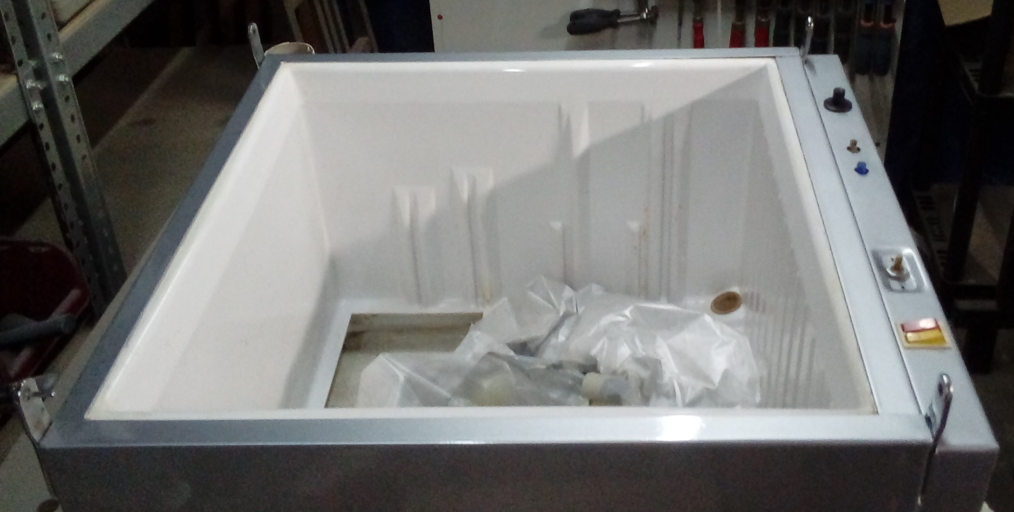

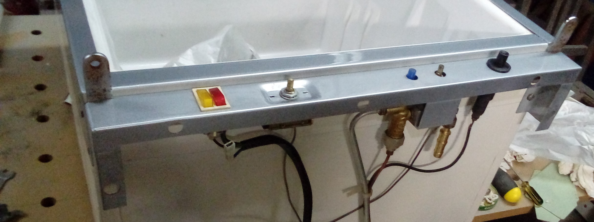

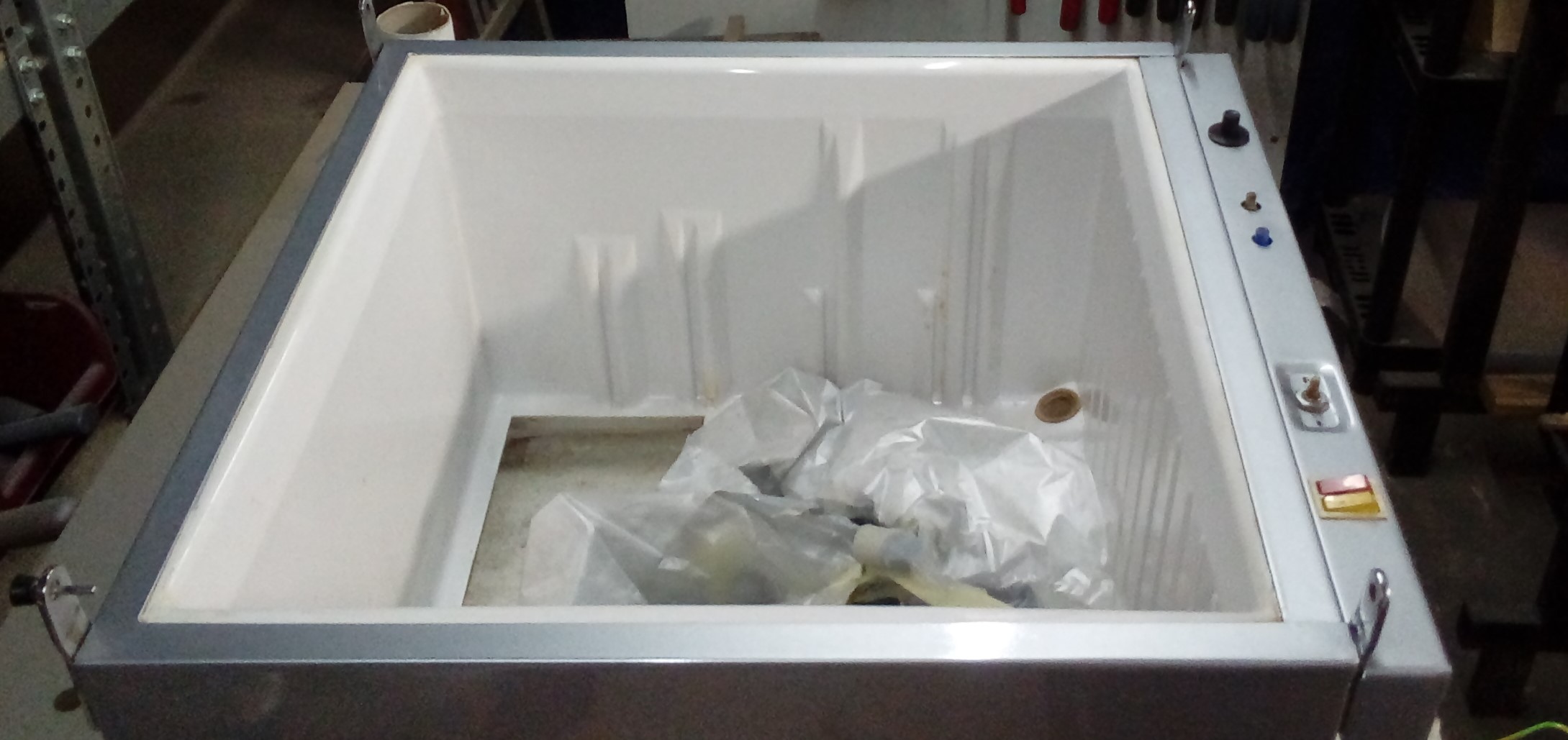

Trochę fotek z montażu
Miałem robić jakiś panel ale zostawię to już w spokoju, tak moim zdaniem jest ładnie i tworzy całość. To przecież tylko lodówka Jak zabuduję lodówkę w przyczepie, to wtedy gałki założę do termostatów.
Zaznaczam, że ta lodówka ma panel sterowniczy u dołu a nie u góry.
Wyszło czysto i tak ma być, bez partaniny i tyle w temacie. Drzwi już też są wmontowane i cały tył. Nie mam już dzisiaj warunków, żeby zrobić jakieś konkretne dobre zdjęcia. Jutro wezmę nikona i popstrykam konkretnie bo na tych zdjęciach wyszły za jasne zdjęcia. Ta lodówka jest w srebrnym, ciemnym metaliku.

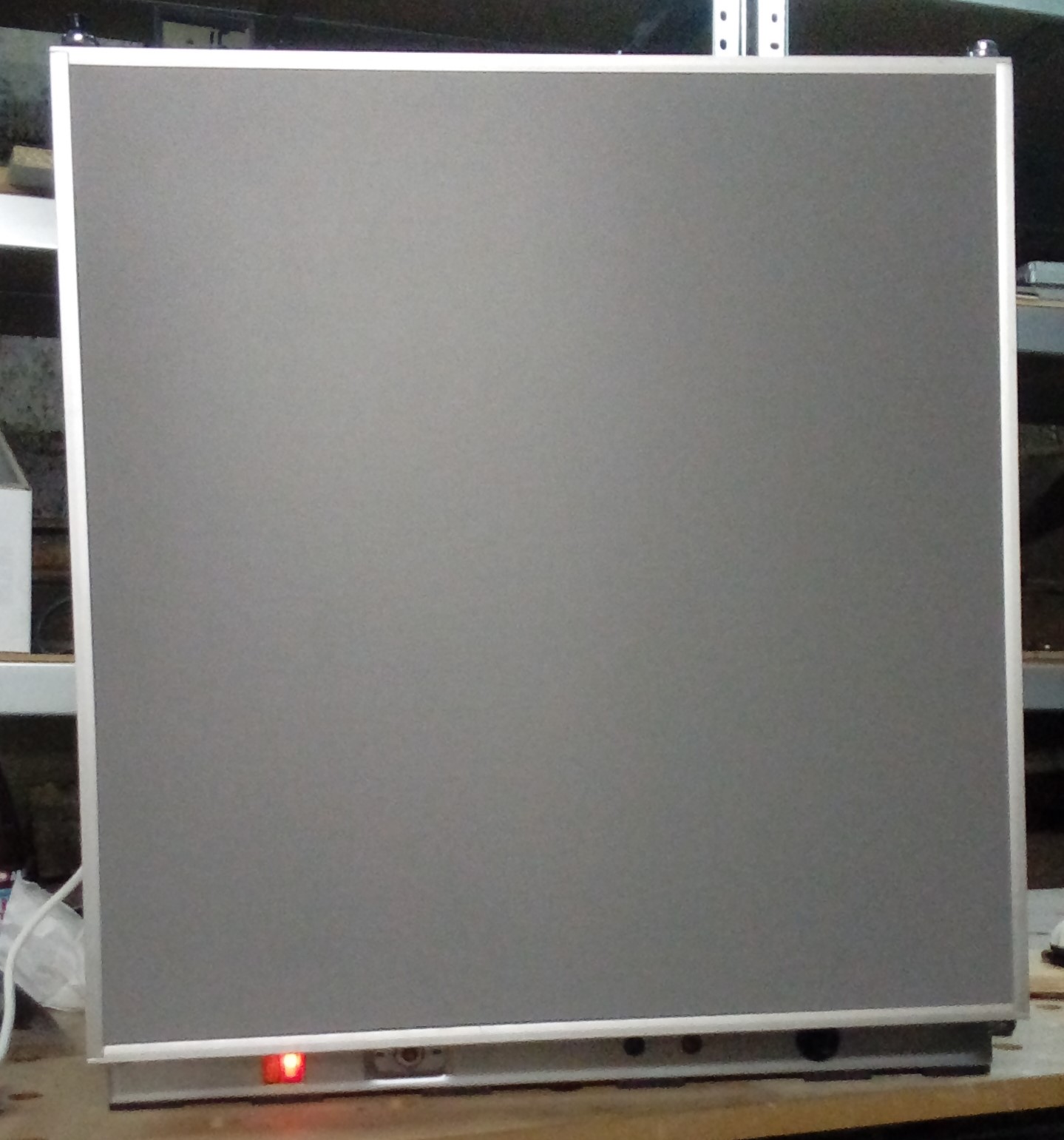

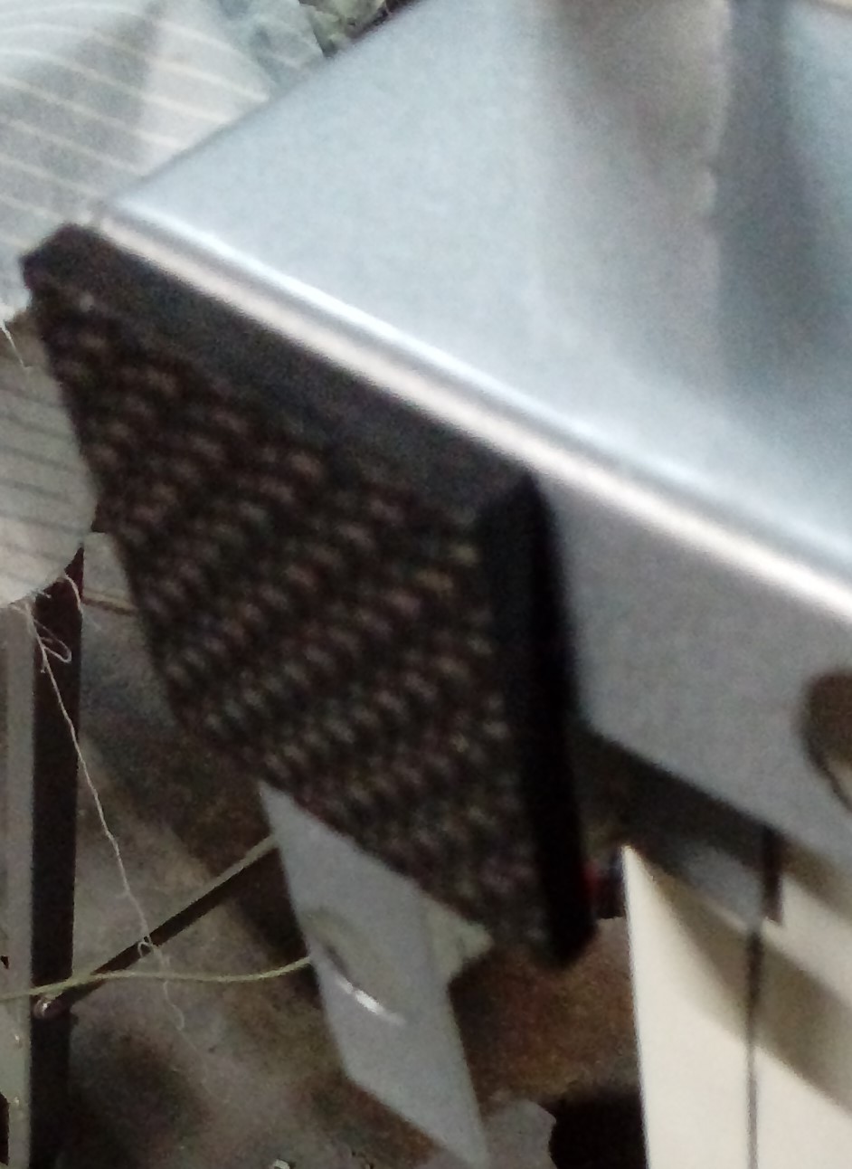

Jeszcze kilka zdjęć z montażu.
Doklejone gumy pod stopy lodówki

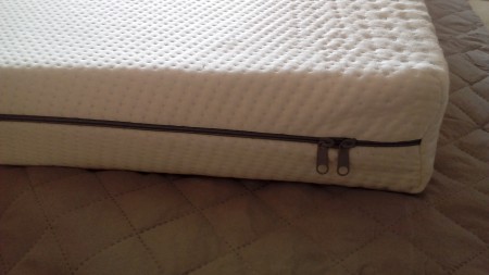

Dotarł też kurier z materacem długość 190 cm szerokość 130 cm grubość 12 cm
Materac kupiłem na całe łóżko. Przód przyczepy to stolik i dwa siedziska a tył łóżko. Taki będę miał układ.

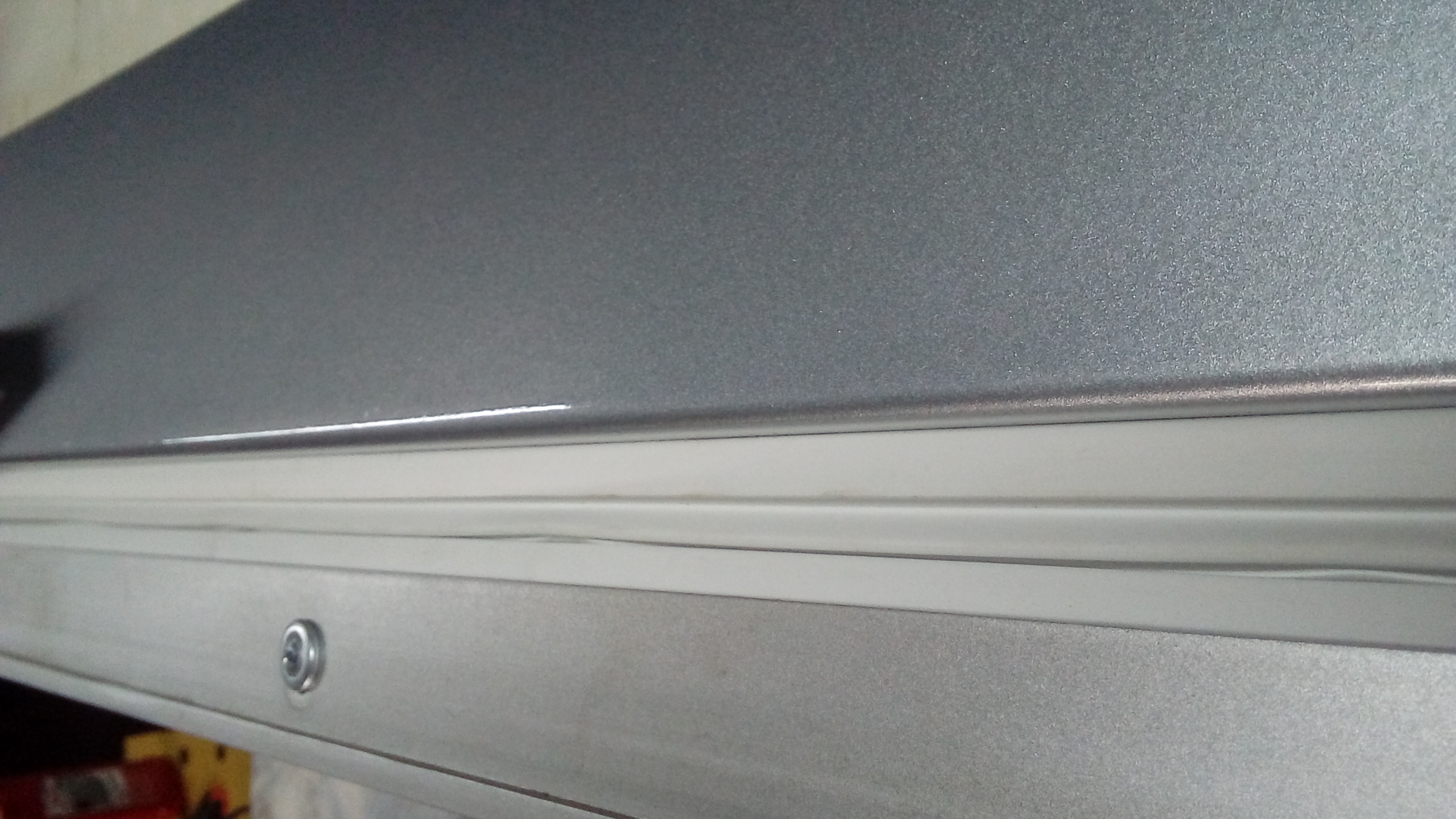

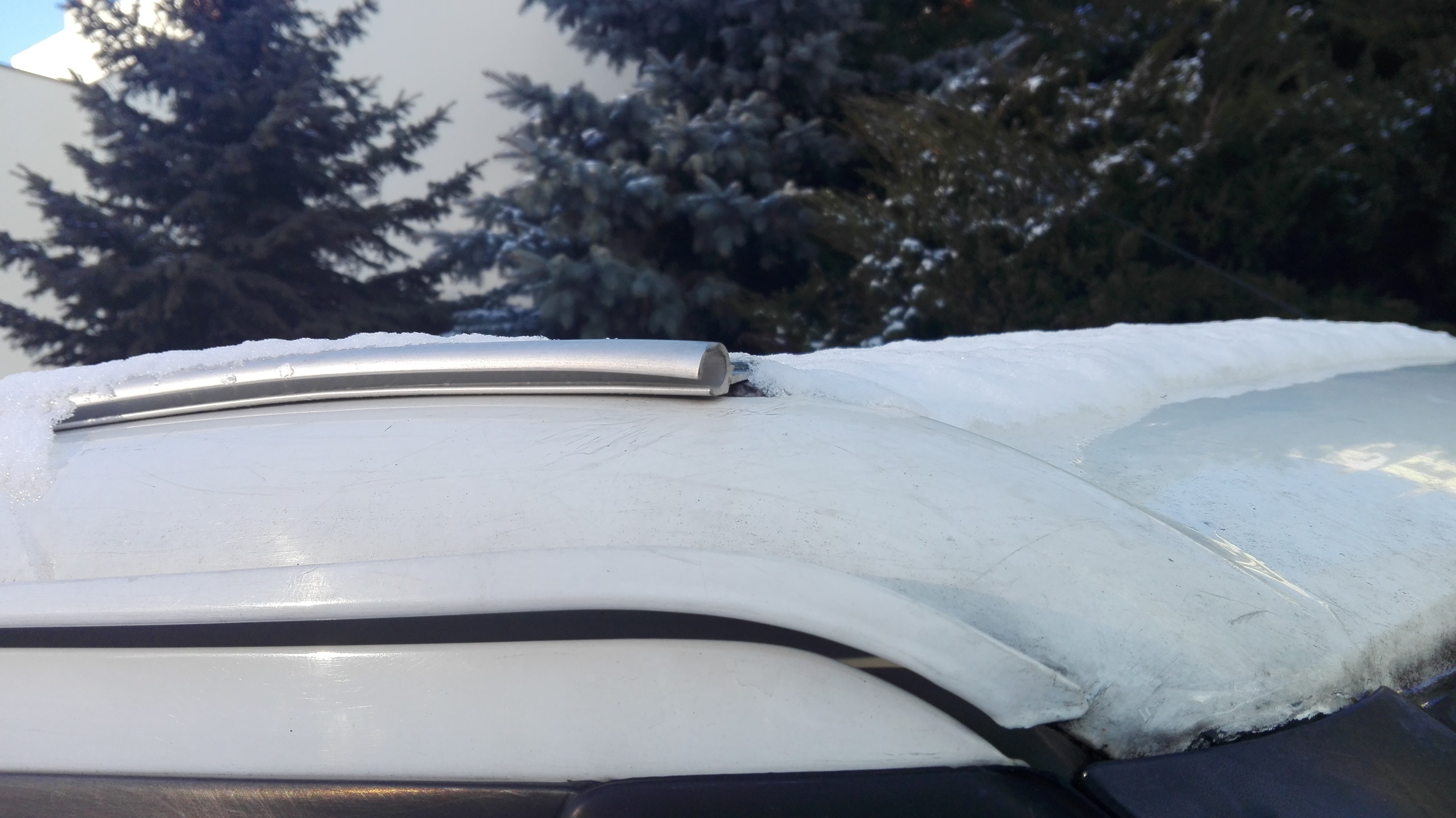

A ja poszedłem trochę inną drogą, i w dach swojego karpiowozu wkleiłem na sikaflexie listwe alu pod kedrę. Co prawda zrobiłem to w połowie zeszłego roku, to za wiele tego nie używałem, ale jak na razie sprawdza sie się w 100%. Zakładałem do tego i daszek i markizę od swojej N-ki. Dodatkowo zrobiłem też daszek tylko do busa na konstrukcji rurek miedzianych od instalacji. Jak na razie, dla mnie super.
Ostatnio zmieniony środa, 17 sty 2018, 10:30 przez kubuś, łącznie zmieniany 1 raz.

kubuś pisze:A ja poszedłem trochę inną drogą, i w dach swojego karpiowozu wkleiłem na sikaflexie listwe alu pod kedrę. Co prawda zrobiłem to w połowie zeszłego roku, to za wiele tego nie używałem, ale jak na razie sprawdza sie się w 100%. Zakładałem do tego i daszek i markizę od swojej N-ki. Dodatkowo zrobiłem też daszek tylko do busa na konstrukcji rurek miedzianych od instalacji. Jak na razie, dla mnie super.
No właśnie, mnie taka listwa kedrowa na samochodzie od dawna chodzi po głowie,
mam tylko wątpliwość, czy samo przyklejenie jest na tyle mocne, że silny wiatr nie zerwie daszka razem z ta listwą?
Re: Poradnik mały dla dużych
Mi jeszcze nie zdarło, choć już kilka razy dość mocno wiało .
Sprawdzałem ręcznie i dość mocno się to trzyma. No wiadomo, odtłuszczenie, długotrwałe/24h, solidne dociśnięcie, a przed tym wyprofilowanie listwy względem dachu (klej trzyma jak go ni ma stare powiedzenie stolarzy) i jakoś to się przykleiło. Można wiercić, ale...

Mam listwę kedrową wklejoną od 3 lat w busie na K+D z Wurtha... siłą tego oderwać się nie da z auta....
sterciu pisze:Mam listwę kedrową wklejoną od 3 lat w busie na K+D z Wurtha... siłą tego oderwać się nie da z auta....
Najważniejszy jest klej i odpowiednia siłą docisku podczas klejenia.
Musi trzymać

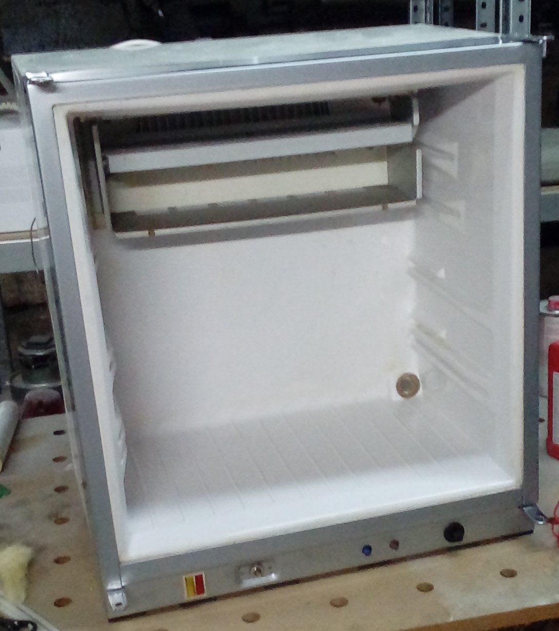

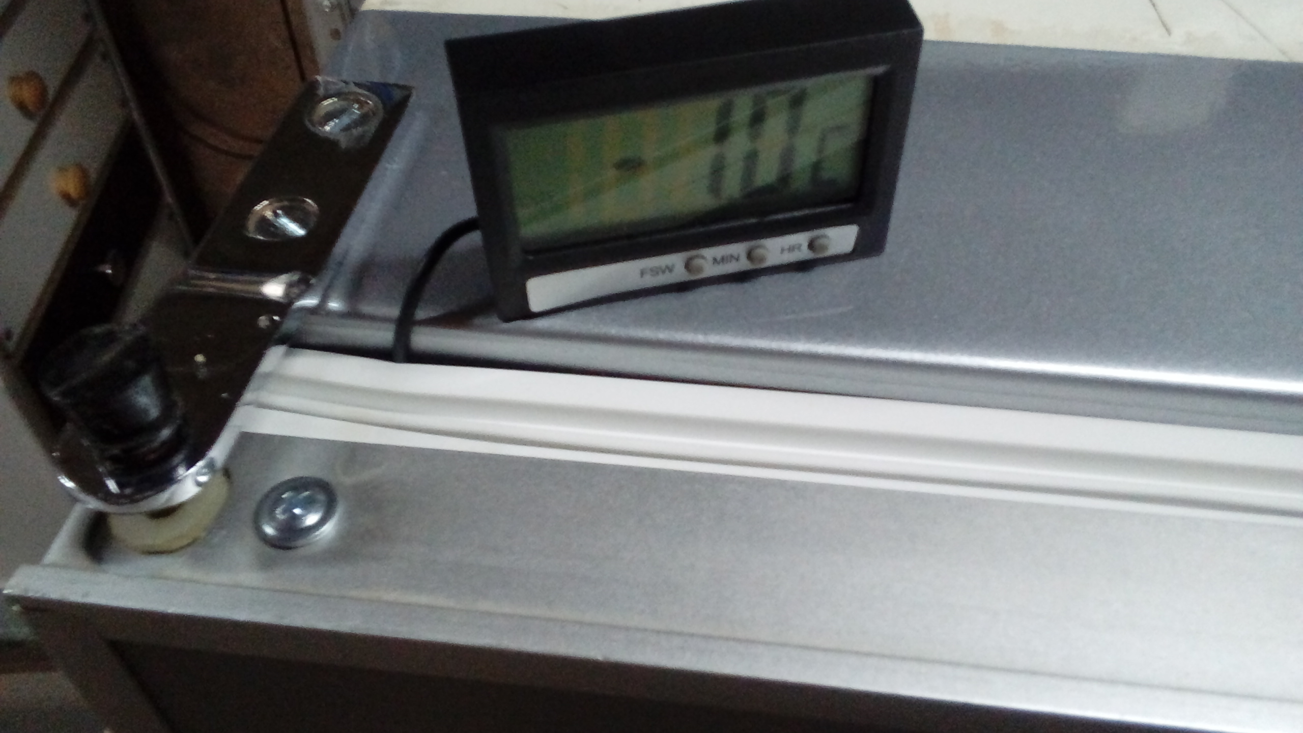

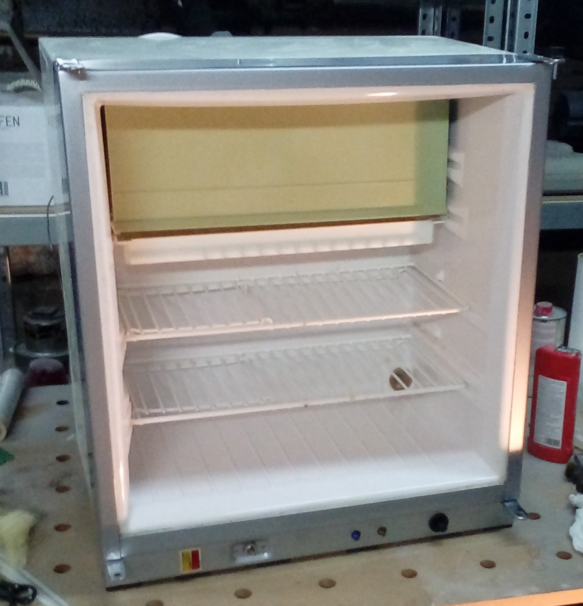

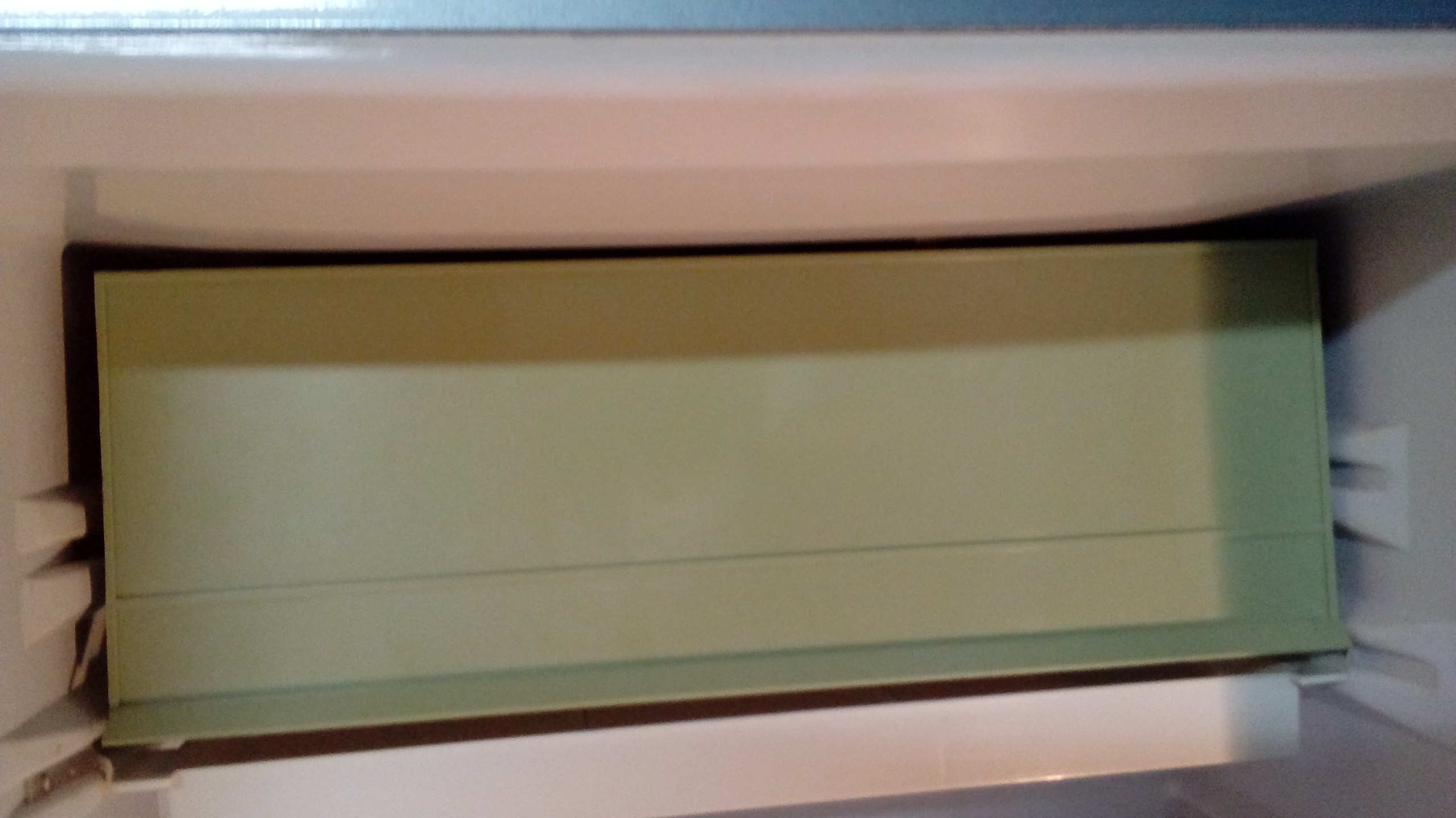

Wracając do tematu lodówki, to dopiero dzisiaj udało mi się zrobić pierwszą próbę po remoncie.
Miałem problemy, gdyż zamocowałem drzwi z innej strony niż były i zrobiła się w roku szpara jakieś 1 cm ! Musiałem zamontować drzwi jak były montowane wcześniej i teraz wszystko przylega jak trzeba. Nowa uszczelka spowodowała, że drzwi są jak przyklejone i musiałem kremem nasmarować miejsce gdzie styka się uszczelka z lodówką.
Lodówka chłodzi jak szalona

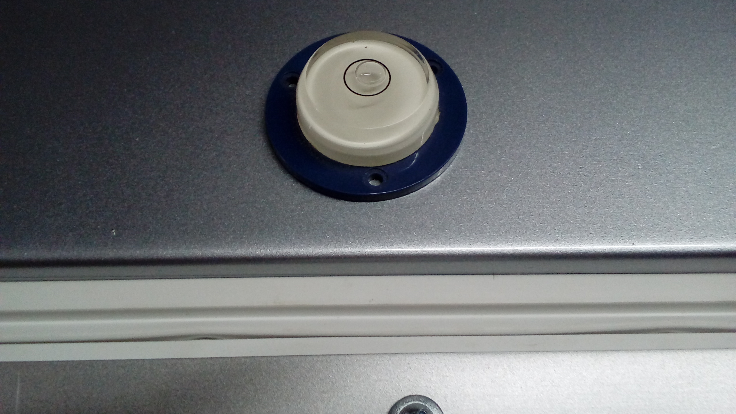

Na lodówkę przykleiłem na taśmie poziomicę.
Teraz poczeka sobie schowana na montaż już w przyczepie.

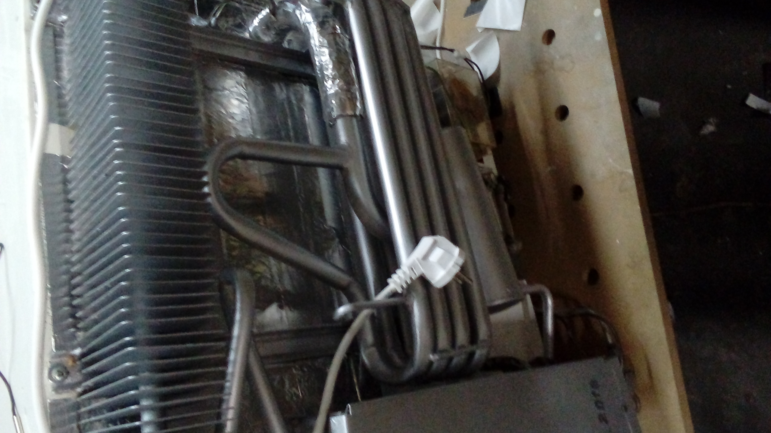

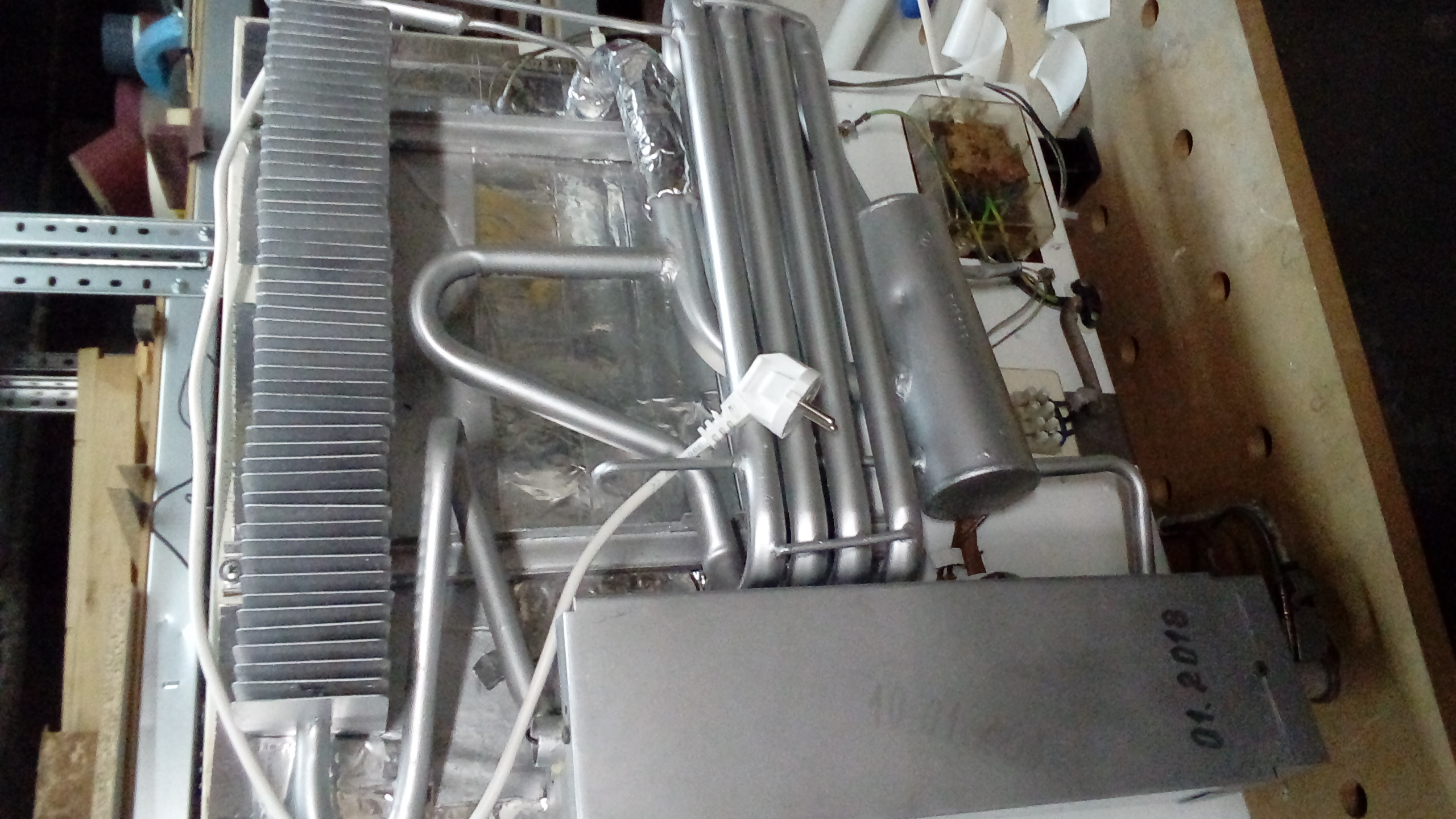

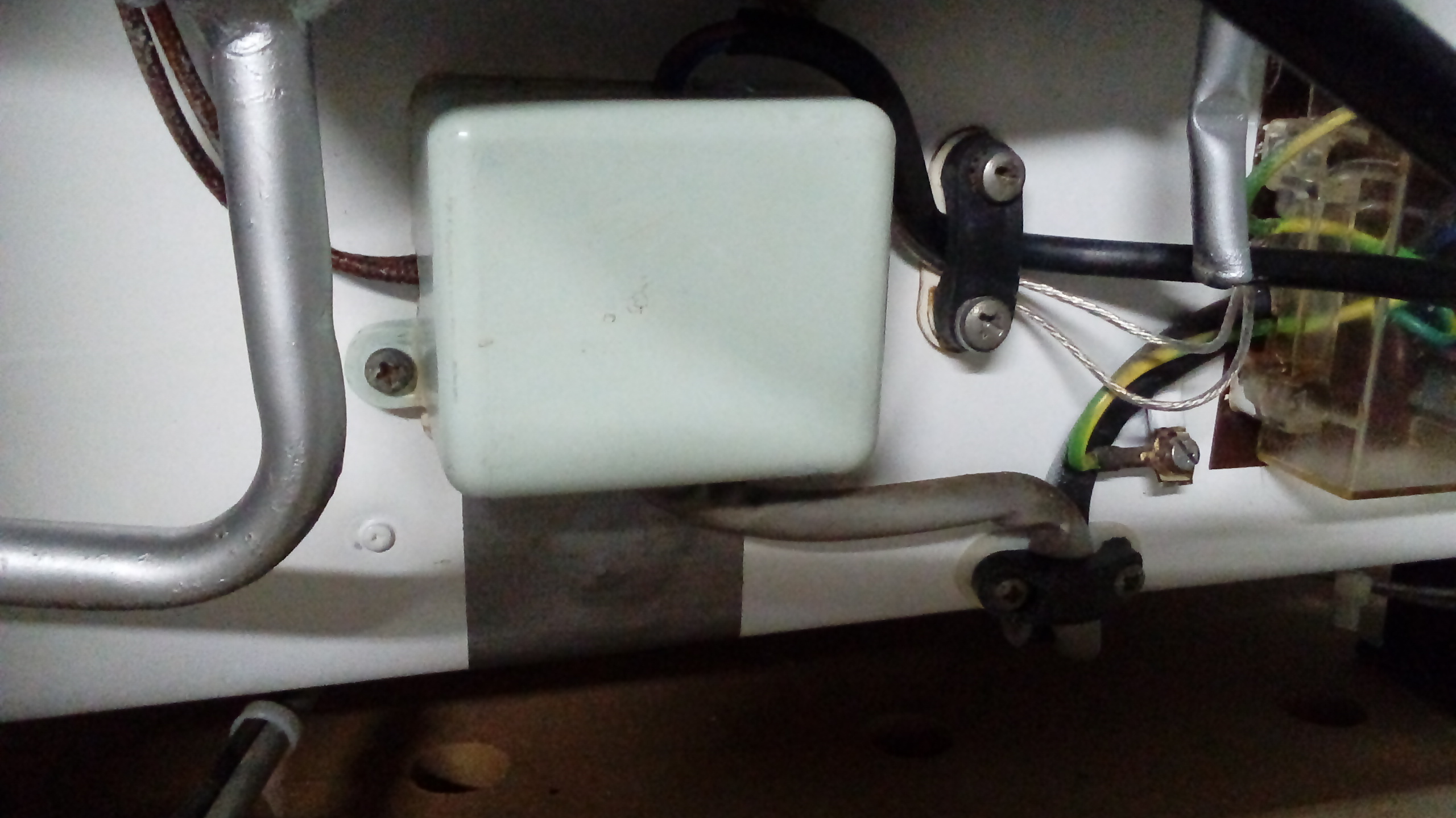

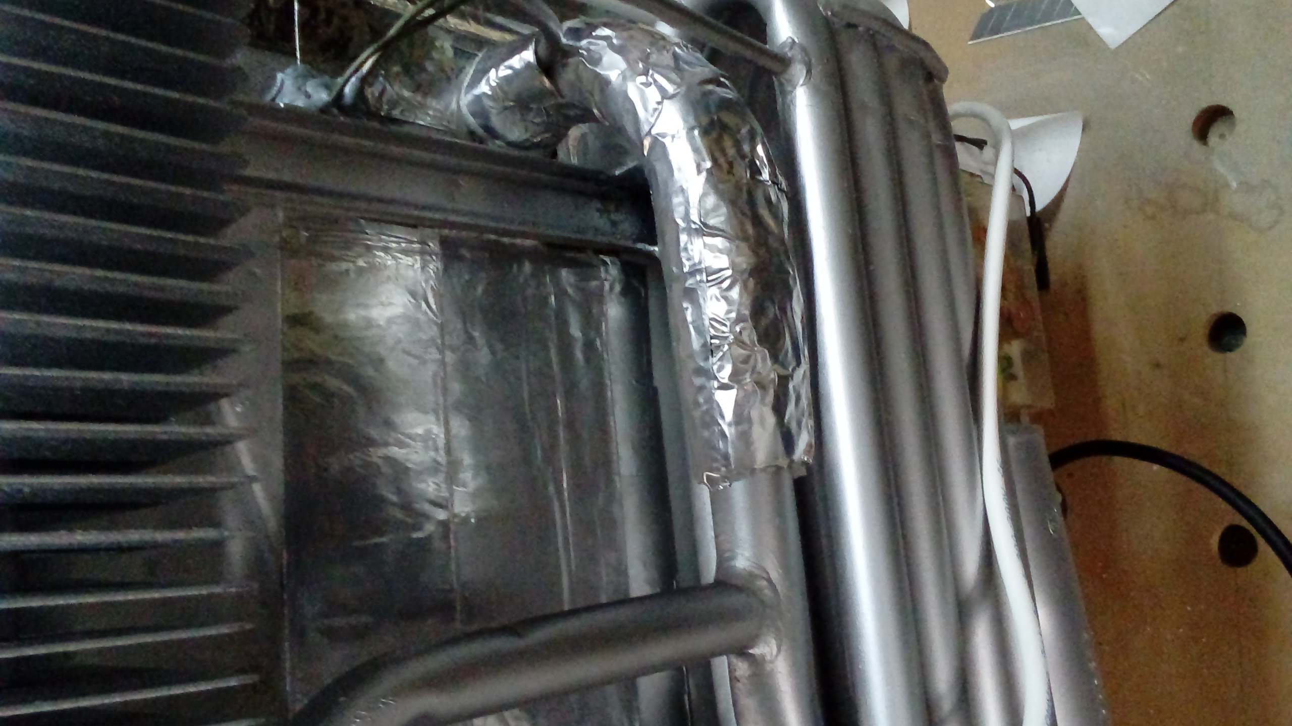

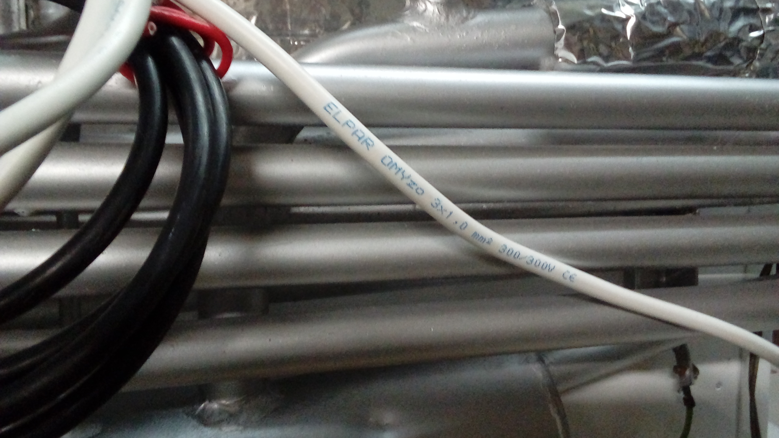

Trochę zdjęć z tyłu lodówki. Tu już jedynie ma być szczelnie, bezpiecznie i czysto. Kable przyłączeniowe podłączone, biały to 230 V a czarny 12 V żeby uniknąć pomyłki w przyszłości
Data na obudowie komina ma oznaczać ostatni przegląd instalacji. Nie będzie problemu z ustaleniem kiedy, co było składane. Nie muszę się potem zastanawiać, czy to było dwa lata temu czy trzy

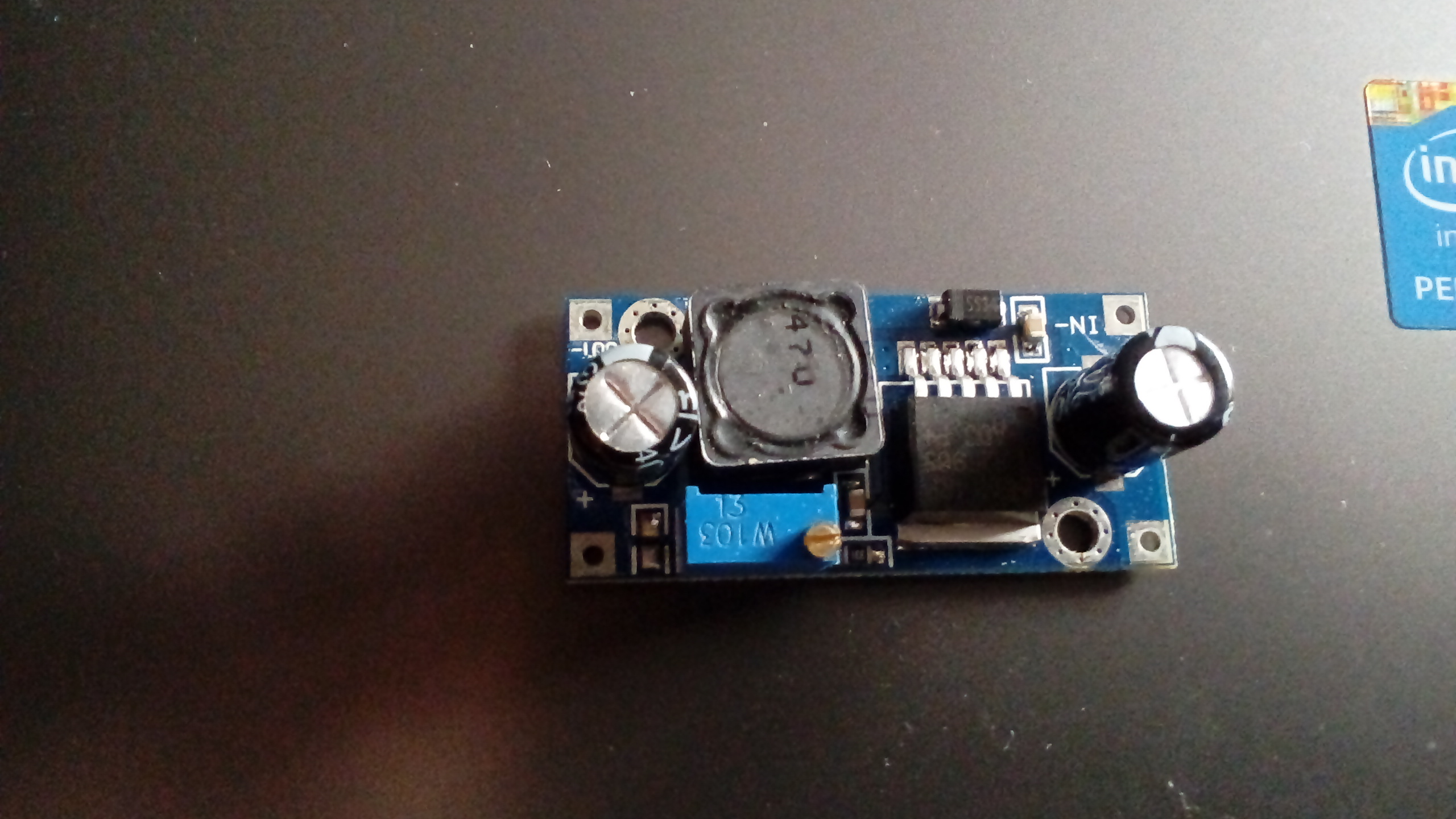

Kolejny nabytek do przyczepy i nie wiem, czy tego nie zabudować do lodówki. Lampka z czujnikiem ruchu ( bateryjna ) jednak da się to spokojnie przerobić pod zasilanie z akumulatora.
Już kiedyś to urządzenie pokazywałem ( jest to nastawna przetwornica napięcia ) Napięcie z 12 V biegnące od akumulatora, zbijamy do takiego napięcia jakie chcemy uzyskać.
Napięcie zmieniamy za pomocą widocznej mosiężnej śrubki na tym niebieskim prostokącie i miernika elektrycznego
Najprościej mowiąc kręcimy śrubką i patrzymy na miernik. W moim przypadku potrzeba do zasilania lampki 5 baterii 1,2 V czyli 5x1,2V= 6V
Nastawiamy 6 V na przetwornicy i mamy zasilanie z akumulatora 12 V Nie musimy się martwić o baterie.
Koszt tego urządzenia to około 4 zł na allegro
