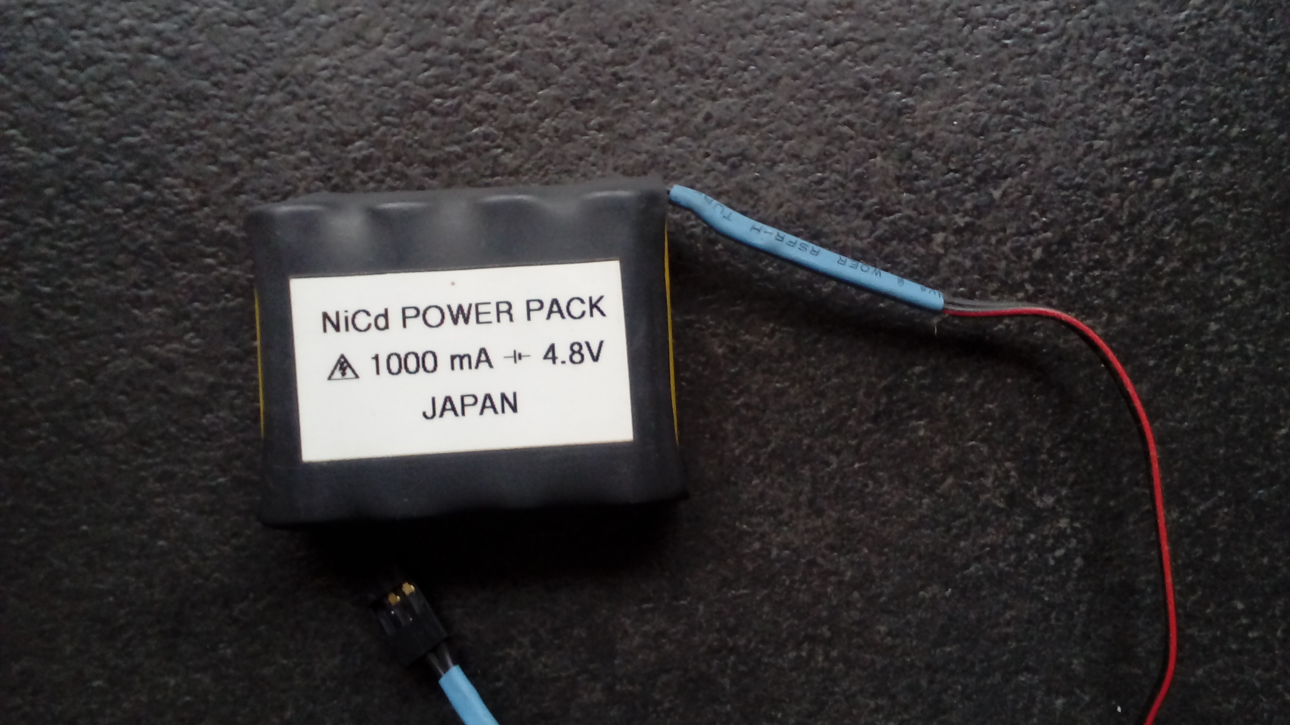

Baterie dłużej wystarczą niż akumulatorki. Baterie mają grubo ponad 1,6 V aa natomiast akumulatorek ma 1,4 V zaraz po naładowaniu potem to napięcie spada do 1,3 V
Nawet najlepszy akumulatorek ma się nijak do nowej baterii.
Ja mam takie pakiety do zasilania odbiorników w RC i taki spokojnie się mieści w tej lampce. Trzeba jedynie wyjście zamontować pod ładowarkę ( jakieś 1,5 zł )
Nie wiem jednak czy to ma sens latać potem z całą lampką pod ładowarkę. Lepiej chyba wyjąć 3 akumulatorki i wymienić na nowe już naładowane a te wyczerpane włożyć do ładowarki i niech się ładują

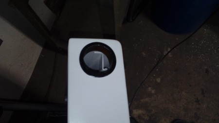

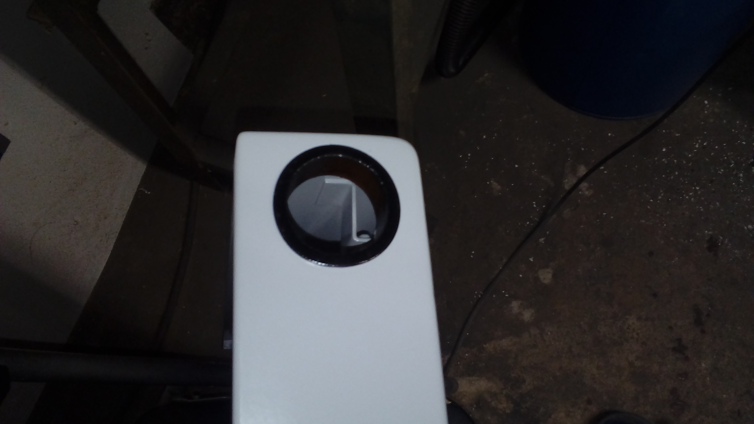

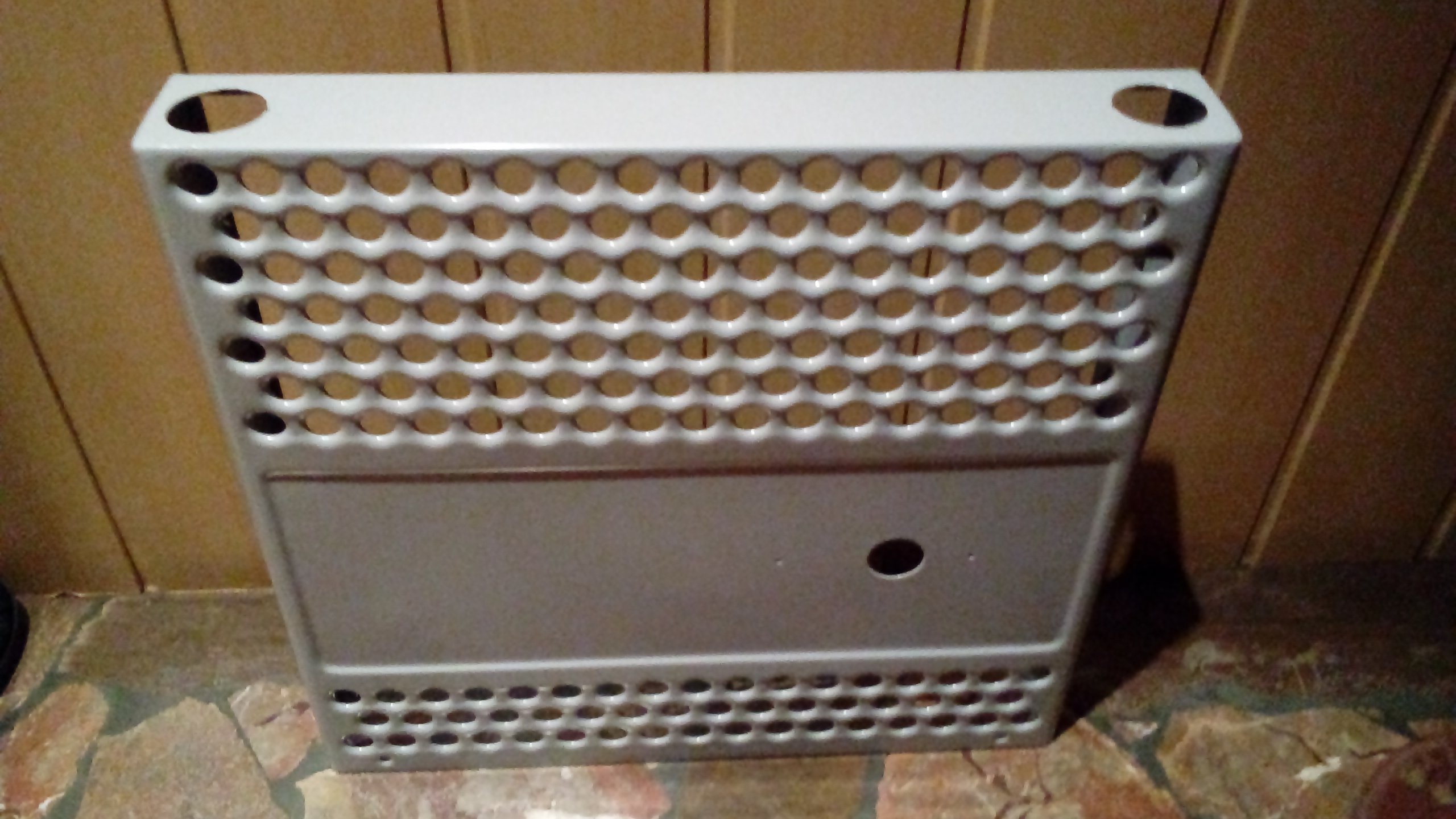

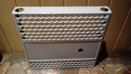

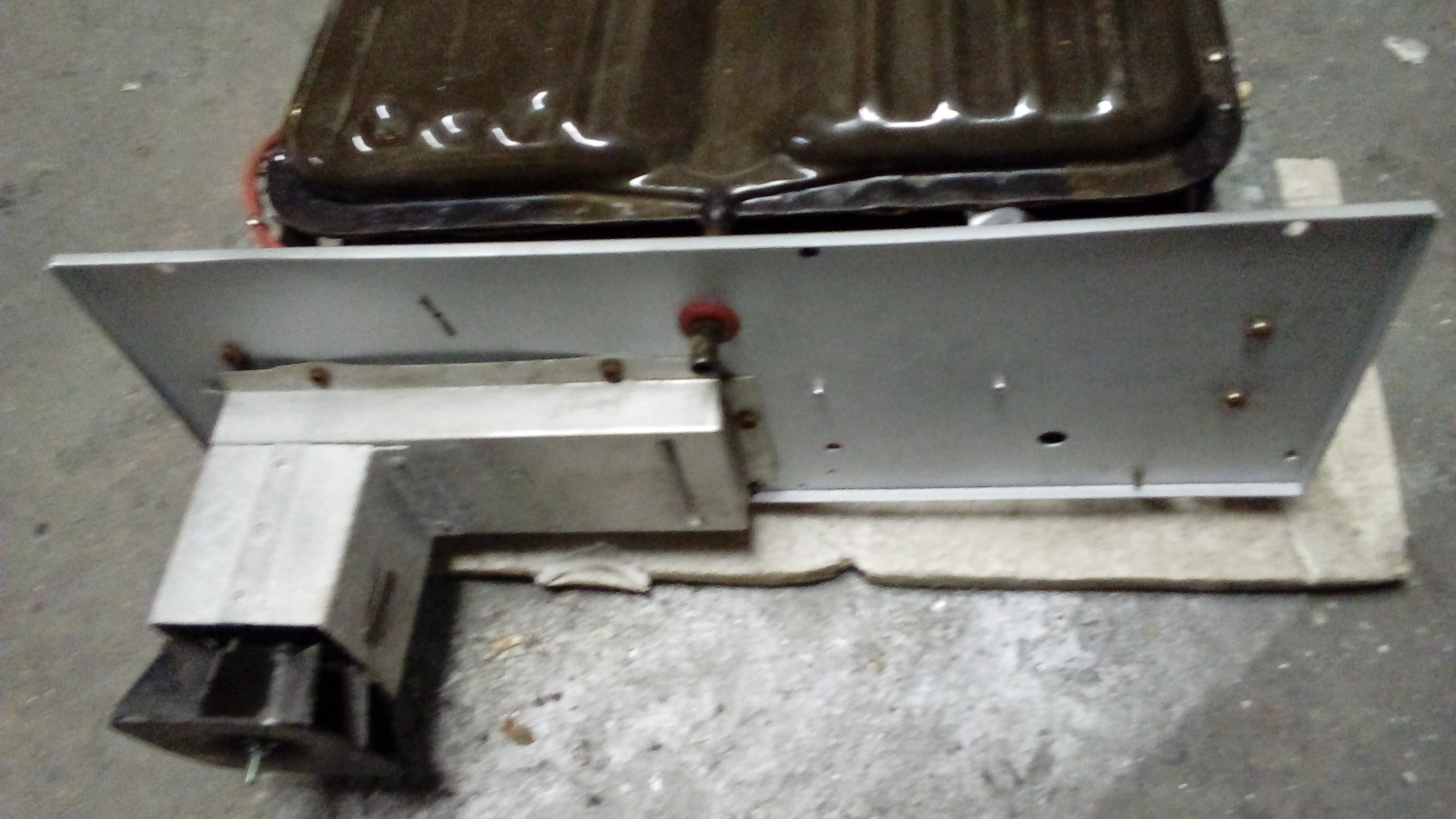

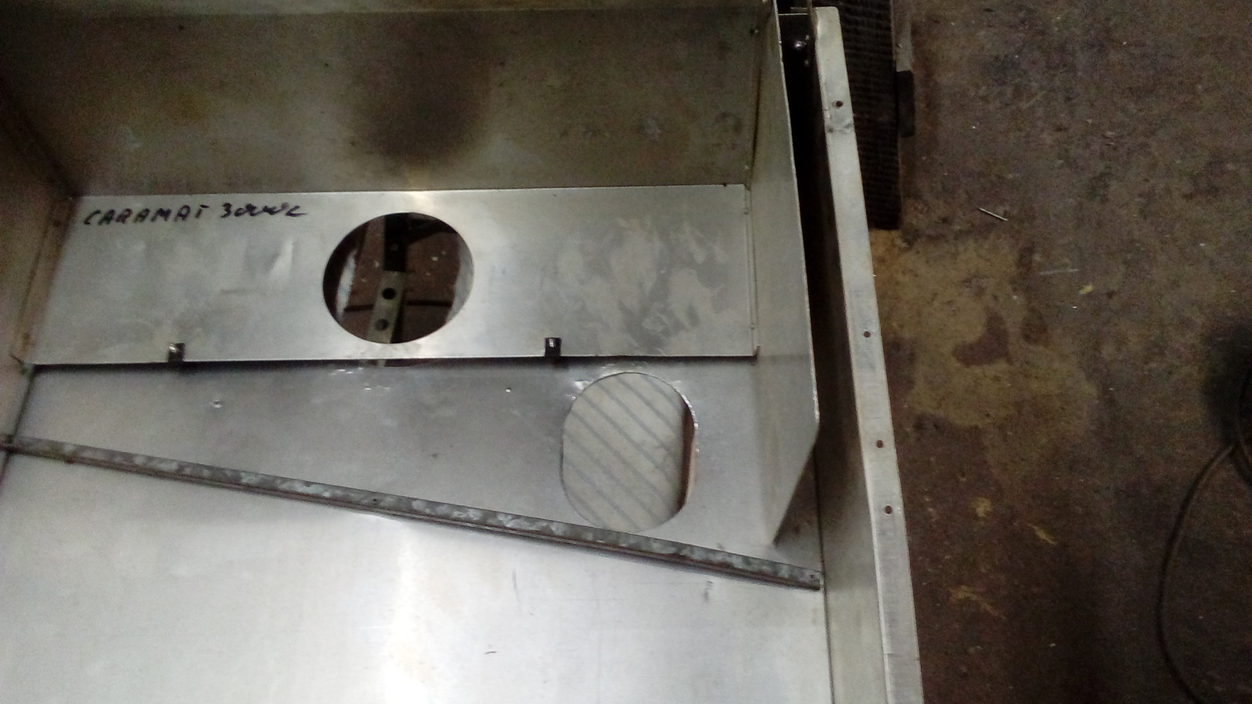

Jak już wcześniej zapowiadałem. Obudowa piecyka już gotowa.
Piaskowanie i malowanie proszkowe w kolorze wcześniej, wyremontowanej lodówki. Koszt piaskowania, farby i malowania proszkowego 50 zł
Zdjęć zawsze lepiej więcej, niż mniej. Jak mamy pogięte obudowy to przed malowaniem prostowanie i szpachlowanie szpachlówką bol aluminiową, gdyż
tylko bol szpachlówka nie topiła się w piecu.
Firmowy emblemat, też już na miejscu swoim
 Ten duży otwór w emblemacie, to oczko kontrolne płomienia. Będzie pełnił rolę kominka hahahaha i świecił w nocy jak latarnia morska
 Będzie zawsze punktem odniesienia przy wstawaniu w nocy

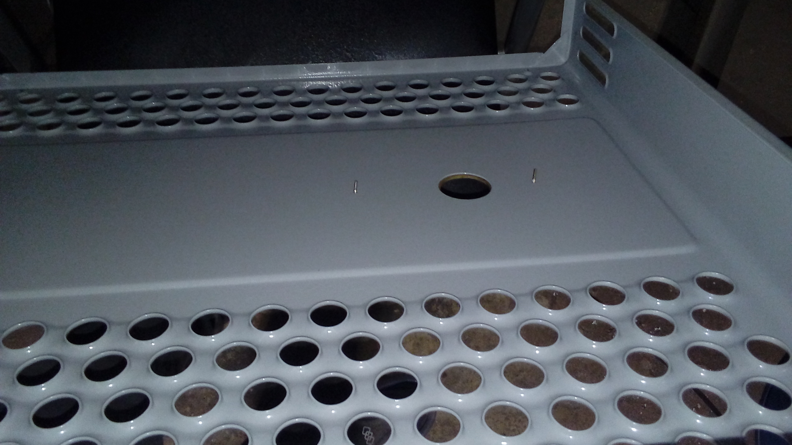

Wewnętrzna strona również wypiaskowana i pomalowana proszkowo.
Blacha pod piecem też pomalowana ale już nie proszkowo. Lakier odporny na wysokie temperatury.

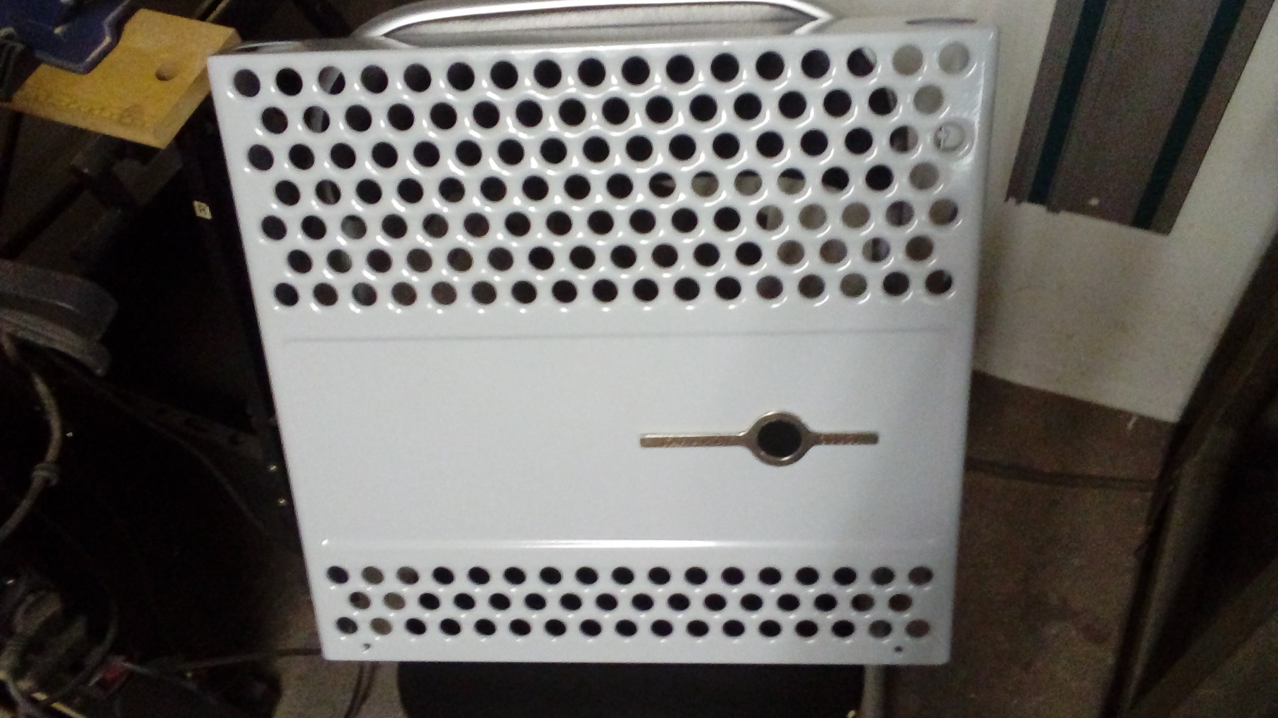

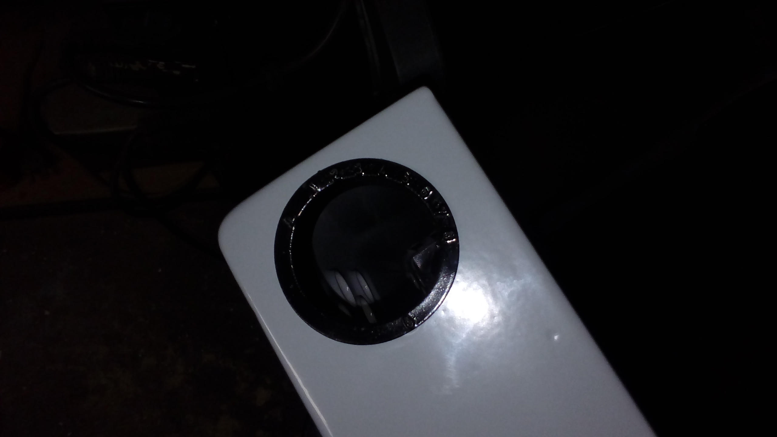

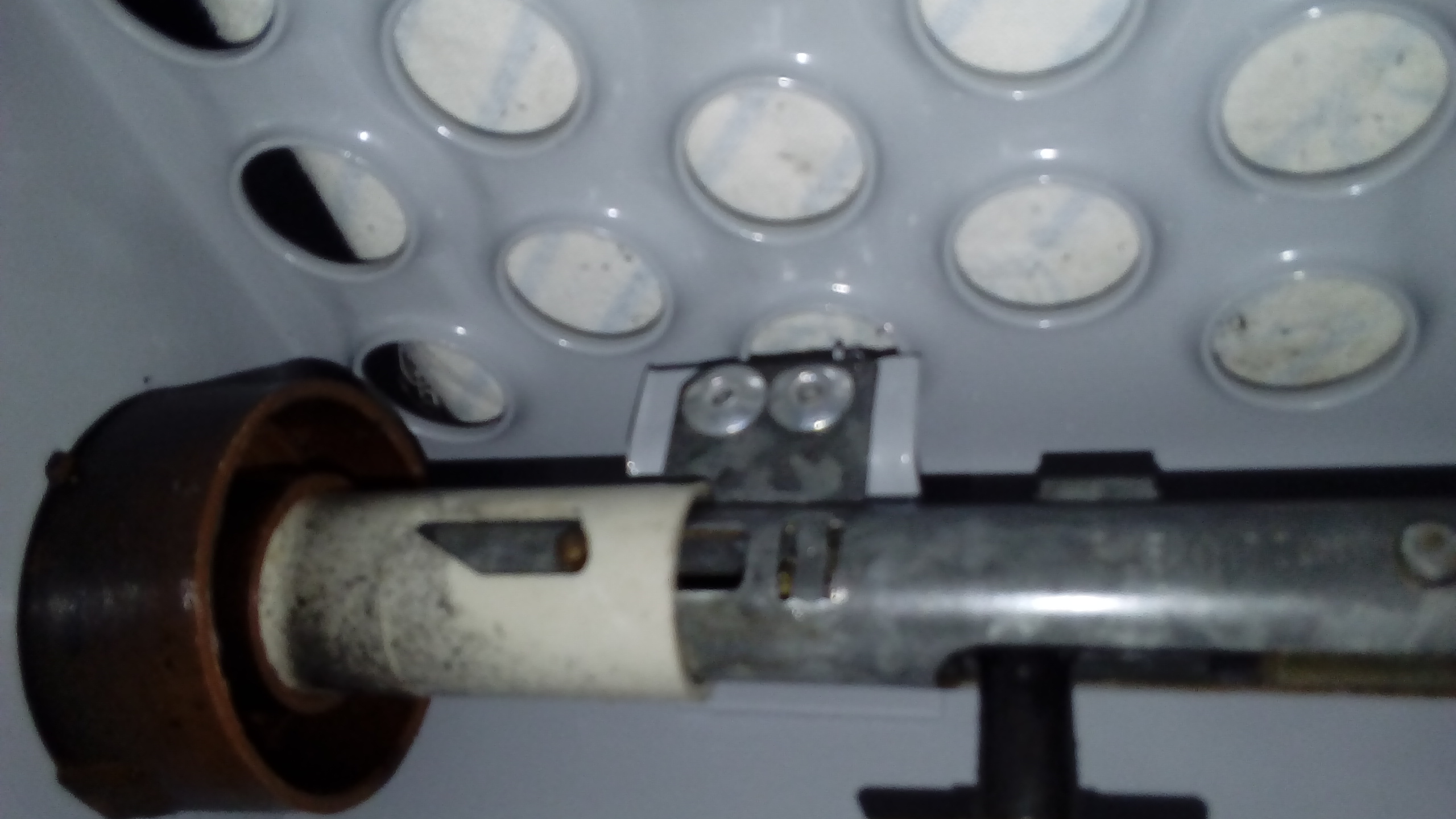

Trzeba było jeszcze galanterie założyć, wcześniej pomalowana lakierem do plastiku i potem lakierem bezbarwnym w kilku warstwach.
Kolor z brązowego, zmieniłem na czarny.
Jak pomyślę, że piec jest z roku w którym odbywały się mistrzostwa świata w piłce nożnej Argentyna, to trochę lat temu było hehehehe i pamiętam takiego piłkarza Mario Kempes
Jak to mówią piec nówka nie śmigany, Niemiec płakał jak sprzedawał hehehehe
Jeszcze tylko przynitować iskrownik i gotowe.
Teraz już tylko czekać na montaż
Czyli wszystko, co na gaz już zrobione i gotowe do montażu.

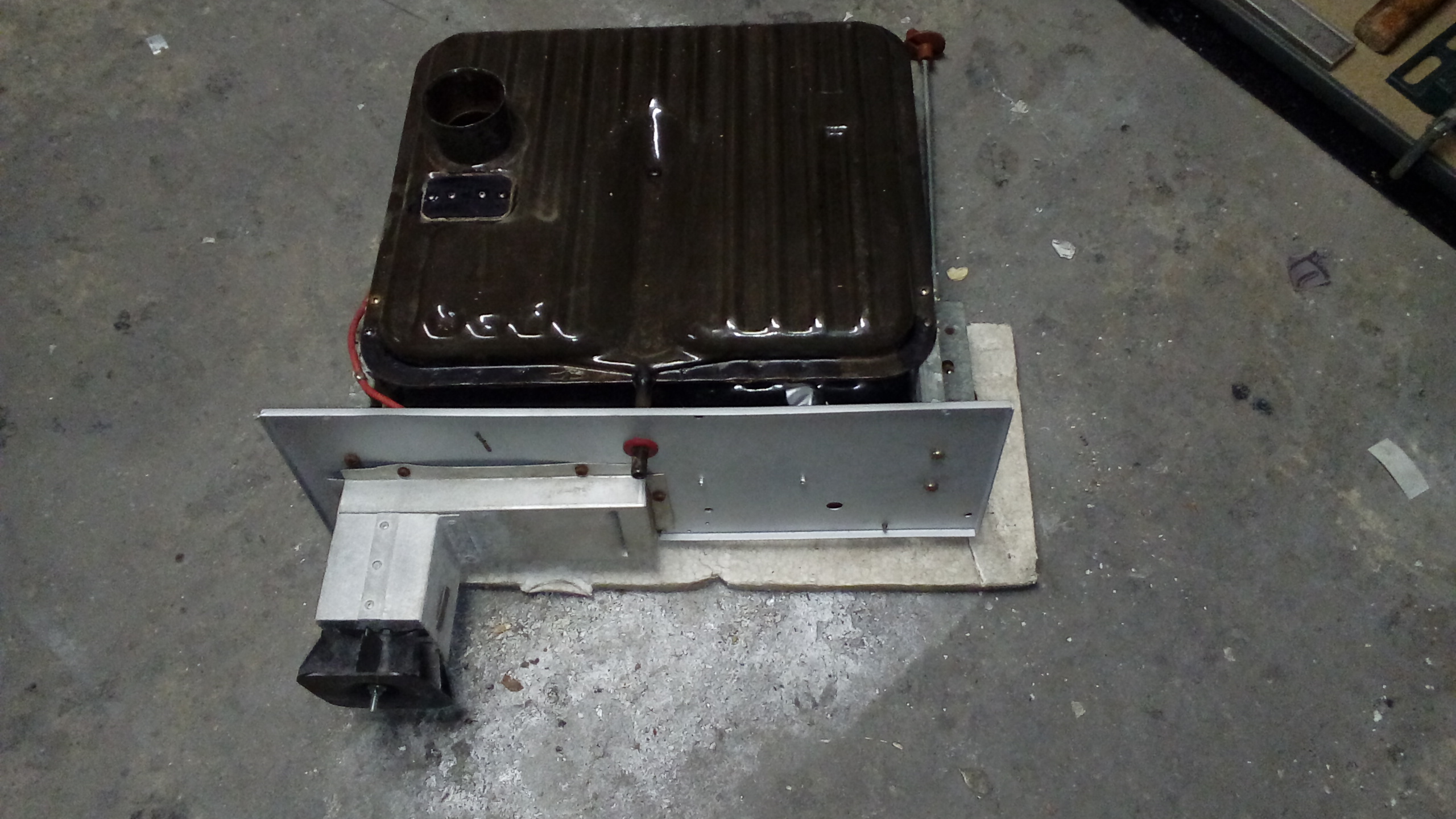

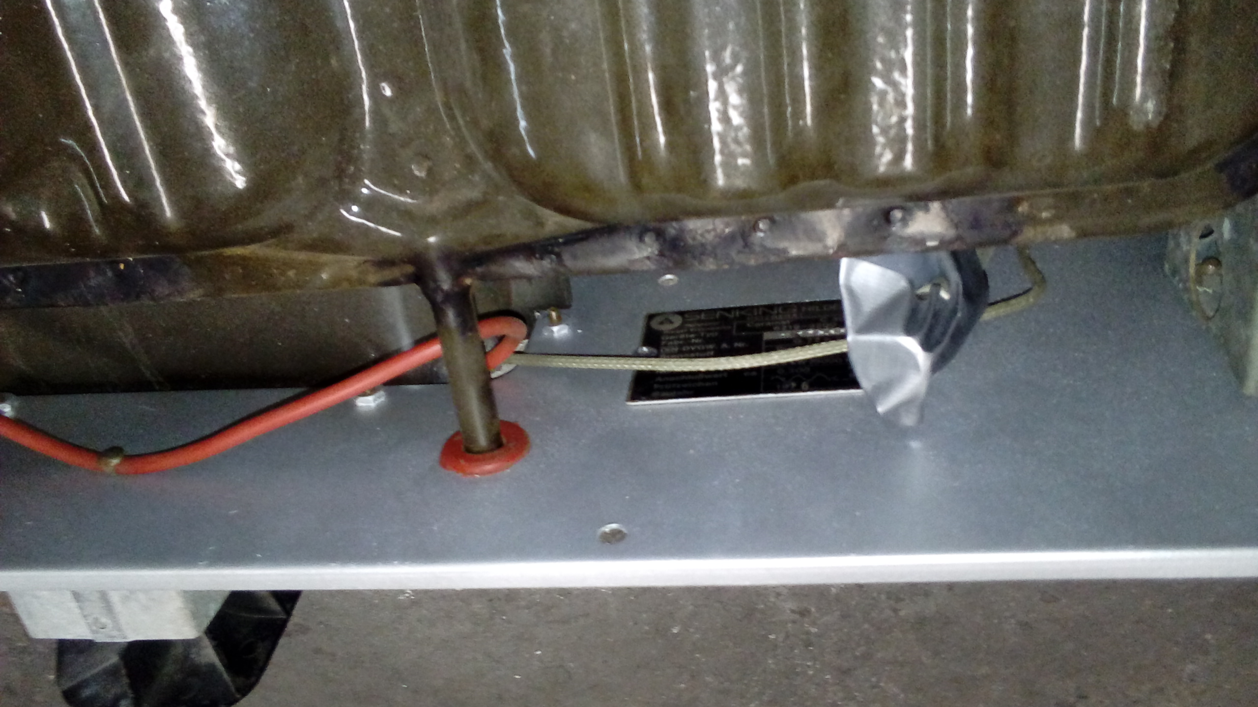

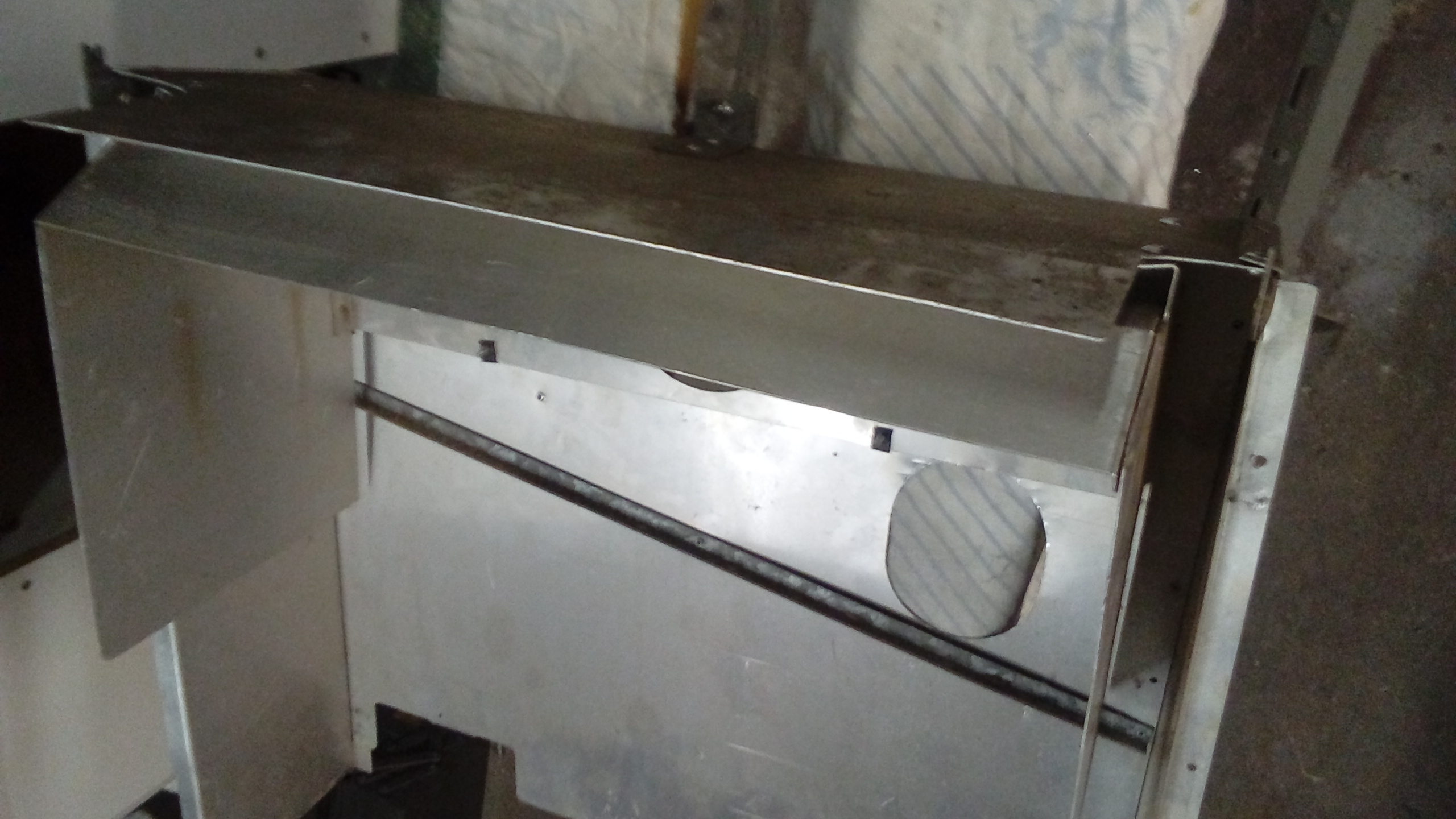

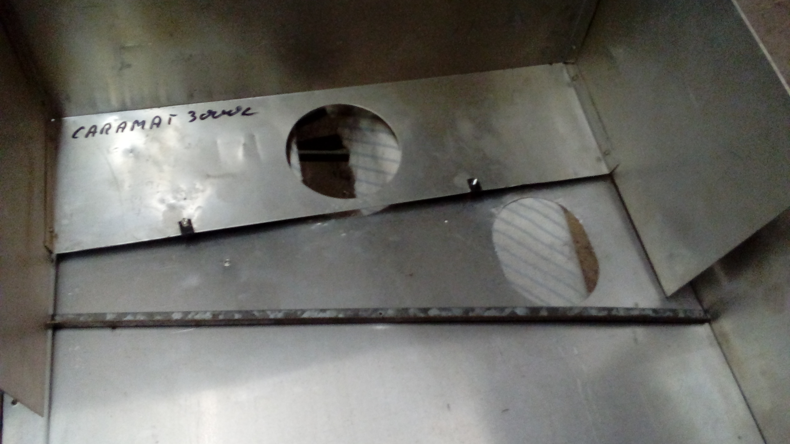

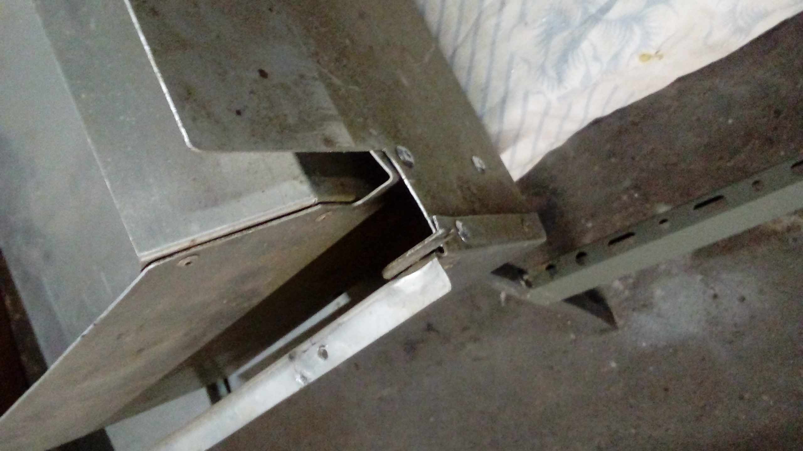

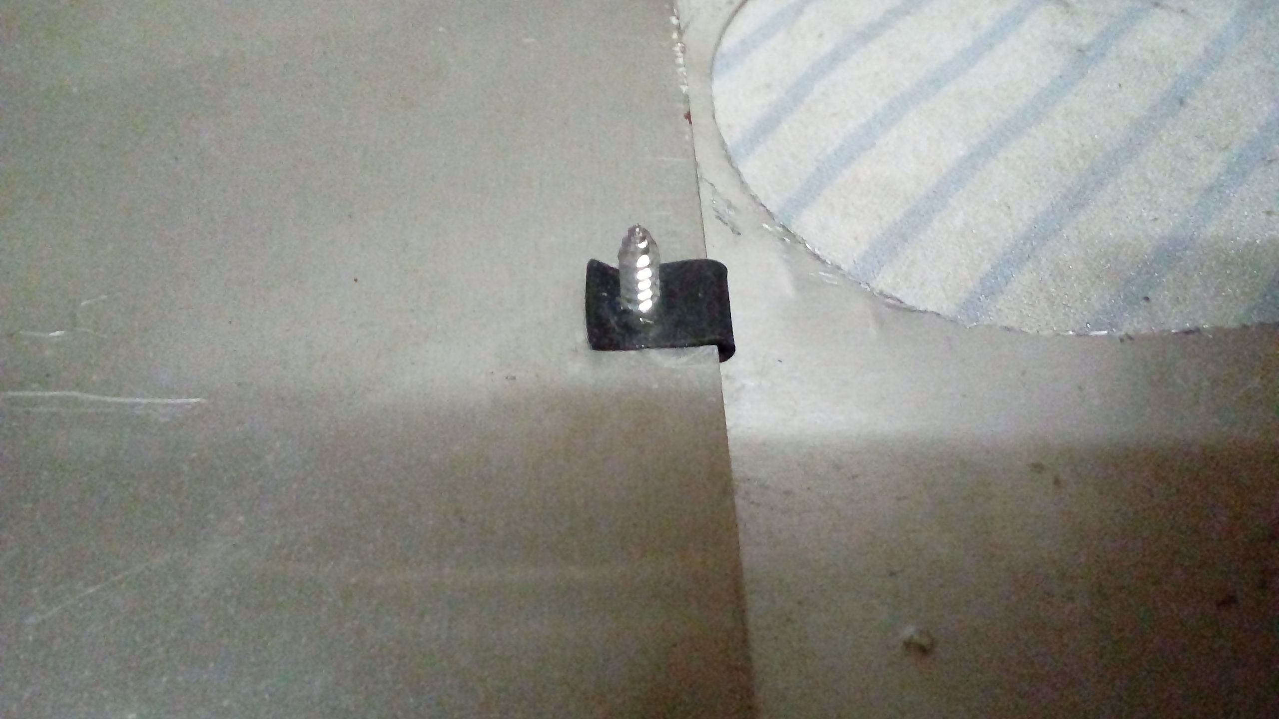

wczoraj jeszcze musiałem rozebrać obudowę pieca i delikatnie ją wyprostować.
Obudowa wykonana jest całkowicie z aluminium i jest nitowana. Kilka nitów musialem rozwiercić by oddzielić jedną cześć od drugiej.
Wszystko wyprostowane i nowe nity w miejscu, gdzie zachodziła potrzeba ich wymiany.
Miejsce starego wkręta, zastąpiłem spinką stalową by lepiej trzymało w starym otworze.
Obudowy nie będzie widać, jest całkowicie z tyłu pieca i nawet najmniejszy jej element nie będzie widoczny od frontu. Wszystko jest zakryte pomalowaną wcześniej proszkowo obudową.
Jutro wyczyszczę to jeszcze wszystko wełną stalową i będzie spokój na kolejne 40 lat
