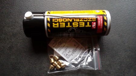

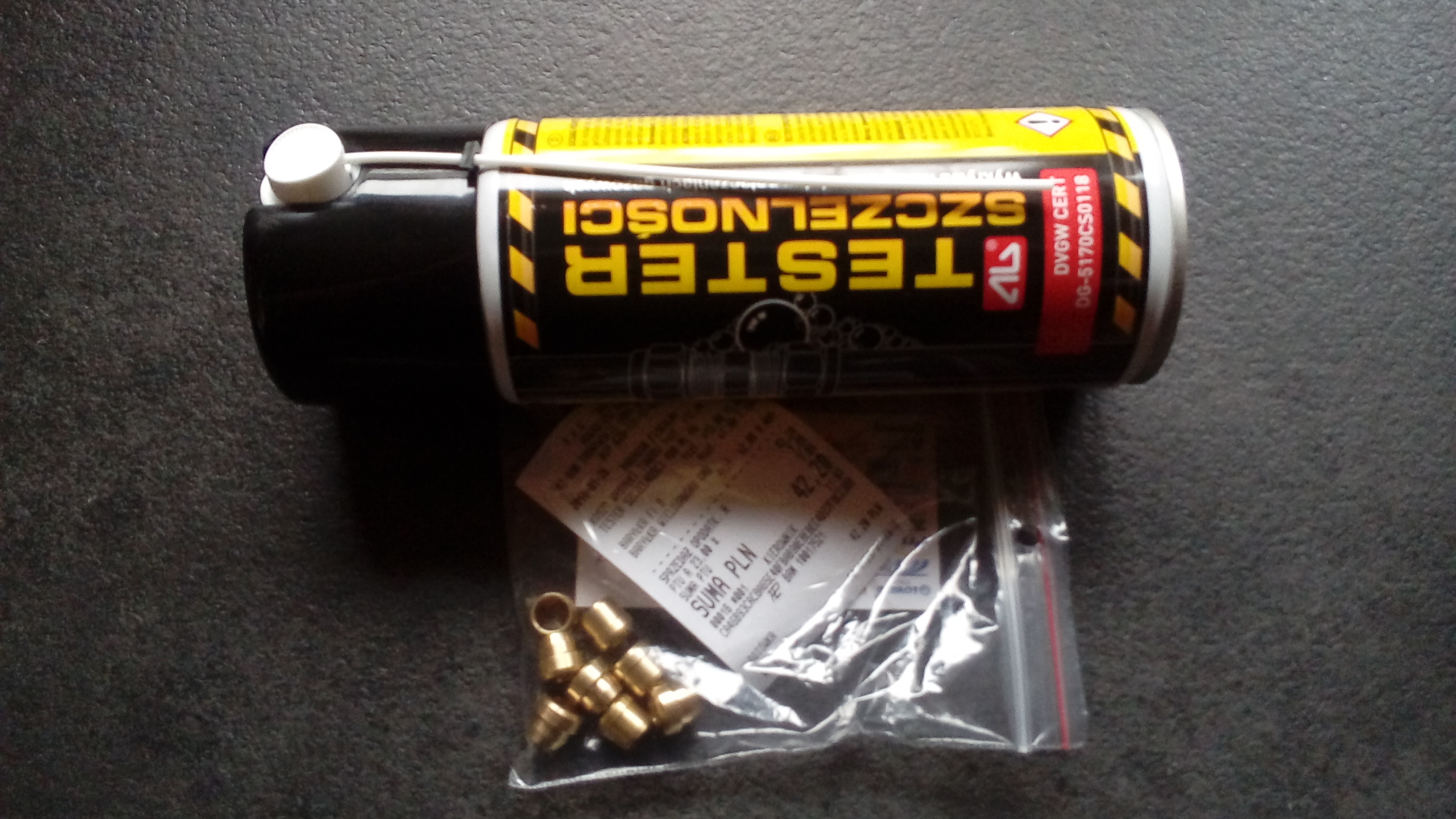

Dzisiaj kolejna dostawa. Tym razem tester szczelności oraz baryłki.
Szczelność wykonałem wcześniej ale płynem do naczyń. Teraz wszystko jeszcze raz posprawdzam i poczekam na montaż w przyczepie.
Potem jeszcze próba generalna i oczywiście kilka prób wykonam po pierwszej podróży oraz po powrocie do domu.
Lipy nie ma i nie będzie. Bezpieczeństwo to podstawa.

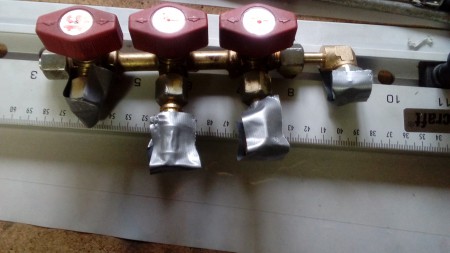

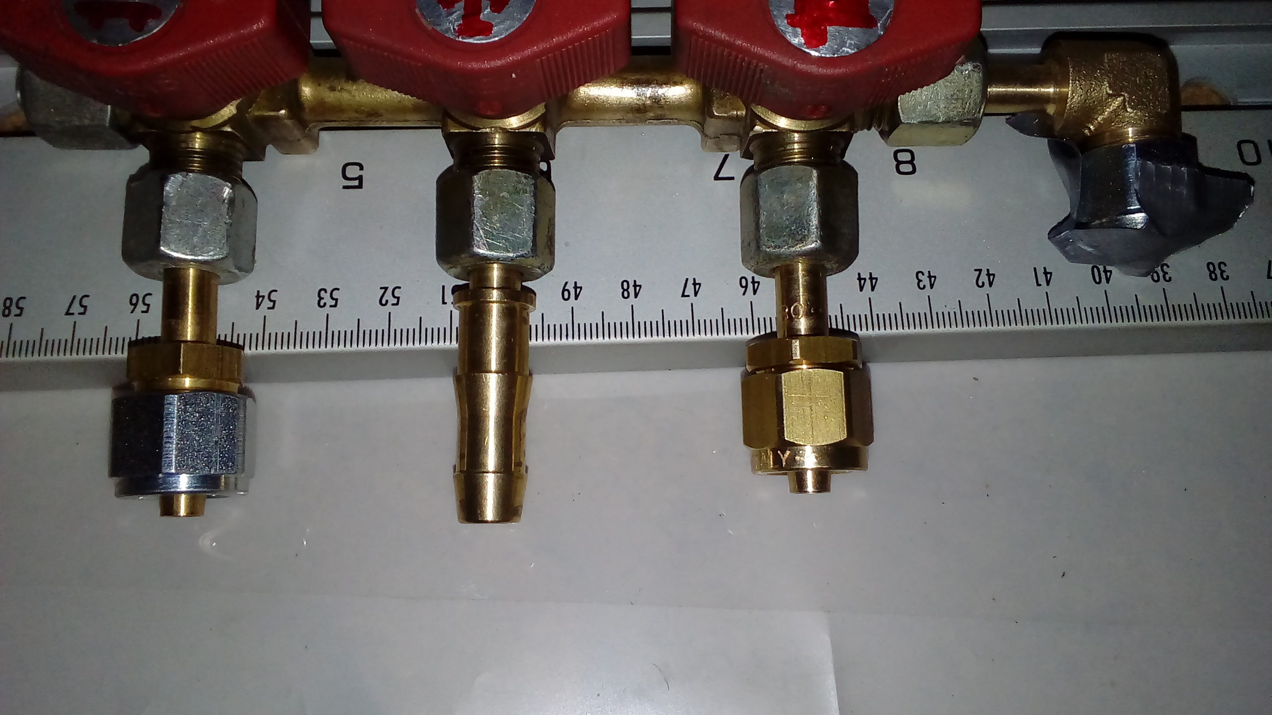

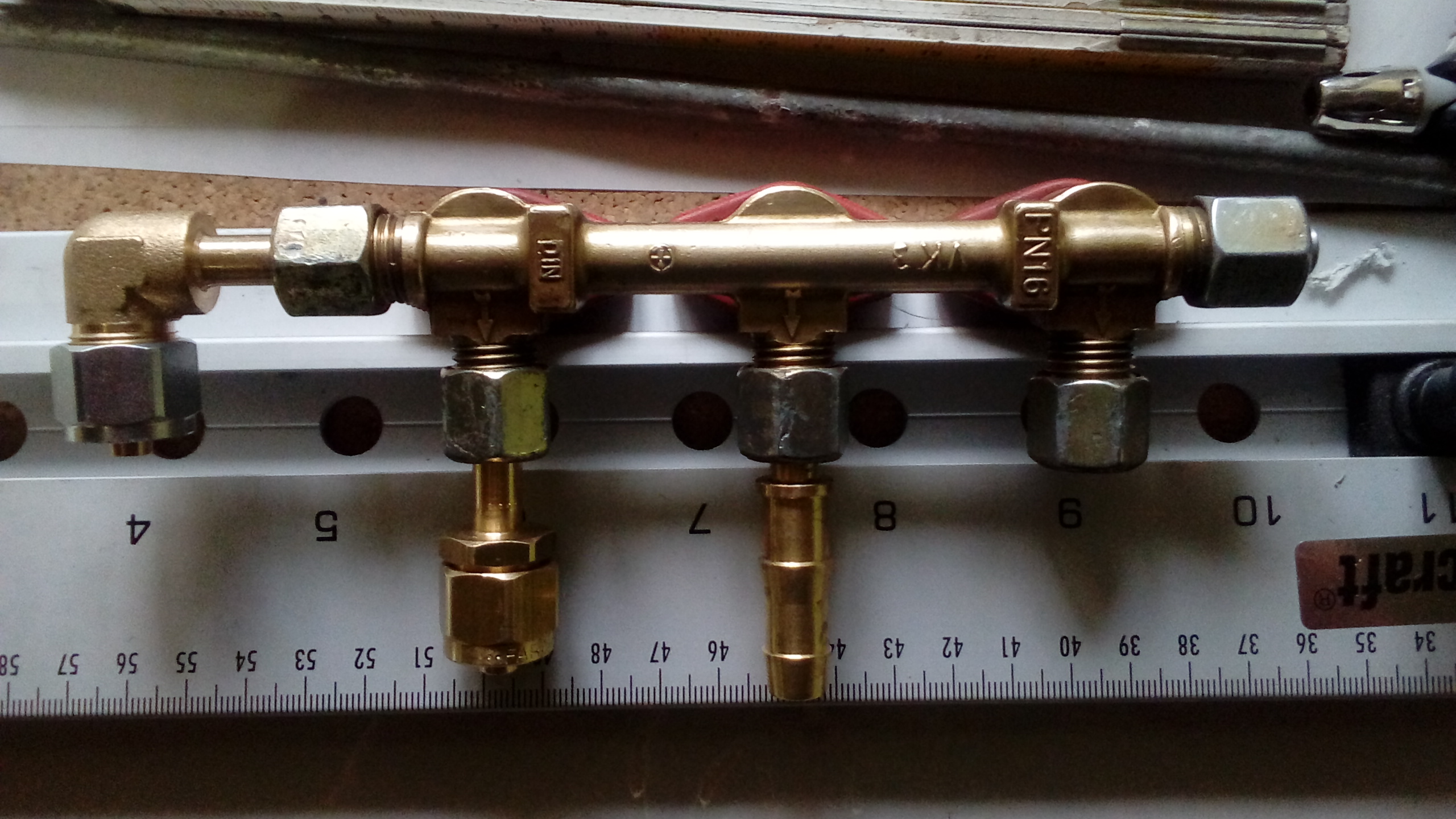

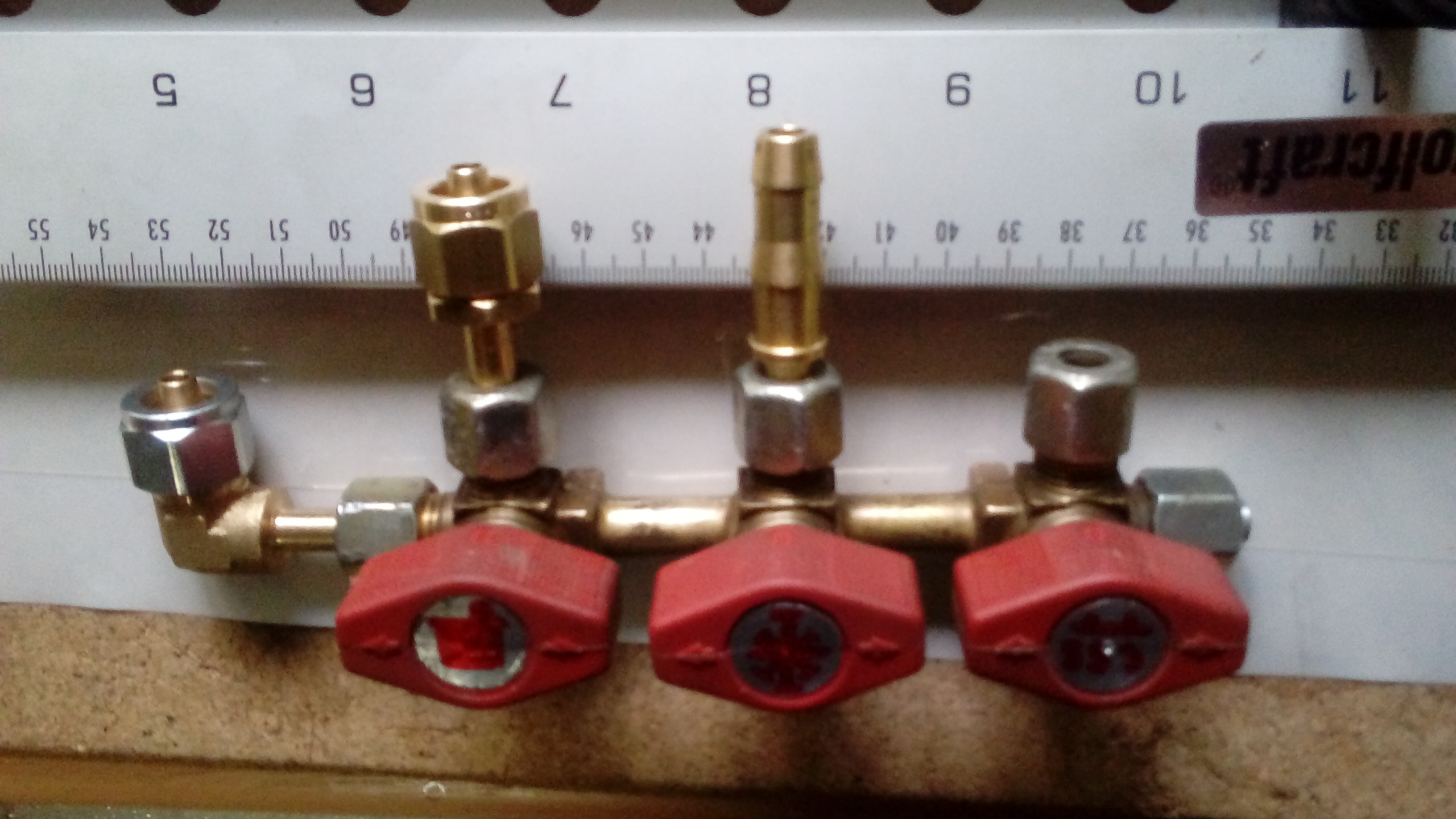

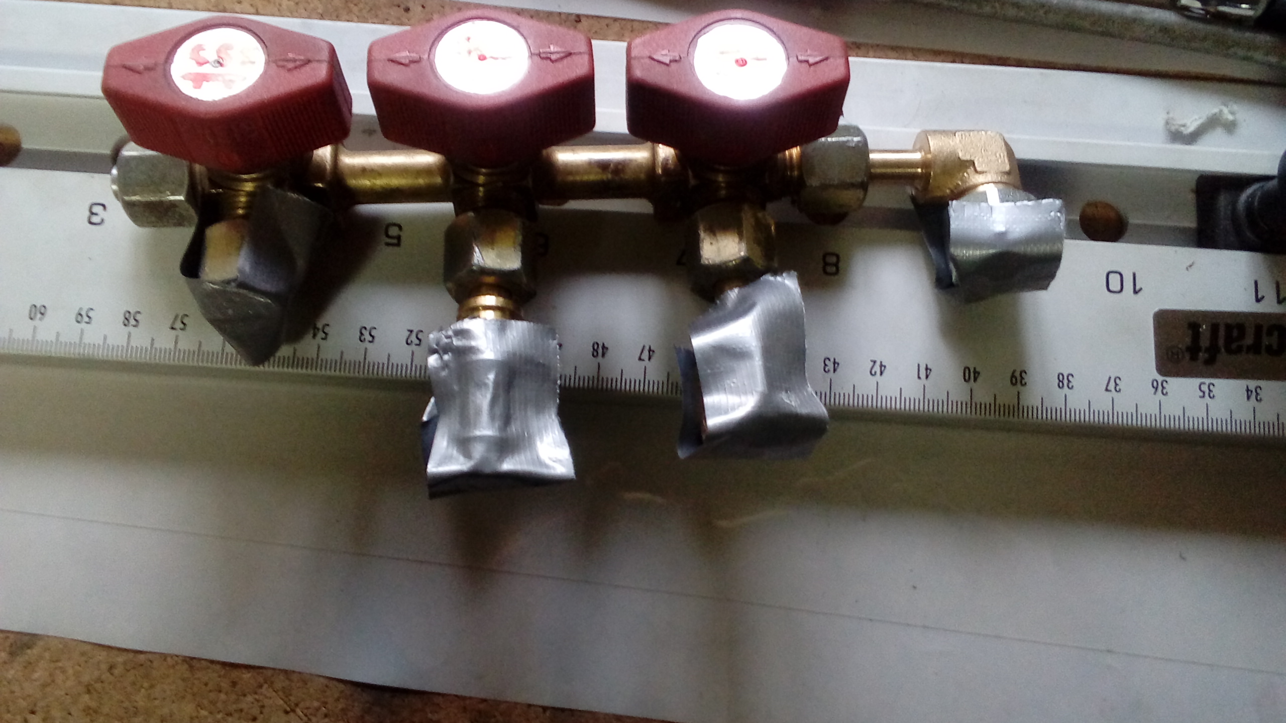

Kolejna sprawa, to uzbrojenie wielozaworu
Butla - zawór ( wąż Faro) Piec- zawór ( wąż Faro ) Lodówka-zawór ( wąż gazowy pomarańczowy, tradycyjny ) Trzeci zawór ( zaślepka, może być wykorzystany do podłączenia kuchenki gazowej )
Następnie taśmą zakleiłem wloty zaworu by uniknąć przypadkowego zabrudzenia itp

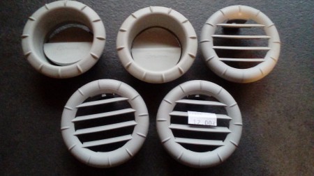

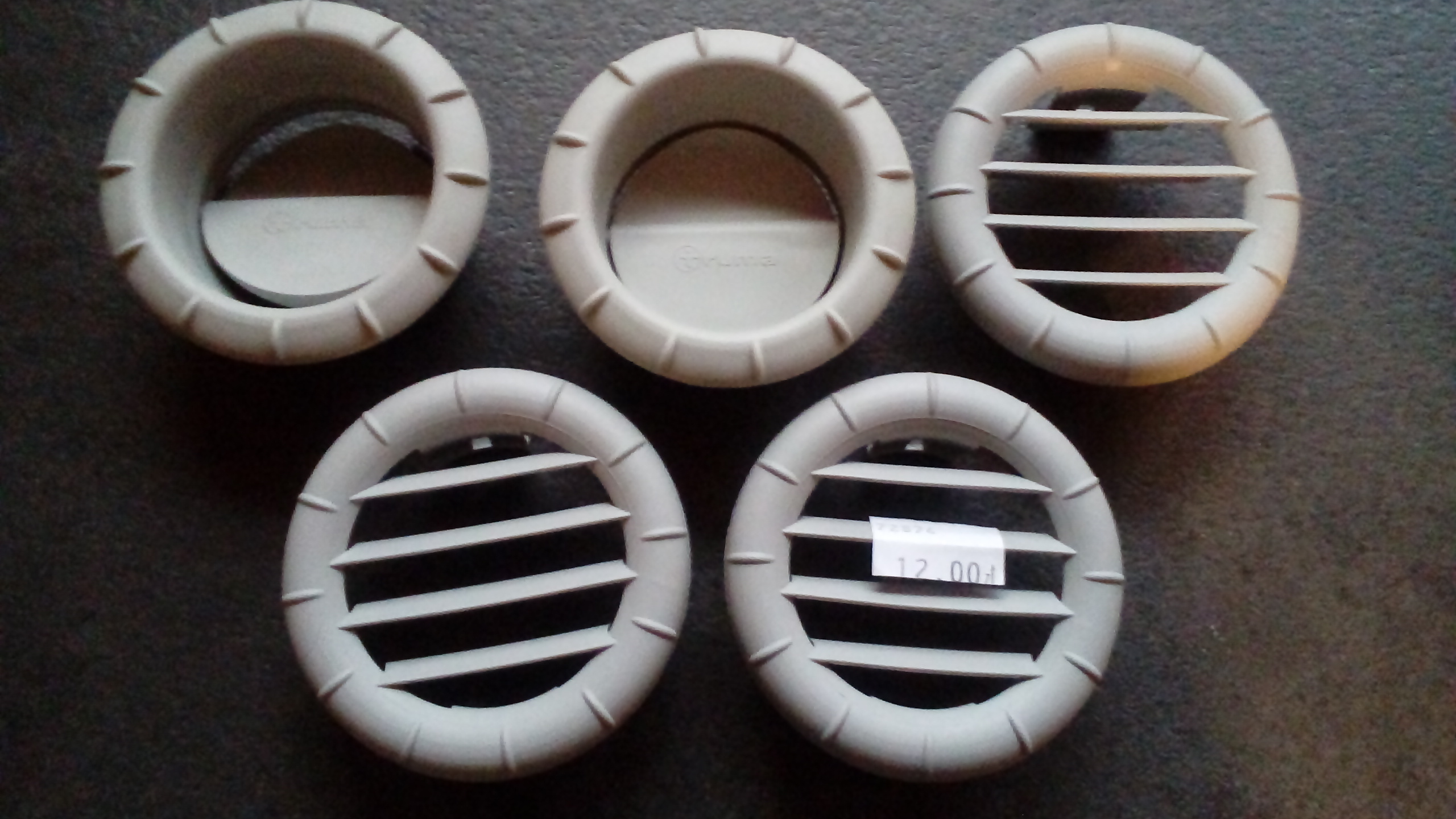

Dzisiejsze zakupy w sklepie i nawiewy powietrza pod rozprowadzenie ciepła( firma TRUMA )
Dwie sztuki z regulacją i trzy stałe ( cena za komplet 5 szt 66 zł )
Kolor szary
Myślę, że jeszcze kilka sztuk będę potrzebował ale to zawsze można dokupić.

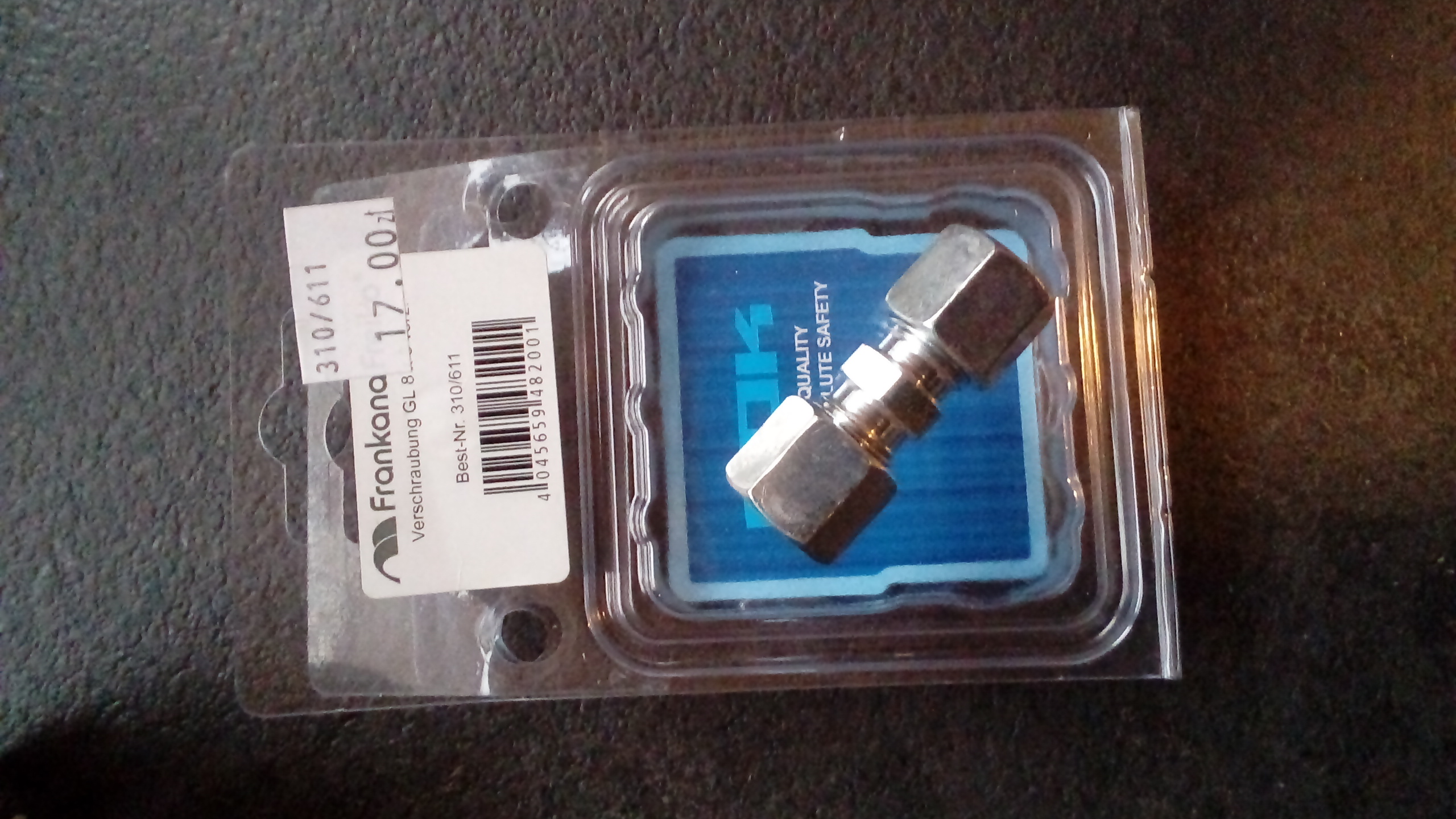

Jeszcze dokupiłem jedną złączkę na rurkę fi 8 mm ( baryłki w komplecie )

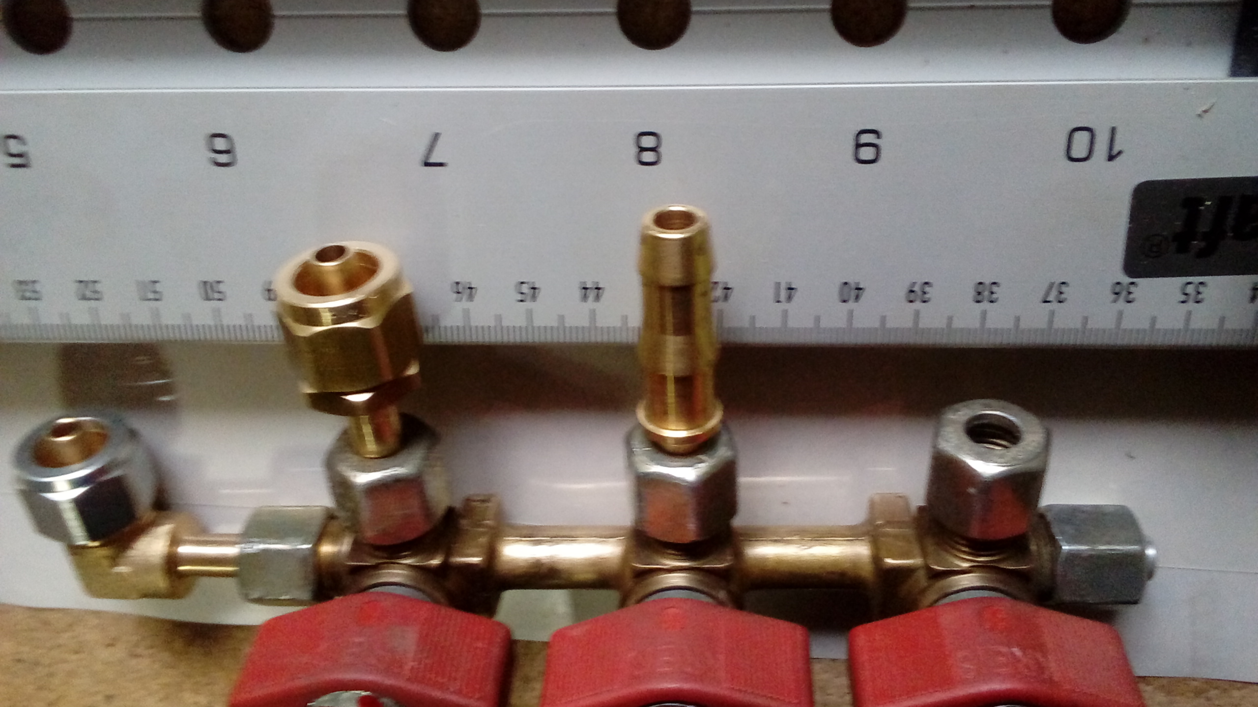

GrzegorzBruta pisze:Kolejna sprawa, to uzbrojenie wielozaworu
Jak jest taka możliwość to zastap ten wąż gumowy rurką miedzianą 8mm.

zyga49 pisze:GrzegorzBruta pisze:Kolejna sprawa, to uzbrojenie wielozaworu
Masz na myśli wąż do lodówki ?
Za węże do samochodowej instalacji gazowej, to raczej jestem pewny i tu nie ma się czego obawiać. Natomiast wąż gumowy do lodówki raczej nie może w moim przypadku być zastąpiony miedzianą rurką, bo kto to zakręci pod lodówką lub przy ewentualnym serwisowaniu czy zwykłym przeglądzie.
Oczywiście przepisowo, wąż nie powinien mieć długości powyżej 1,5 m i tak u mnie będzie. Oryginalnie lodówka montowana w przyczepie też była na wężu ( czarny gumowy wąż )
Jednak każda uwaga jest brana pod uwagę i masz rację. Zamiast węża ( pomarańczowego ) zastosuję do lodówki również wąż Faro.
Zawór uzbrojony w dodatkowe złącze i lodówka również. Wyjście na pomarańczowy wąż zostawiam do kuchenki
Węża Faro i tak zakupiłem z naddatkiem jak i złącza Faro również ( kątowe i proste )
