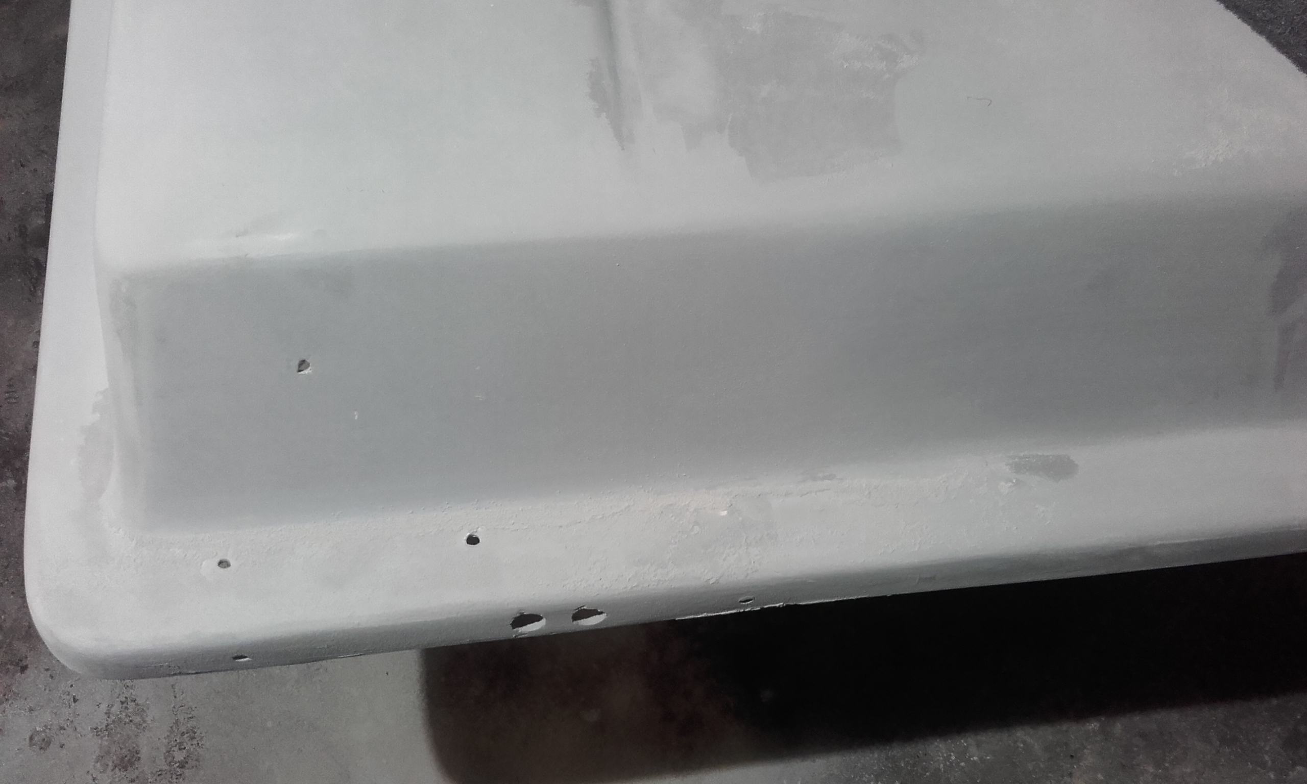

Postautor: Miron EZD » piątek, 23 lut 2018, 10:05
Remontu ciąg dalszy. Po pomalowaniu podkładem natryskowym, ukazało się niestety,że powierzchnia nie jest idealna.
Wymagało to nałożenia uzupełnień szpachlą. Wykorzystałem do tego szpachlę do zderzaków.
następnie szlifowanie powierzchni.
Otwory po wzmocnieniach jakie były przynitowane do klapy będę uzupełniał żywicą i włóknem,
to samo dotyczy się zniszczonych otworów do mocowania zawiasów.
To na ten moment tyle :D
