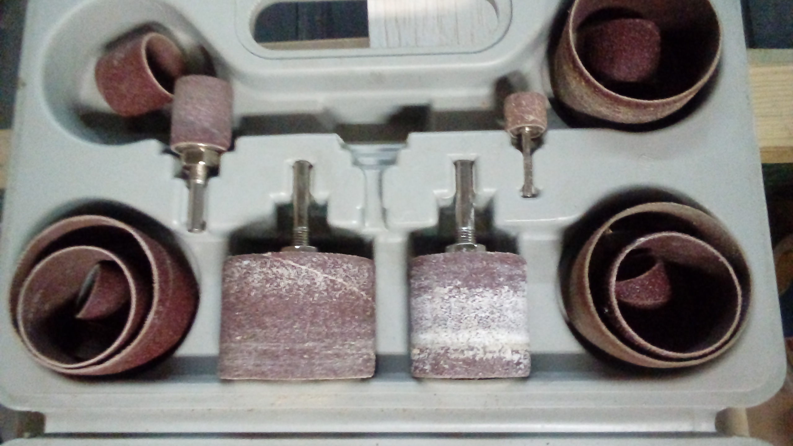

Ja rogi zawsze zaokrąglam wałkiem szlifierskim zapinanym do wiertarki i trwa to sekundy ( nawet przewodu nie rozwijam bo wkrętarka zupełnie daję radę ) Rogi są idealne i wszystko pasuje jak ulał. Koszt zakupu takich wałków ( sklep Jula ) to doslownie parę groszy a robią robotę.
Po skończonej pracy specjalna kostka do czyszczenia papierów ściernych, przykładasz do obracającego się wałka i czyścić papier ścierny czy na wałku czy na szlifierce. Wiadomo, że papier ścierny się zakleja od opiłków i staje się wtedy bezuzyteczny a tą kostką do czyszczenia, przywrócisz go znowu do życia.

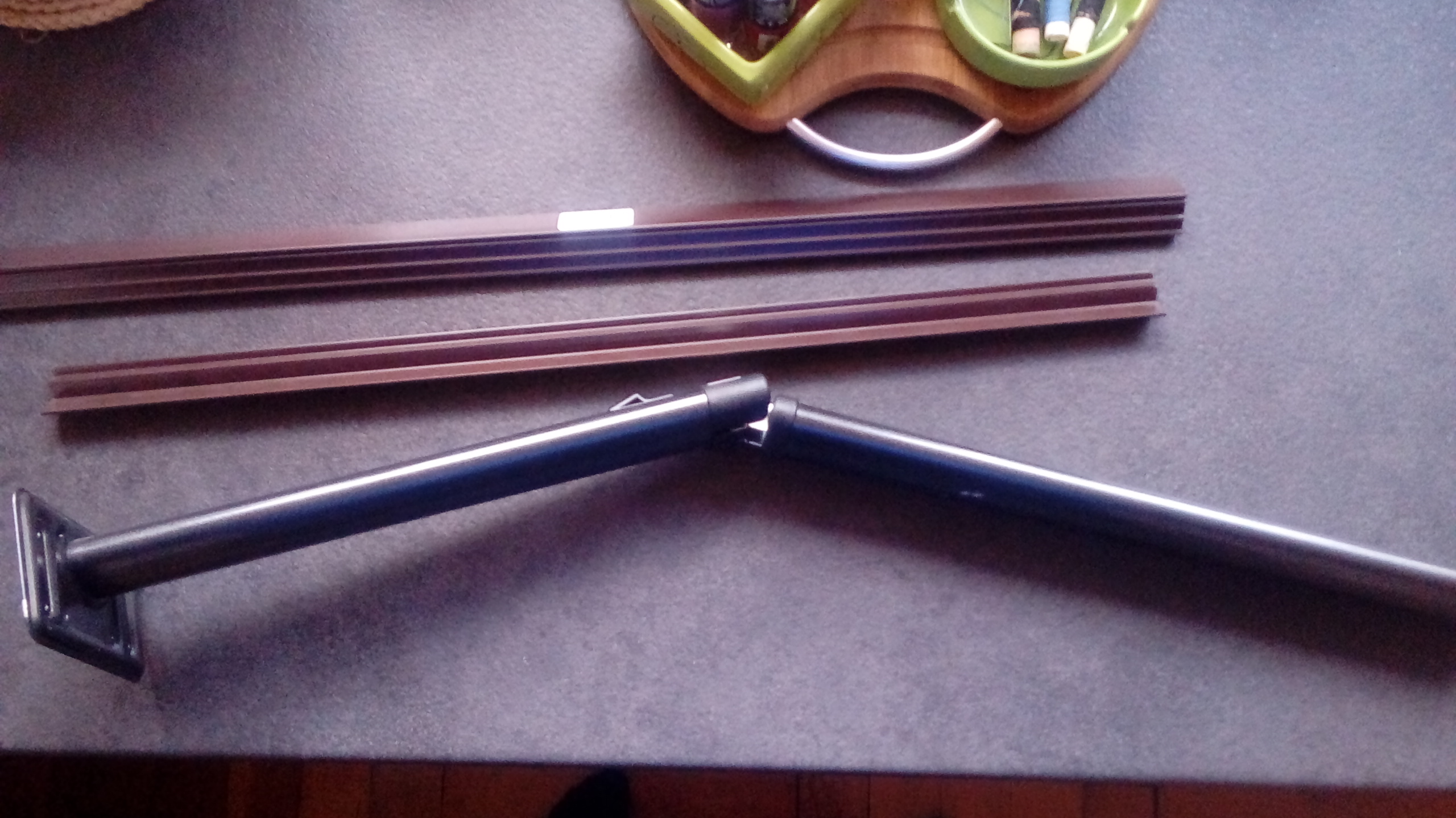

Dzisiejsze zakupy. Noga łamana do stołu oraz zawias stołu.
