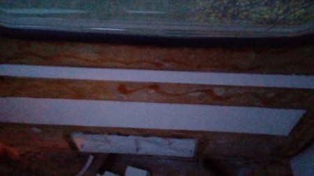

Witam ponownie, jak widać nie rzucam słów na wiatr a praca u mnie to wielka przyjemność i nie obce mi drogi pod górkę, nie straszny mi deszcz, czy mróz.

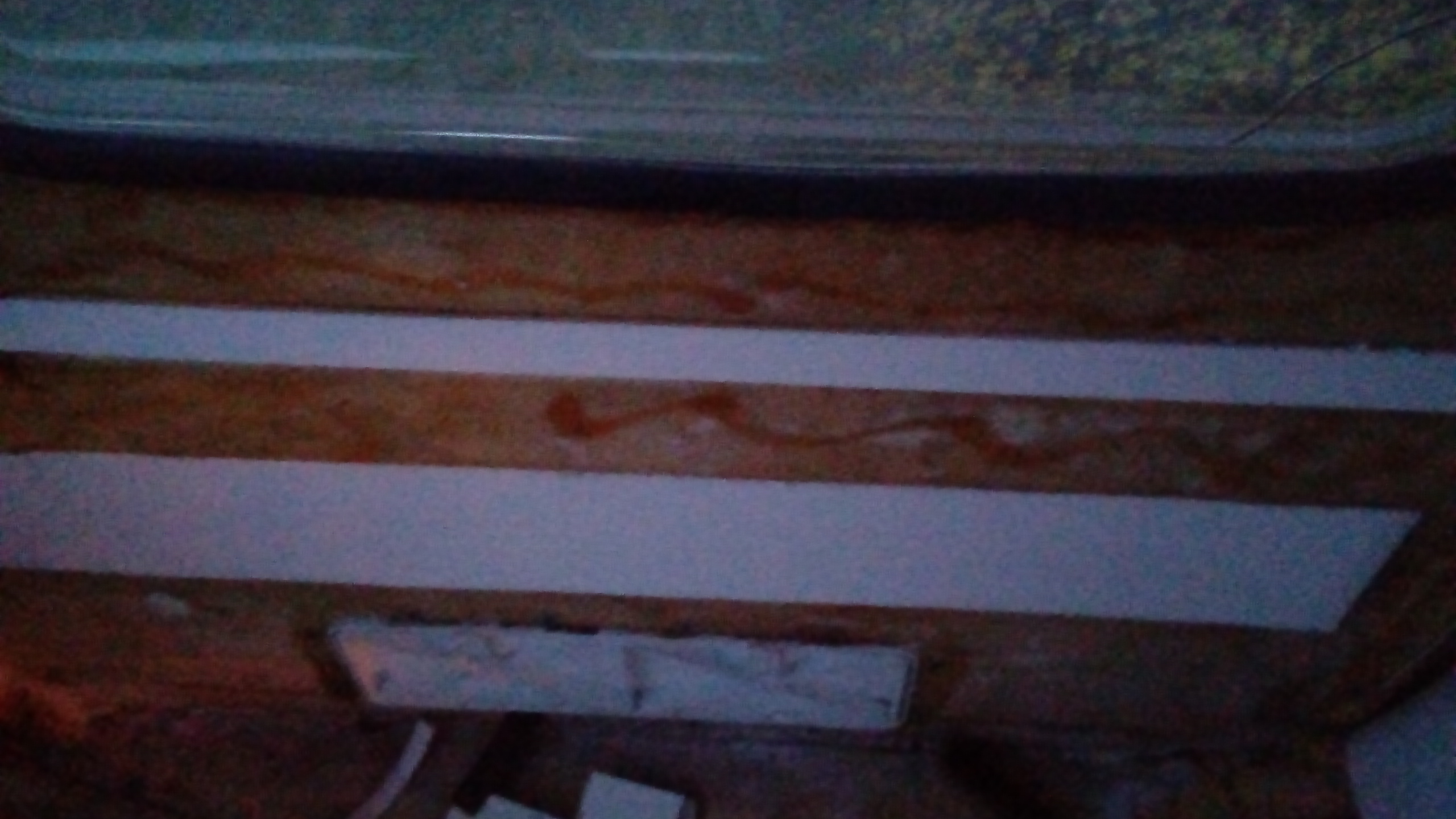

Przedstawiam moje dzisiejsze wypociny i powiem, że nawet się zbytnio do tego nie przyłożyłem.
Lotto mi to dlatego, że i tak tego nikt nigdy nie zobaczy a panele przykryją wszystko jak należy.
Ma być ciepło a ładnie będzie przykryte panelami przednimi ( nie mylić z panelami na podłogę, czy ścianę ) Zrobię specjalne osłony na przód i tył przyczepy przykryte tapicerką.
Przepraszam, że z góry nie jest idealnie docięte ocieplenie ale ciąłem na oko
Dwie ściany zrobione całe a czy trzyma? Jutro zobaczę co narobiłem
Mam nadzieję, że trzymać będzie a jeśli nie, to zrywka i następne podejście aż do skutku

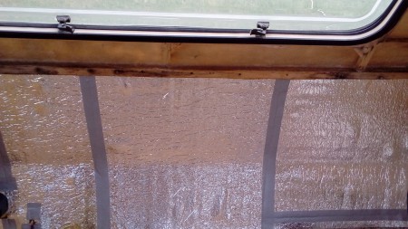

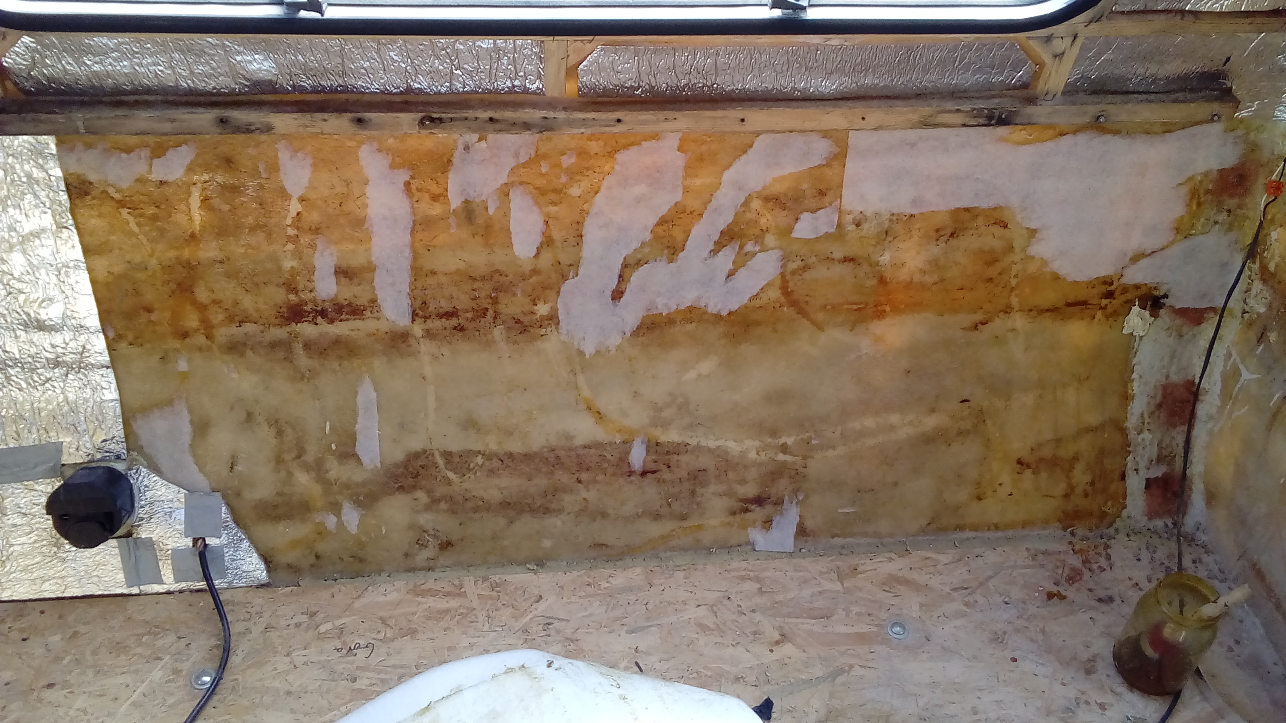

Dzisiaj musiałem dokończyć to, co wczoraj zrobiłem.
Ocieplenie zerwane z powodu "nie trzymania" się podłoża
Trzeba zmienić klej i poszukać coś, co będzie trzymało ten zagrzejnikowy ekran.

Teraz jednak chciałem opisać moją pracę odnośnie wyklejania ekranów metodą na klej polimerowy
Przeznaczony do styro, pp, ceramiki, szkła, drewna i wszystkiego praktycznie łącznie z klejeniem drewna.
Wczoraj zrobiłem delikatną próbę przyklejenia tego ekranu właśnie na klej polimerowy.
Posmarowałem ścianę i tylko ścianę klejem i po około minucie docisnąłem ekran do ściany. Dzisiaj rano ( wielka buła i wybrzuszenie )
docisnąłem jeszcze raz i niby trzyma
Moje doświadczenia z tym klejem to kilka lat modelarstwa i wiem, że klej nadaje się idealnie do "pianki" styro itp
Jutro ostatnia próba.
Posmaruję jak każe etykieta na kleju
Posmaruję i ścianę i piankę. Po odczekaniu minuty dociskam i jak mi jeszcze jakaś buła wyskoczy, to jadę na ryby

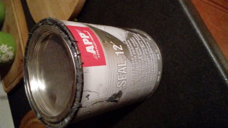

Żarty się skończyły, dzisiaj zakupiłem specjalny pistolet do klejenia tapicerki a dokładniej mówiąc jak z każdym klejem, na dwie sklejane powierzchnie nanosić klej, odczekać i docisnąć. Proste
Zakupiłem również specjalną "gumę" do nanoszenia pędzlem.
Pójdzie ta guma na podwozie i w nadkola.
Już coś tam gumą pokryłem i efekt bajka. APP to jedna z najlepszych firm, jeżeli chodzi o takie rzeczy. Już kiedyś używałem tego środka i trzyma konkretnie na każdej powierzchni. Nanosić można a nawet trzeba warstwami a ilość warstw praktycznie bez ograniczeń. Ja kładłem kiedyś tego na grubość 1 cm Odporność termiczna od -30 do +80 stopni.

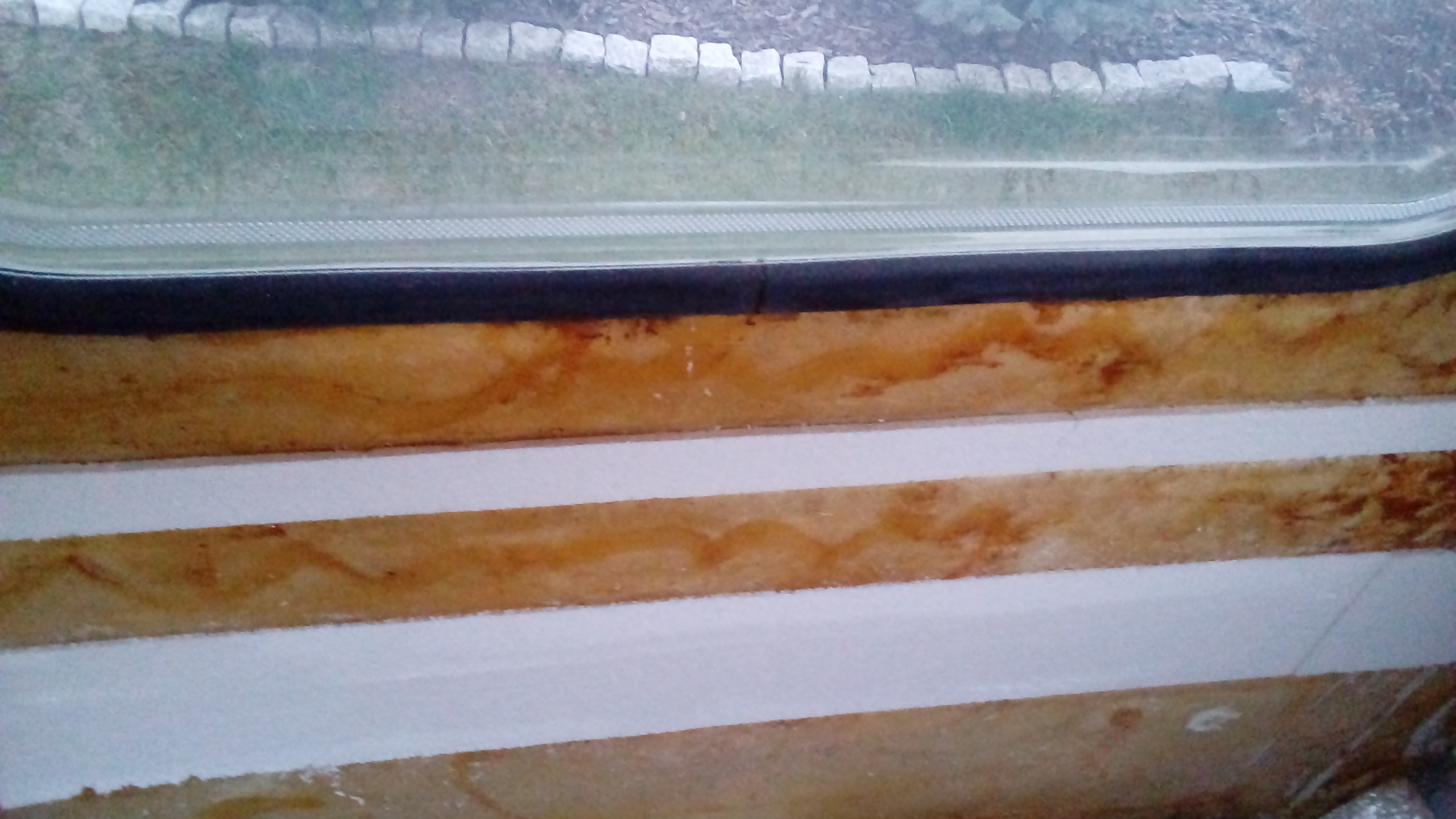

Wyrównanie wnęk styropianem na klej polimerowy, nanoszony na styropian i ścianę wałkiem.
Po odczekaniu około 30 sekund docisk i trzyma
styropian docinany a potem fazowane krawędzie zdzierakiem, żeby dopasować do przetłoczeń.
Po "złapaniu" klejem specjalną "tarką" zrównane wszystko na równo ze ścianą.

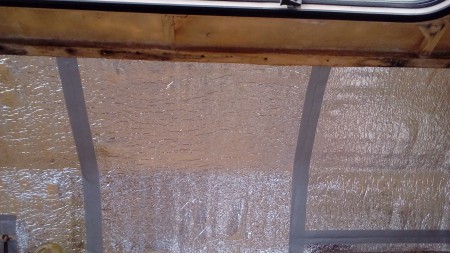

Dzisiaj kolejny dzień walki z tym sreberkiem wyklejam non top i końca nie widać. Przy uszczelkach okiennych bocznych szyb oklejam na równo z uszczelką a i tak robię to zbyt dokładnie, gdyż panele specjalne na uszczelki wszystko ładnie przykryją, to samo tyczy się całej tapicerki.
Wszystko ma trzymać a w rogach specjalne maskownice i tak zrobią swoje. Pokaże jak wykleja się tapicerkę ciętą z noża i na oko
Żadnej miary nie ściągam ze ścian. Kleję a potem docinam nożem zwykłym kuchennym. Pokażę jak to wygląda po przyklejeniu, to sami zobaczycie, że można dostać nerwicy z samego oglądania Potem pokażę już całość jak to wszystko wygląda w połączeniu z panelami w kilku kolorach

Klejenie tym ekranem to nic innego jak klejenie folii do folii. Nie ma gdzie odparować klej i zachowuje się tak, jak w szczelnym zamknieciu.
Laminat nie oddycha a ta folia pod sreberkiem również. Ciężka sprawa.

Oczywiście jakbym się uparł to bym to zrobił w jeden dzień ale to robota nie na akord i trzeba to jakoś doprowadzić do perfekcji
Re: Poradnik mały dla dużych
A można było oryginalną tapicerkę kleić, już byś dawno zapomniał o robocie.
DIZZY pisze:A można było oryginalną tapicerkę kleić, już byś dawno zapomniał o robocie.
Ja chciałem ją ocieplić zimą i ochłodzić latem.
Izolacja to dobra sprawa. Tapicerka oryginalna nie wchodzi w grę, bo mam zamiar trochę inaczej tę przyczepę wykleić.
Teraz "spełniam" swoje plany hehehe
Problem z klejem rozwiązany i trzyma wszystko jak trzeba.
Teraz pójdzie jak po maśle i w trzy tygodnie na spokojnie przykleję ocieplenie
