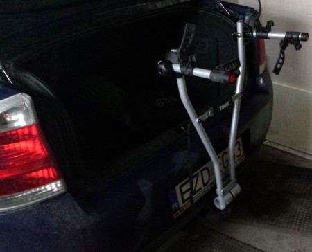

Samoogon pisze:Miałem też plan kiedyś wykorzystać do przyczepy bagażnik samochodowy, taki na hak, wtedy można było by go odpinać i wykorzystywać również w samochodzie
Też biorę pod uwagę takie rozwiązanie,wtedy wystarczy przykręcić kulkę do dyszla i zapiąć uchwyt w razie potrzeby.
Nawet nabyłem takie coś:
Może to lepszy pomysł, bo można wykorzystać w samochodzie i w przyczepie.

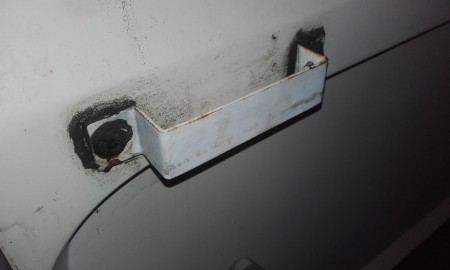

Zawsze twierdziłem, że pomysłowość ludzka nie zna granic, na co znalazłem potwierdzenie we własnej przyczepie.
Polak potrafi
Jeśli jest ktoś chętny na nowy niezniszczalny model rączek, proszę się zgłaszać
