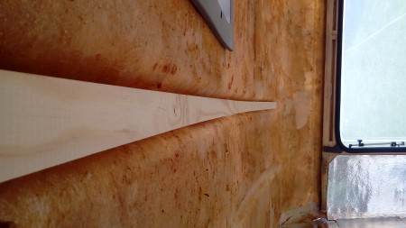

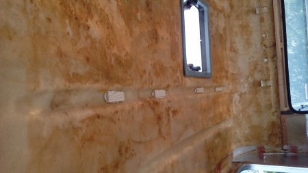

Znowu się dzisiaj narobiłem ;)

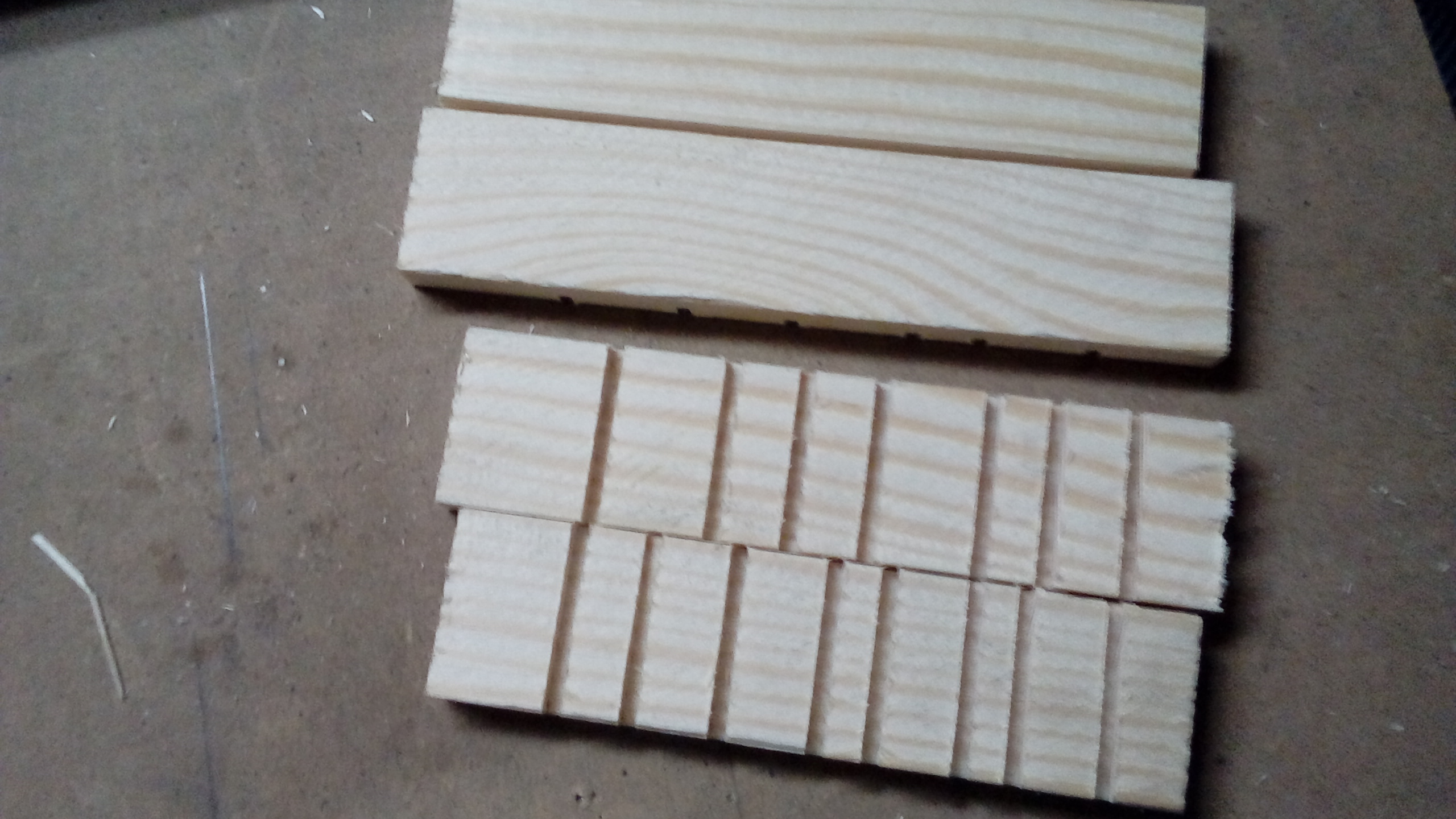

Wklejone dystanse pod drewniane listwy w suficie. Jutro pneumatycznym młotkiem przymocuję do tych podkładek listwy drewniane o długości 2,2 m

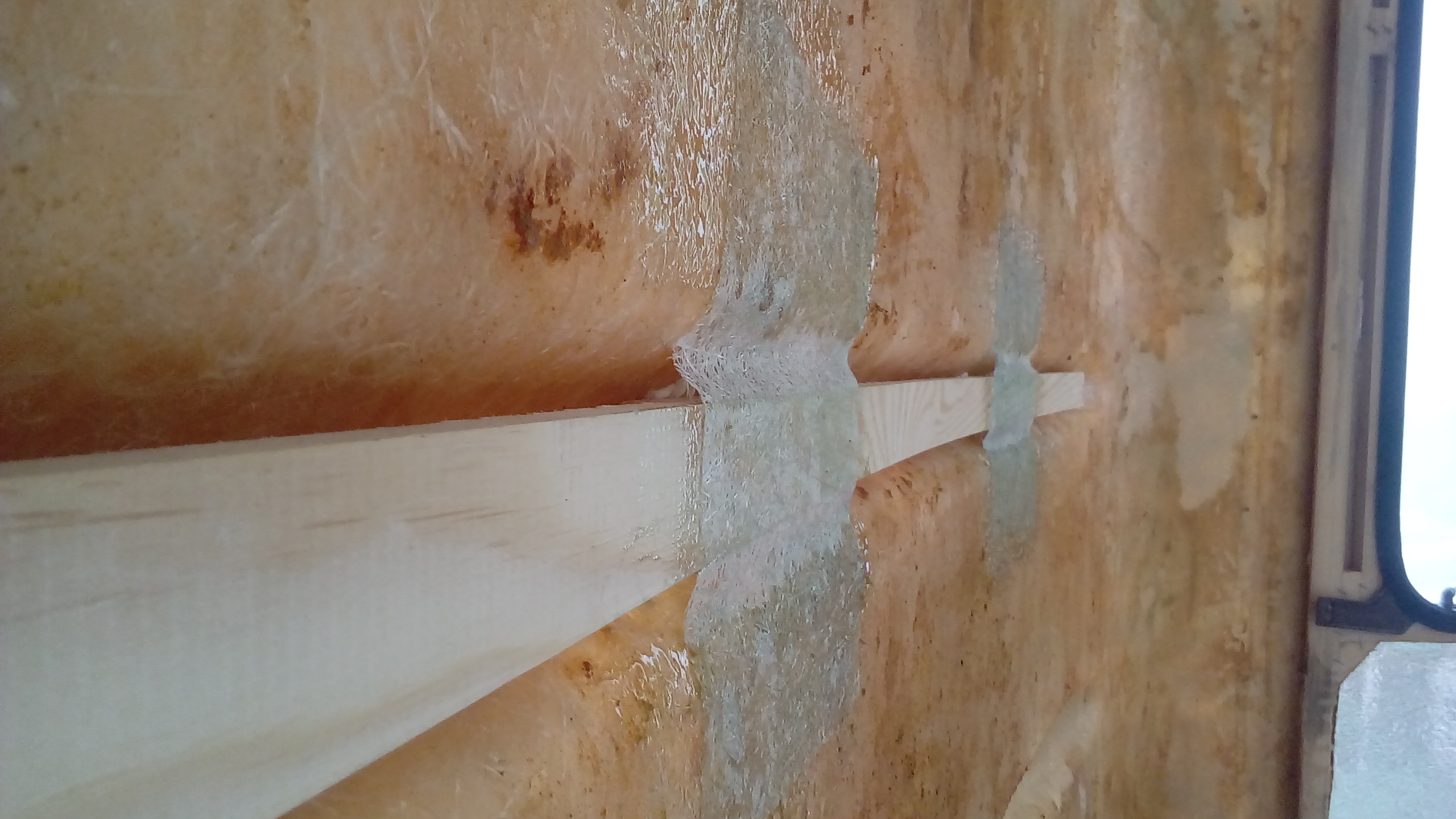

Jutro też te listwy zalaminuję żywicą i matą szklaną, żeby na głowę nie spadło ;)

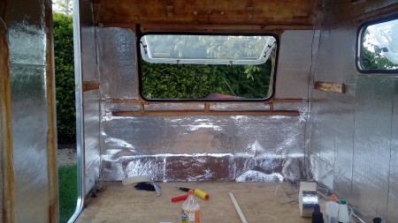

Docięte kawałki ocieplenia i tylko ocieplenia. Panele i tak zakryją wszystko i ma to jedynie za zadanie trzymać się ścian ;)
Do tych zagrzejnikowych ekranów i tak nie będzie przyklejana tapicerka, dlatego ma być tylko izolacja na ścianach i trzymać, trzymać i tylko trzymać się laminatu.
Podkładki mocowane do sufitu na klej. Wykonałem nacięcia w listwach, żeby klej miał większą powierzchnię klejenia i przez to trzymał na wieki.
Dzisiaj jeszcze przeszyję tapicerkę na sufit.

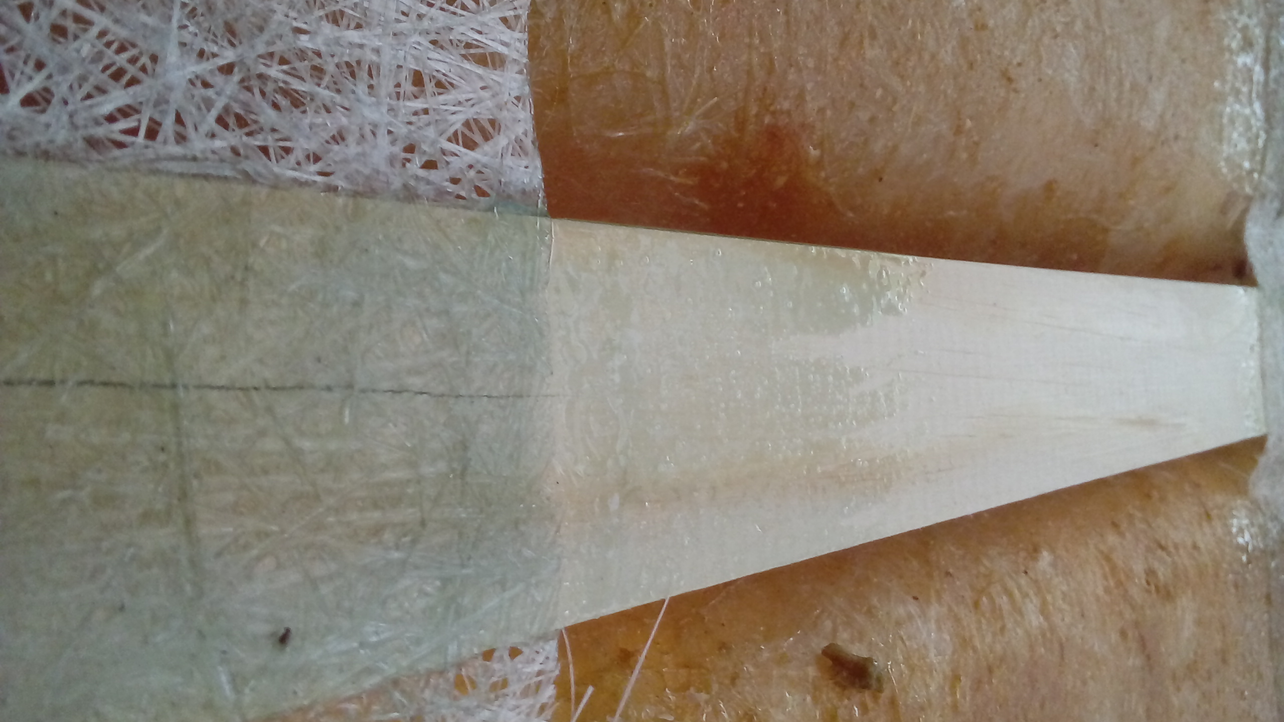

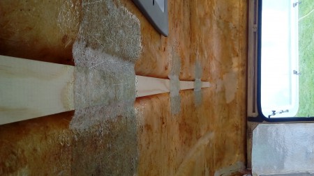

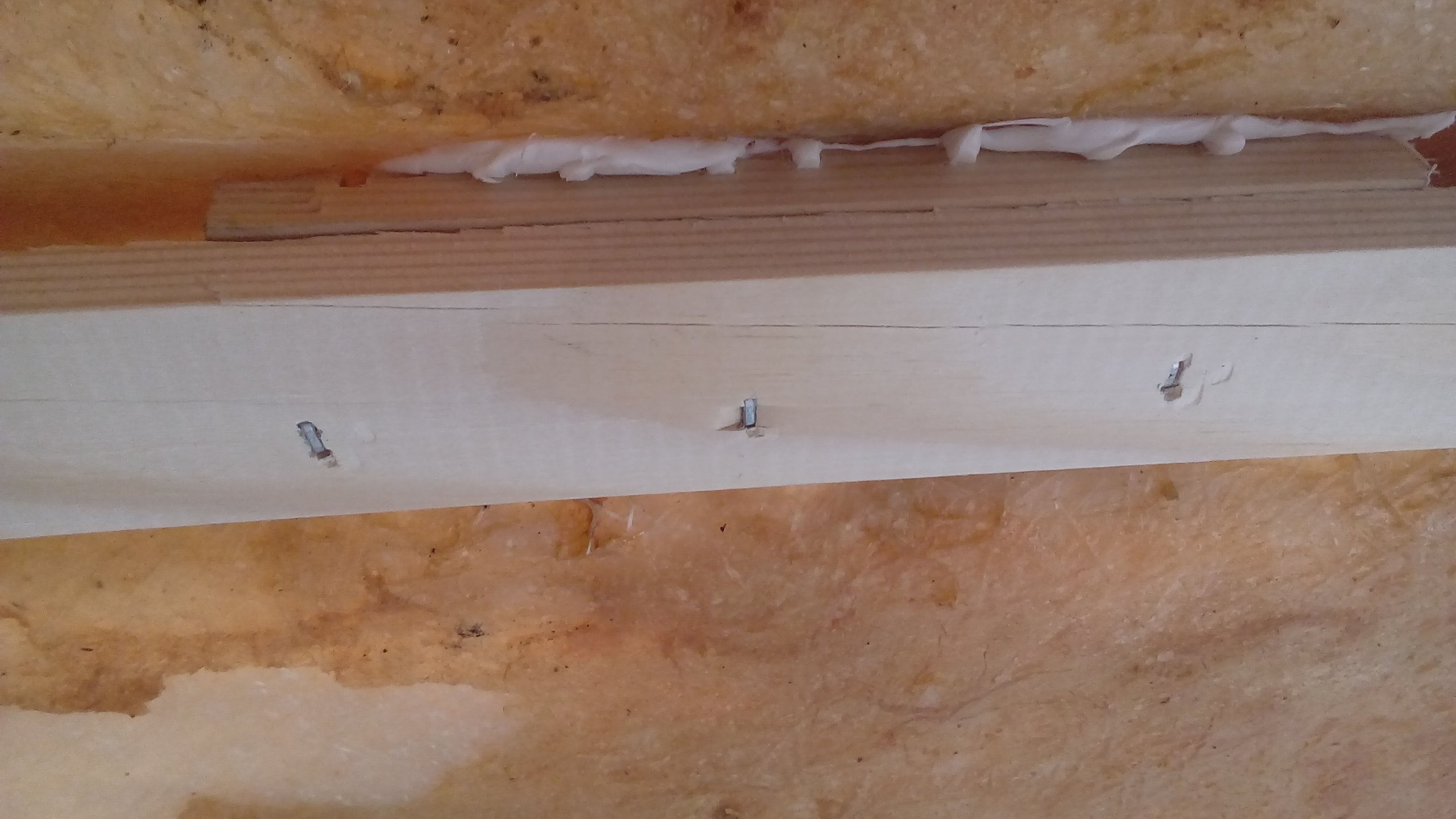

Listwy drewniane wklejone w sufit i zalaminowane. Wcześniej zostały przytwierdzone sztyftami przy pomocy pistoletu pneumatycznego. Po sztyftach nie poprawisz :) Kto nie ma pistoletu, to może wkrętem.
Potem posmarowałem zywicą sufit w miejscu nałożenia tkaniny szklanej, na posmarowaną powierzchnię przyłożyłem tkaninę i pędzlem przesączyłem tkaninę. Trzeba pamiętać, żeby pędzel był zawsze mokry od żywicy. Trzeba przesączyć żywicą i przy okazji wytrącić powietrze spod tkaniny. Teraz będzie trzymać sto lat :)
Teraz trzeba zamocować listwę led a dokładniej mówiąc jej klosz;)
Przykręcić do litewki i tu należy pamiętać, po odkręceniu zostaną otwory w listwie, w te otwory po wkrętach wkręcamy wkręty ale bez łba, łeb wkręta ostrzymy i w ten sposób wystają nam szpilki z listwy. Następnie przyklejamy ekran zagrzejnikowy a szpilki przebijają nam ekran i później tapicerkę. Po przyklejeniu tapicerki wystają nam te znaczniki ( szpilki ) Odkręcamy obcęgami znaczniki i przykladamy litwęledową i przykręcamy we wcześniejsze otwory ;) Qrde proste ;) Bez szukania i błądzenia mamy wszystko równo na suficie, znaczy mamy wtedy równo pod sufitem hehehe
