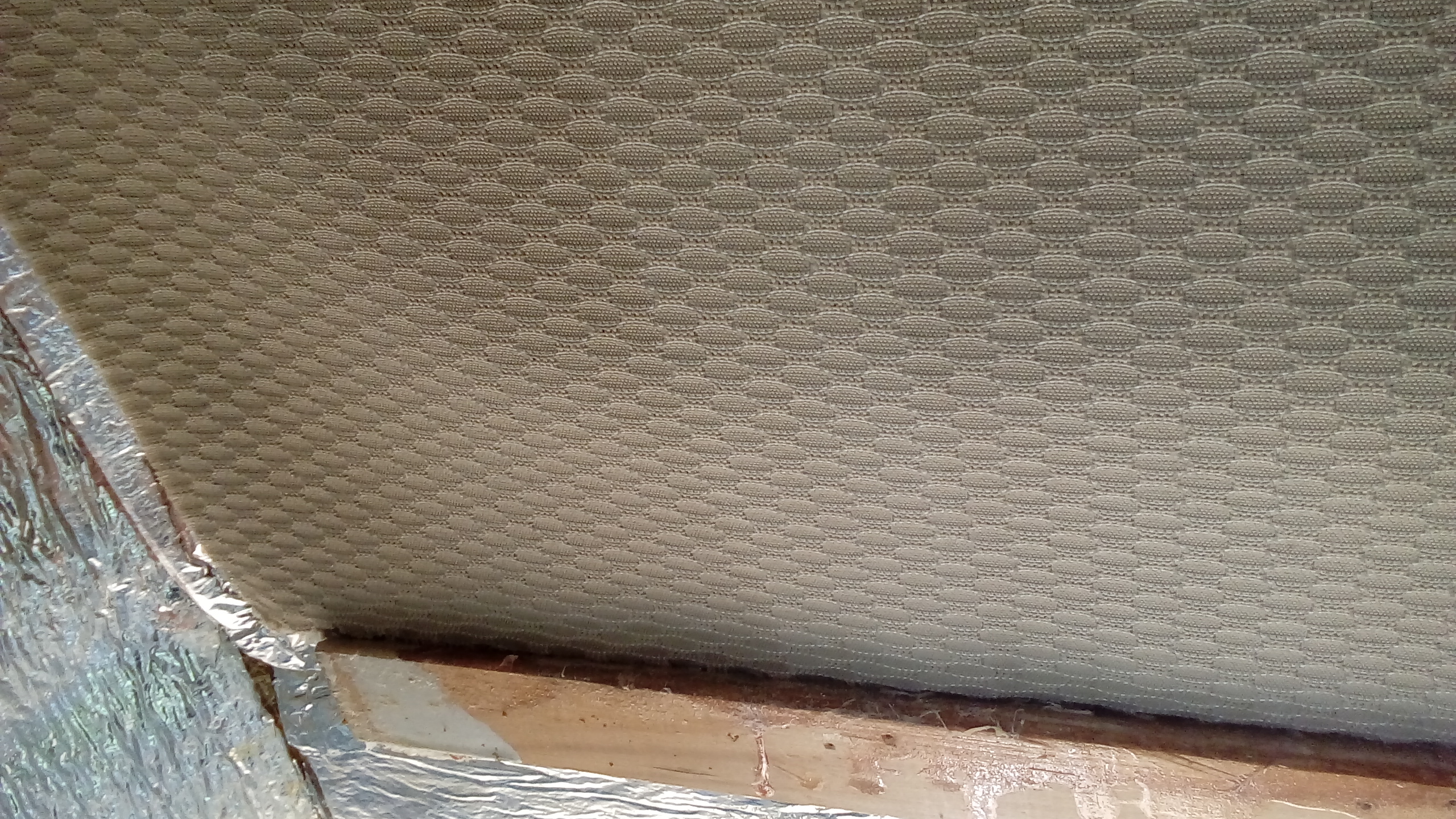

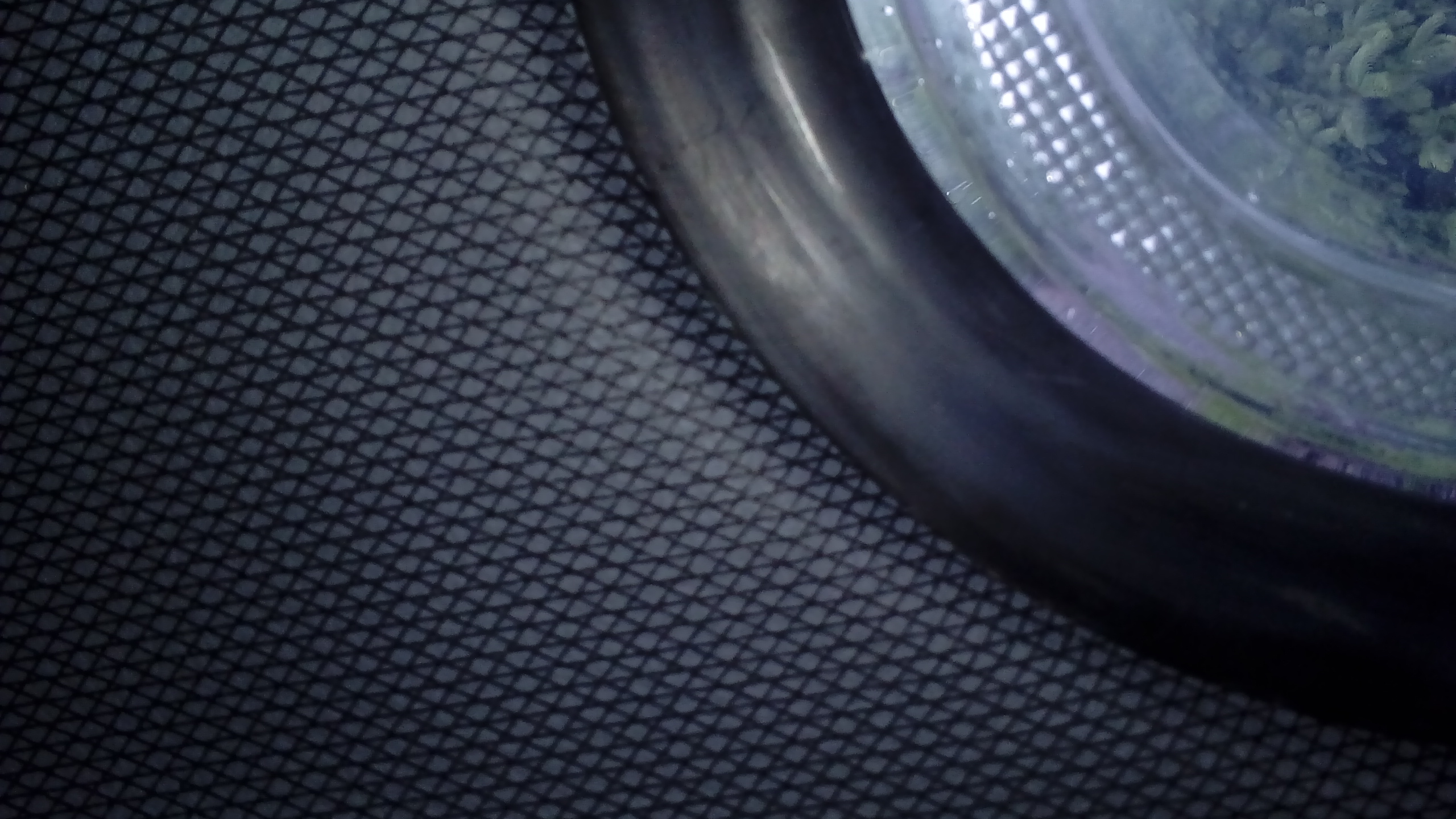

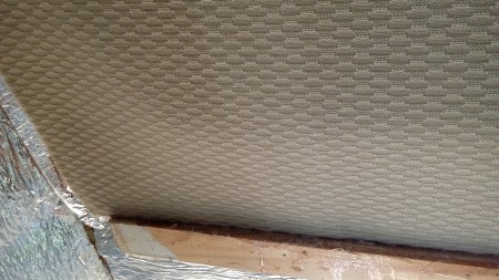

Jeszcze kilka foto.
Reszta będzie już uzupełniona panelami a łączenia będą jak tapicerka w samochodzie
Ktoś, kiedyś będzie chciał wymienić tapicerkę, to zdejmie panel i wymieni każdy kawałek oddzielnie na dowolny kolor.
Tapicerki na ściany poszło mi 5 metrów a na sufit 3 metry, razem 8 metrów po 29 zł co daje kwotę około 250 zł czyli dokładniej mówiąc 500 zł mniej niż oryginał Do tego zużyłem prawie całe 5 litrów kleju Bonatap M 38 za około 64 zł
Oczywiście to nie wszystko, bo 120 zł dałem za materiał na panele okienne ale to tylko mój pomysł, bez tego też by się obeszło.

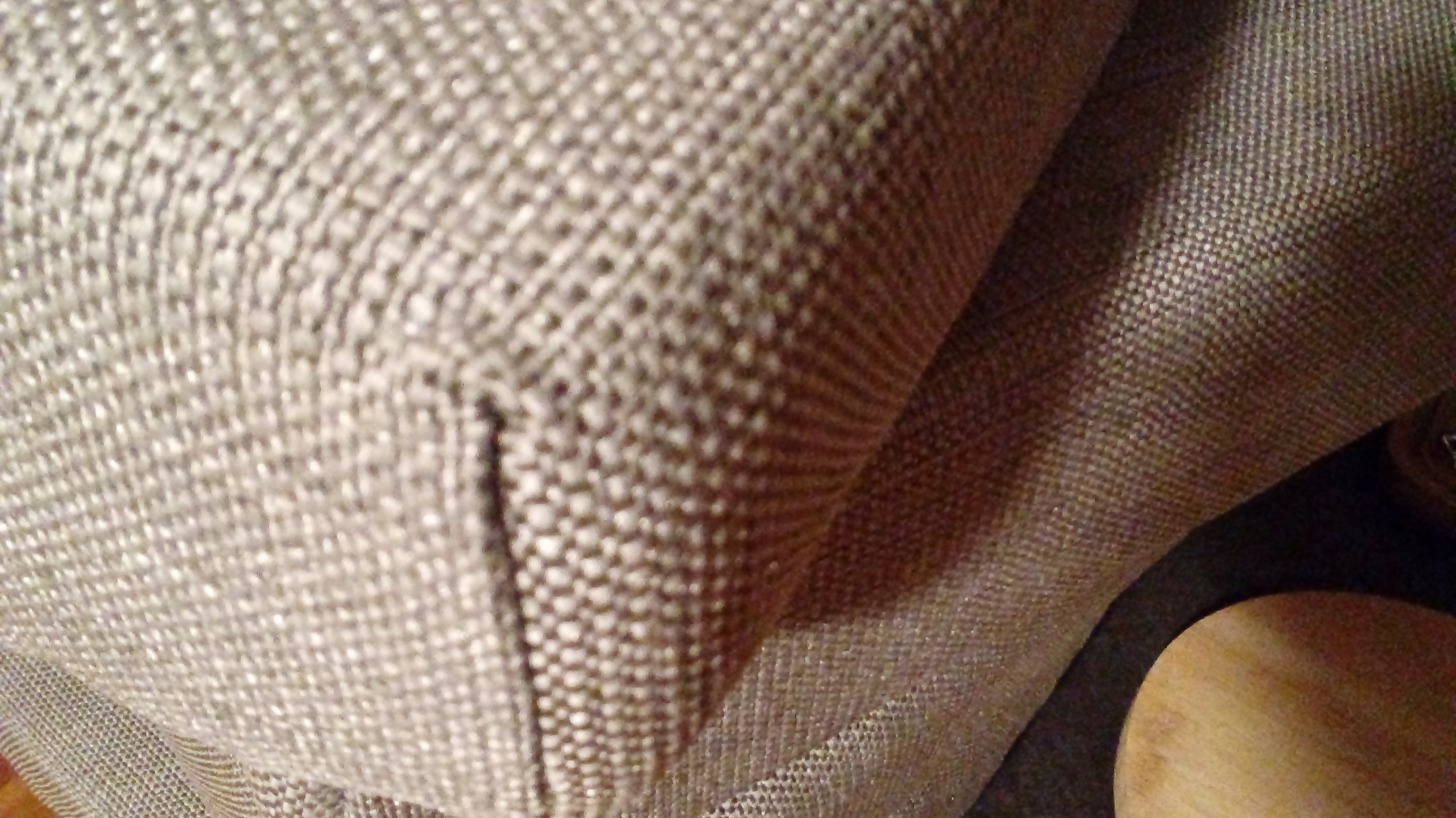

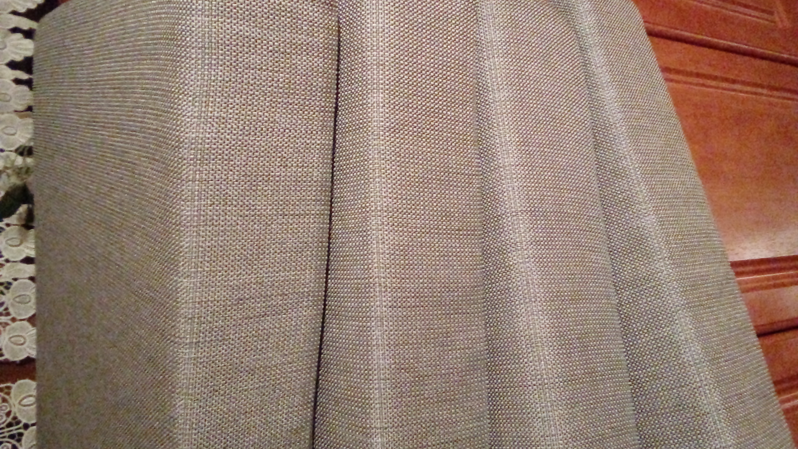

Materace dzisiaj przyjechały do domu a raczej siedziska, bo materac kupiłem na łóżko nowy w całości
Nowe gąbki, nowe obszycia
Wszystko pod kolor tapicerki. Materiał samochodowy na fotele.
Druga sprawa, to dostałem je w prezencie i jestem mega zadowolony.
Światło robi inny kolor w rzeczywistości są popielate.

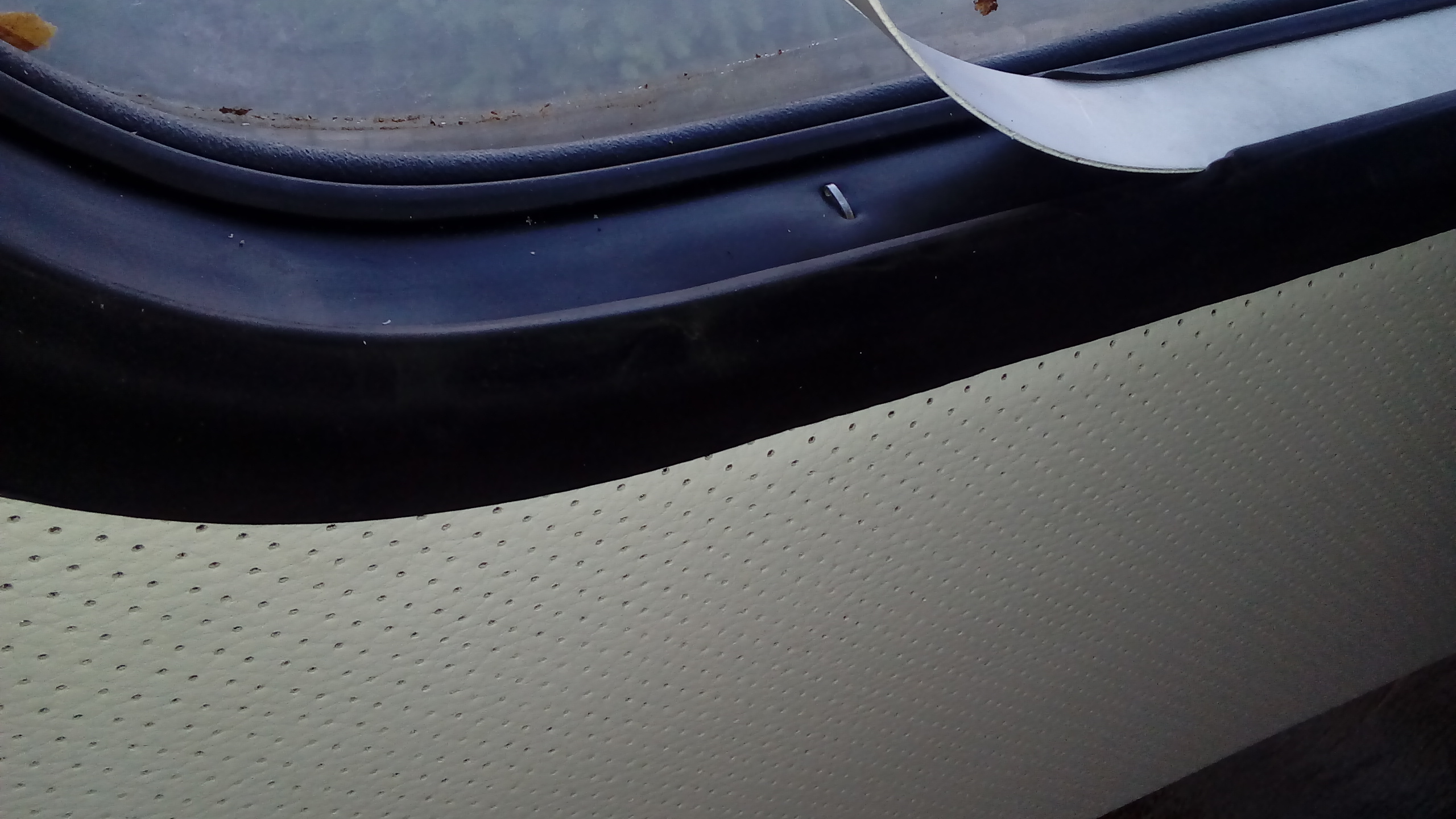

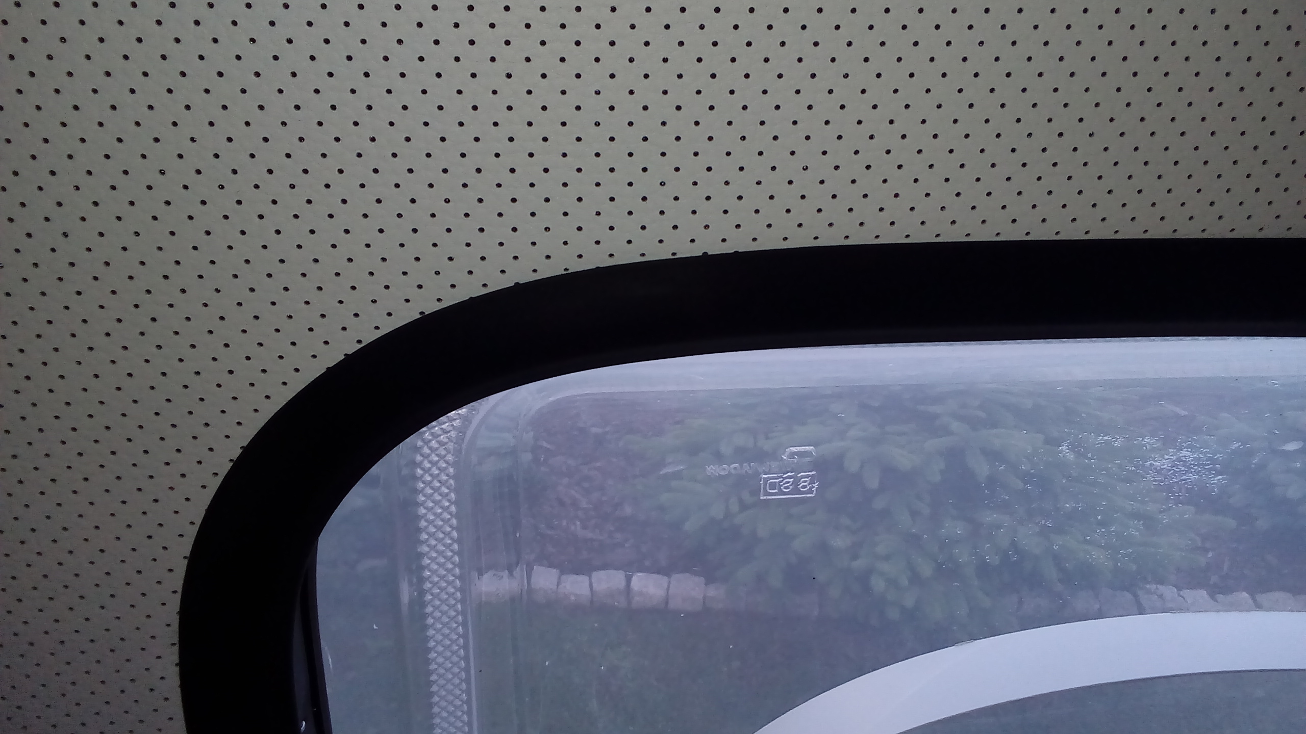

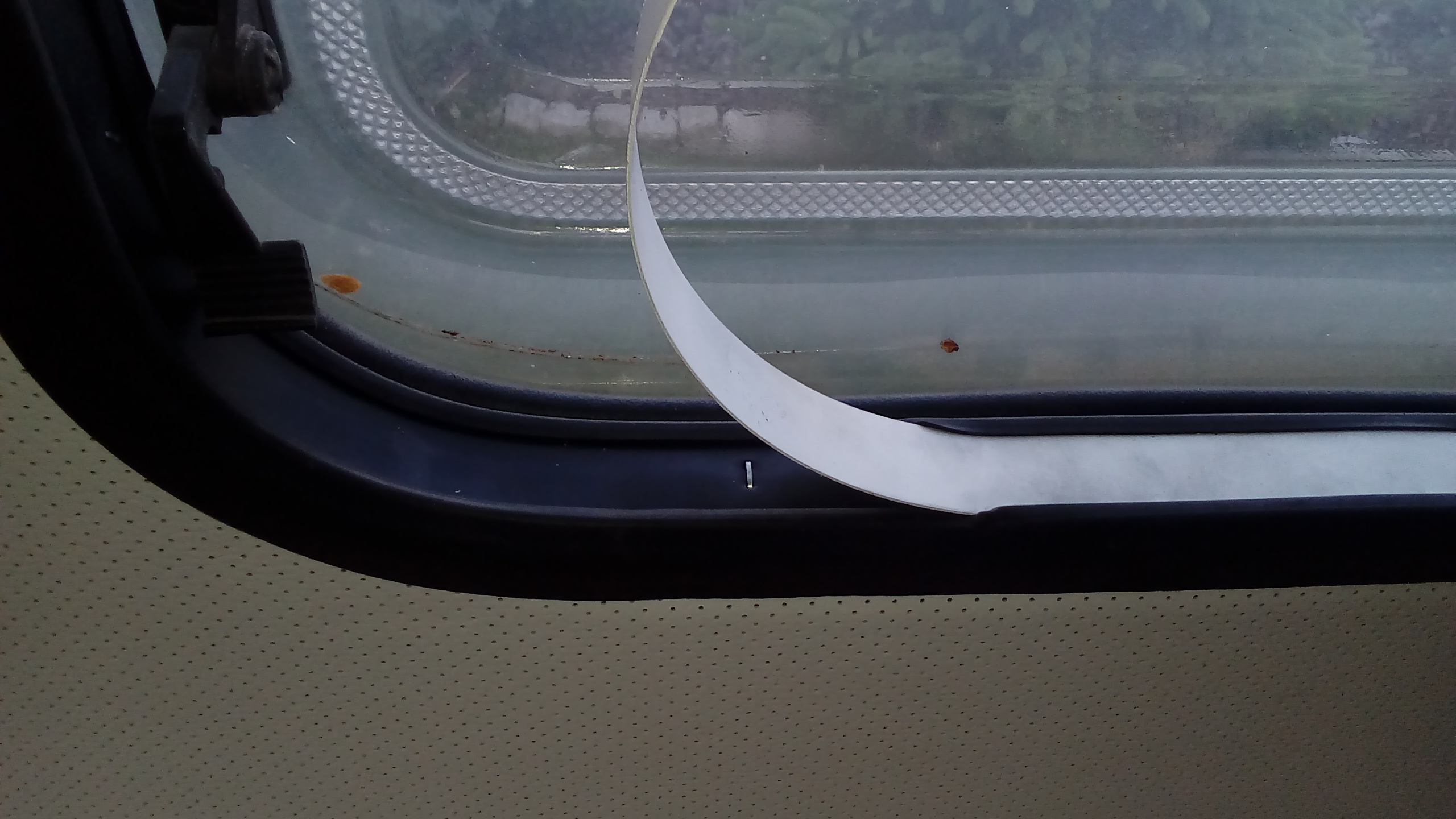

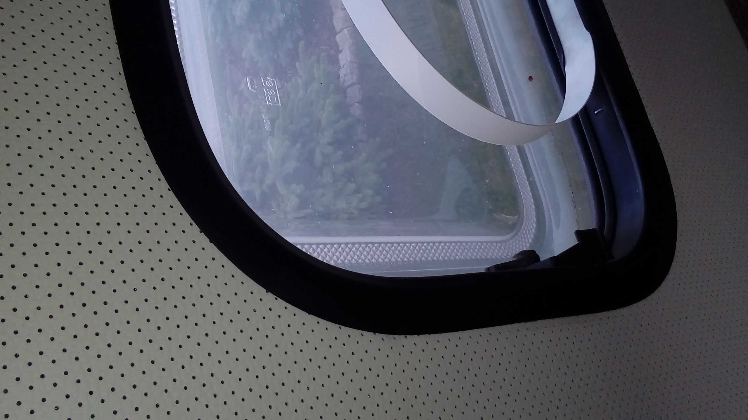

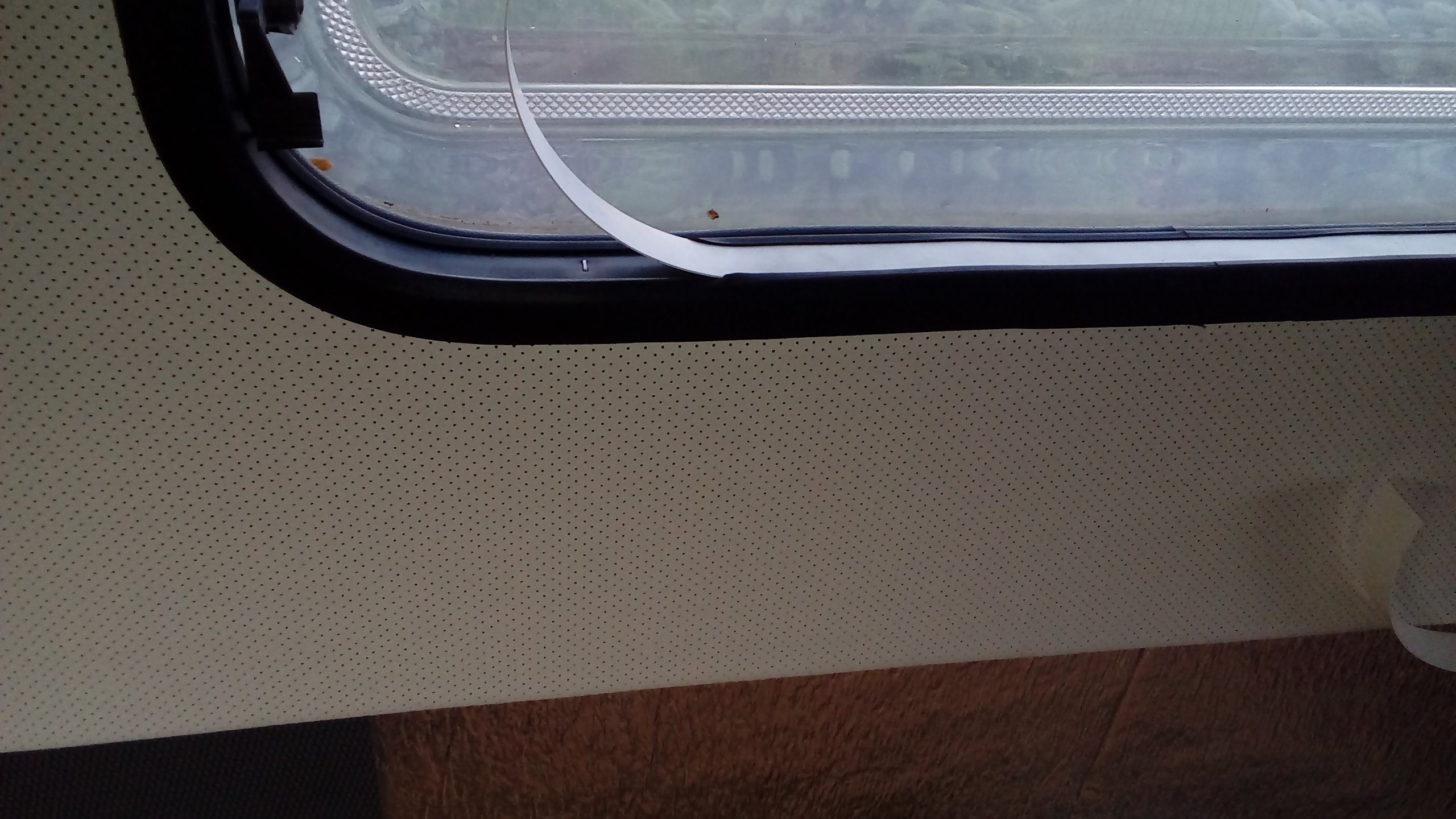

Kilka zdjęć z oklejania tapicerki wokół okien.
Na końcu jeszcze przemyje środkiem uszczelki. Tu już nie ma miejsca na partaninę i błędy żadne. Musi być igła
Jak już coś robić, to robić. Gdyby było coś nie tak, to zrywam i na nowo

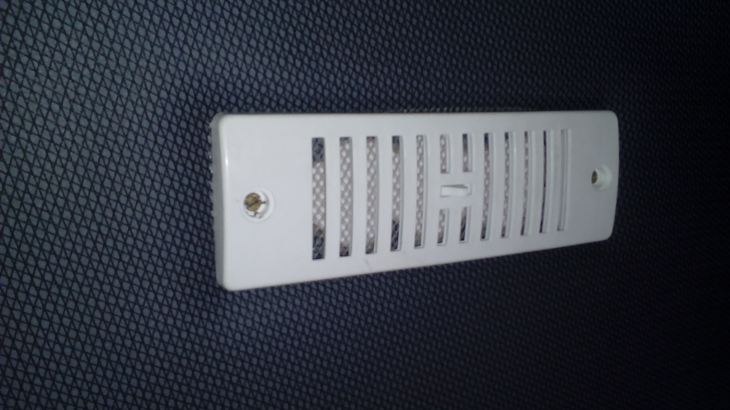

Tego wywietrznika u mnie nikt nie zobaczy bo będzie osłonięty w taki sposób, by wentylacja była ale niewidoczna Zaślepki dam już na sam koniec.

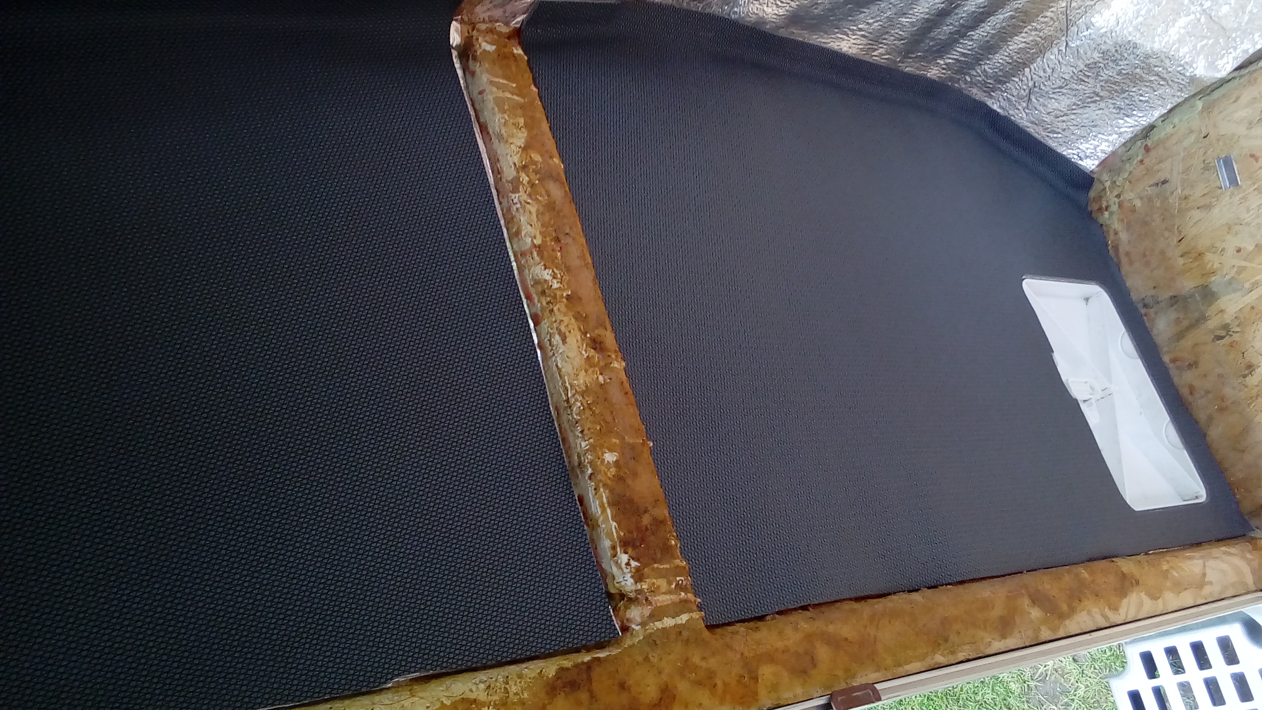

Re: Poradnik mały dla dużych
Przyczepa wyklejona tapicerką. Dzisiaj pierwsze panele zostaną oklejone i czeka mnie kurs do Sosnowca po meblowe płyty. Płyty robią mi pod zamówienie i będzie jak chciałem. Meble w tym tygodniu juz jakieś powieszę, ze względu na zabudowę lodówki, ogrzewania i szafki kuchennej.
Potem szkielet łóżka i myślę w przyszłym tygodniu zakończyć robotę.
Potem zostaną juz tylko drobne prace z elektryka i powieszenie kotek
Jak będą kotki w drzwiach, to już znak, że wszystko zrobione

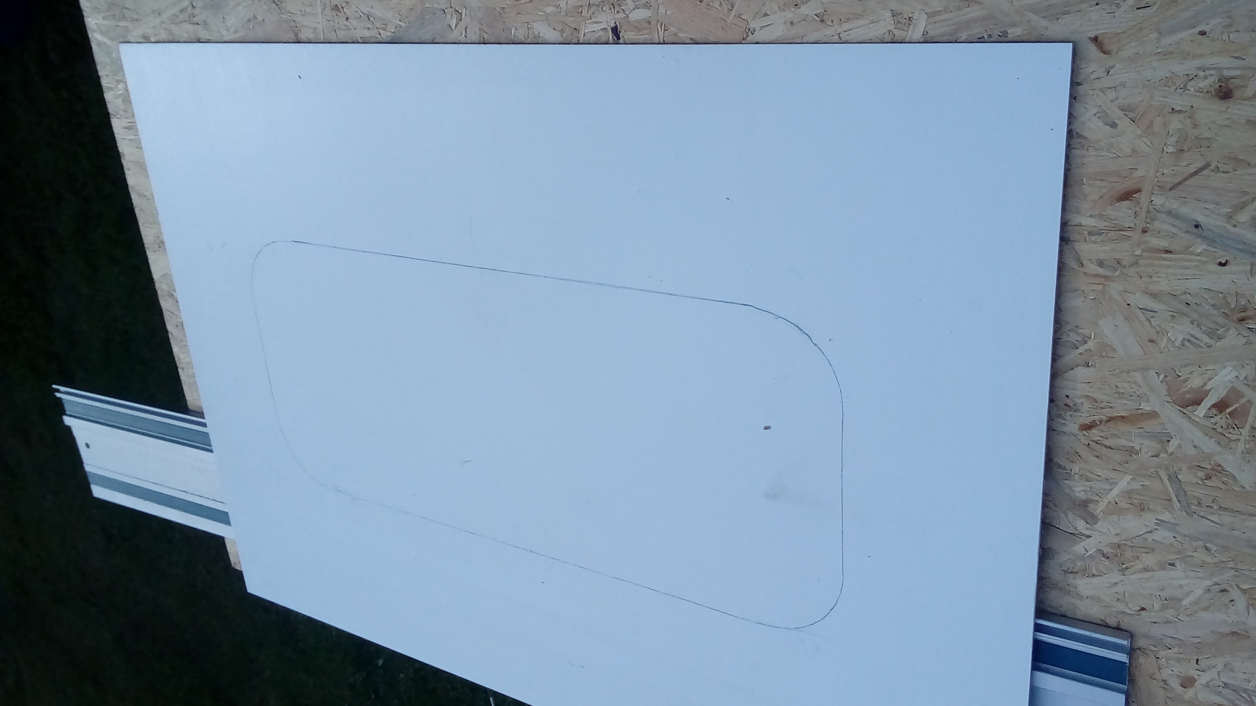

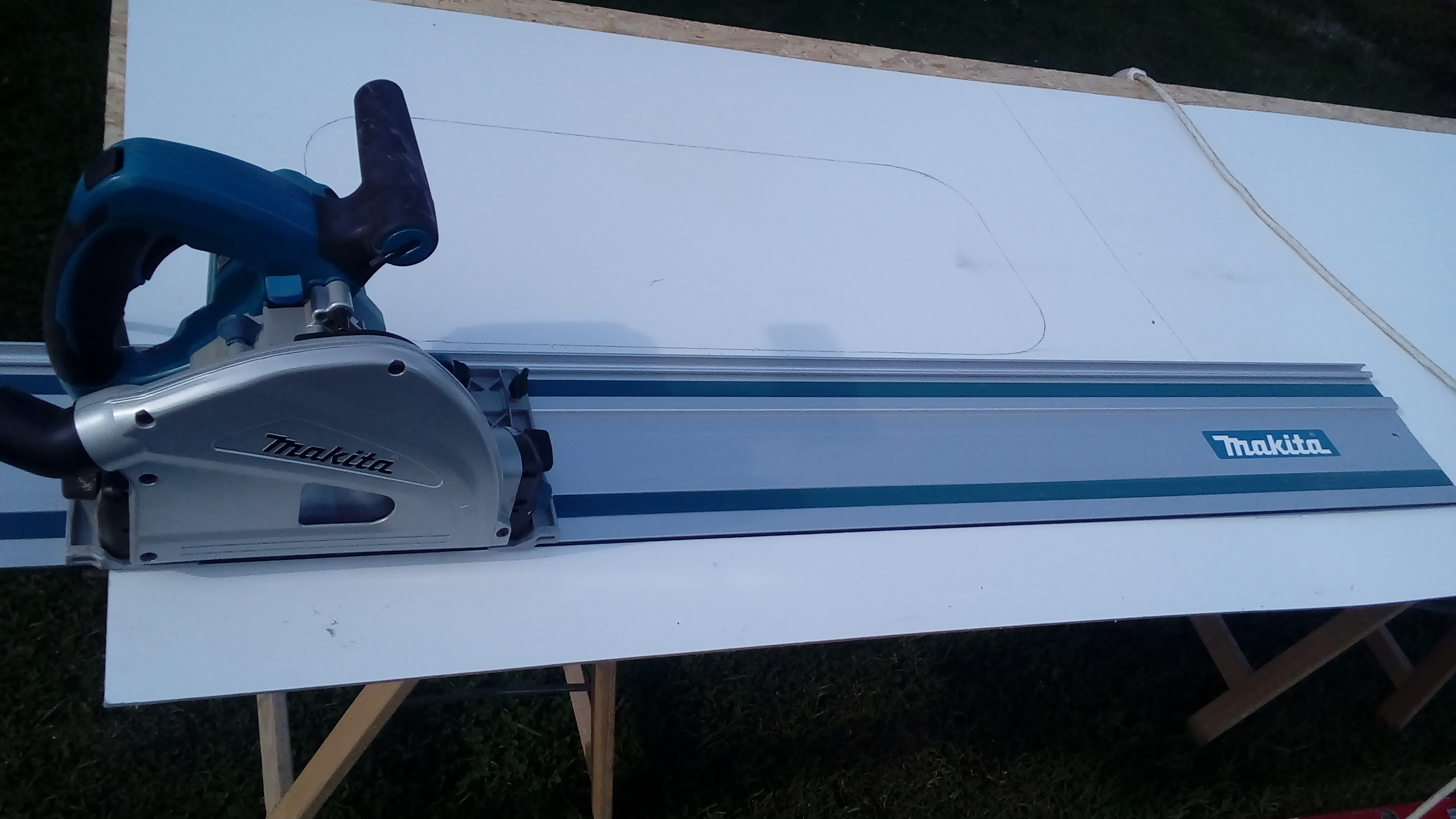

Rozkrajanie paneli.
Szybko i sprawnie docięty element okna.
Czyste cięcie bez zadziorów, zagłębiarka fajna sprawa.

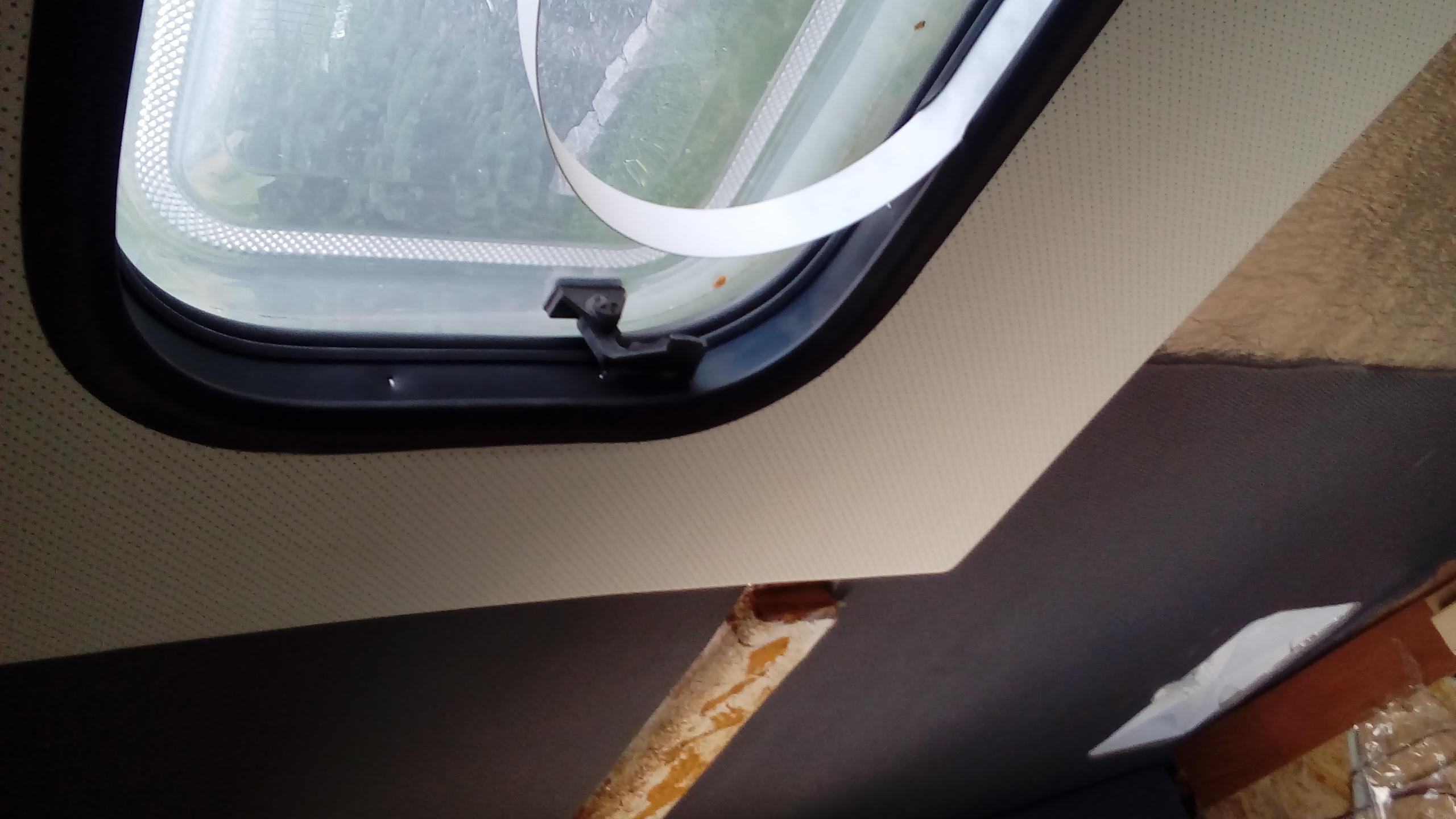

Oklejanie paneli i ich montaż

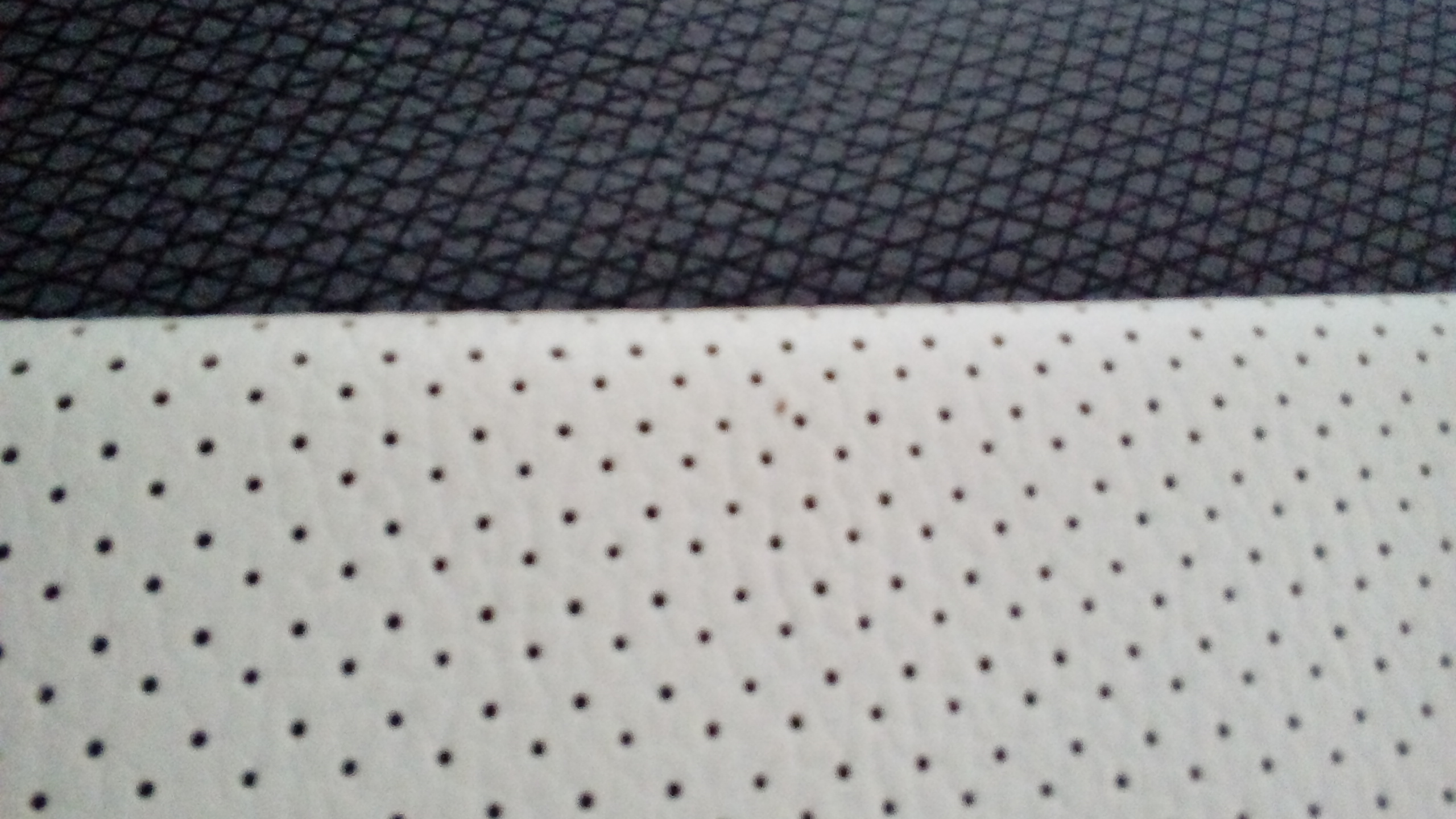

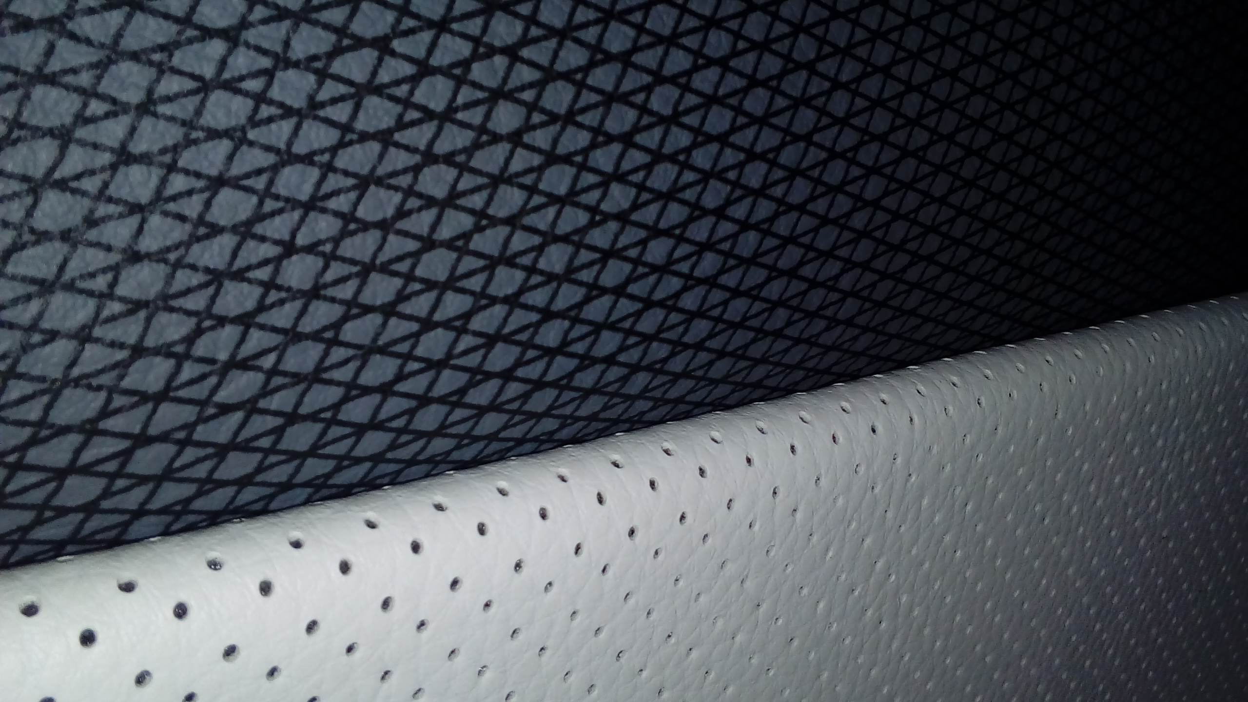

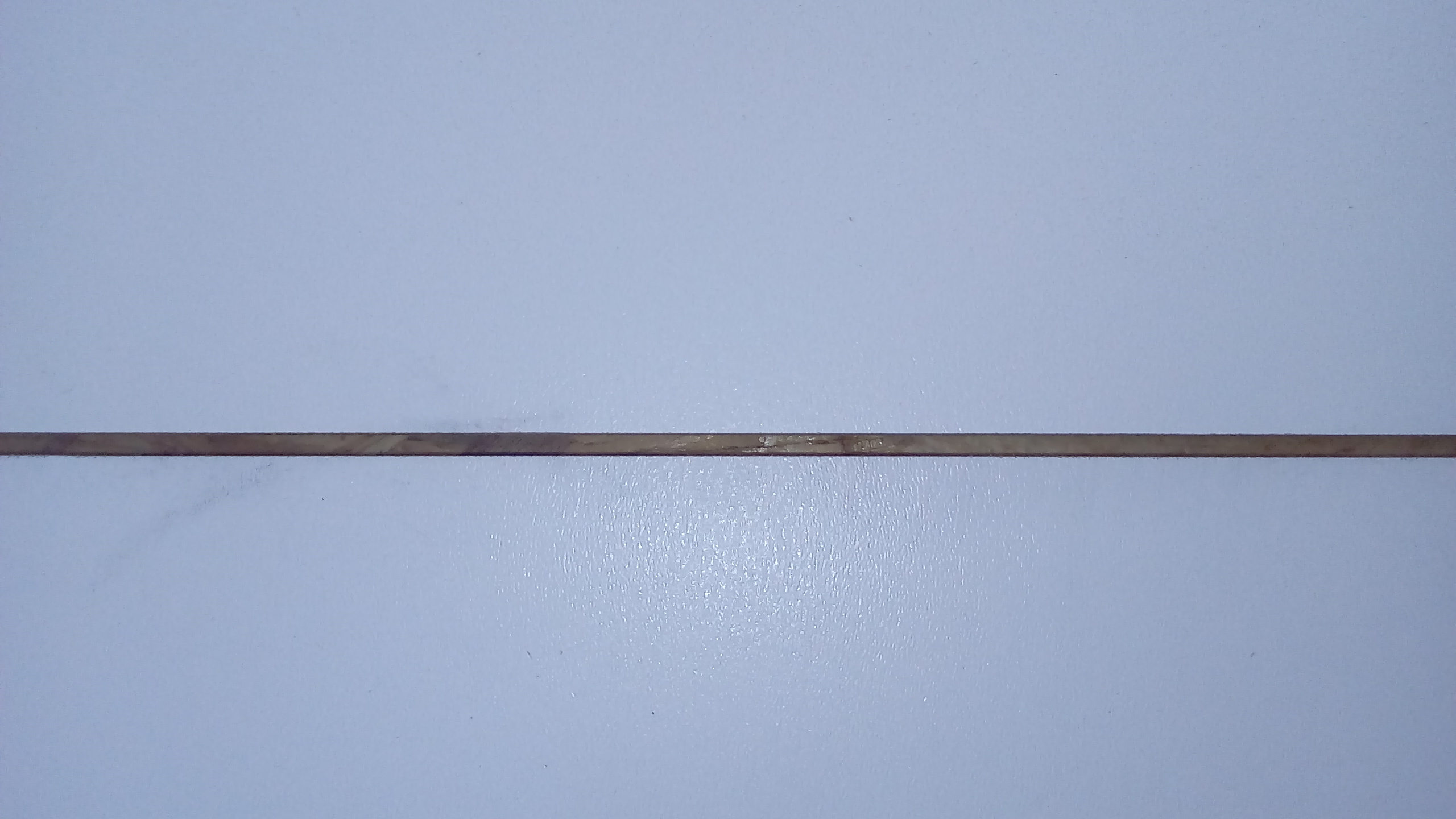

Kontrast tapicerki i panela. Tak to u mnie wygląda z bliska. Nie ma lipy

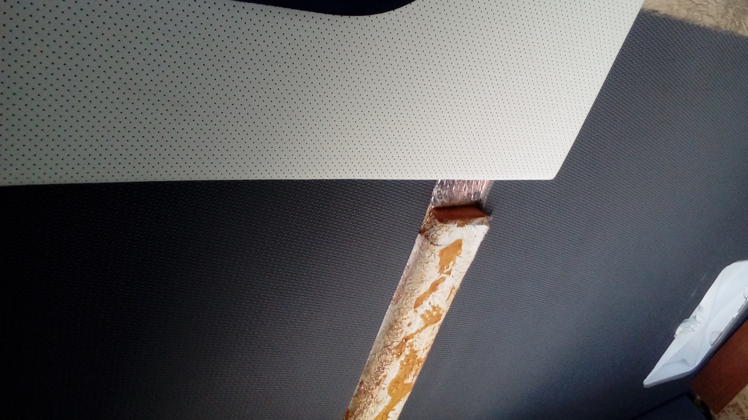

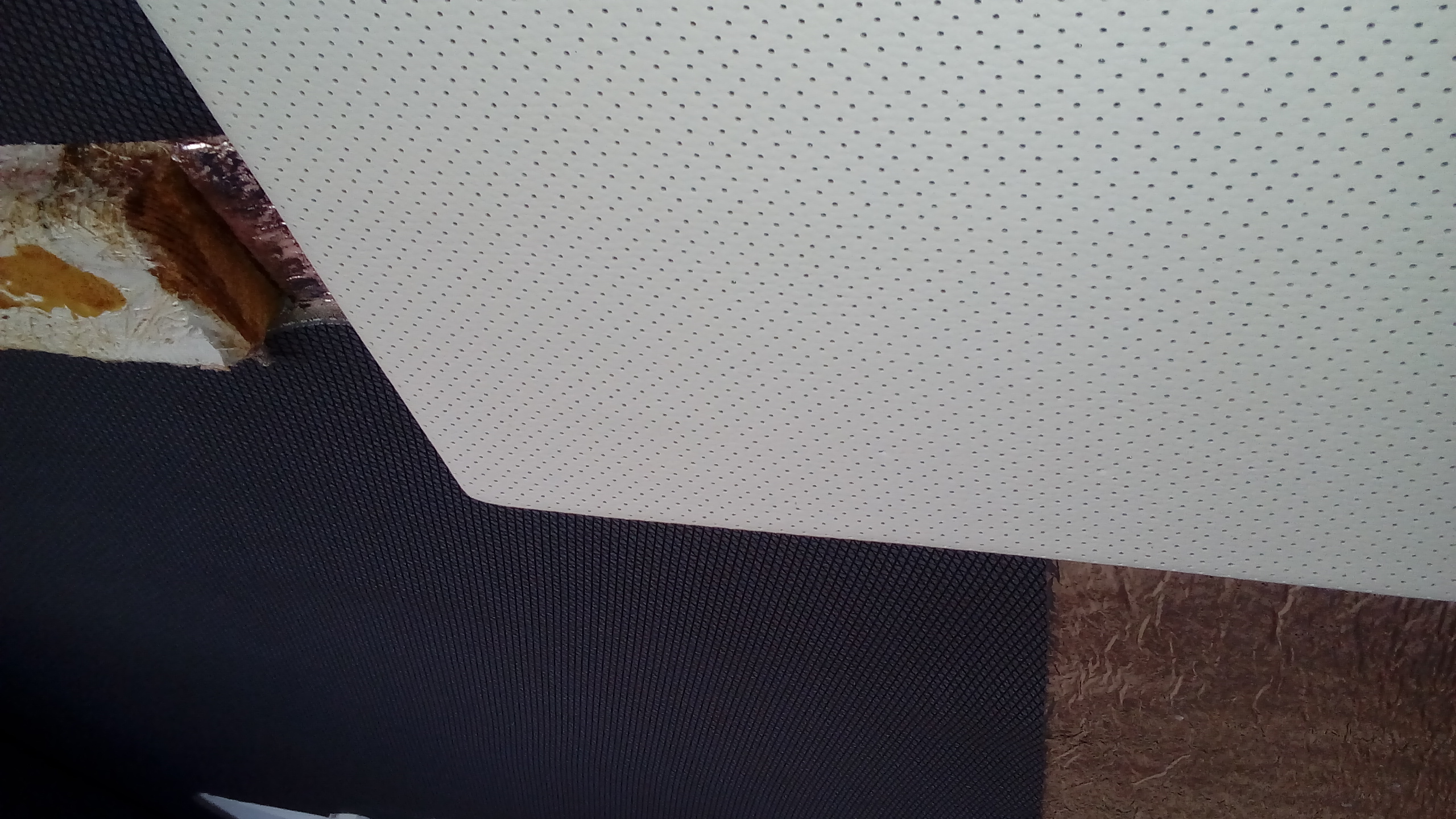

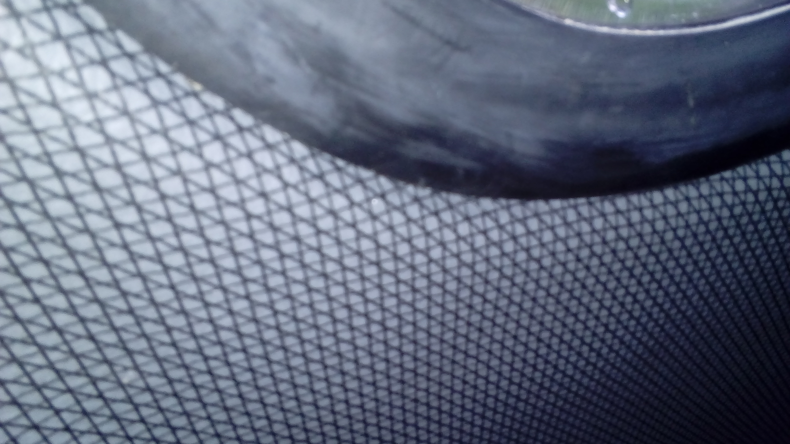

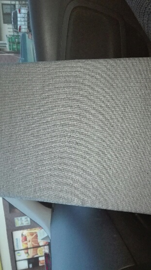

Fotek nigdy nie jest za dużo
Wszystko z bliska i wszystko widać. Ja jestem zadowolony i wyszło jak dla mnie ładnie.
Nie mam tu oczywiście wielkiego pola do manewru, wybrałem tkaninę obiciową w sensownej cenie.
Jeszcze dla kontrastu i połączenia panela z resztą tapicerki
