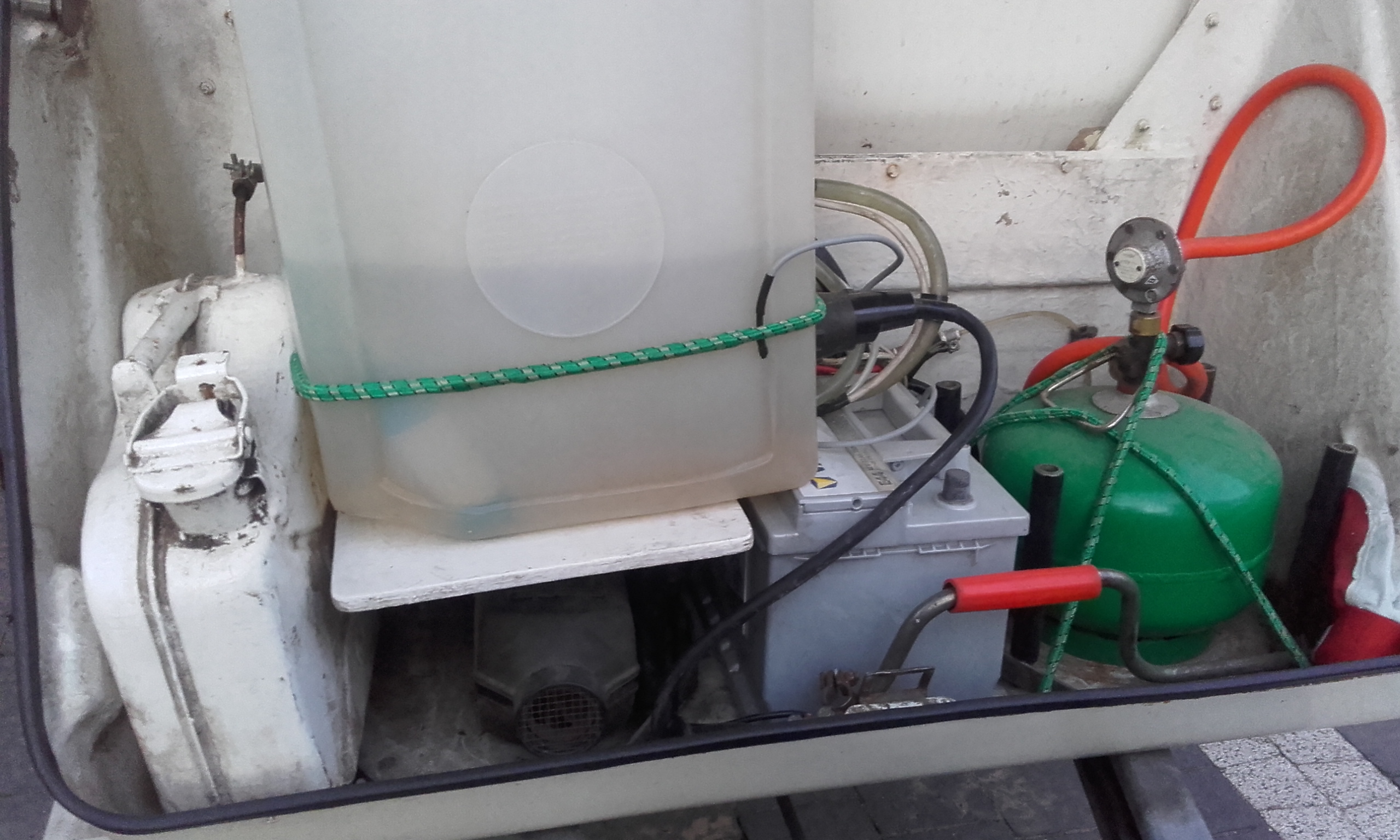

CONFEX pisze: Miron EZD jak byś mógł jakieś zdjęcia podrzucić gdzie masz zbiornik z paliwem do webasta ...
Nie ma problemu,specjalnie poszedłem cyknąć fotki;
Jak widzisz, webasto jest pod zbiornikiem na wodę który stoi na półce.
Zbiornik z paliwem to zwykły kanister 5 litrowy z zamontowaną na stałe rurką metalową, która robi za ssak.
Nie jest to mój patent, tak już było kiedy kupiłem przyczepę.
W sumie, nie zastanawiałem się co by było gdyby...
Jak do tej pory wszystko działa prawidłowo i mam nadzieję że tak będzie :D
Jest jeszcze jeden szczegół, bagażnik w ence jest trochę większy od tego w zapiekance.
p.s. to światło na progu nie będzie razić za mocno w oczy?

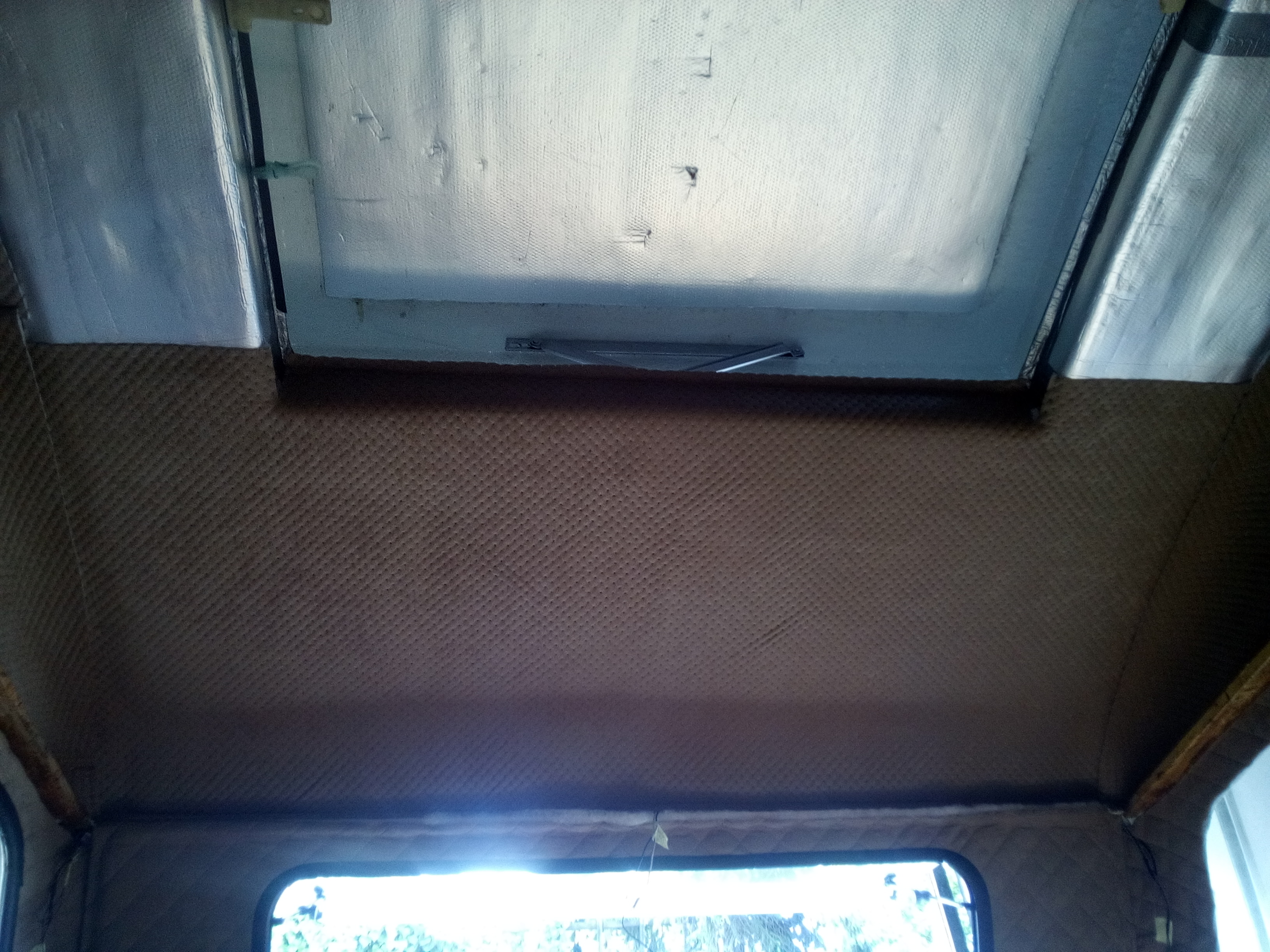

Witam pora zdradzić maść tapicerki i przyznaje oklejanie to przyjemna robota, a klej bonatap robi robotę ''sypialnię'' drzwi okleiłem dzisiaj sufit próbuję wystrugać i wychodzi że dupa nie majster tak sobie obliczyłem że zapomniałem kupić na dach otwierany :lol: Wstawiałem od uja szyb na uszczelkę, na kliny. wklejane, ale nigdy plastikowej w niewiadowe ta wygrywa pod względem upierdliwośći :twisted: P.s.podziękowania tutaj dla mojej teściowej za obszywanie materiału i tak nawiasem mówiąc jest to pierwsza osoba która musiała mnie wesprzeć przy remoncie :D

dzin1975
Re: Remont Niewiadów n 126D rozpoczety
Postautor: dzin1975 » sobota, 12 maja 2018, 15:50
Fajna, podoba mnie się :)
Ps. A kto się chowa za drzwiami? ;)
CONFEX
Posty: 902
Rejestracja: piątek, 23 lut 2018, 19:37
Lokalizacja: Aleksandrów Kuj
Postautor: CONFEX » niedziela, 13 maja 2018, 10:55
Dzin1975 dziękuję, a za drzwiami to było coś w stylu ''kochanie przytrzymaj te drzwi bo k.. nie mogę zrobić zdjęcia na forum'' i dziś dostałem od teściowej pozostałe kawałki materiału i skończyłem oklejanie i tak to teraz wygląda. :D Nawet jestem zadowolony :mrgreen:
