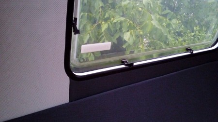

Samoogon pisze:Blisko za blisko, daj jakieś dalszy plan
Wszędzie jest tak samo
Jest kilka rzeczy, których nie chcę pokazywać, chodzi głównie o mocowania i panele zakrywające te wklejone słupki.
Wszystko potem już z meblami pokażę
To jak z samochodem na ogłoszeniu. Wszystko pokazane z daleka a jak pojedziesz 300 km to się okazuje, że wszystko wisi.
Przyczepy też tak oglądałem ze zdjęć a jak człowiek podjechał, zobaczył to masakra
Przyszły nabywca przyczepy już zaoszczędzi sobie czasu na oględziny
Ma cały materiał z remontu na forum

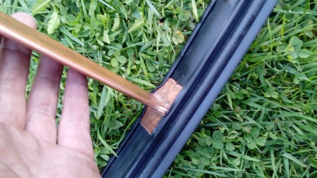

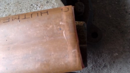

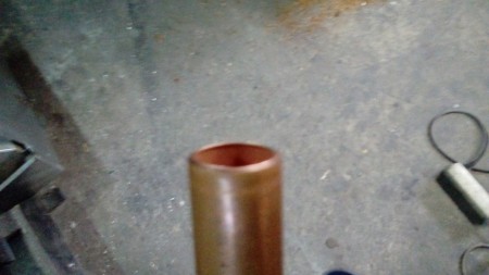

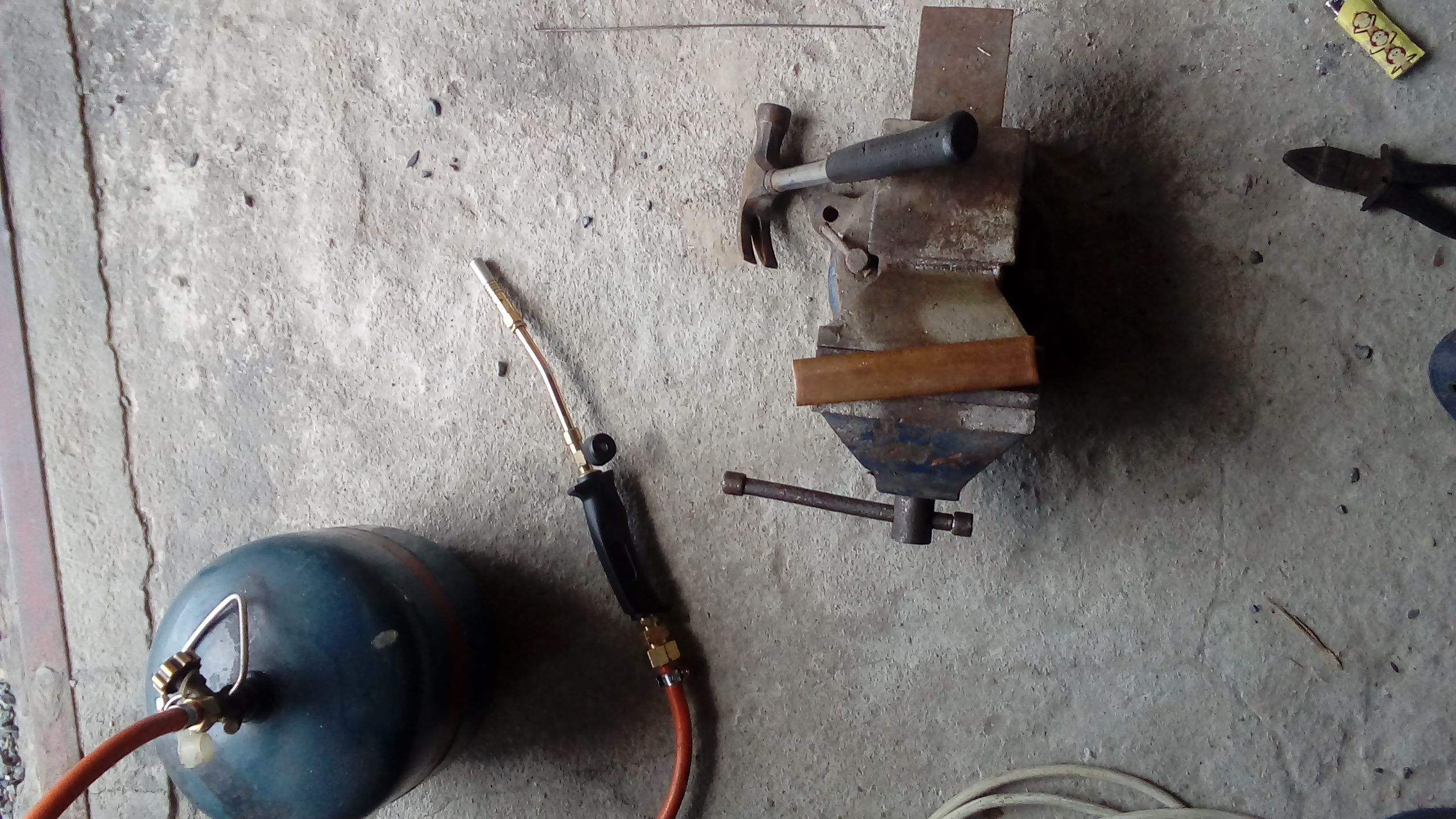

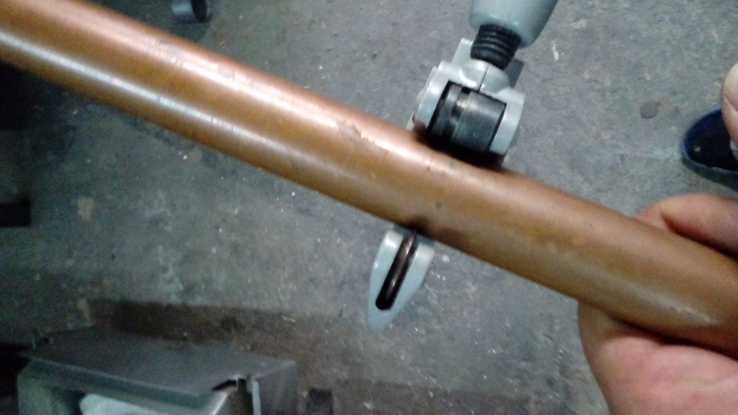

Przyszedł czas na zrobienie pomocnego urządzenia do zakładania tego białego klina. Dzisiaj zabrałem się za jego wykonanie.

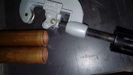

Wiem, że jak coś zrobię to musi być zrobione jak trzeba. Poszukałem w całym moim składowisku złomu odpowiedniej rurki miedzianej fi 22
i się zrobiło
Taki obcinacz, powinien mieć każdy. Ja go mam ze trzy lata a płaciłem za niego chyba 7 zł
 Tnie wszystko jak trzeba od najmniejszych rurek 3mm, do chyba 28 mm
 Miedź, aluminium, mosiądz  spokojnie
Musiałem trochę palnikiem rozgrzać, by nie połamać i szybciej to zgiąć, nie robiąc zbyt dużej partaniny.
i się zrobiło
Re: Poradnik mały dla dużych
Zagnij to trochę pod kątem tak żeby klin wchodził pod łagodniejszym kątem, teraz się załamuje na 90st.
				GrzegorzBruta
Samoogon pisze:Zagnij to trochę pod kątem tak żeby klin wchodził pod łagodniejszym kątem, teraz się załamuje na 90st.
Dzięki, już to właśnie zrobiłem. Metoda prób i błędów

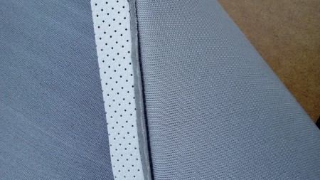

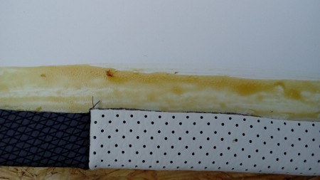

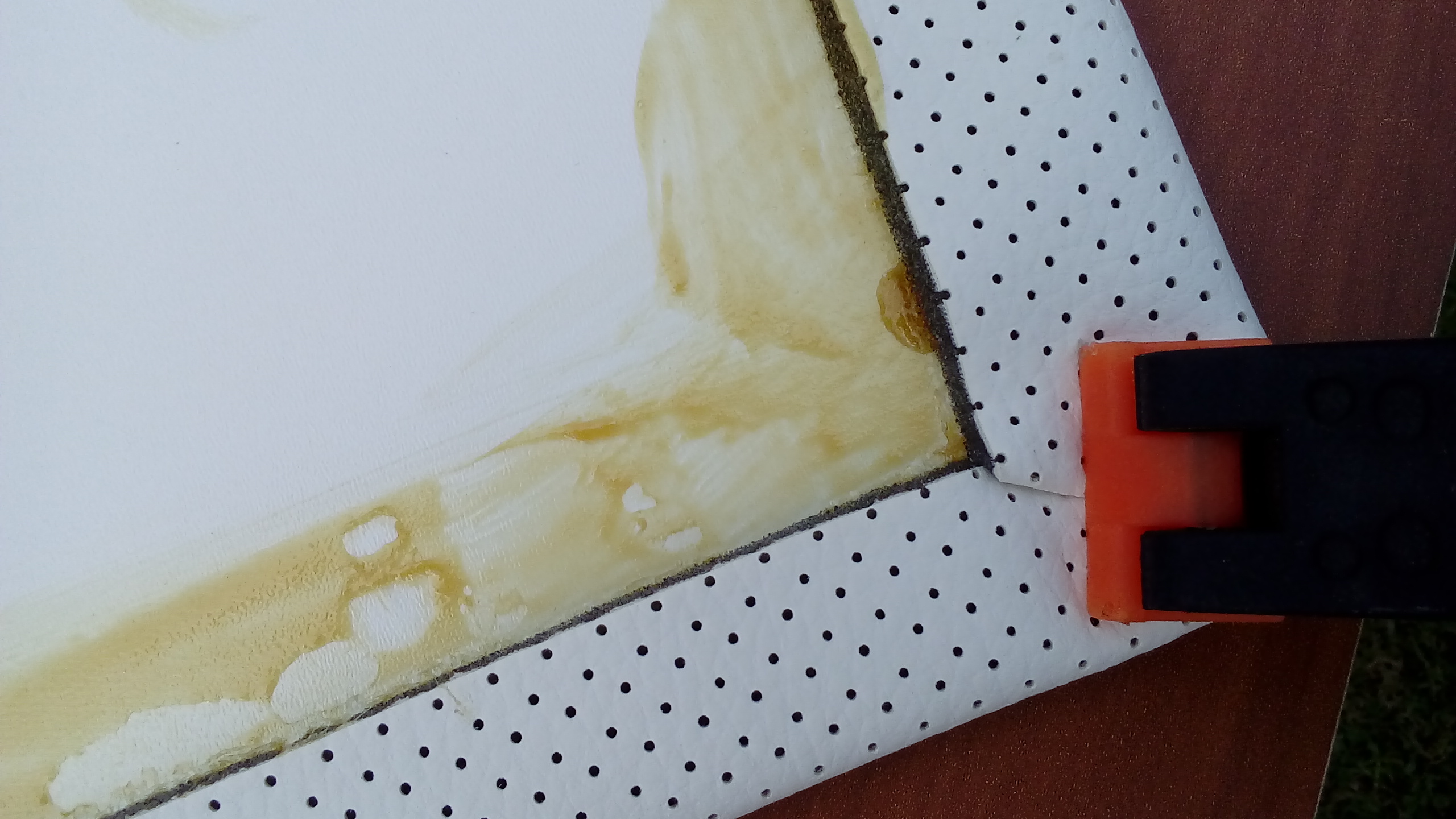

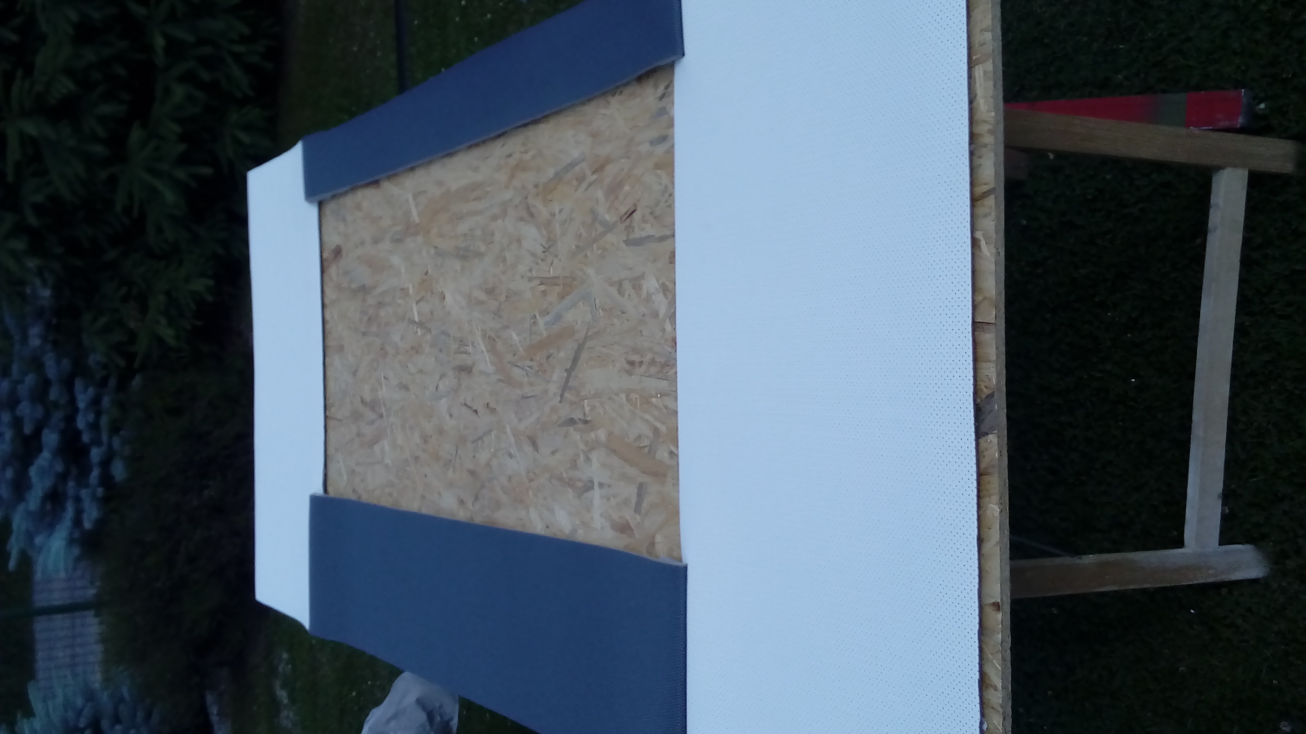

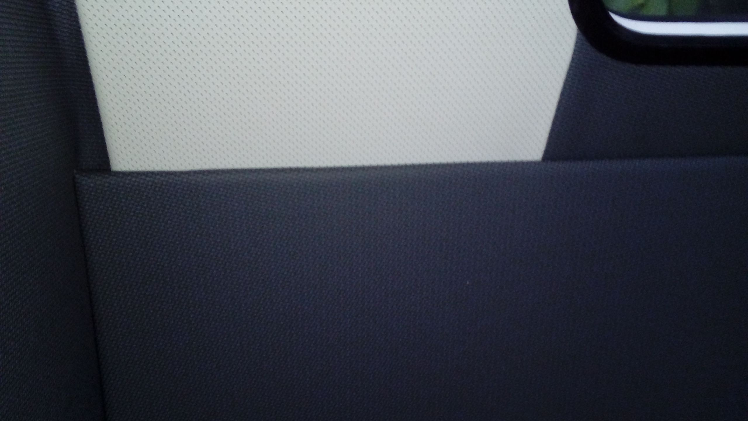

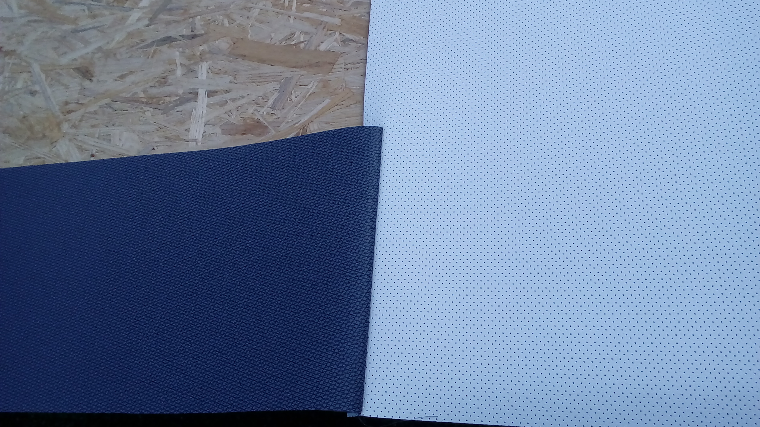

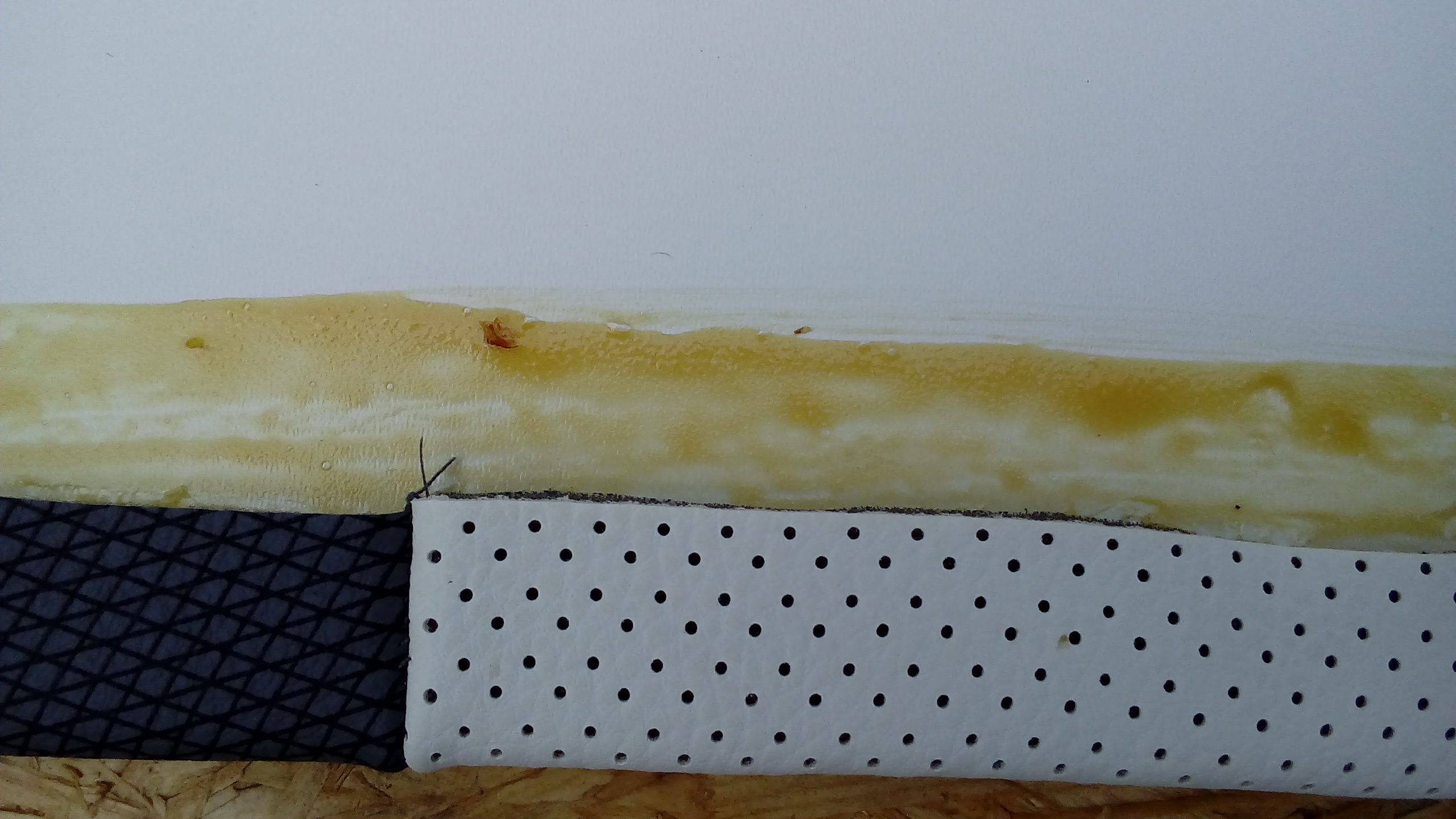

Jeszcze kilka zdjęć z klejenia tapicerki.
Nie było możliwości zrobienia inaczej. Narożniki trzeba było zszywać a pod łóżkiem łączyć tapicerkę.
Tkania obiciowa (eko skóra) zszywana maszyną do szycia, którą pokazywałem wcześniej w postach.
Łączenie tapicerki zrobiłem poprawnie i nie ma się do czego wstydzić.
Jak pisałem wcześniej, nie mam z tym problemów.
Łączenie na styk tapicerki pod łóżkiem.
Zszyta tapicerka w narożnikach.

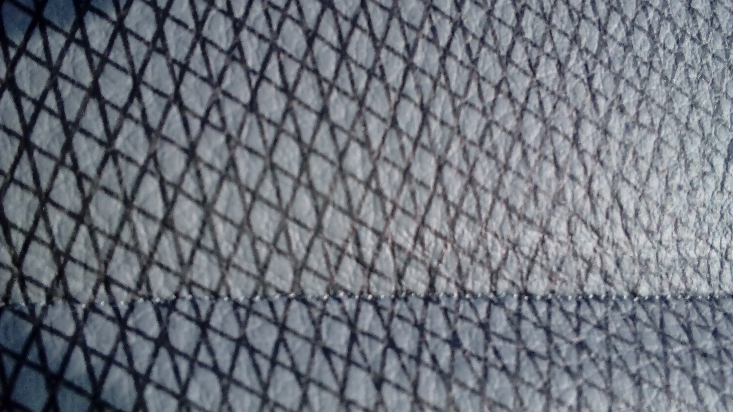

Eko skóra ma swoje wady i zalety.
Ciężko się ją zszywa ( naciąga się przy zszywaniu i klejeniu i to bardzo )
Zaletą jest utrzymanie jej w czystości.
Kolejna wada, to temperatura. Raz jest miękka a raz twarda w zależności od temperatur.
Kolejna wada lub zaleta, to nie chłonie wilgoci i ładnie wygląda na ścianach przyczepy.
Moim zdaniem nie nadaje się na siedziska w przyczepie.
Eko skóra nie lubi promieni uv, które mogą spowodować przebarwienia, szczególnie na jasnych powierzchniach.
Nic nie jest na wieki ale trzeba mieć na uwadze fakt, że wyklejanie przyczepy tapicerką to demontaż wszystkiego i robienie kolejnego, czasochłonnego i drogiego remontu. Ja swoją przyczepę wykleiłem w taki sposób, że zrobię to zawsze bezboleśnie.

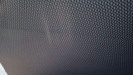

				GrzegorzBruta

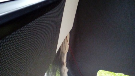

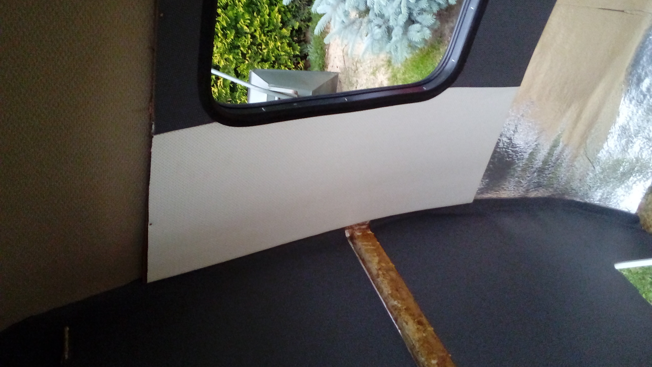

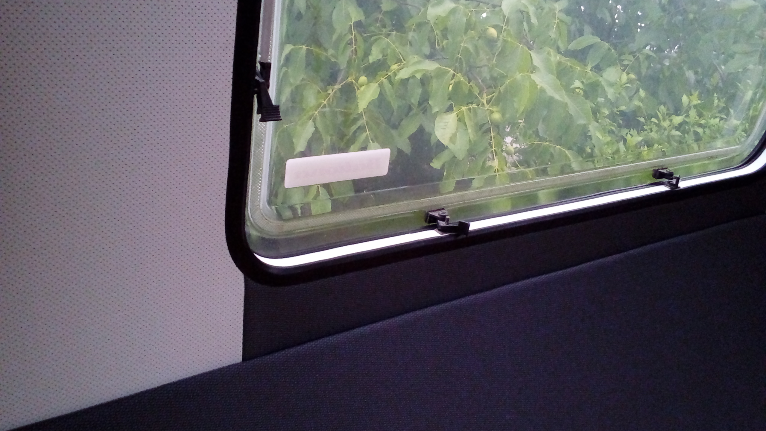

Kolejny panel, kolejna rzecz załatwiona

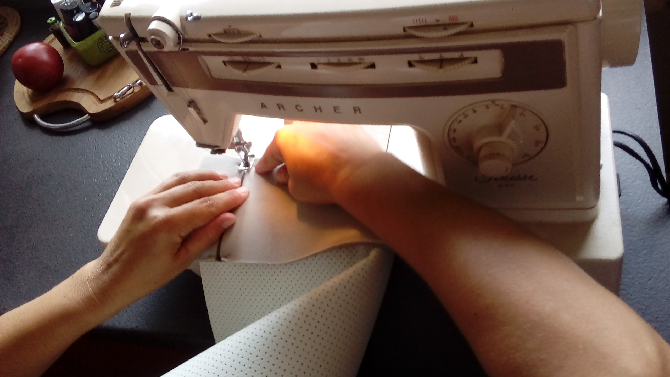

Jak wcześniej pisałem, trzeba trochę poszyć tapicerkę
Pokazywałem wcześniej maszynę do szycia i jeszcze raz muszę pokazać, że maszyna spokojnie daje radę.
Bierzemy się za szwy
Poszyte, można przymierzyć i kleić. Klej AS
Pół godziny później

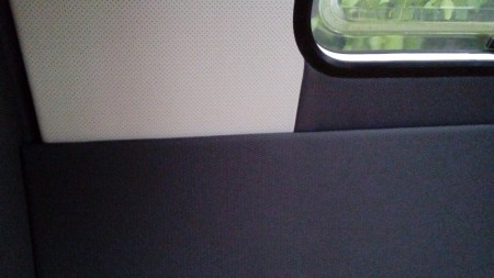

				GrzegorzBruta

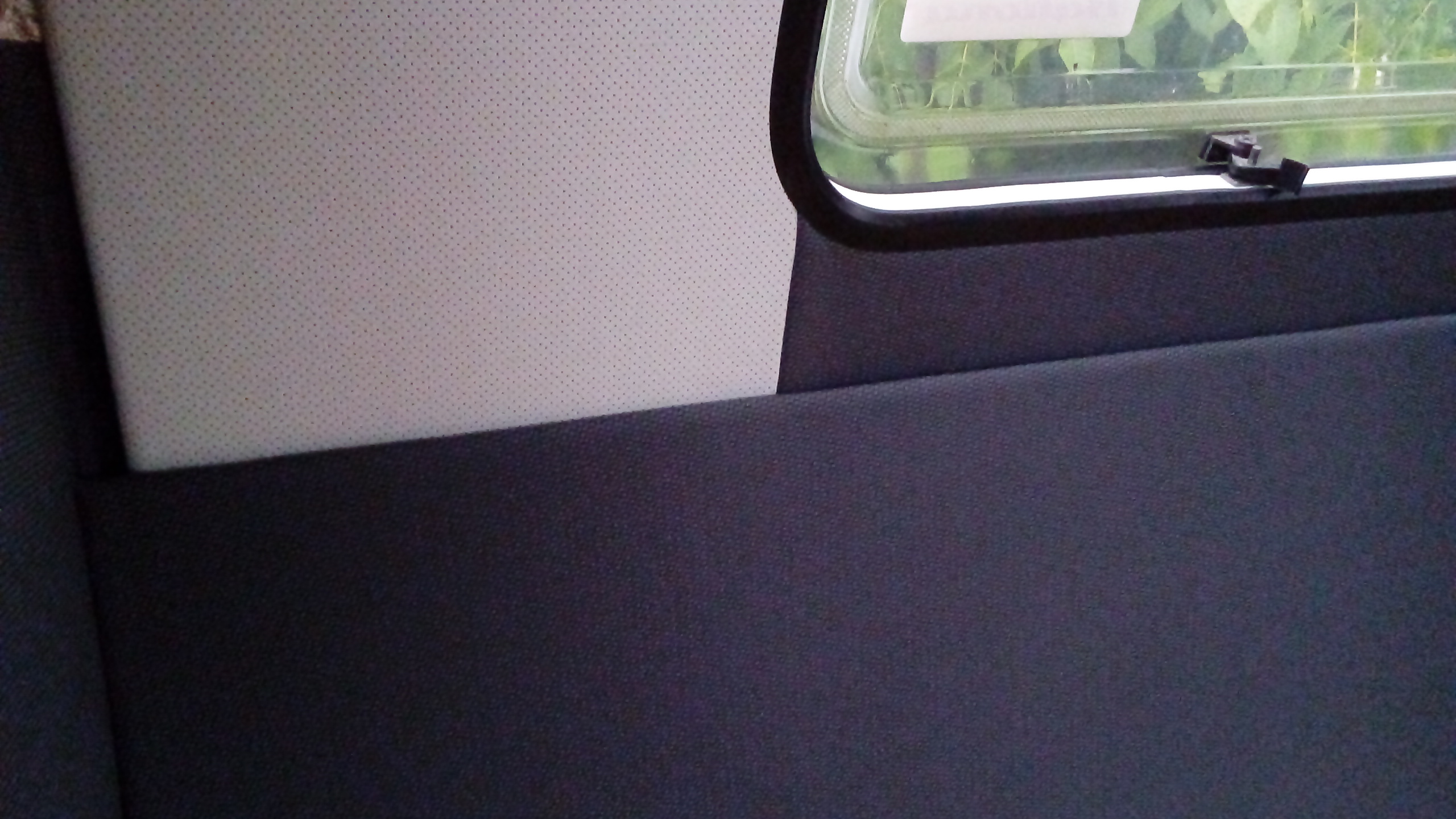

Wszystko wyszło jak trzeba i bez łaski musiało wyjść
Maszyna może się pomylić ale nie ja
Jest jak chciałem, ładnie, czysto i po krzyku.
Taka robota, to sama przyjemność jak dla mnie.

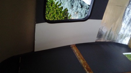

				GrzegorzBruta

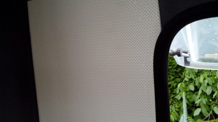

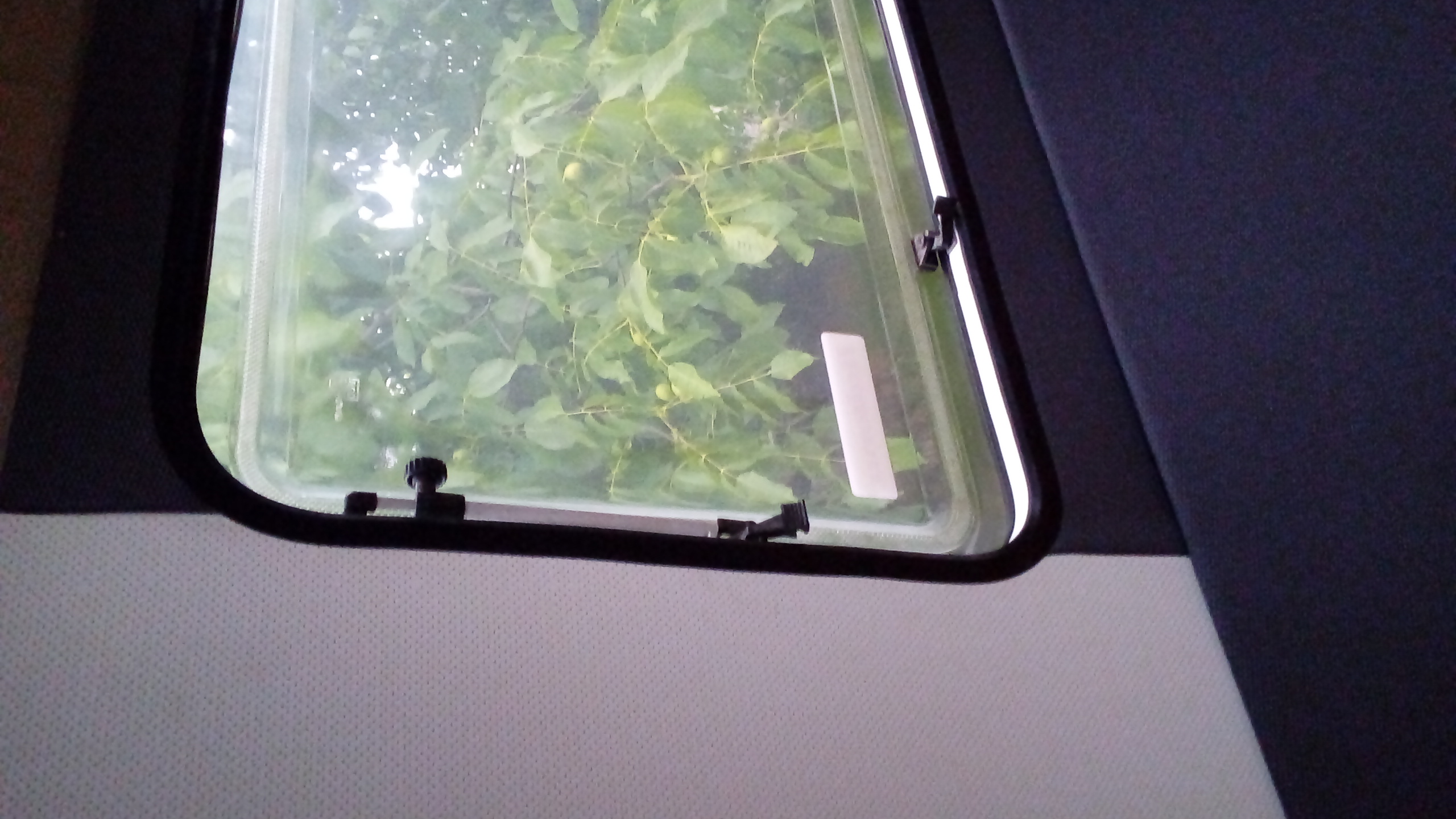

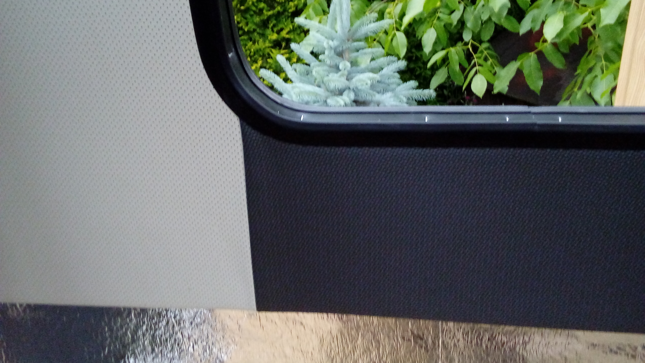

Tak moim zdaniem powinno się mieć wykończoną przyczepę, za parę groszy i w domowych, podwórkowych warunkach.
Mówiłem, że jak się za coś człowiek bierze, to albo robić dobrze albo wcale
Tak na poważnie teraz, to ten wierzchni panel idzie pod spód, jednak bez wykładziny nie mogę go włożyć
Moim zdaniem wyszła fajnie ta tapicerka i oby się trzymało
Jeszcze raz dziękuję Wszystkim za pomoc, przy oklejaniu, bo sam bym nie dał rady. Mam nadzieję, że też pomogłem i nie nudziłem zbytnio
Kolorystyka materiałów odbiega od rzeczywistości. Potem, już na sam koniec porobię jakieś lepsze zdjęcia.
Gdyby ktoś miał ochotę coś takiego zrobić a nie wie jak, lub nie potrafi, czy też nie ma czym, to wpadać do mnie ( pieniędzy za pracę nie biorę i pomogę )
Udało się, że nie widać śrub od "rękojeści" czytaj uchwytów manewrowych
Teraz może cena za dwa okna ? Powiem 100 zł z klejem !!!
