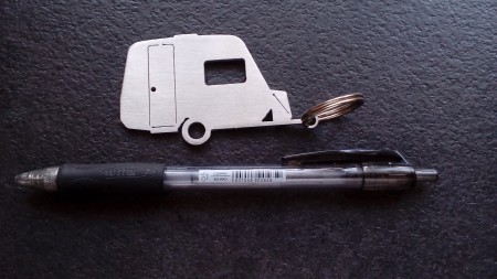

Jumpman
Posty: 125
Re: Poradnik mały dla dużych
Postautor: Jumpman » piątek, 22 cze 2018, 14:25
Gdzie taki fajny breloczek dorwałeś?
GrzegorzBruta
Postautor: GrzegorzBruta » wtorek, 26 cze 2018, 00:01
Jumpman pisze:Gdzie taki fajny breloczek dorwałeś?
Na FB jeden gościu robi takie.
Jumpman
Posty: 125
Postautor: Jumpman » wtorek, 26 cze 2018, 10:05
Możesz jakieś namiary podać? Ile taka przyjemność?
GrzegorzBruta
Postautor: GrzegorzBruta » wtorek, 26 cze 2018, 15:41
Jumpman pisze:Możesz jakieś namiary podać? Ile taka przyjemność?
Z przesyłką coś chyba 30 zł.

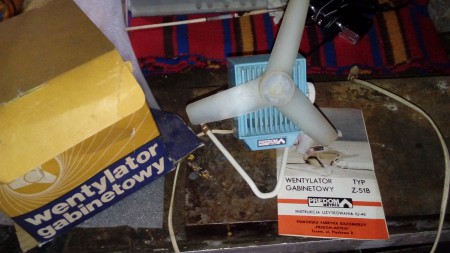

Jak się bawić to się bawić.
10 zł piechotą nie chodzi ;) ale za całe 10 zł można sobie poprawić humor :)
Udało się i mam kolejną rzecz z epoki z opakowaniem, instrukcją obsługi i nowym, nigdy nieużywanym wiatraczkiem. Moc 12 W i może sobie śmigać w przyczepie na przetwornicy całe upalne dnie :)
Mówię, że dmucha a nie udaje, że dmucha :)
Postautor: oko » czwartek, 28 cze 2018, 16:18
Mam takie dwa, ale niestety bez pudełek i papierów.
Jumpman
Posty: 125
Postautor: Jumpman » czwartek, 28 cze 2018, 19:50
Piękny gadżet :)

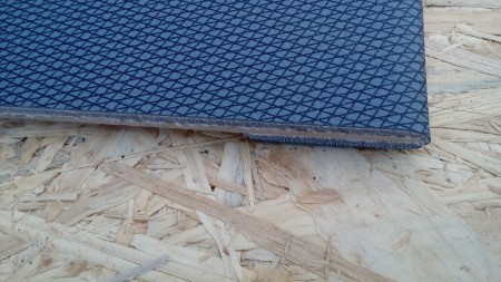

Czas na dalszy ciąg prac.
Kilka zdjęć z dzisiejszych wypocin.
Przyszła kolej na wykładzinę
Jej druga strona ( mocno zbity filc ) Jak ktoś czytał, to jest to wykładzina przemysłowa i można na niej widlakiem jeździć.
120 zł na całą podłogę i kupiona w Hurtowni Skoczów ( tej z materiałami obiciowymi, wcześniej podawałem adres )
Dopasowana, docięta i gotowa do montażu ;)
Jeszcze musiałem dociąć jeden z paneli okiennych, już wcześniej oklejonych ( zagłębiarka Makita robi robi robotę )

Jak pisałem wcześniej materiały tańsze niż oryginalna tapicerka oferowana w sklepie z częściami do przyczep.
Wszystko jednak można zrobić i dopasować a co najważniejsze takie prace to ja uwielbiam :)
Żadnych pomyłek nie zaliczam w takich pracach i trzymam się zawsze jednej miary ;)
Jak dla mnie, to nie mam się czego doczepić. Mogły być lepsze materiały (czytaj droższe typu skóra lub alcantara)
Mówię szczerze, że na żywo wygląda to o wiele lepiej i sam jestem pod wrażeniem.
