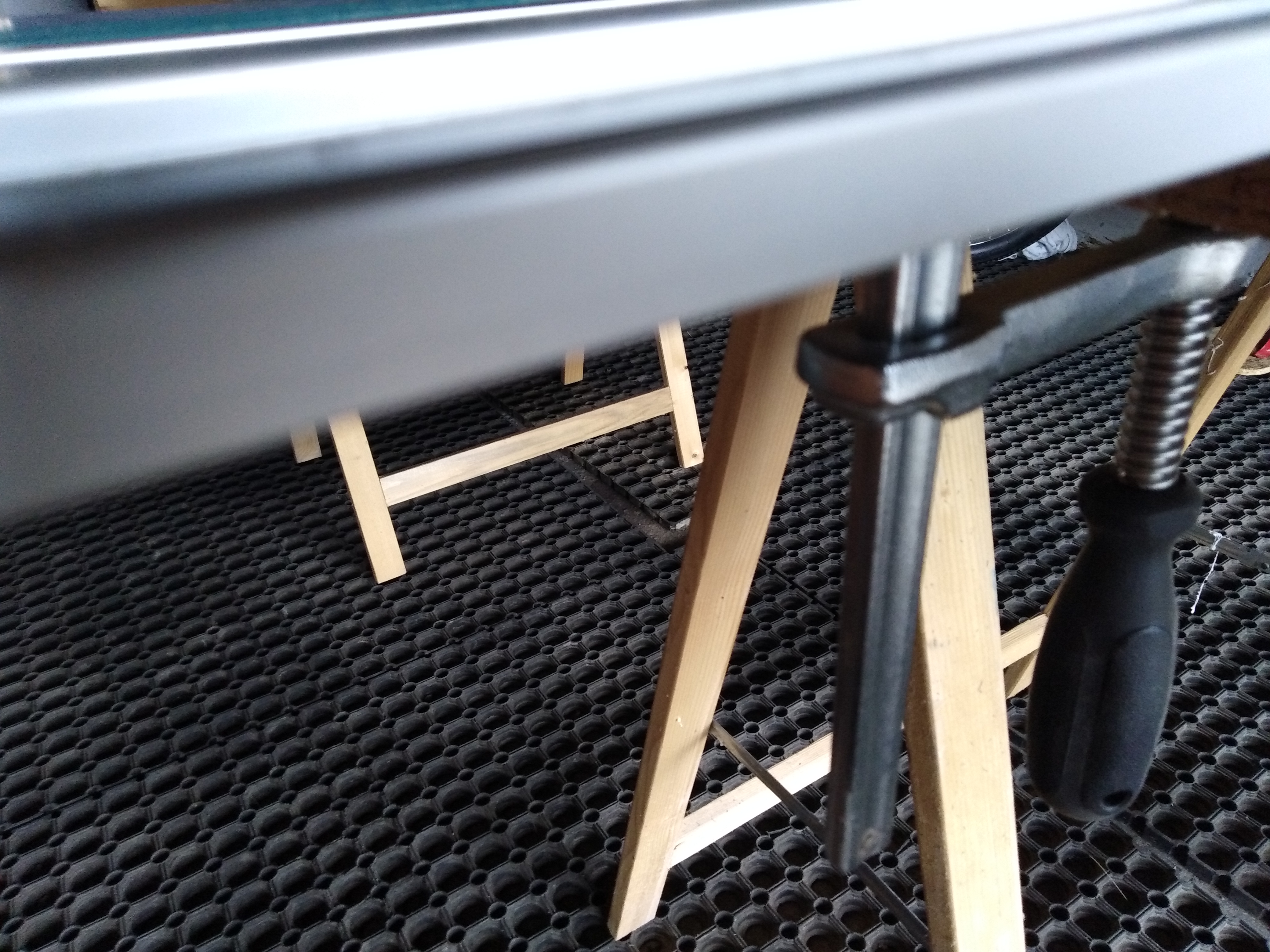

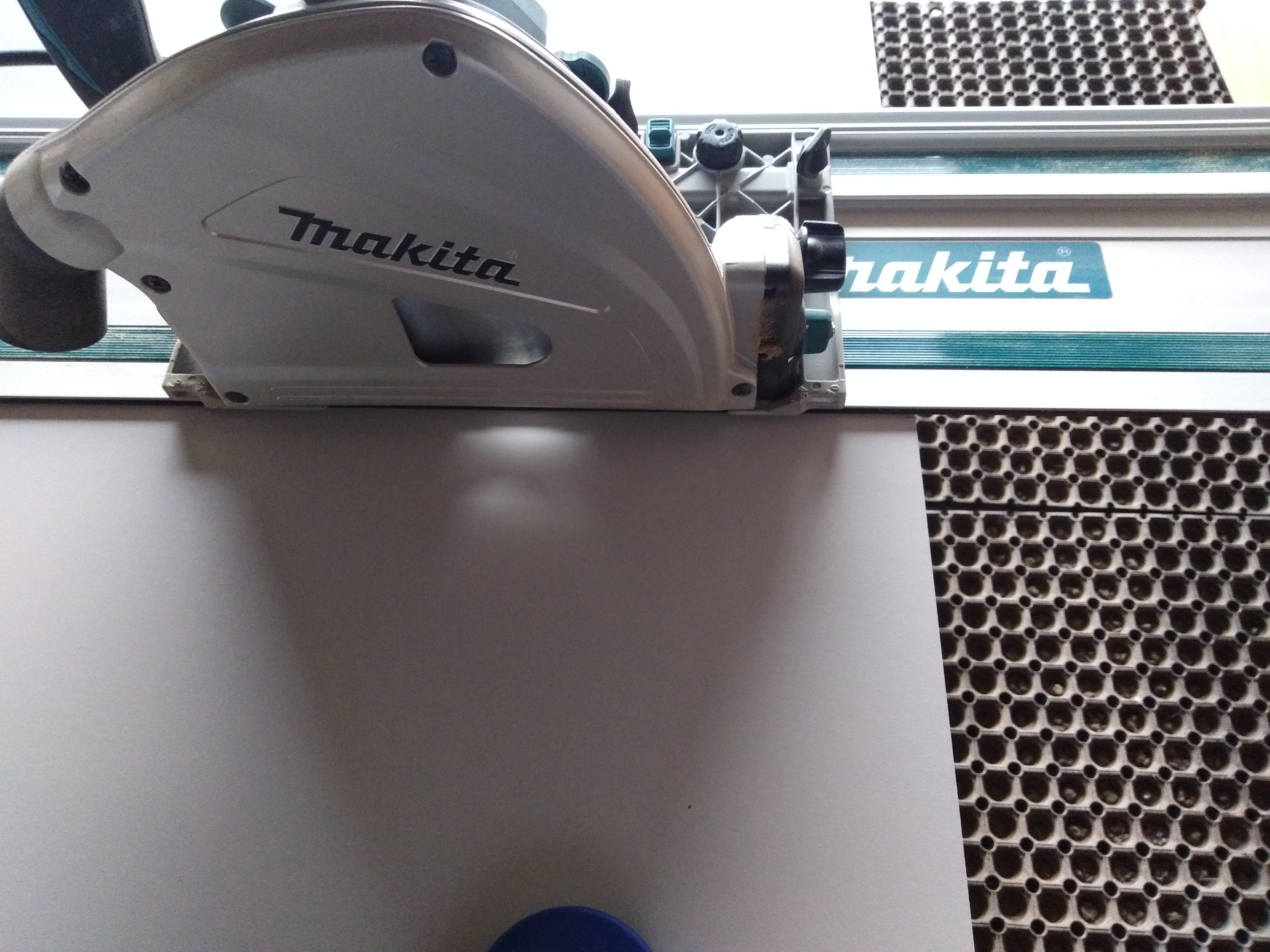

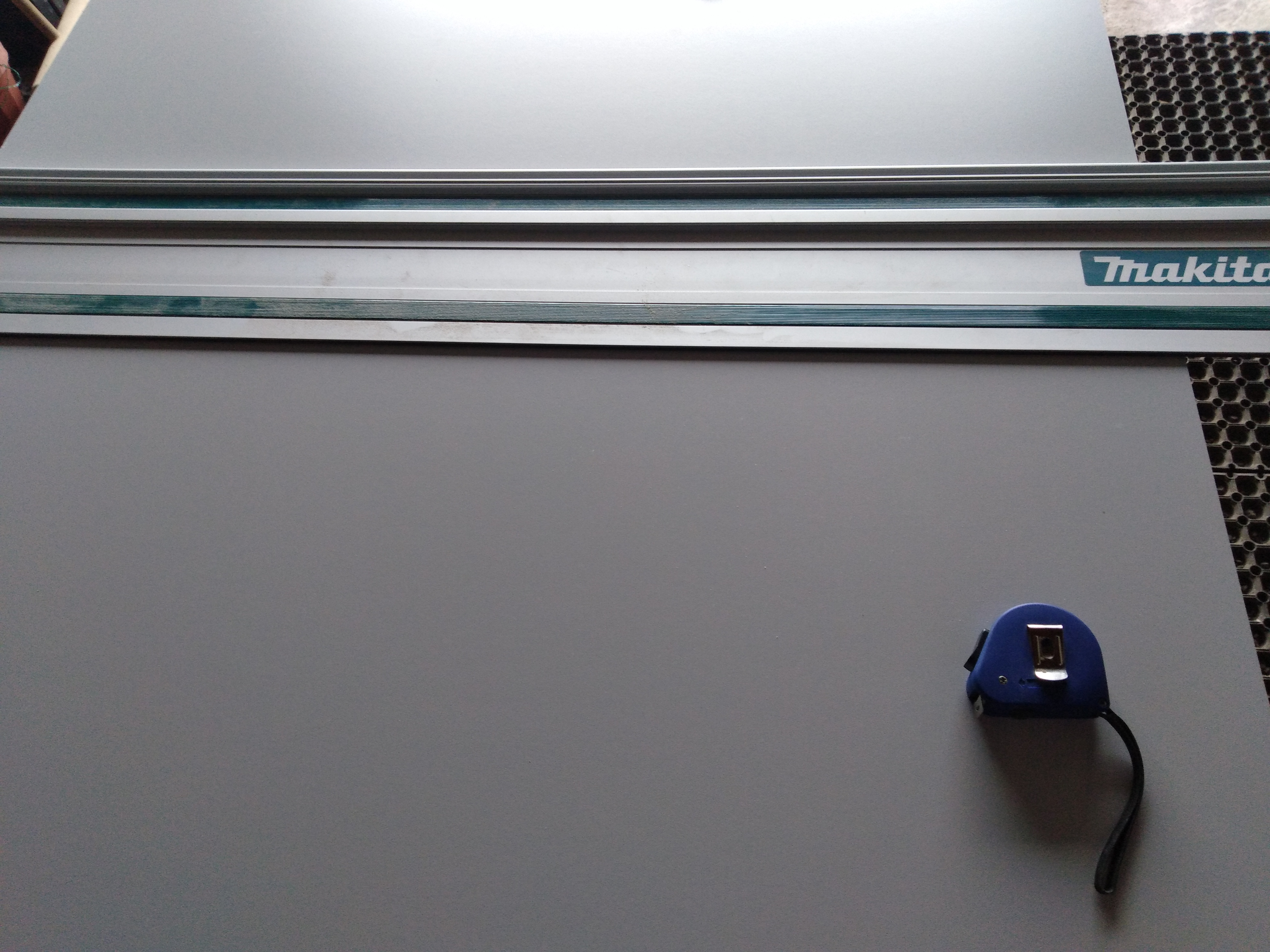

Rozkrój płyt przy pomocy zagłębiarki z funkcją podcinaka.
Rozkrojenie płyt jest stosunkowo łatwe i nie trzeba być fachowcem, by sobie z tym samemu poradzić.
Jest jednak jeden warunek, trzeba mieć odpowiednią maszynę.

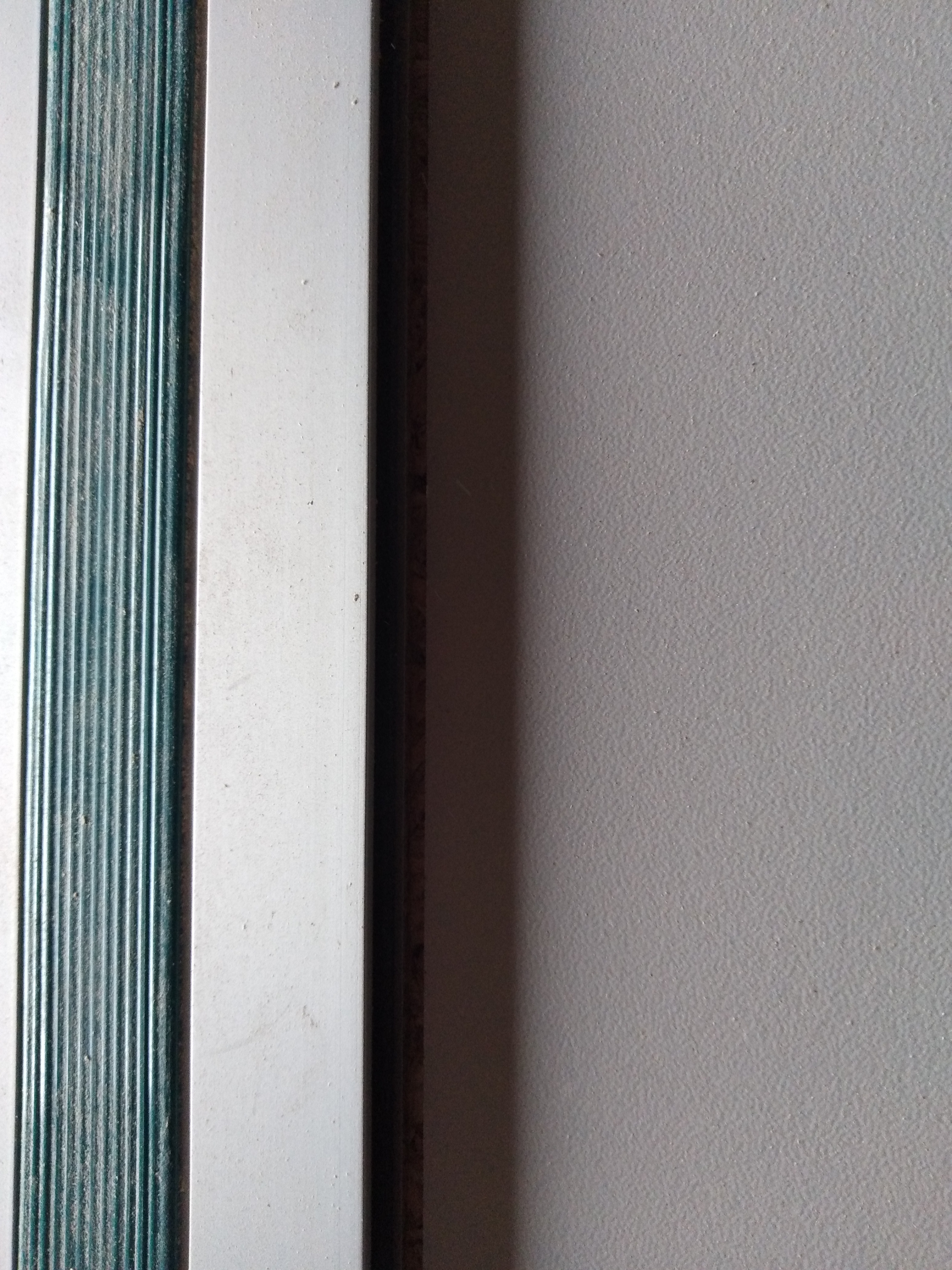

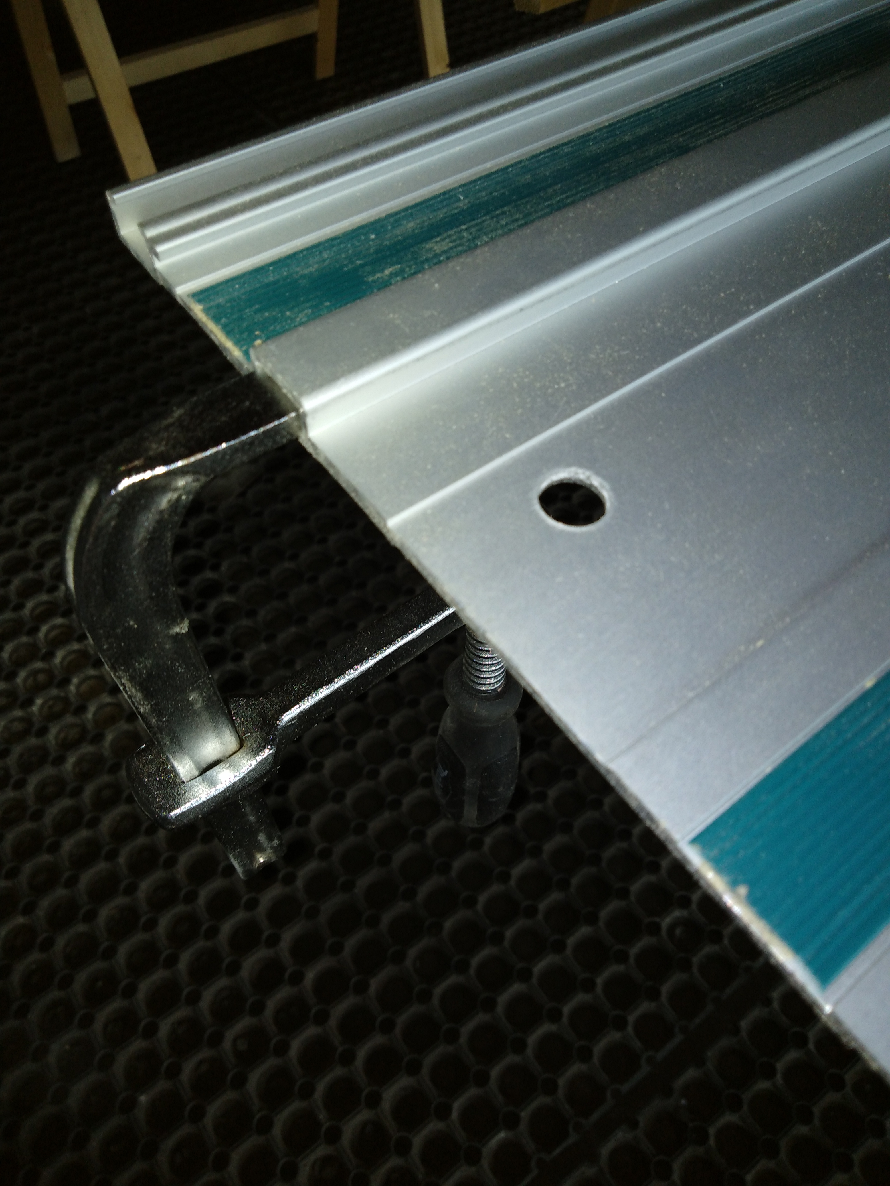

Cięcie za pomocą zagłębiarki jest dziecinnie proste. Kładziemy płytę na równym, dużym stole i znaczymy na bokach odległość.

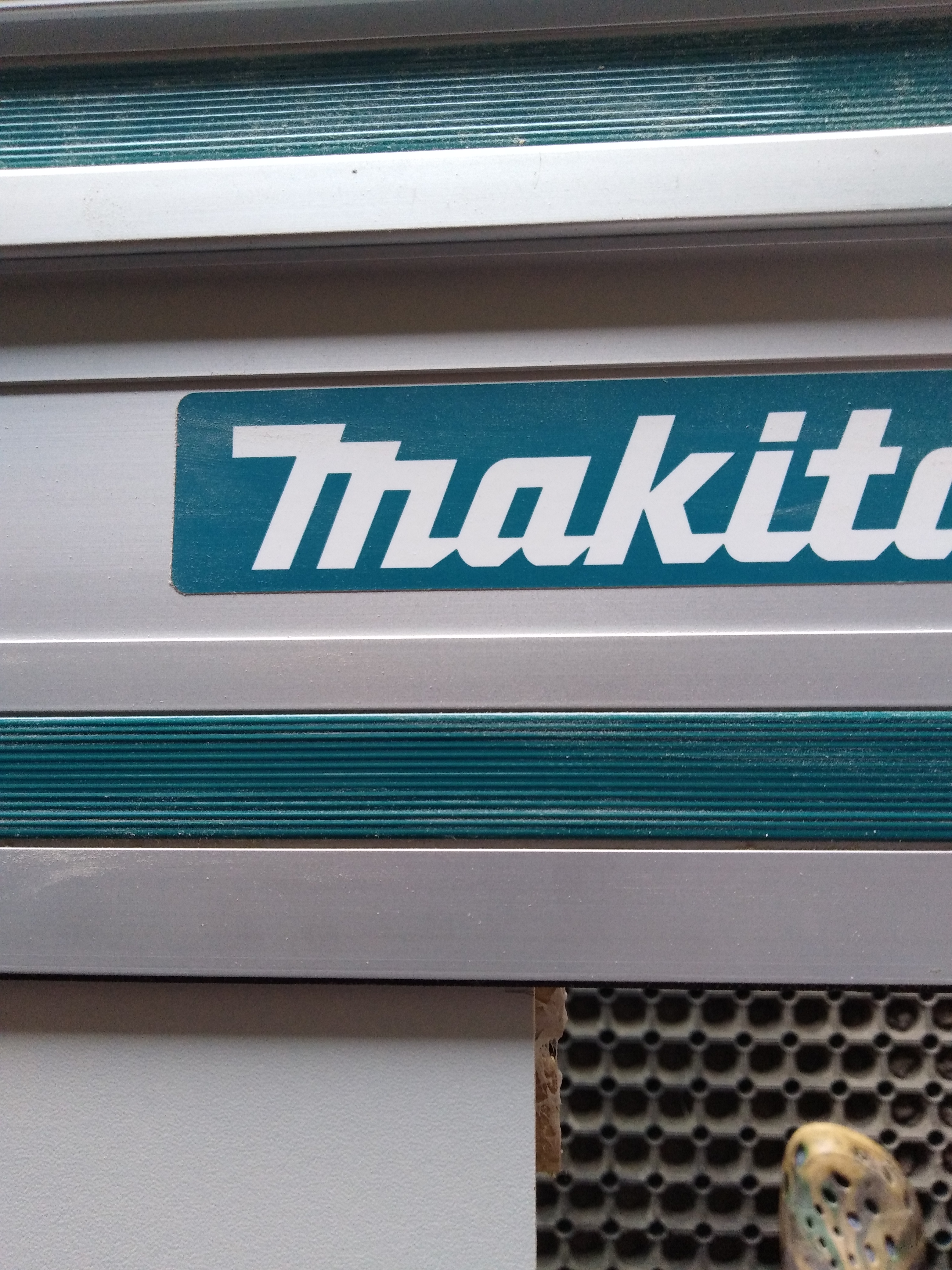

Przykładamy szynę prowadzącą ( długości szyny od 140 cm do nawet kilku metrów )
Guma odpryskowa, wskazuje nam miejsce w którym należy taką szynę zamocować za pomocą dostarczonych, specjalnych ścisków.
Przykładamy, mocujemy, wciskamy guzik podcinaka i jedziemy po szynie do tyłu
Zwalniamy guzik podcinaka i jedziemy po szynie do przodu
Gotowe
Równe, szybkie i dokładne cięcie. Można już by było nawet oklejać krawędzie a do jakości cięcia nikt się nie doczepi.
Można takie cięcie zlecić i nie wychodzi to drogo.
Ja mam czym, dlatego robię to sam.
Nie trzeba pomocnika, płyty lekkie 10 mm grubości i pomocnik zbędny.
Rozkrojenie jednej płyty, to jakieś 20 minut pracy
Gotowe
Jak pisałem, robota prosta jak drut.
Lekko, łatwo i przyjemnie Bez stresów i obawy, że coś się popsuje.
Jak się chce skos, to montujemy szynę pod skosem i od kreski zaznaczonej na krawędzi płyty do drugiej kreski na drugiej krawędzi kładziemy szynę i jazda

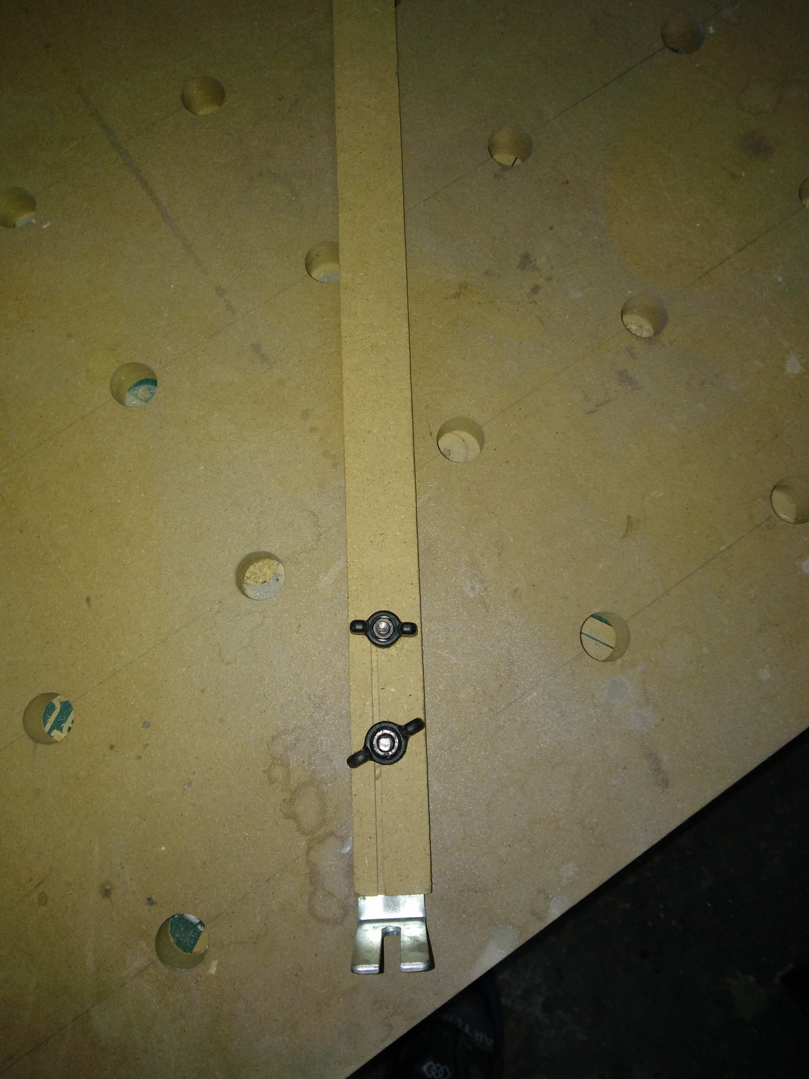

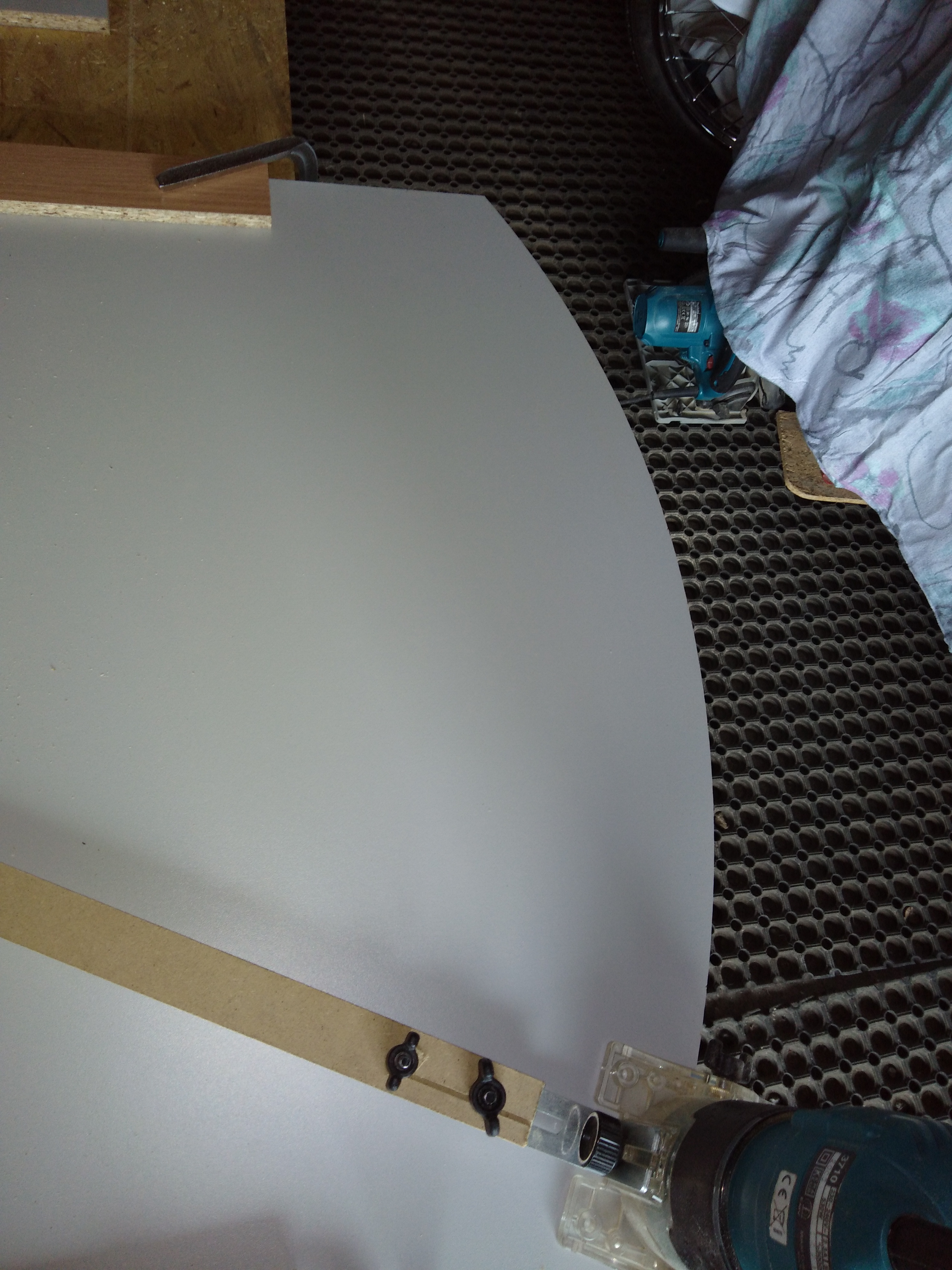

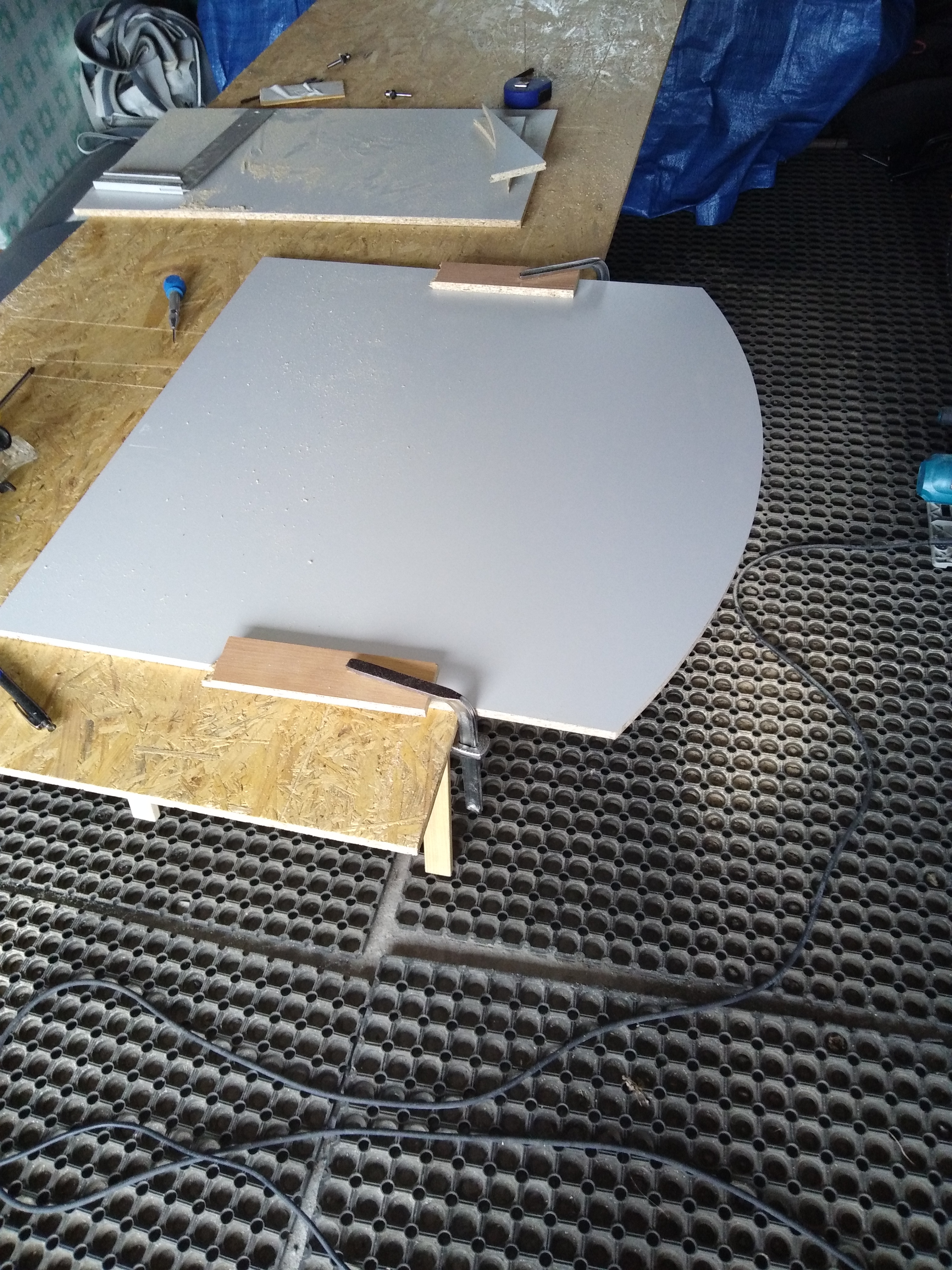

Stolik kolejny. Frezarka Makita, cyrkiel i gotowe
Kawałek sklejki podklejony taśmą dwustronna, kleimy na płycie.
Wyznaczamy środek i kleimy
Przykładamy własnej roboty cyrkiel ( 5 minut i gotowy )
Potem przykładamy maszynę i gotowe
Lekko, łatwo i przyjemnie.
Nie trzeba jakiś wielkich umiejętności. Wystarczy tylko czasami pomyśleć
Teraz wszystko na stacjonarną frezarkę, by przefrezować krawędzie i można oklejać
Bedzie kawał dobrej, nikomu niepotrzebnej roboty zrobione

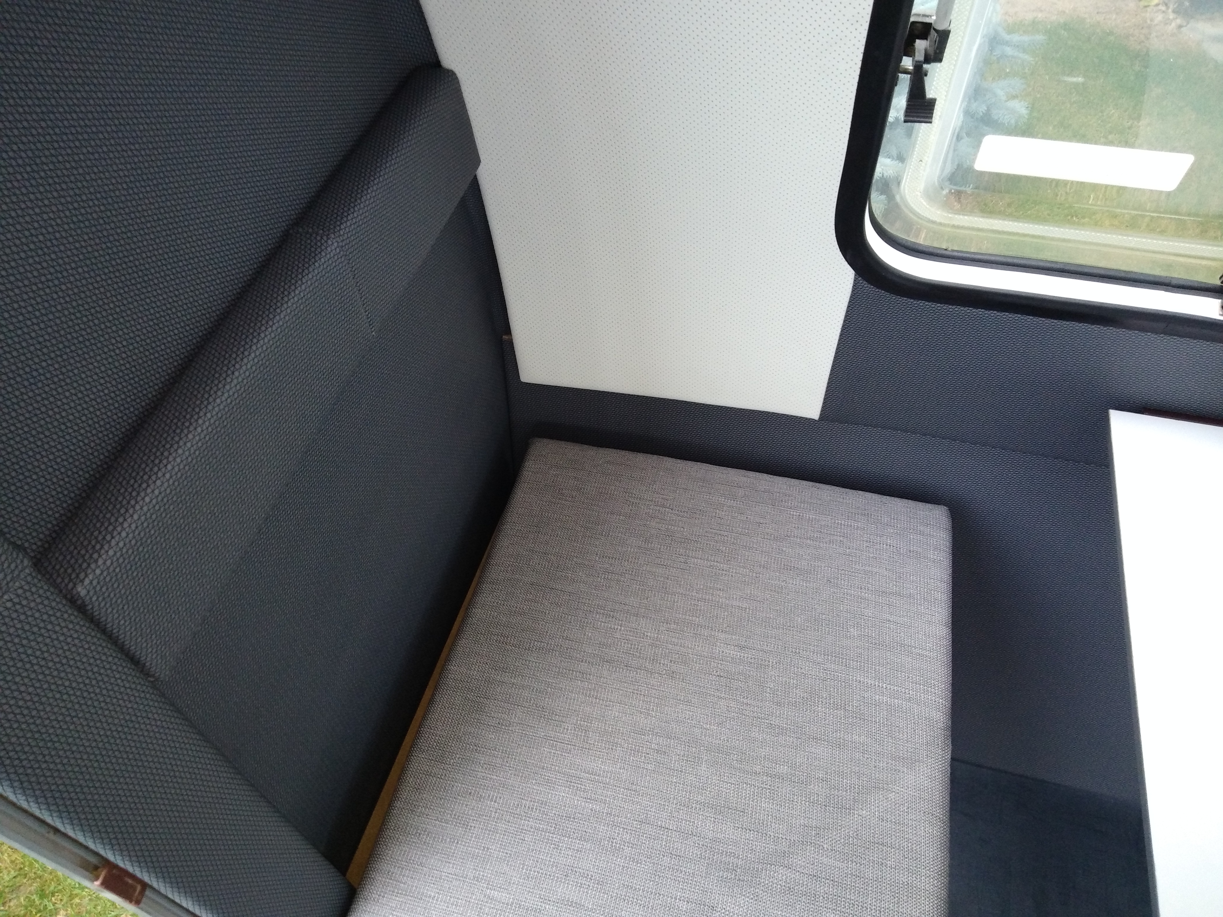

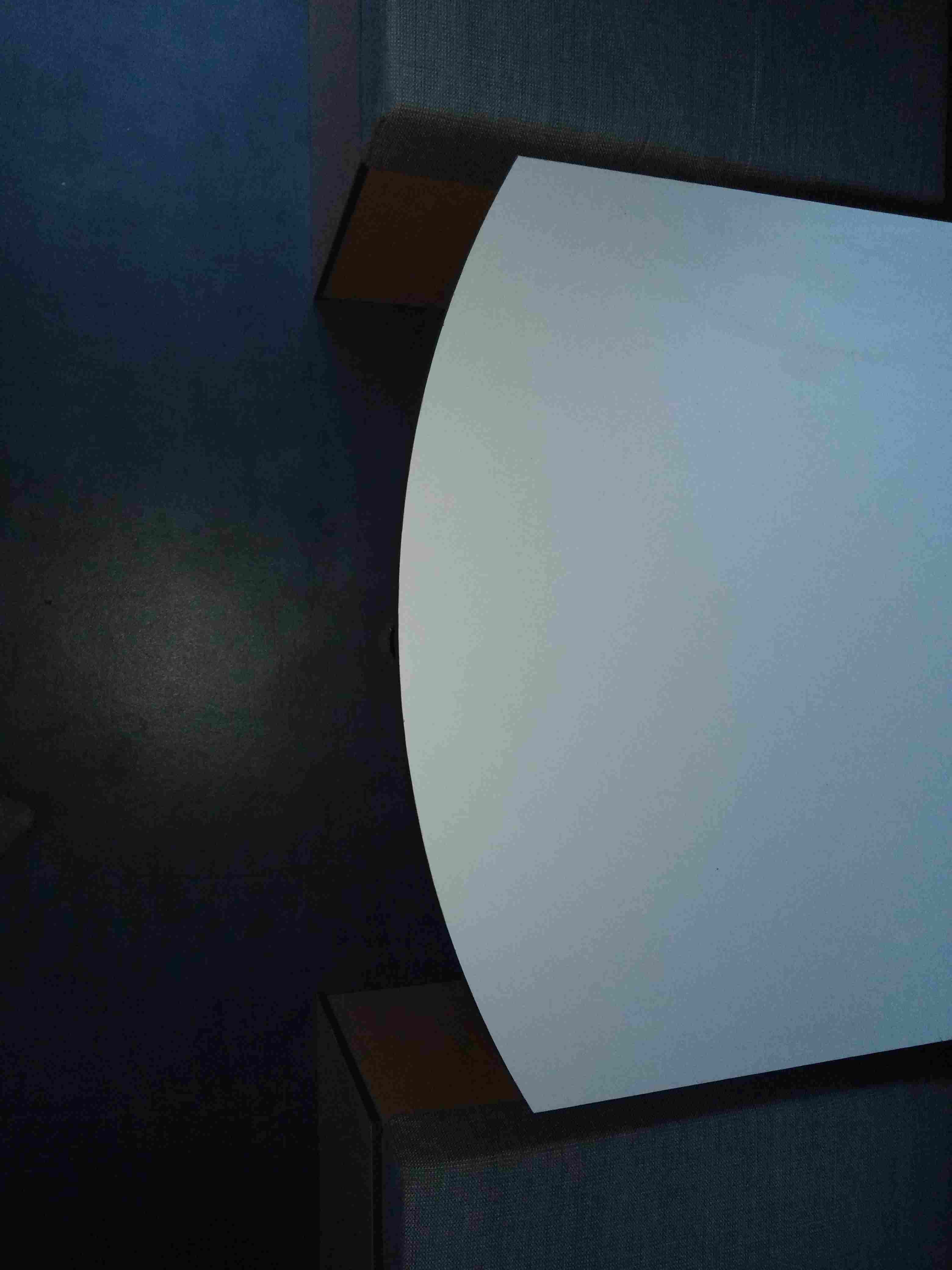

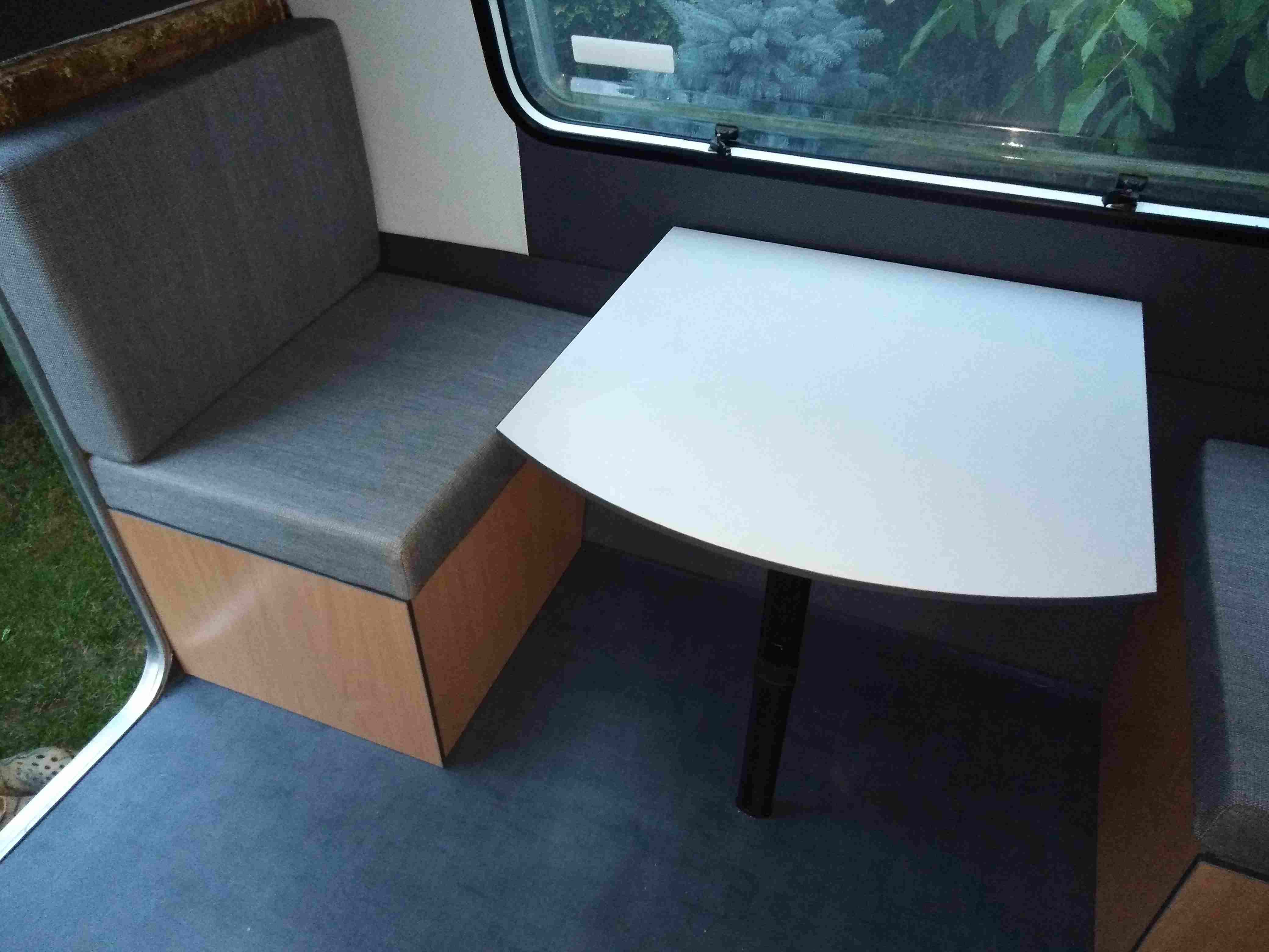

Stolik na swoim miejscu
Jak widać materace igła i pasują jak ulał
Zresztą wszystko musi pasować i być jak w katalogu. Lipy nie może być
Jeszcze widok z góry stolika.

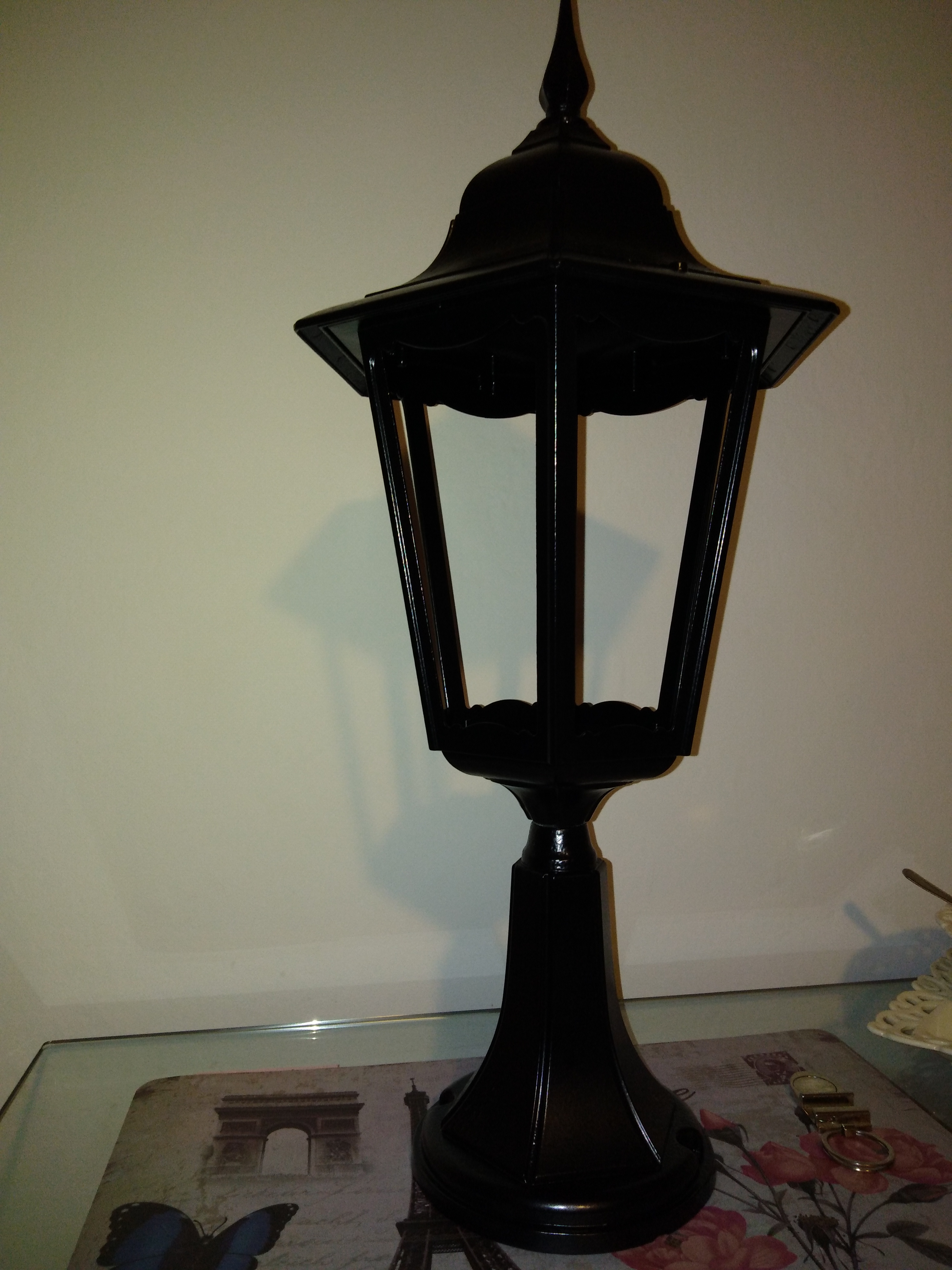

Lampka też już gotowa wypiaskowana i pomalowana proszkowo
Różnica jest

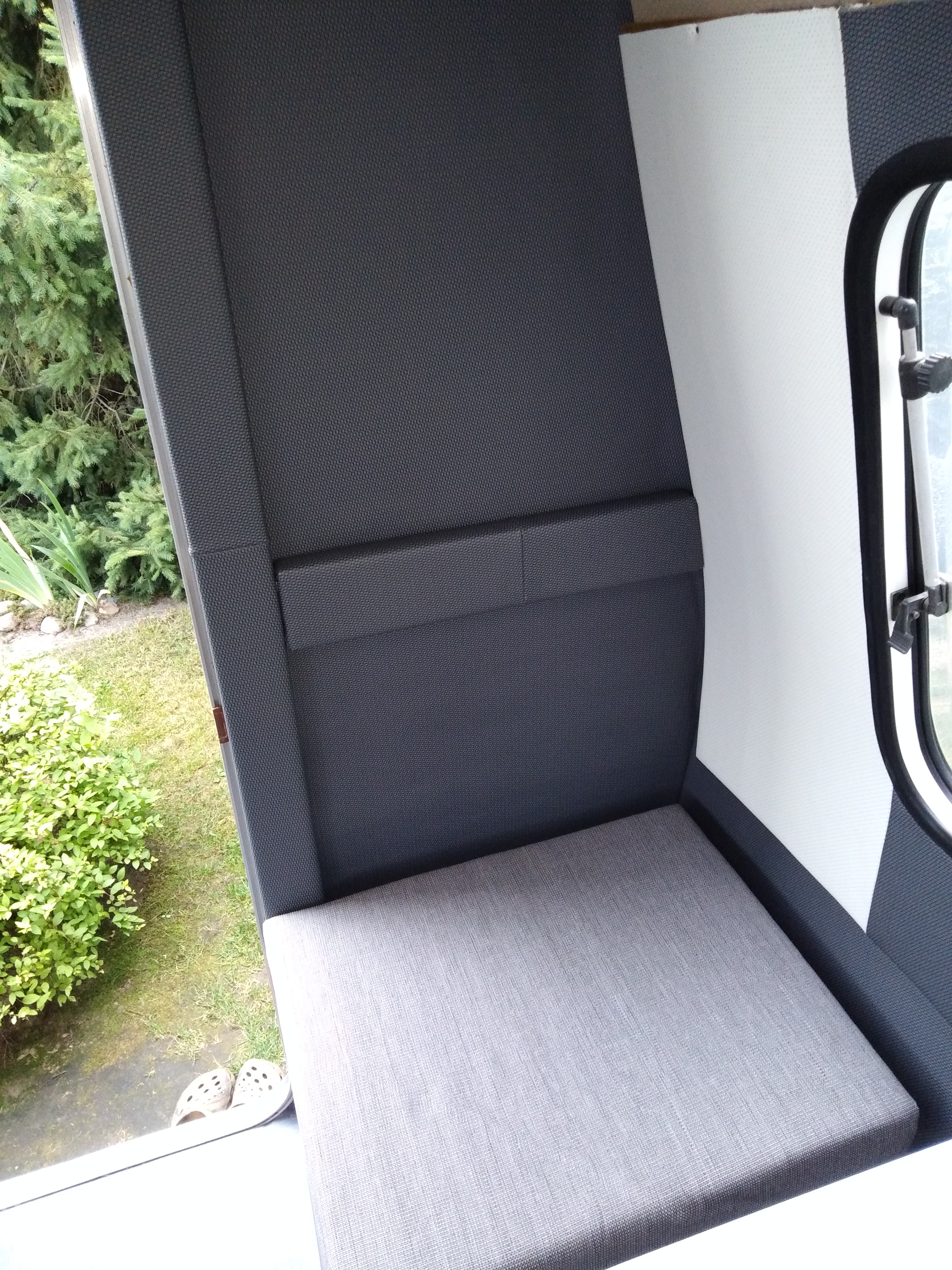

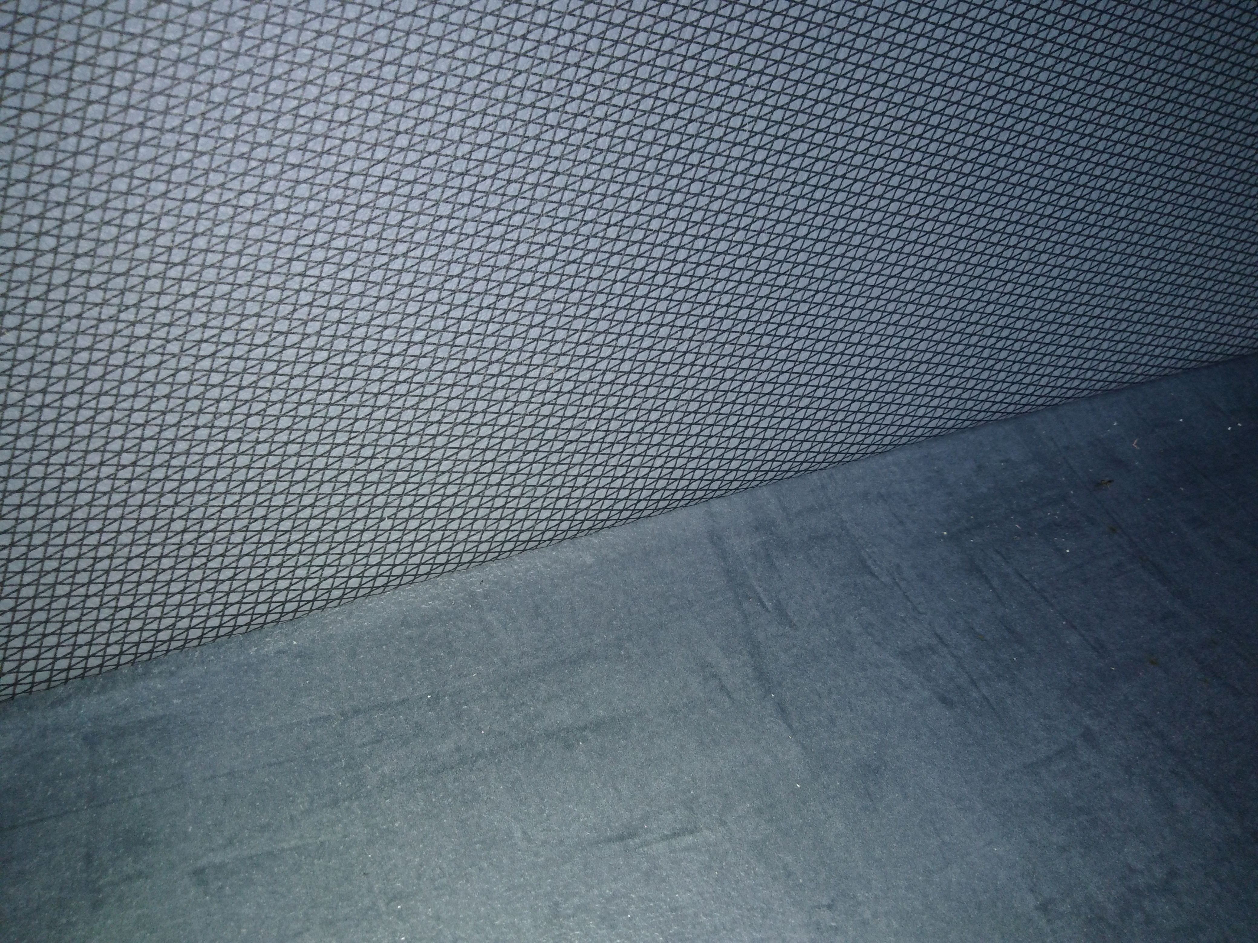

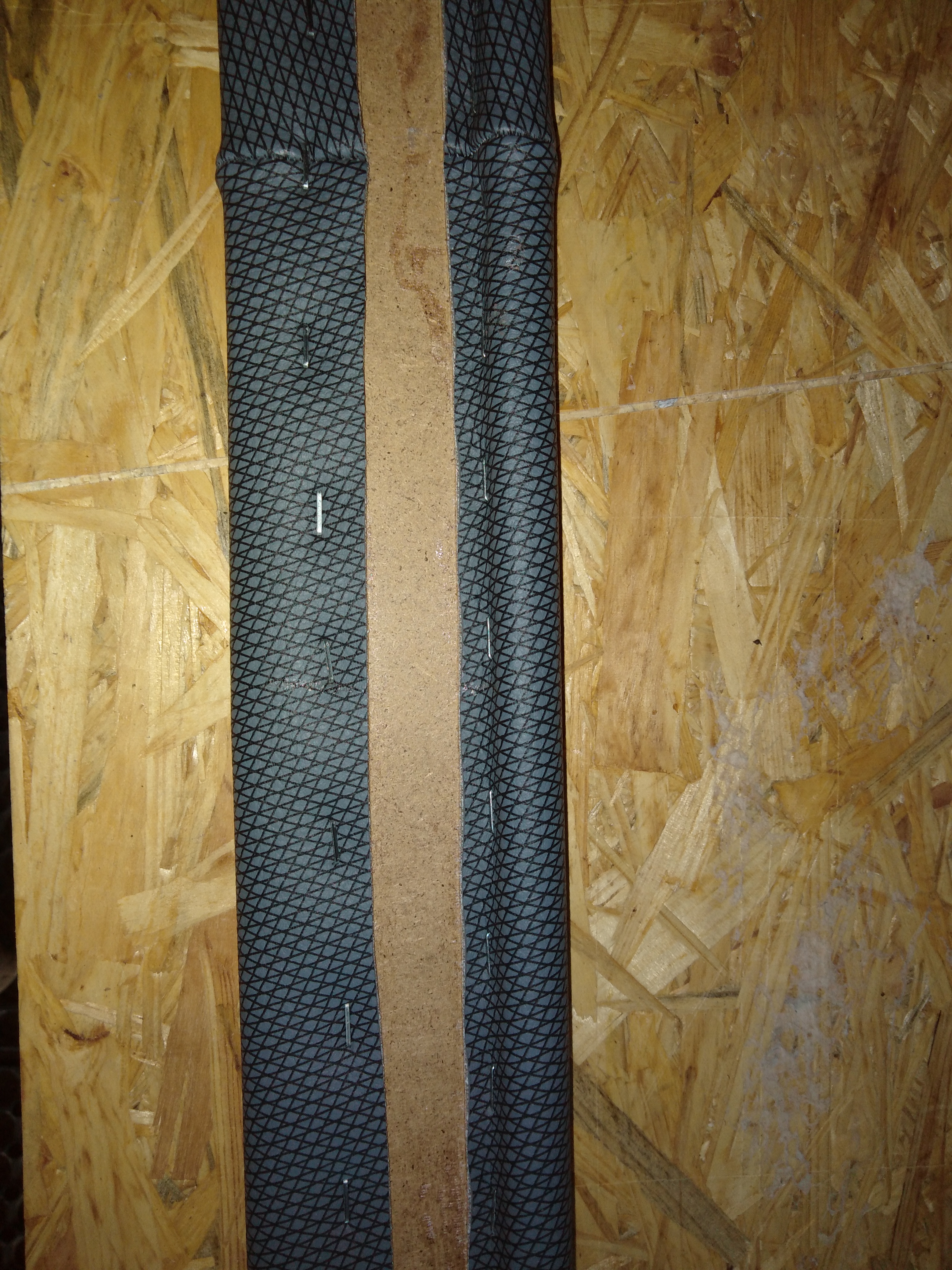

Dzisiaj zabralem się za panele.
Praca łatwa i przyjemna.
Oszczędności spowodowały, ze musiałem znowu szyć tapicerkę. Jak pisałem wcześniej, szerokość bala tapicerki wynosi 140 do 150 cm. Nie zostało mi już nic oprócz kilku skrawków.
Przymiarka
Gotowe
Przymiarka
Gotowe

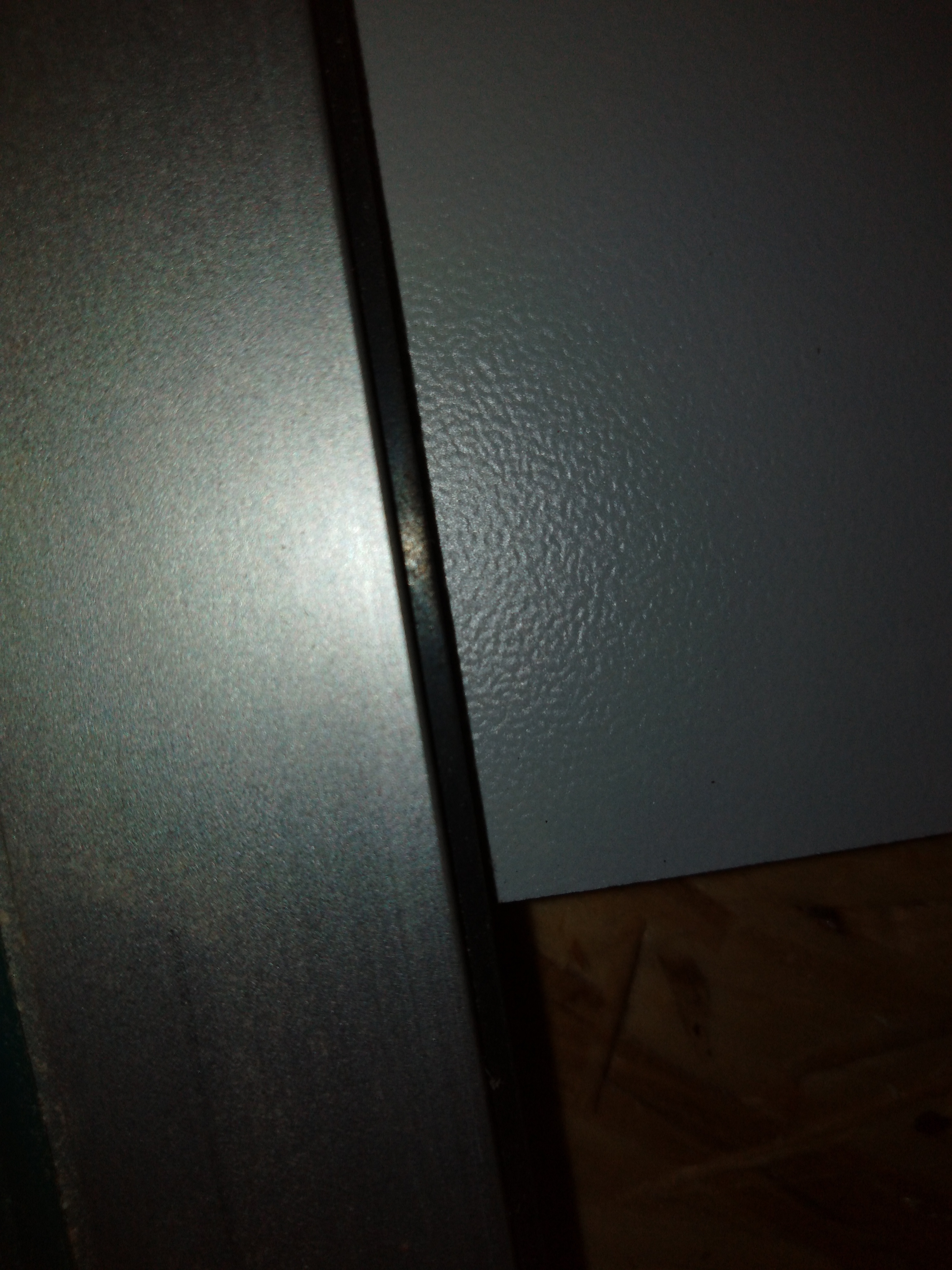

Narożnik i widać jak wszystko spasowane.

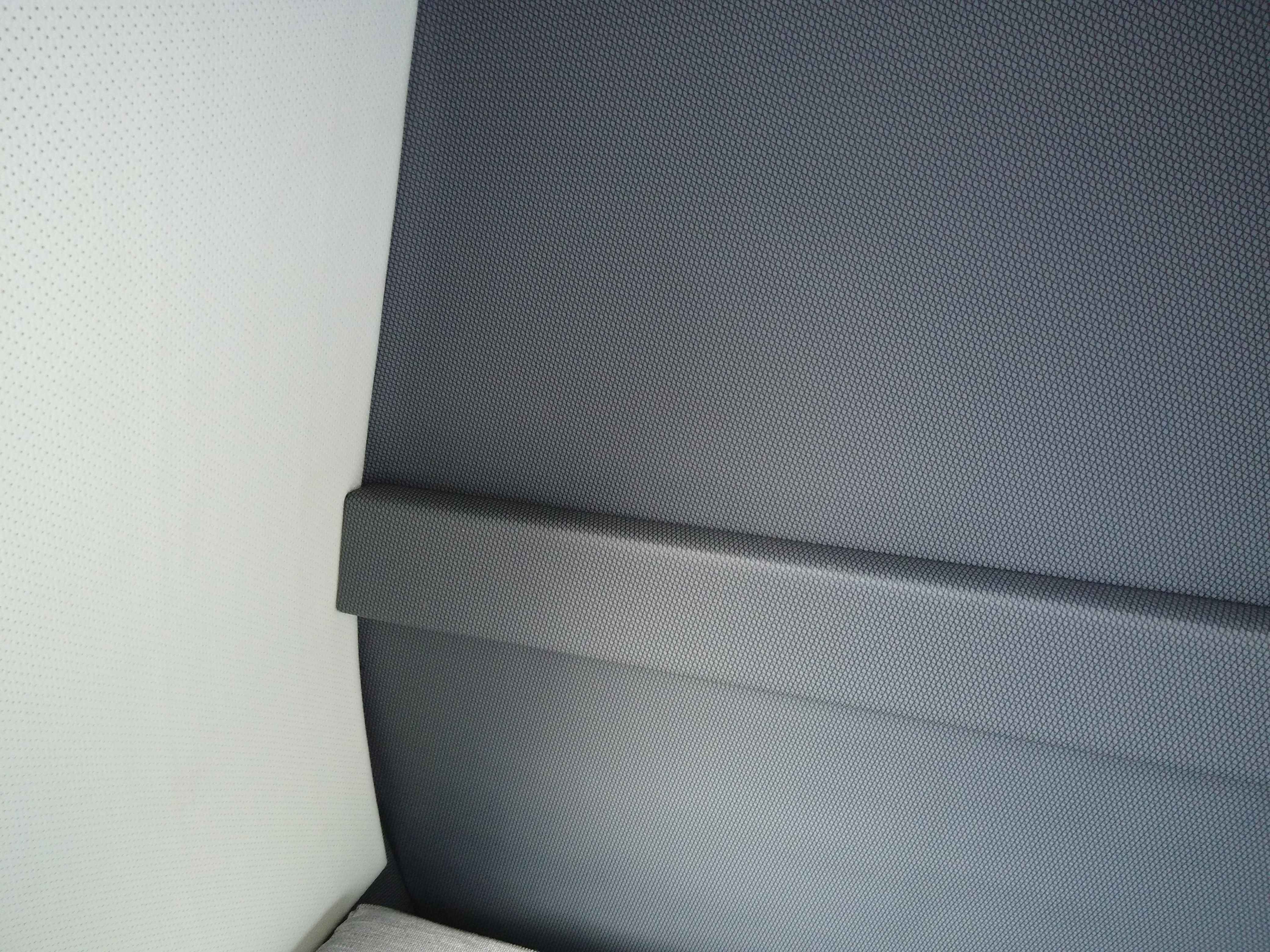

Jeszcze kilka fotek z zabudowy

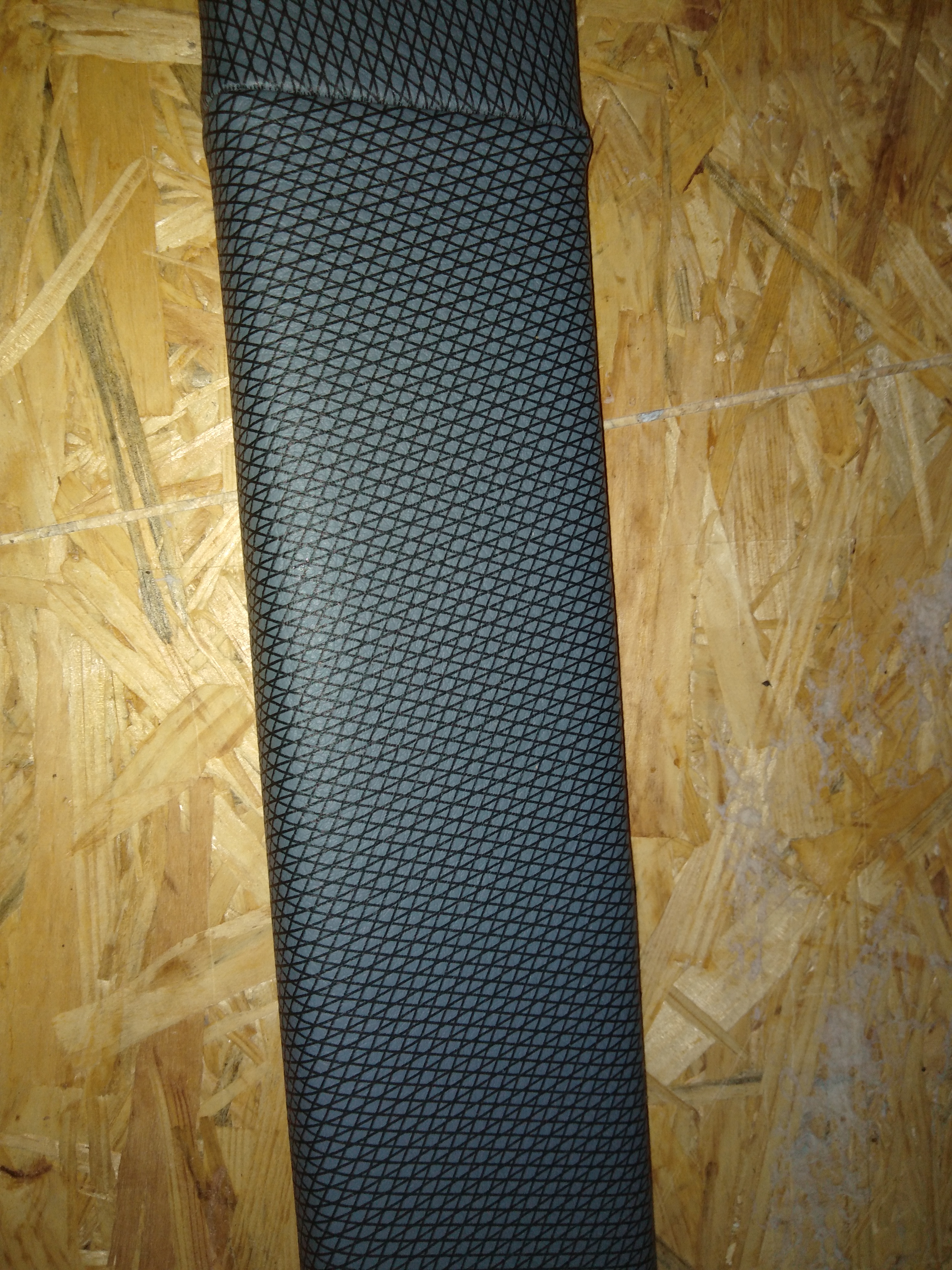

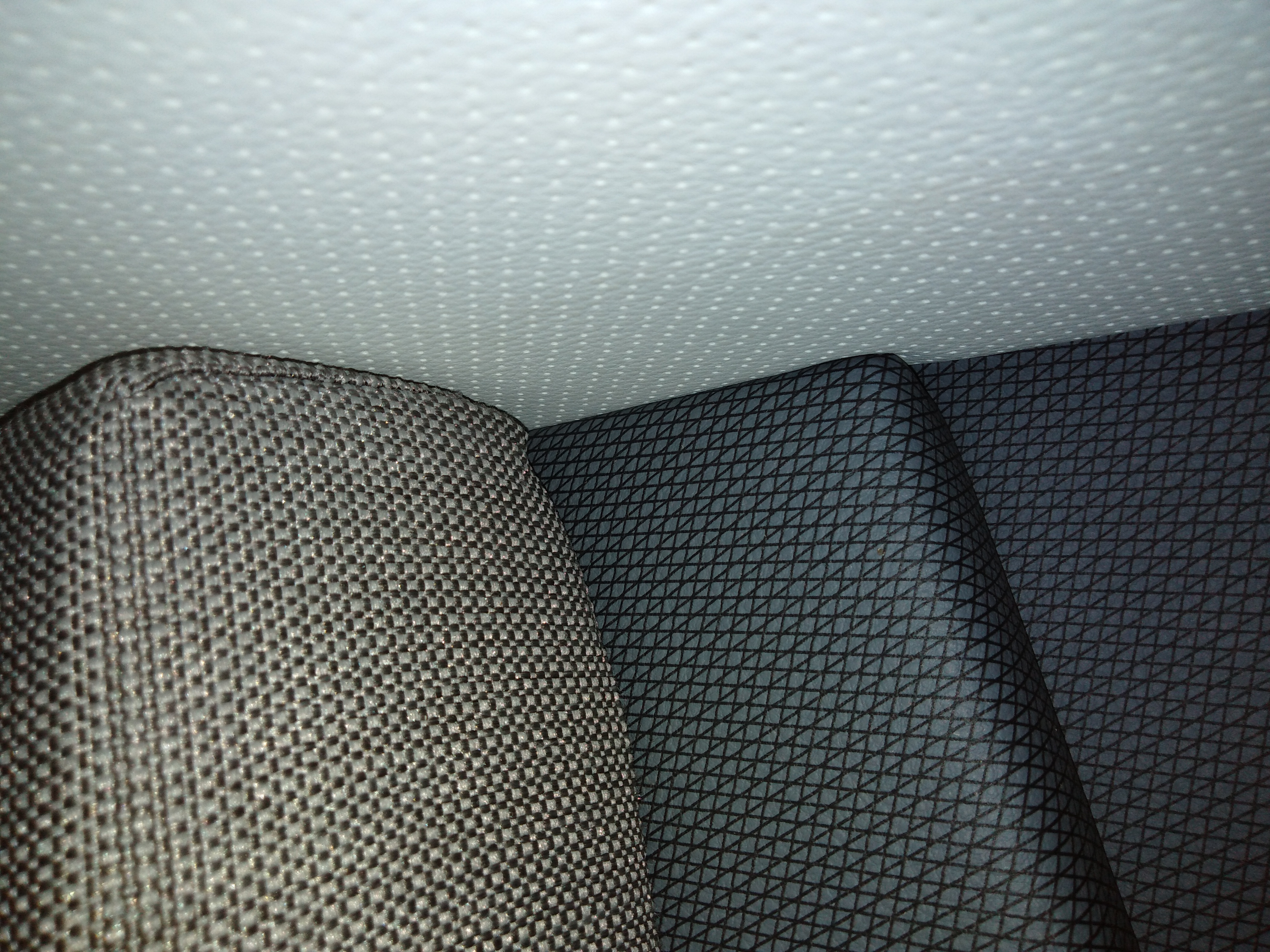

Łączenie tapicerki z wykładziną.
Wykladzina jest wsunięta na wysokość około 10 cmm pod tapicerkę.

Nie trzeba miec maszyn jak pisałem. Dać pociąć, pooklejać i gitara. Koszty w porównaniu z kupnem maszyn itp żadne.
Składanie to już każdy sam zrobi jak pisałem.
Ja docinam, obklejam itp ale uwierz mi, nawet wtedy się to zbytnio nie opłaca.
Lepiej nie zrobisz sam a cięcie i oklejanie płyt, to grosze.
