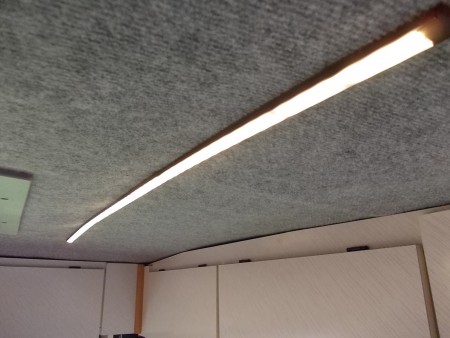

Cała fabryczna instalacja jest usunięta razem z lampami. Będą taśmy led ale w profilach a nie jak dotychczas tylko naklejone. Tak mi się właśnie podoba ;)
