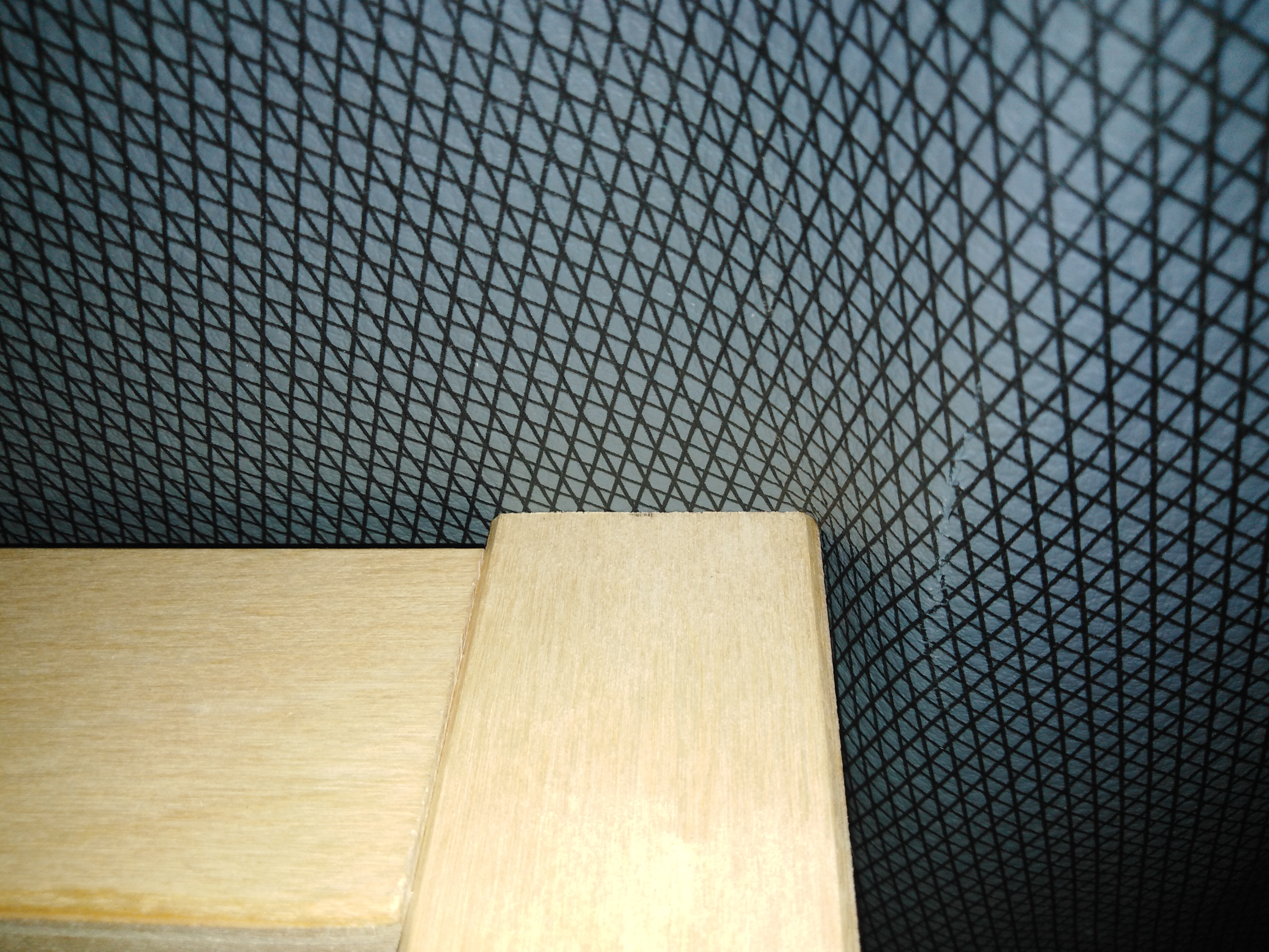

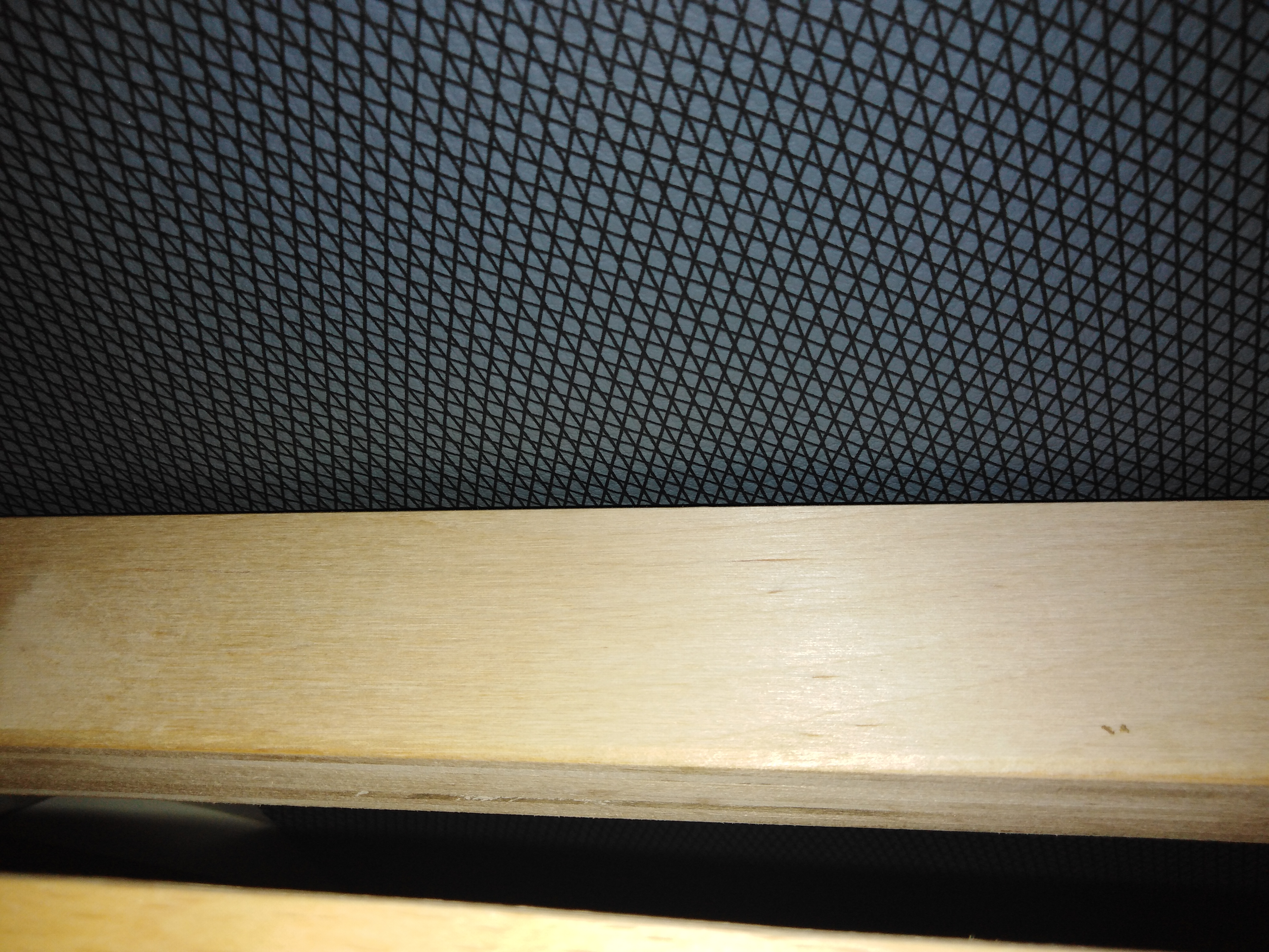

Jeszcze dwa zdjęcia z montażu łóżka. Wszystko dopasowane jak trzeba.
Nogi łózka od strony przedniego okna zostały zmodernizowane w taki sposób, by uwzględnić krzywiznę przedniej ściany.
Wzmocniłem je i ściąłem ukośnicą pod odpowiednim kątem. Teraz można skakać po łóżku.
Innej drogi nie było.
Została dosyć duża wolna przestrzeń pomiędzy przednią ścianą a łóżkiem ale to nadrobi już sam, sztywny materac i nie ma mowy, by można było odczuć jakieś niedogodności :)
Szerokość stelaża to dokładnie 120 cm a szerokość materaca 130 cm (celowe rozwiązanie i brałem to pod uwagę robiąc zakupy).
Powiem tak, że łóżko nieprzykręcone do podłogi leży i nawet nie drgnie.
Dopasowałem je w taki sposób, by przód wspierał się dokładnie na drewnianych wzmocnieniach ścian bocznych, co uniemożliwi przesunięcie stelaża podczas ostrzejszych hamowań. Przód natomiast ma na tyle luzu, by nie doszło do obijania się o przednią ścianę.
Szczelina pomiędzy ścianą boczną a łóżkiem (nie można tego dawać na styk, lub na ciasno, gdyż buda pracuje podczas jazdy)
Powiem jeszcze na koniec, że taki stelaż ma kilka zalet. Najważniejsza zaleta to amortyzacja i to, że mamy do dyspozycji całą, wolną przestrzeń pod łóżkiem, bez przegród, słupków, wzmocnień.

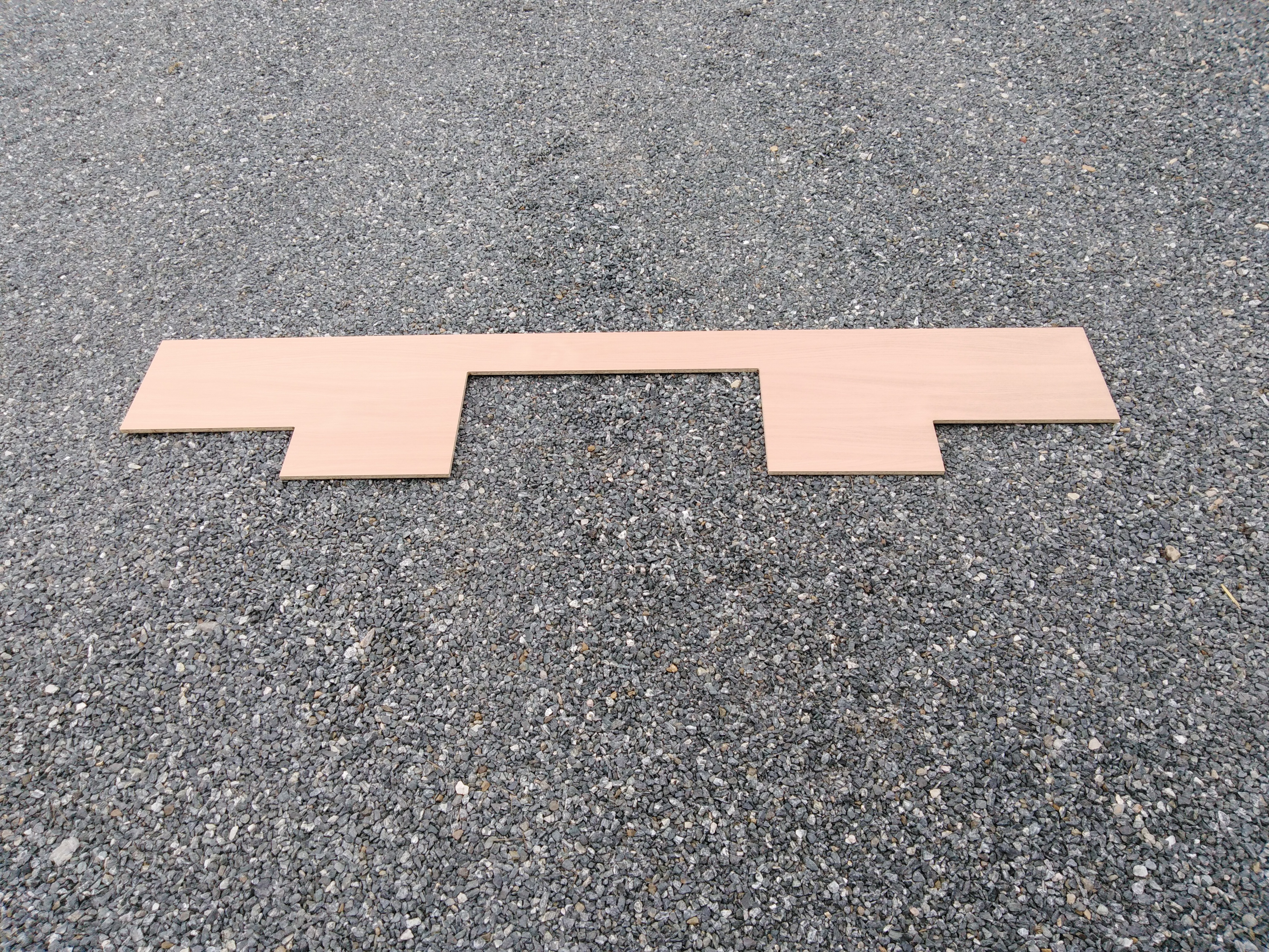

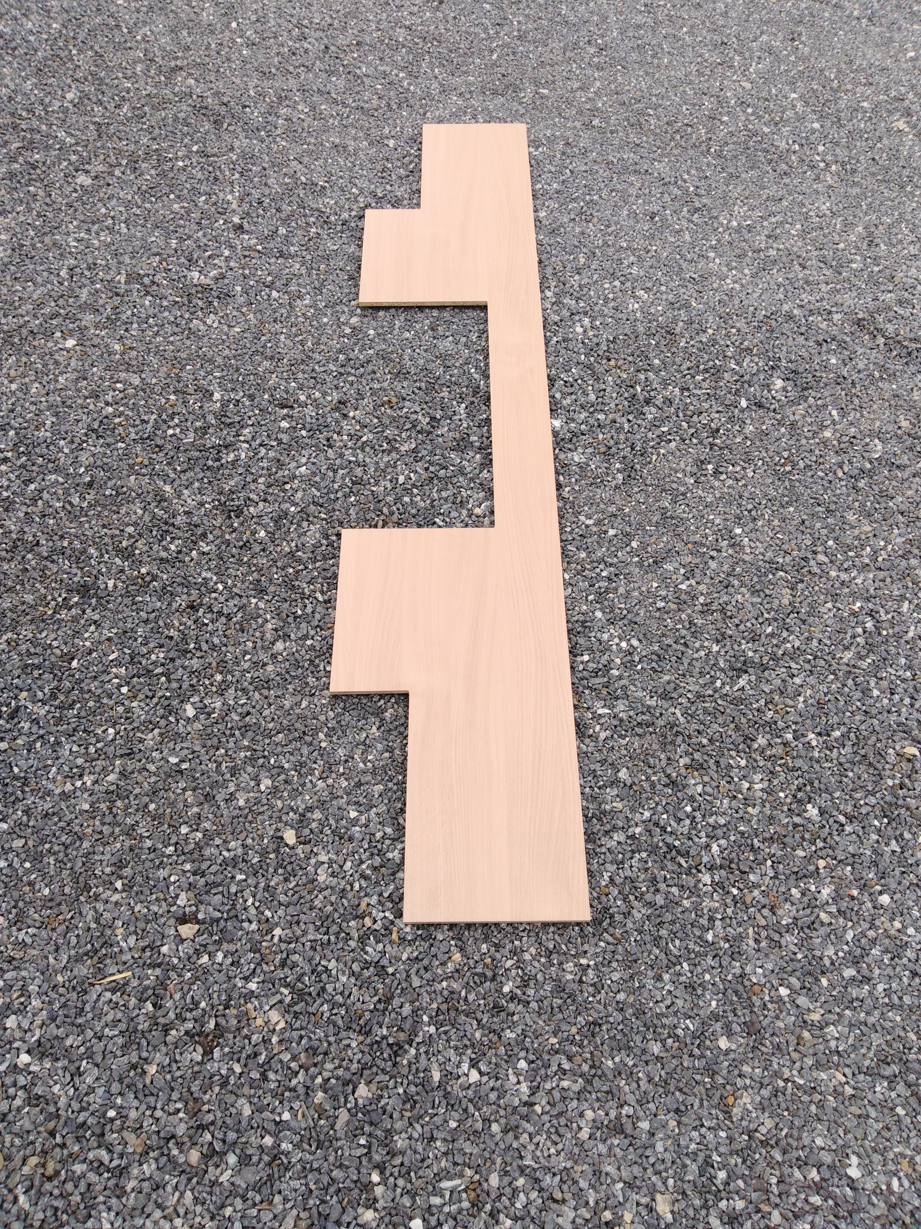

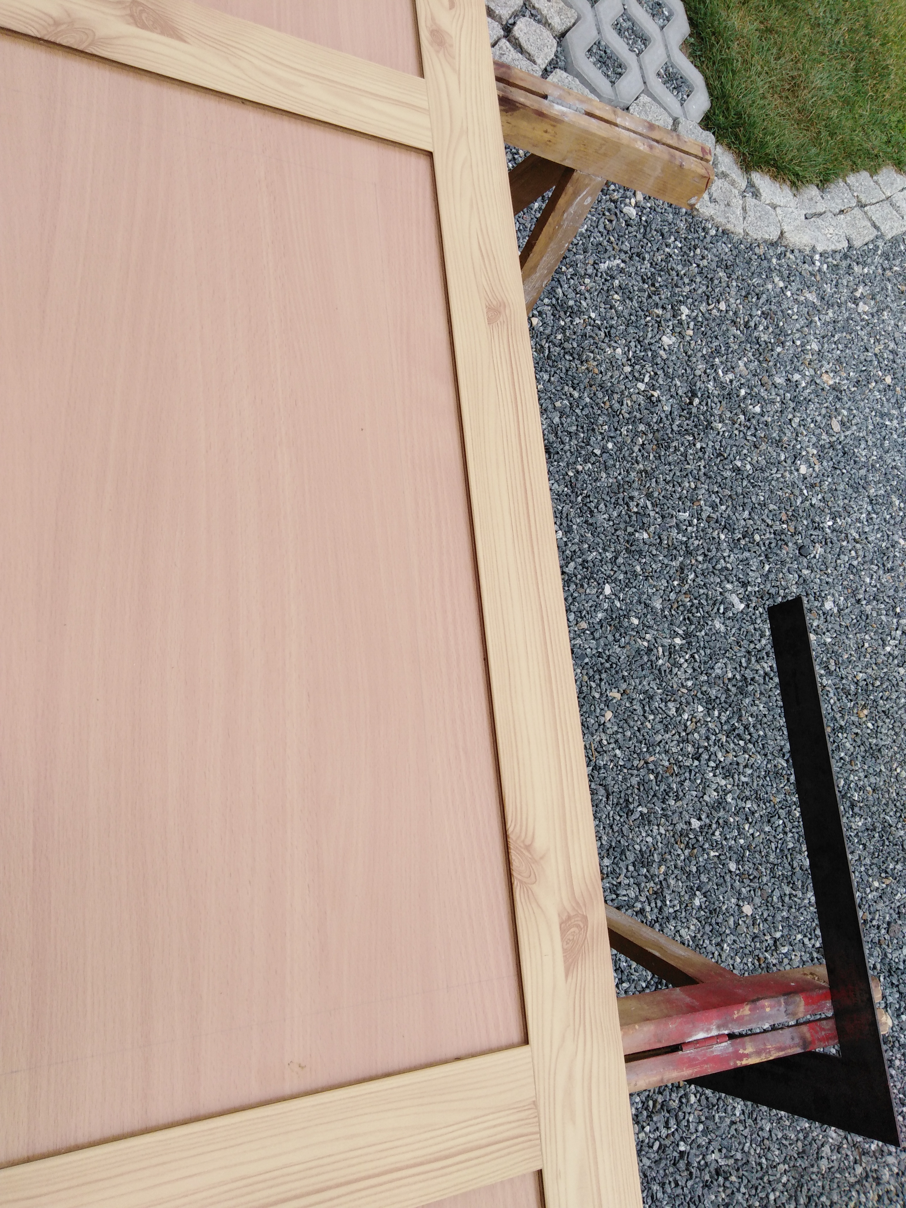

Dzisiaj trzeba było zrobić przegrodę, pomiędzy łóżkiem a meblami ;)
Wycinanie luku bagażowego itp
Najpierw szablon przykleiłem taśmą dwustronną do płyty.
Trzy minuty później :)
Dwadzieścia minut później

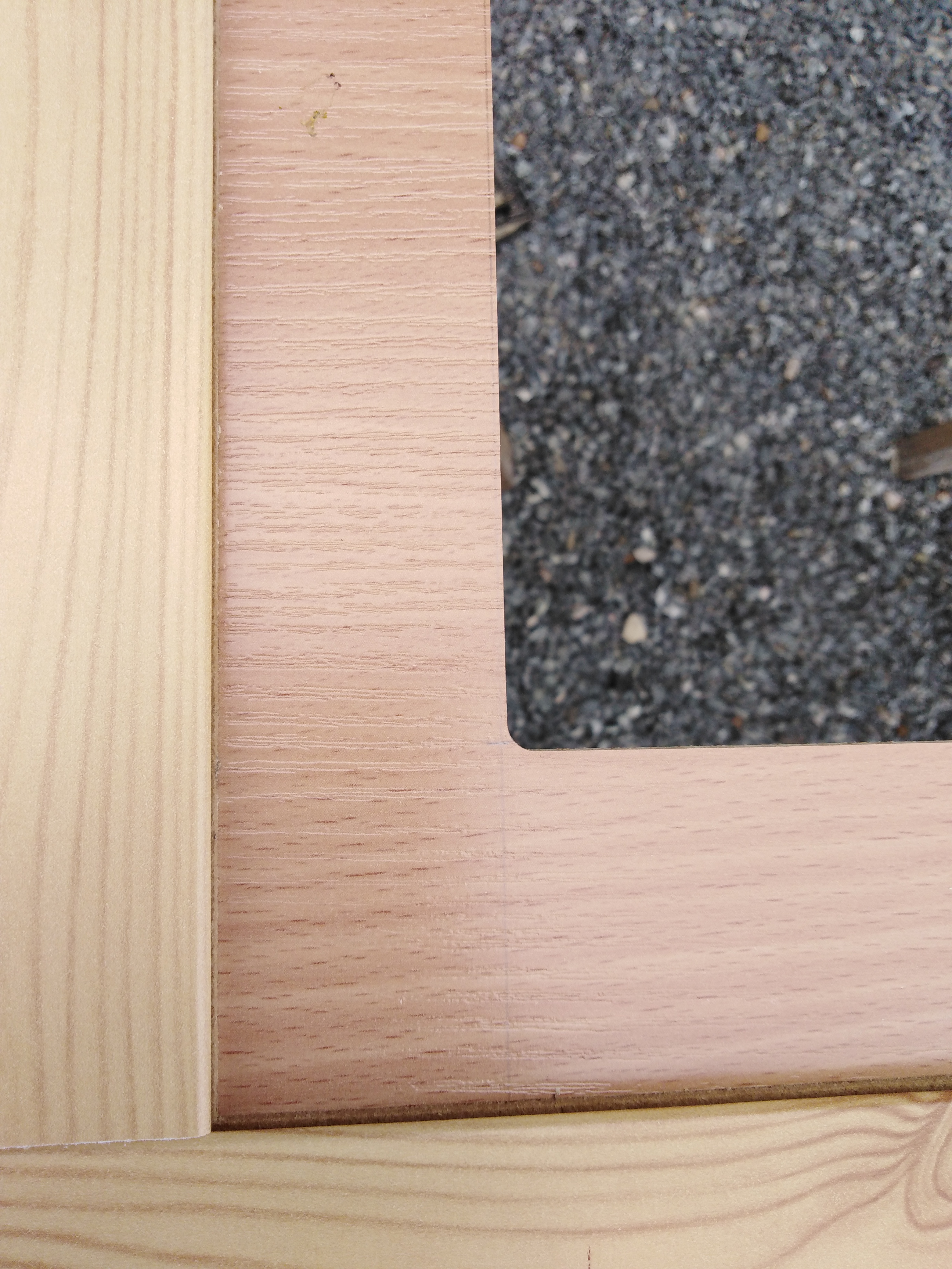

Postautor: GrzegorzBruta » środa, 15 sie 2018, 00:31

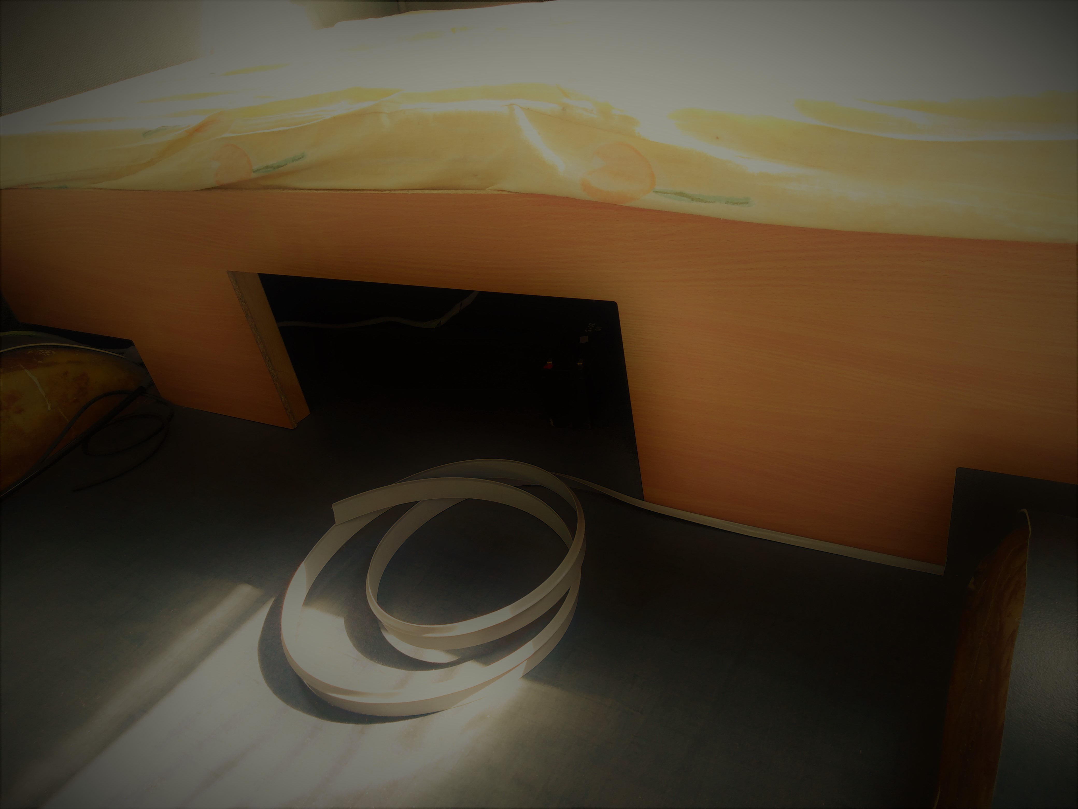

Jeszcze jedno zdjęcie z przymiarki ( materac jest w starej poszwie, by nie uległ zabrudzeniu przy montażu )
Górna krawędź oraz krawędź luku, została oklejona materiałem tapicerskim, dla braku ocierania się o ostre krawędzie w czasie wskakiwania na łóżko oraz upychania pod łóżkiem ewentualnych potrzebnych rzeczy. To taka wersja "bezzadziorowa"
Zdjęć z oklejonych materiałem elementów, nie wstawiam celowo ( jak się to mówi tajemnica producenta hehe )
Szerokość otworu to jakieś 60 cm, natomiast wysokość dobrałem do wysokości akumulatora. Nic wyższego nie zamierzam pod łóżkiem umieszczać.
Panel łóżka jest wyższy o jakieś 4 cm od stelaża dlatego, żeby materac trzymał się na swoim miejscu a panel nie wcinał się w nogi jak się siedzi na łóżku.
