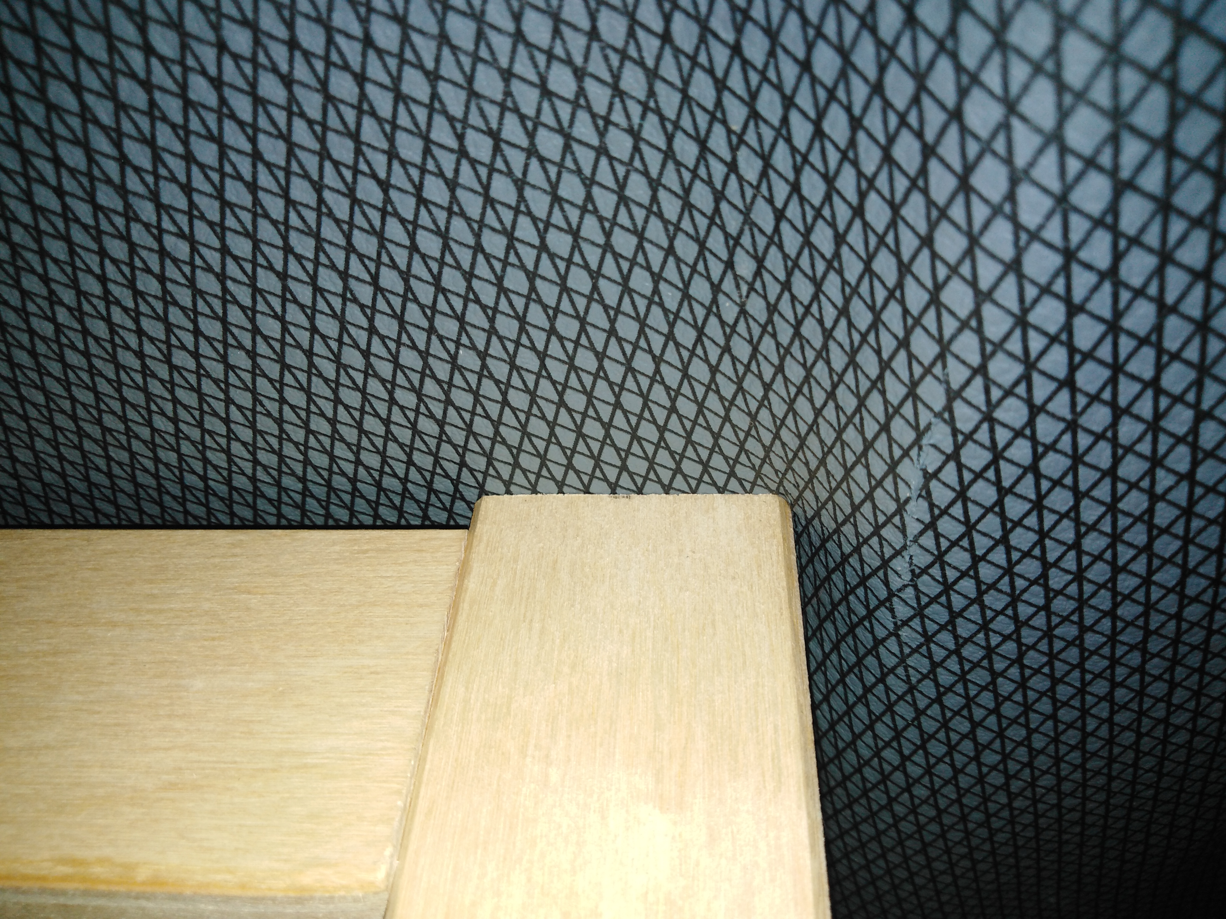

Jeszcze dwa zdjęcia z montażu łóżka. Wszystko dopasowane jak trzeba.
Nogi łózka od strony przedniego okna zostały zmodernizowane w taki sposób, by uwzględnić krzywiznę przedniej ściany.
Wzmocniłem je i ściąłem ukośnicą pod odpowiednim kątem. Teraz można skakać po łóżku.
Innej drogi nie było.
Została dosyć duża wolna przestrzeń pomiędzy przednią ścianą a łóżkiem ale to nadrobi już sam, sztywny materac i nie ma mowy, by można było odczuć jakieś niedogodności
Szerokość stelaża to dokładnie 120 cm a szerokość materaca 130 cm (celowe rozwiązanie i brałem to pod uwagę robiąc zakupy).
Powiem tak, że łóżko nieprzykręcone do podłogi leży i nawet nie drgnie.
Dopasowałem je w taki sposób, by przód wspierał się dokładnie na drewnianych wzmocnieniach ścian bocznych, co uniemożliwi przesunięcie stelaża podczas ostrzejszych hamowań. Przód natomiast ma na tyle luzu, by nie doszło do obijania się o przednią ścianę.
Szczelina pomiędzy ścianą boczną a łóżkiem (nie można tego dawać na styk, lub na ciasno, gdyż buda pracuje podczas jazdy)
Powiem jeszcze na koniec, że taki stelaż ma kilka zalet. Najważniejsza zaleta to amortyzacja i to, że mamy do dyspozycji całą, wolną przestrzeń pod łóżkiem, bez przegród, słupków, wzmocnień.

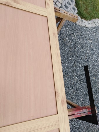

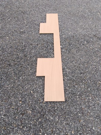

Dzisiaj trzeba było zrobić przegrodę, pomiędzy łóżkiem a meblami
Wycinanie luku bagażowego itp
Najpierw szablon przykleiłem taśmą dwustronną do płyty.
Trzy minuty później
Dwadzieścia minut później
Trzy minuty później

Szerokość otworu to jakieś 60 cm, natomiast wysokość dobrałem do wysokości akumulatora. Nic wyższego nie zamierzam pod łóżkiem umieszczać.
Panel łóżka jest wyższy o jakieś 4 cm od stelaża dlatego, żeby materac trzymał się na swoim miejscu a panel nie wcinał się w nogi jak się siedzi na łóżku.

Szafka kuchenna dzisiaj też została zrobiona i czekam na blat i zamówiony zlewozmywak.
Fronty zrobię w dwóch kolorach.
Cała szafa również czeka na montaż. Na końcu zostanie blat stolika do przeróbki.
Zrobię go trochę węższy i trochę krótszy ale z tym to już na końcu bo i tak mam jeden blat zrobiony w zapasie.
Zresztą to pół godziny, by to poskracać i okleić.
Jak każdy zresztą widział, blat był wycinany frezarką a nie zagłębiarką.
Wszystkie cięcia na meblach były cięte i frezowane ! Dlatego samo cięcie nie ma żadnego znaczenia. Trzeba dać naddatek do wymiaru i potem przefrezować na cacy. Jeżeli komuś nie zależy na jakości cięcia z drugiej strony sklejki, czy płyty to tylko tnie i będzie widoczna krawędź idealna. Jak komuś zależy na elemencie, który będzie widoczny z obu stron, to tnie byle czym i frezuje krawędzie na cacy. Proste!
Dlatego wystarczy mieć dobrą frezarkę a jak ktoś nie ma to niech kupi dobrą używkę, porobi co trzeba i odsprzeda. Proste !
