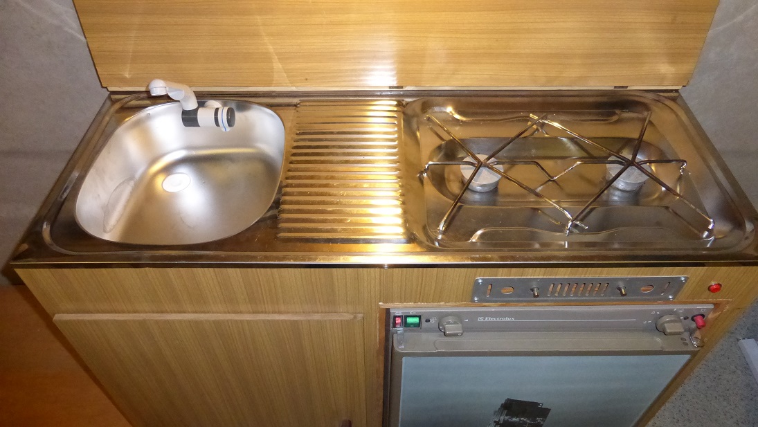

kubuś pisze:Chciałbym, zrobić tak by po opuszczeniu blatów powstał cały, jednolity.
Jeśli tak to możesz wywalić oba blaty otwierane na boki i zrobić coś na wzór klapy ze 132. Tam jest jedna ale dwuelementowa pokrywa na zawiasach, odchylana do tyłu, w stronę okna kuchennego. Po otwarciu wygląda to tak:

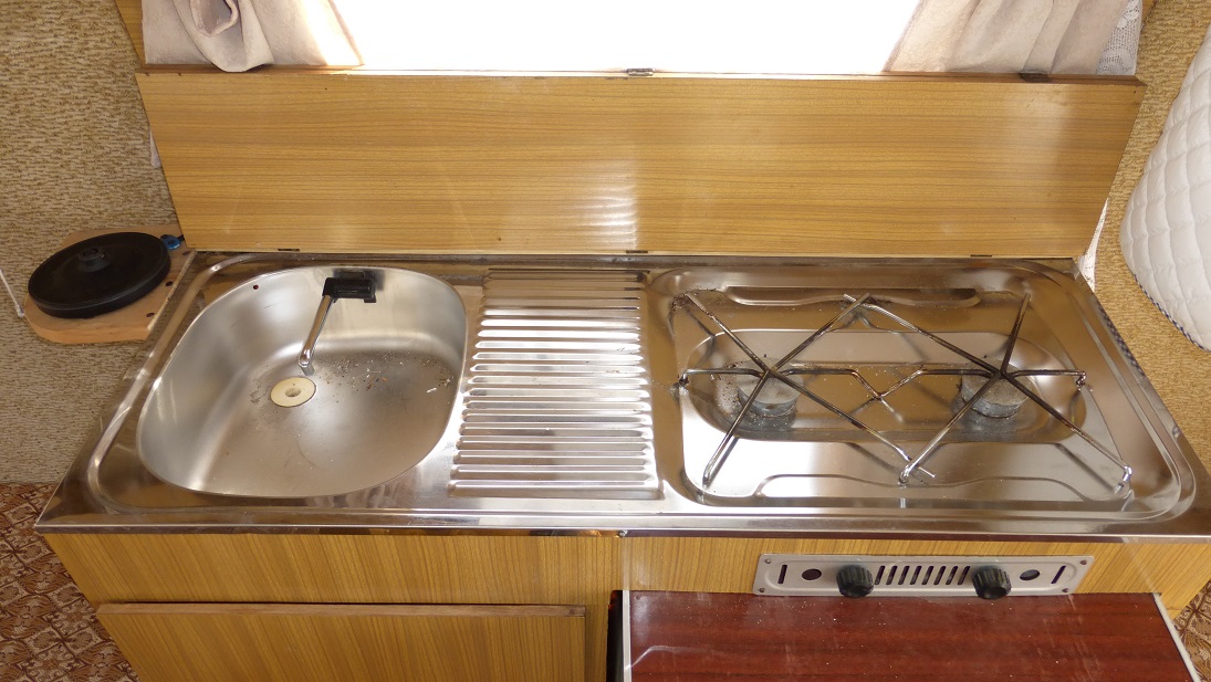

Niestety nie mam ani jednej fotki w pozycji złożonej ale tworzy to płaski blat na całej powierzchni, pod samo okno. Blat składa się wtedy z trzech elementów - dwóch części pokrywy i wąskiej listwy wzdłuż ściany, wszystko w jednym poziomie.
Na górnej fotce przed remontem widać ten kran Comet który dla mnie był za mały. Na fotce poniżej już obecny kran, można porównać.

RAFALSKI pisze:zrobić coś na wzór klapy ze 132...tworzy to płaski blat na całej powierzchni, pod samo okno. Blat składa się wtedy z trzech elementów - dwóch części pokrywy i wąskiej listwy wzdłuż ściany, wszystko w jednym poziomie.
Tego nie brałem pod uwagę, ale warte przemyślenia... ;)

To nie jest najlepsze rozwiązanie. Moim zdaniem lepiej jak są dwie klapy, bo korzystając z kuchenki czy zlewu zyskujemy kawałek blatu roboczego. Rozwiązanie które pokazał Rafał powoduje, że pokrywę trzeba podnieść całą i robotę trzeba przenieść na stół albo ćwiczyć na tym małym kawałku pomiędzy. W starych zachodnich budach był taki blat jak w 132 ale dzielony na dwie części.

reflexes pisze:To nie jest najlepsze rozwiązanie. Moim zdaniem lepiej jak są dwie klapy, bo korzystając z kuchenki czy zlewu zyskujemy kawałek blatu roboczego. (...) W starych zachodnich budach był taki blat jak w 132 ale dzielony na dwie części.
kooba pisze:W kwestii przykrycia kuchni i zlewu polecam rozwiązanie, które miałem w N-ce przeszczepione z zachodniej przyczepy.
No właśnie nie dopisałem, że niedoróbką w 132 jest brak podziału klapy na dwa elementy, co będę poprawiał. Na początku sezonu gdy zaczęliśmy jeździć wielorybem, wkurzała mnie ta pokrywa właśnie z tego powodu. Gdy coś gotowałem, nie było potrzebnego blatu a podczas zmywania brakowało miejsca na plastikowy ociekacz. Wywaliłem więc klapę i do końca sezonu jeździliśmy z kuchenką na wierzchu co też okazało się niewygodne. Stanęło na tym, że klapę trzeba przerobić na dwie części i to załatwi sprawę.
kubuś pisze:Tego nie brałem pod uwagę, ale warte przemyślenia... ;)
Moim zdaniem to jest najlepsza opcja z możliwych ale koniecznie z podziałem na dwie pokrywy.

Jako, że zima trzyma ;) , to kwestia kranu jeszcze, u mnie nie jest rozwiązana, ale przez przepadek i ciekawość "jak to jest zrobione" zacząłem znęcać się nad kranem, tym oryginalnym od Enki. Jak oni założyli to zgrubienie plastikowe, to którym reguluje się strumień wody. Po kilku siłowych próbach, okazało się, że tan gwint, to nie integralna część rurki-wylewki. Gwint jest wklejany, i gdyby ktoś chciał ten kawałek z jakiegoś powodu np. wyblaknięcia, wymienić to nie ma większego problemu. Podgrzać opalarką i ta część z gwintem ładnie z rurki wychodzi. To tyle z ciekawostek :)
