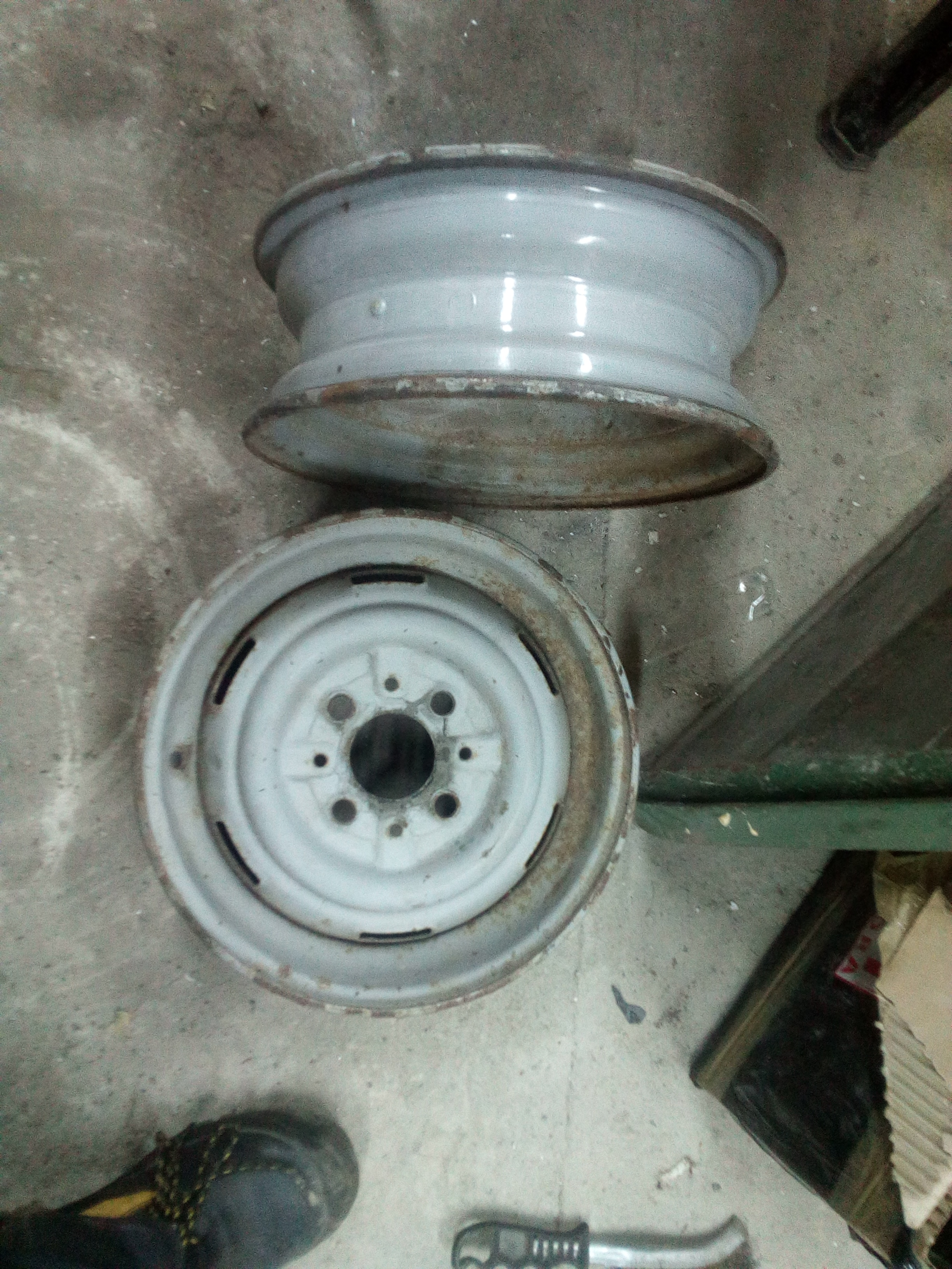

No Ci powiem Murano, że może się dam radę z prezentami śmignąć. Będę musiał kupić chyba wieloryba to może dłużej mi zejdzie... Ale powiem, że jeszcze trochę zostało, pomalować felgi, oświetlonko w środeczku i materiałem jakimś obić no i pomalować te płaskowniko-oboje do właśnie odblasków dzięki którym będę szczęśliwy bardzo bardzo mocno.

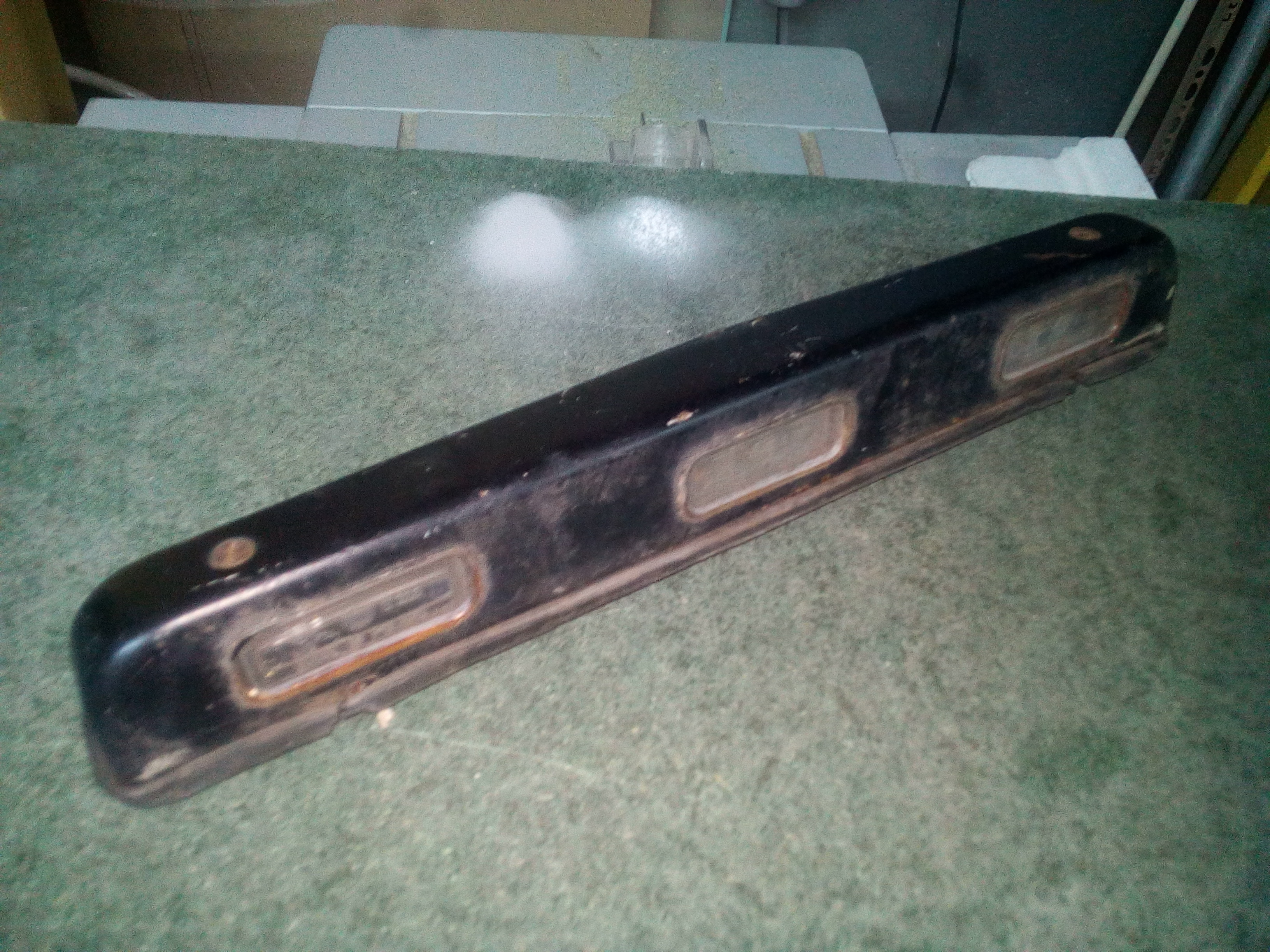

Dzisiaj przyszła lampka od Mirka za którą jeszcze raz mu dziękuję Szlifnąłem coś tam, popsikałem, jutro przykręcę i dupcia będzie prawie skończona.

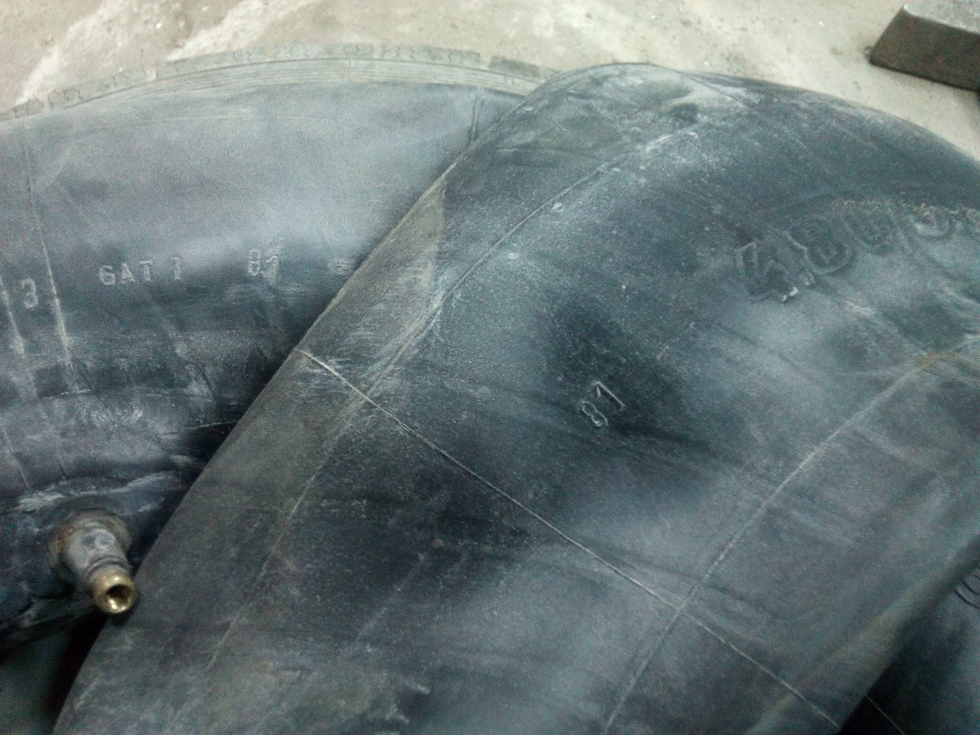

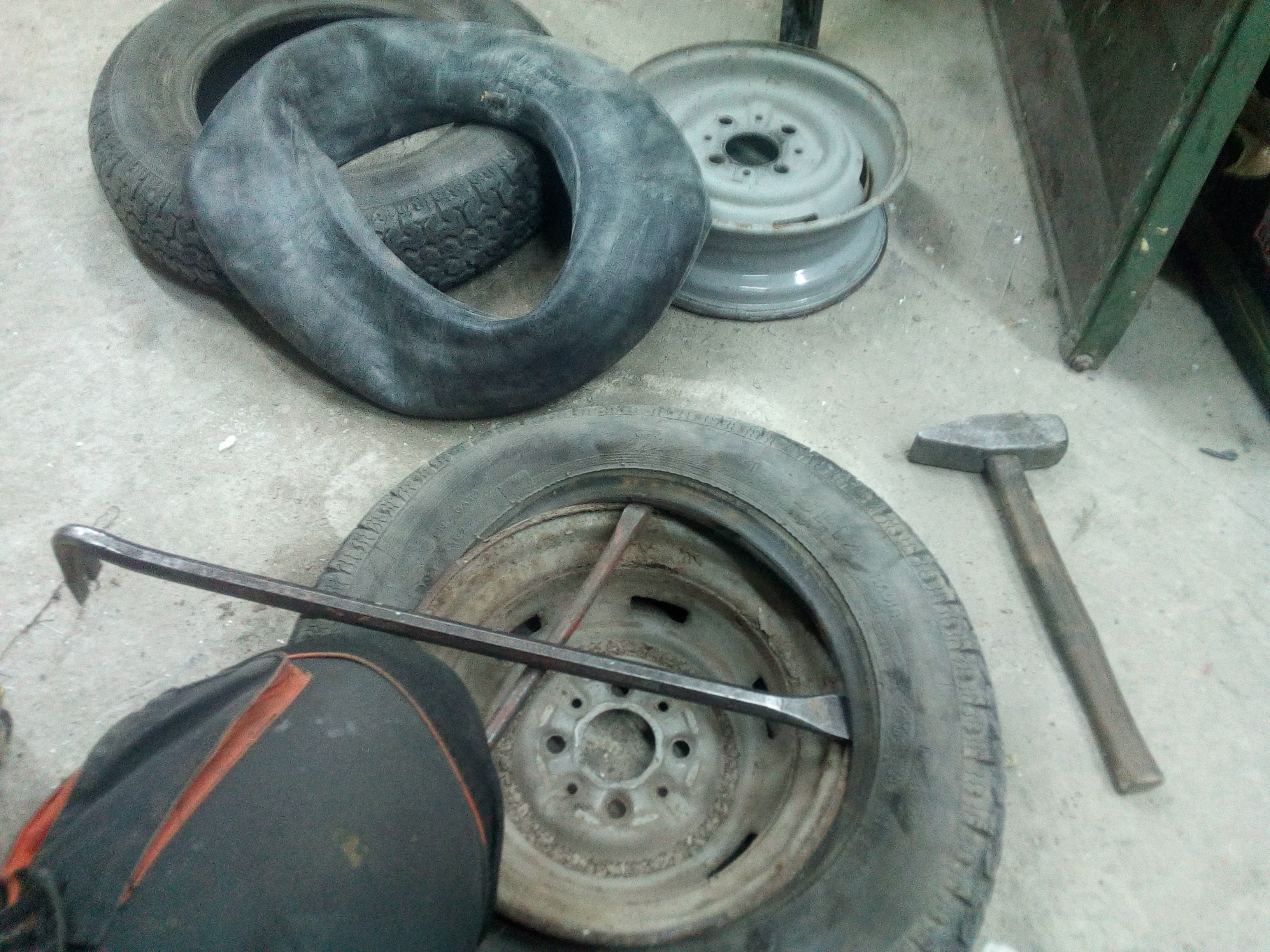

W dniu dzisiejszym mały test oświetlenia zaliczony. W końcu zabrałem się za koła. Pamiętacie jeszcze starą szkołę...? Mi zostało we krwi, miałem 5 maluchów z czego jeden pechowy dziennie nawet 3 flaki w różnych kołach... Dzisiaj 10 min i obydwa koła rozebrane. Nie wiem czemu ale trochę głupio mi się zrobiło jak wyciągnąłem 2 nigdy nie klejone dętki z 81r. Panie toć to oryginał! Nawiasem mówiąc 3 lata starsze ode mnie i w lepszej formie...

Czy ktoś jeszcze dziś potrafi naprawić koło w samochodzie samodzielnie?
No oczywiście oprócz Ciebie

Samoogon pisze:Czy ktoś jeszcze dziś potrafi naprawić koło w samochodzie samodzielnie?
Jo umia ale mam sposób na dwa młotki i jedną łyżkę, możemy zrobić zawody na zlocie kto pierwszy zdejmie oponę

CONFEX pisze:Szlifnąłem coś tam, popsikałem, jutro przykręcę i dupcia będzie prawie skończona.
Wymontowywałeś szkiełka?? Jeśli tak to jak??

Nie, to jest chyba niewykonalne. Ładnie oklejone tesiemką obustronnie. Gdzieś ktoś pisał że się da, ale dremelem to chyba szkoda zachodu. Oczyścić, zakleić, malować.

CONFEX pisze:Nie to jest chyba nie wykonywalne ładnie oklejone tesiemką obustronnie. Ale gdzieś ktoś pisał że da się, ale to chyba szkoda zachodu dremelem oczyścić zakleić malować.
Tak, to ja tak zrobiłem, jest trochę roboty z tym, ale jak obudowa nie jest zardzewiała przy tych szkiełkach to czy warto rozbierać... Każdy sam sobie odpowie.

Ja też wyciągałem, bo lampa była dość mocno skorodowana i...
I wyjąłem w kawałkach
Musiałem zreanimowac ją przy użyciu plexy z pudełek po kasetach magnetofonowych - wkleiłem od środka.

Ja wyciągałem.
Trzeba opalarką podgrzać od środka te "wargi" w szkiełkach i delikatnie śrubokrętem je pozaginać do środka. Po malowaniu odwrotnie. Komfort pracy o niebo lepszy i przy odrobinie szczęścia szkiełka całe

Murano pisze:Ja wyciągałem.

Nie pamiętam, chyba sam to wymyśliłem i potem ci pokazywałem patent.

E tam, przecież ja Wam pokazałem jak to się robi
A tak poważnie to też wyjmowałem bo było trochę korozji dookoła szybek. Zjechałem te "wargi" dremelkiem a po reanimacji wkleiłem szkiełka. Grzać się bałem ale jak widać niepotrzebnie.
