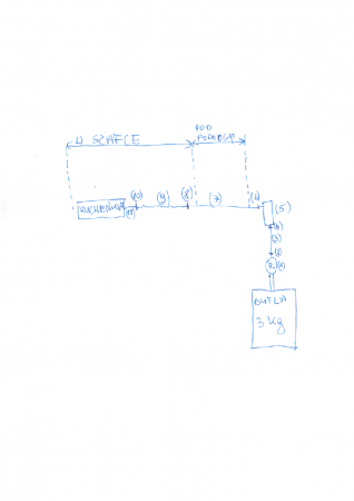

Na fali zakupów do przyczepki chciałbym pokupować części do instalacji gazowej. Jako, że na złączkach rurkach gwintach itd. słabo się znam, przeczytałem dość dokładnie forum w tym temacie, i proszę o weryfikację i rozjaśnienie paru kwestii. Chcę uniknąć kupowania części, które nie będą pasować oraz uniknąc kupowania na zapas.
Odręczny "projekt" załączam, poszczególne elementy na nim to:
(1) Reduktor - taki jak tu http://www.igaz.pl/index.php?d=produkt&id=2 (nie jestem pewien, czy będzie pasował na butlę "turystyczną" 3kg - już do nich wysłałem pytanie, generalnie trudno ustrzelić reduktor z gwintem na wyjściu na butlę 3kg).
(2) (3) (4) - ten wąż http://www.igaz.pl/index.php?p360,waz-g ... 4lh-x-rvs8 - z jednej strony nakręcany na reduktor (2), a z drugiej poprzez krótki kawałek rurki miedzianej 8mm przyłączony do wejścia wielozaworu trumy (5) - wielozawór zamocowany "na sztywno" z tyłu kufra, widzę to tak że ten kawałek rurki miedzianej z dwóch stron zmontowany na beczułki - z jednej do wielozaworu, z drugiej do węża
(7) - rurka miedziana 8mm w otulinie taka jak tu http://www.igaz.pl/index.php?p483,rurka-miedziana-fi-8 połączona z wielozaworem trumy (5) na baryłkę (6) - rurka wyprowadzona w szafce pod podłogą w tym samym miejscu co fabryczna
(8) - ten wąż http://www.igaz.pl/index.php?p618,waz-g ... vs8-x-rvs8 puszczony wewnętrz szafki identycznie jak fabryczny, z tym że do rurki miedzianej przy podłodze podłączony "na beczułkę", a do kuchenki... - no właśnie, jak? Czy też na beczułkę? Oryginalnie rurka wlotowa kuchenki jest przystosowana żeby wąż na niej zacisnąć opaską, a tego chyba chcę uniknąć po przebrnięciu przez Wasze porady :) Ma ona średnicę zewnętrzną 7,8mm.
Aha, na razie projekt obejmuje kuchenkę, trumę i lodówkę na razie zostawiam na przyszłość. Zakładam, że ogrzewanie będzie na 37mbar. Jeśli byłoby na 50, to nie bardzo wiem co zrobić :)
I jeszcze ważne dla mnie pytanie odnośnie beczułek/baryłek do zaciskania rurki miedzianej np do zaworu trumy - czy mogę poprosić o zdjęcie takiej beczułki? Widziałem w kilku kształtach. Najlepiej dla potomnych laików jak to nie będzie link do allegro a wstawiony tutaj :)

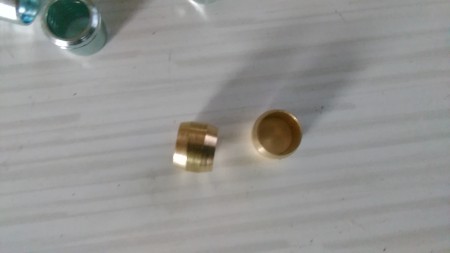

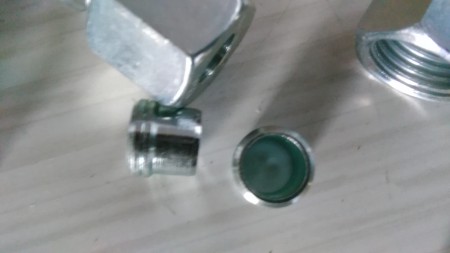

Tu masz fotki baryłek i nakrętek , będziesz jeszcze potrzebował złącze śrubowe takie jak na pierwszym zdjęciu do podłączenia bezpośrednio do Trumy .( ostatnie zdjęcie )
Baryłki te srebrne są oryginalne do złączek a te miedziane są typowe od instalacji gazowej auta .I jedne i drugie spełniają swoje zadanie czyli uszczelniają połączenie gazowe .Miedziane łatwiej się skręca a do tych drugich trzeba użyć więcej siły .Pamiętaj że jak założysz baryłkę na przewód i skręcisz to już jej nie zdejmiesz jeśli będziesz chciał skrócić przewód to trzeba odciąć i założyć nową baryłkę .
Złącza i baryłki te srebrne kupowałem w firmie Kena Wrocław złącze kosztowało 12 zł za komplet razem z nakrętką i baryłkami , sama nakrętka kosztuje 3 zł

A i jeszcze jedno lodówki i kuchenki gazowe są z reguły na 30 bar Trumy na 50 bar wszystko będzie działało na reduktorze 30 bar 37 bar tyle ma domowy i na 50 bar ale im mniejszy reduktor założysz tym wszystko będzie gorzej działać przy odpaleniu wszystkich gazowych odbiorników bo będzie za małe ciśnienie gazu .U siebie mam reduktor 37 bar ale planuję zmienić na 50 bar różnica w cenie nie wielka a spokój ...bezcenny. :lol:

Do każdych połączeń stosuje się inne baryłki!
I nie ma mowy aby stosować obojętnie jakie baryłki!
Niżej masz przedstawione połączenia nakrętne i wkrętne i do każdego połączenia idzie inna baryłka.

Odnosząc się do drugiego zdjęcia (tego gdzie jest wielozawór trumy) - masz na nim pokazaną baryłkę po zaciśnięciu, mógłbyś pokazać taką przed zaciśnięciem?
Zdaje się że takiego właśnie połączenia będę potrzebować.

To prawda że są różne rodzaje baryłek do rurek stalowych inne a do miedzianych inne .Ale o wkrętnych i nakrętnych pierwszy raz słyszę , zresztą nie tylko ja .Jak ktoś chce się upewnić zadzwońcie do serwisu Trumy z pytaniem o takie baryłki , ja zadzwoniłem do trzech z ciekawości i w żadnym o czymś takim nie słyszeli .Czy możecie wstawić jakieś dokładne fotki jednych i drugich przed zaciśnięciem i po już na rurce ??? Może wtedy będzie jakaś jasność w temacie . :crazy:
Nie ważne czy do stalowych czy miedzianych, ważny jest dobór kształtu baryłki.
Przyglądnij się zdjęciom:
jest tam wielozawór- nakrętna, baryłka z kołnierzem
Rurka gazowa od lodówki-wkrętna, baryłka bez kołnierza stosowana do palnika np. takiego
Odwróć swoją lodówkę odkręć przewód gazowy od strony palnika i porównaj połączenia gazowe, od wielozaworu i od palnika.

A i teraz wszystko jasne , dzięki za wyjaśnienia. Zmyliło mnie to że w serwisach nie funkcjonują takie określenia co do nazewnictwa baryłek :lol: Dziękuję teraz wszystko jasne.
