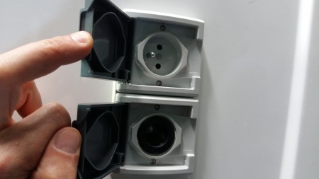

Mam u siebie gniazda tablicowe. Klapka zakręcana z uszczelką. Ale skorupę trzeba dziurawić.

Ja założyłem gniazdo które po zamknięciu wygląda identycznie jak przyłączeniowe, takie:
Ale budę trzeba dziurawić. Jest wyjście 12V (mały wtyk), 230V i dwa antenowe. Druga fotka w tym poście, widać jak to wygląda: http://www.fanklub-niewiadowek.com/foru ... 67#p115267 Po prawo jest przyłączeniowe a po lewo to z wyjściami.
