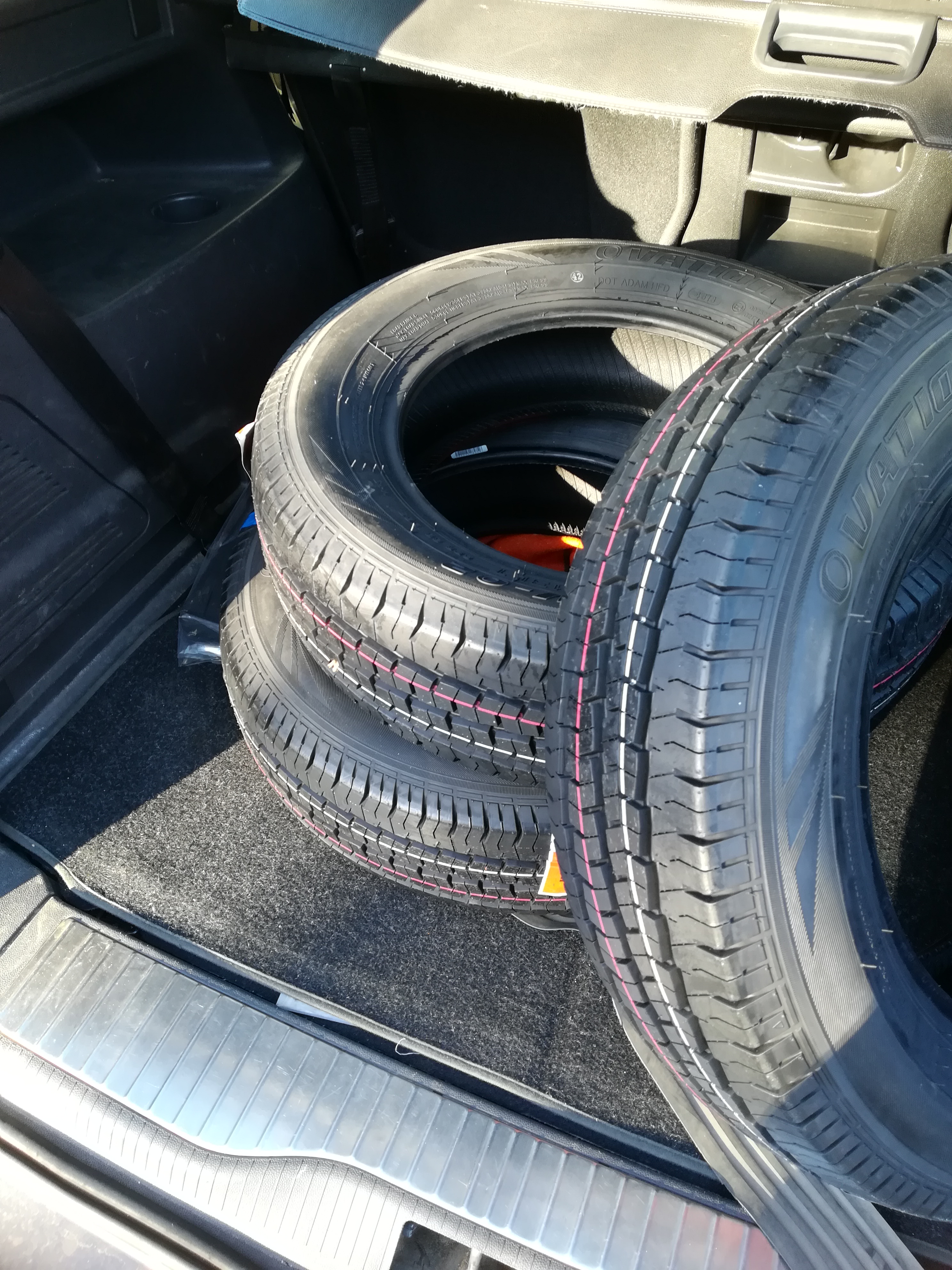

Postautor: BoskiWalenty » wtorek, 2 kwie 2019, 20:21
Zanabyłem nowe obuwie dla enki. Jeszcze się turla po bagażniku bo nie mam kiedy podrzucić gumiarzowi na wymianę.
165/70/13 C indeks nośności 560 kg. Jak się nie sprawdzą to wylądują jako zapas i będę szukał innych.
Posty: 1043
Postautor: dmb5 » wtorek, 2 kwie 2019, 20:55
fajne "C" wzmocnione nie będziesz musiał do 3.5 pompować tak jak ja w n-ce

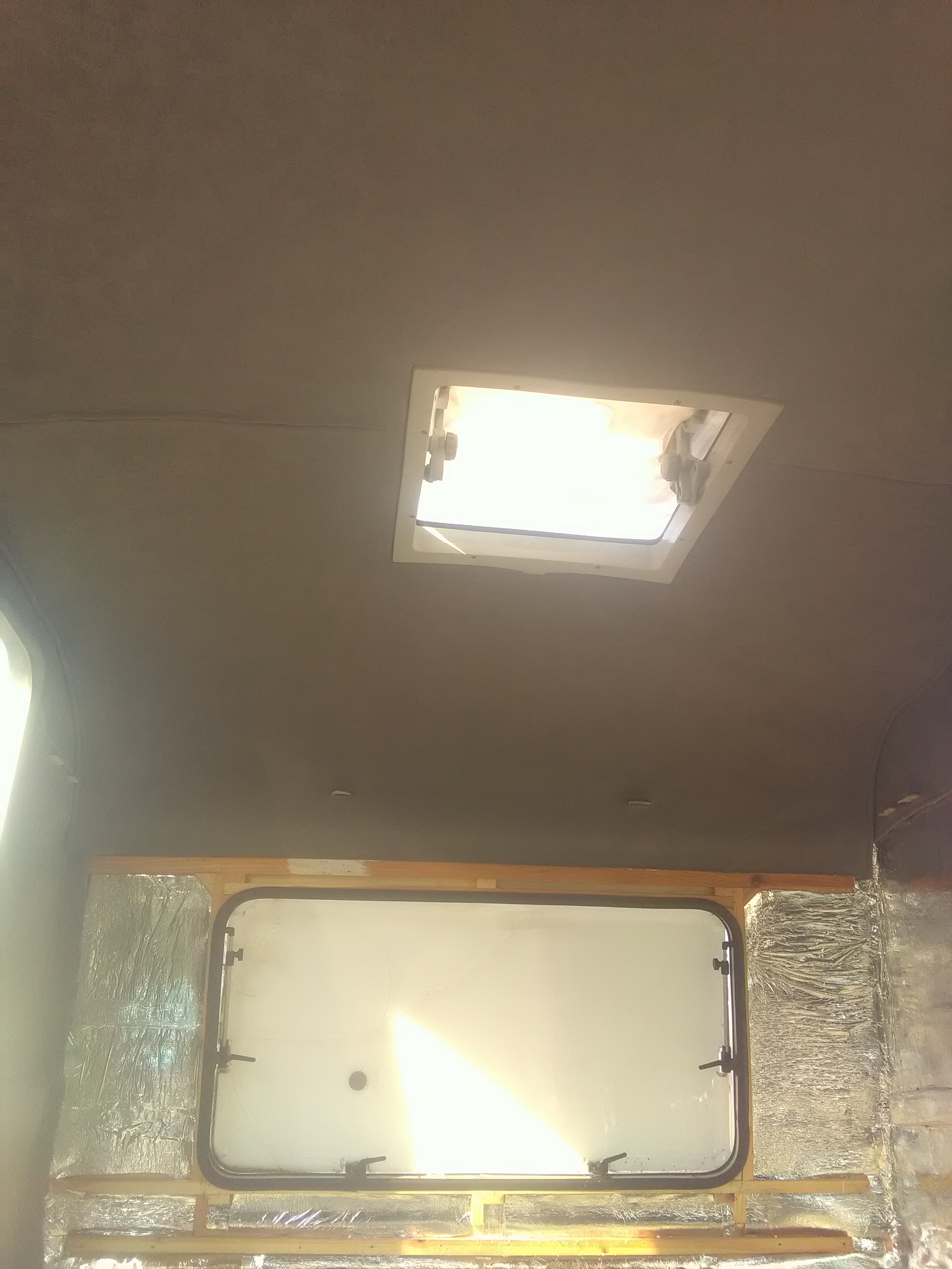

Postautor: naal » środa, 3 kwie 2019, 16:02
A ja sobie tapicerkę kleje :)
Postautor: Murano » środa, 3 kwie 2019, 19:37
naal pisze:A ja sobie tapicerkę kleje :)
I jak Bonatapem się pracuje?
Postautor: naal » środa, 3 kwie 2019, 20:17
Złego słowa nie powiem. Nie śmierdzi i nakłada się go przyjemnie. Trzeba pilnować tylko przy ekranach bo czasem chwilę po do ciśnieniu lubią odejść ale wystarczy przejechać ręką aby wrócił na miejsce. Generalnie na całą eNke przy dwóch warstwach poszło 7 kg kleju.
