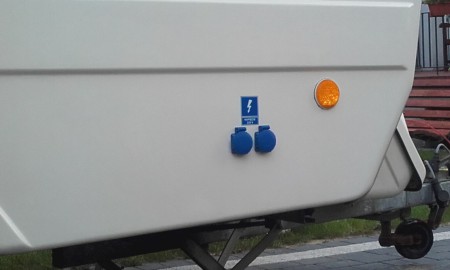

Witam ponownie.
Zainspirowany rozwiązaniem kolegi Tomcat'a i Samoogon'a, o czym pisałem już wcześniej:
"Na ostatnim spocie u Paczka siedząc w przedsionku stwierdziłem, że przydało by się gniazdko na zewnątrz kiedy parzylismy kawę.
A ponieważ także mam w jednym miejscu spękania na laminacie to jest to akurat dobre miejsce do montażu. Chce tam zamontować 2 sztuki gniazdka zatablicowego o odporności chyba IP65 jak dobrze pamiętam."
Korzystając z pięknej pogody i wolnego czasu postanowiłem zrobić to co zaplanowałem.
Tak wyglądały spękania na laminacie w miejscu których zaplanowałem gniazda:
następnie po wymierzeniu wykonałem otwory montażowe:
w które wmontowałem gniazdka:
a tak to wygląda w całości:
Te które zamontowałem mają klasę szczelności IP67 co odpowiada zanurzeniu na głębokość do 1m.
na czas nie dłuższy niż pół godziny.
Gniazda wyposażone są w uszczelki, jedna jest po zakrętką, druga natomiast służy za uszczelnienie przy montażu
na ścianie.

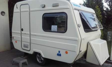

Jeszcze jedno zdjęcie pokazujące miejsce zamontowania gniazdek.

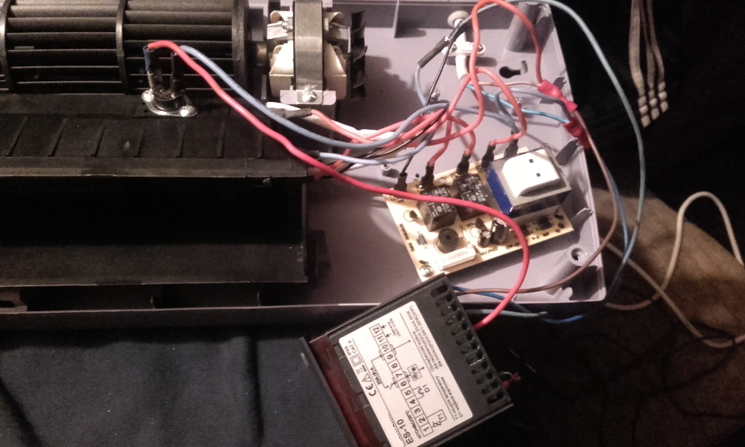

To były zalety, niestety sprzęt nie ma wbudowanego termostatu, co skutkuje grzaniem na maksa, zależnie od nastawionej mocy.
Nie pozostało nic innego jak wmontować do urządzenia regulator temperatury.
Najpierw sprawdzenie działania na "samych przewodach"

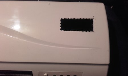

Później należało umieścić regulator w obudowie, w której wykonałem stosowny otwór.

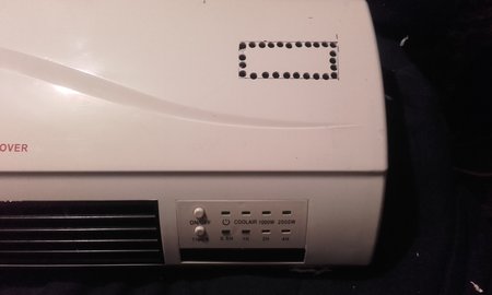

Następnie umieściłem w nim regulator z wyświetlaczem LED

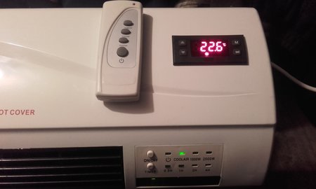

Można z dokładnością do 0,1C nastawić temperaturę jaką chcemy mieć we wnętrzu przyczepy.
Teraz tylko trzeba przetestować ustrojstwo w przyczepie w warunkach zimowych...

Przyczepa wyciągnięta z garażowego zimowania.
Podczas przygotowania enki do sezonu zamontowałem wcześniej zmodyfikowaną kurtynę powietrzną.
Ogrzewacz trafił w miejsce grzejnika 400W, czyli na dolne drzwiczki szafy.
Zwiększenie mocy grzewczej z 400W na 1000W/2000W w dodatku z nadmuchem wpłynęło na skrócenie czasu
potrzebnego do nagrzania wnętrza przyczepy.
Dodatkowo zamontowany regulator utrzymuje temperaturę na zadanym poziomie.
