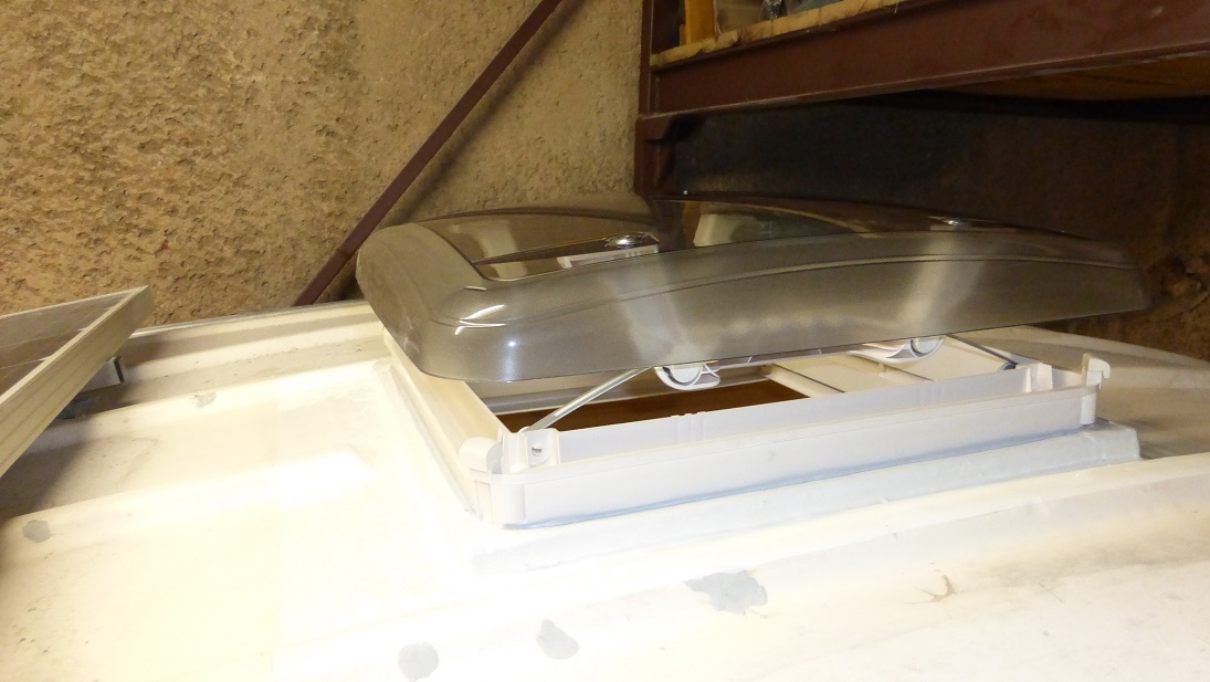

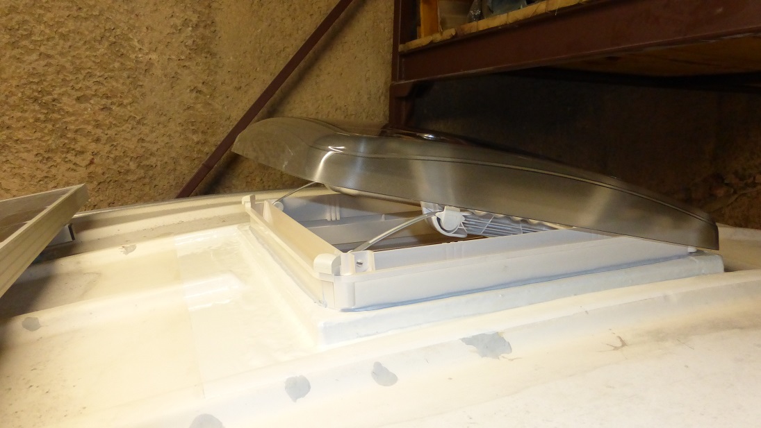

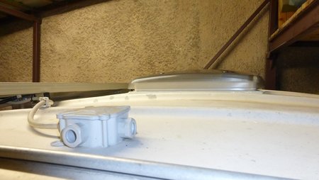

A więc okienko dachowe wskoczyło już na miejsce i powiem tak, wygląda i działa świetnie.

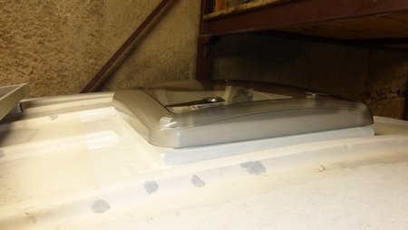

Wkleiłem je jak niemal wszystko na uszczelniacz poliuretanowy Soudaflex. Przedtem zmatowiłem powierzchnię przylegania tak kołnierza jak i okna. Trzyma jak zły.
Okno można uchylić na pięć sposobów, cztery pozycje skośne na bok i otwarcie na maksa do góry.
Nie wystaje jakoś specjalnie ponad pozostałe graty na dachu.
Dolna ramka okna skręcana jest z górną częścią dwunastoma wkrętami. Producent daje dwie ich długości, do zastosowania w zależności od grubości dachu. U mnie poszły krótkie bo zakładałem na minimalnej możliwej grubości, trochę ponad 20 mm. Co za tym idzie trzeba było pościnać specjalne kołeczki w dolnej ramce aby dostosować ją do takiego montażu. Nie mam jednak niestety fotki bo zapomniałem cyknąć.
Tutaj już założona ramka i skręcone okno:
Na koniec idzie maskownica mocowana w sprytny sposób bo za pomocą dwunastu metalowych wsuwek zaciskających się na plastiku. Działają na zasadzie grotu strzały, łatwo wchodzą ale odwrót jest ciężki
Dzięki takiemu montażowi maskownica nie ma żadnych widocznych łbów wkrętów.

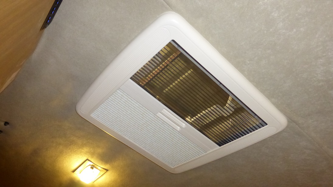

Okienko wyposażone jest w zasłonkę i moskitierę, obie plisowane i fajnie składające się w harmonijkę. Można ustawić kilka konfiguracji, jak nam pasuje:
Zrolowane:
Sama moskitiera:
Moskitiera z zasłoną. W tej opcji płynnie możemy ustawiać stosunek zasłony do moskitiery.
No i całkowite zasłonięcie:

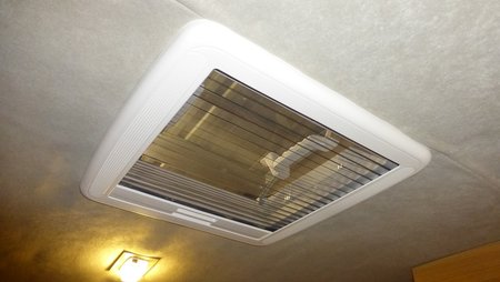

Zasłonka od góry powleczona jest swego rodzaju folią alu stanowiącą izolację termiczną odbijającą promienie słońca ale też chroniącą od zimna w chłodne dni. Samo okno ma pojedynczą szybę i wymuszoną wentylację więc w chłodniejsze dni zasłonka nabiera znaczenia. Jednocześnie po zasłonięciu umożliwia delikatną wentylację bo materiał jest plisowany i nie przylega szczelnie do obwodu maskownicy.
Podsumowując warto było wydać kilka stówek na to okienko. Wykonane jest pierwszorzędnie, odlewy precyzyjne i z dobrej jakości tworzywa. Montaż jest łatwy i pewny, rozwiązania zasłonki i moskitiery użyteczne a świetlik bardzo dobrze doświetla wnętrze. Czego chcieć więcej w starym wielorybie?
Zrolowane:
Sama moskitiera:

Pięknie ci to okienko wyszło. Czy światło otworu na ten wywietrznik to 50x50? Zastanawiam się czy do enki podejdzie

tantalos pisze:Czy światło otworu na ten wywietrznik to 50x50? Zastanawiam się czy do enki podejdzie
Niestety jest to 40x40 więc do eNki niet
Druga wersja Dometic Mini Heki wygląda tak:
Do eNki można zapodać nieco droższe (i moim zdaniem brzydsze) okno Fiamma 50x50 z identycznym systemem otwierania a także z zasłoną i moskitierą: http://www.go-market.pl/Czesci_do_przyc ... oducts.xml
Co do mojego okienka to zapomniałem wcześniej dopisać, że mam wersję z kremowymi plastikami która idealnie komponuje się z tapicerką. Jadąc do GoMarketu myślałem, że dadzą białe ale jak zobaczyłem kremowe to wiedziałem, że to jest to

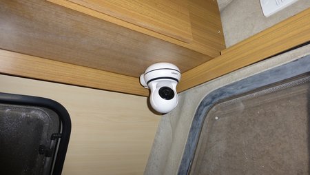

Jakiś czas temu Tomek (reflexes) uświadomił mnie, że istnieje coś takiego jak kamera IP... Nie żebym od razu był wykluczony cyfrowo
ale nie śledzę postępu elektroniki i tego jakie nowe "elektrośmieci" pojawiają się na rynku. Dla mnie to było pełne zaskoczenie, że za nieco ponad stówkę mogę mieć kamerkę z WiFi której obraz mogę śledzić w dowolnym miejscu na świecie, byle mieć dostęp do internetu! Do tego widzi w ciemności
Szybko powstał pomysł podglądania za pomocą tego sprzętu co się dzieje z naszym małym dzidziusiem. Wcześniej myśleliśmy nad "elektroniczną nianią" ale te dobrej jakości są diabelnie drogie a ich zasięg ograniczony. Tak jak nas caravaningowców kasują za wszystko co ma napis "camper", "camping" itd. tak rodzice są kasowani za byle badziewie dla dzieci w myśl zasady, że co, dziecku odmówisz?
Kamerka IP kosztowała ułamek ceny takiej dedykowanej zabawki a do tego jest mega uniwersalna. Łączy się toto z WiFi a my możemy na swoim smartfonie (dobrze, że żona ma
) oglądać obraz "na żywo" gdziekolwiek jesteśmy i nie musimy być nawet podłączeni do jednej sieci. Do tego kamerka ma wbudowane silniczki za pomocą których możemy zdalnie sterować obrotem obiektywu o 355°(!) w poziomie i o 120° w pionie. Jest też wbudowany głośnik i mikrofon za pomocą których można się komunikować w obie strony.
Tak uniwersalny sprzęt można wykorzystać wszędzie, u nas będzie służył do monitoringu przyczepy a dokładniej sennych poczynań naszego synka, podczas nieobecności rodziców w budce. Na kempingu bardzo ułatwi to życie, nie będzie trzeba co chwilę zaglądać do małego by sprawdzić czy wszystko jest w porządku. Tym sposobem będzie to chyba pierwsza przyczepa w FKN z własnym WiFi i monitoringiem

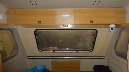

Kamerkę zamontowałem w pozycji wiszącej pod tylną półką, po stronie kuchni czyli po przekątnej do drzwi wejściowych.

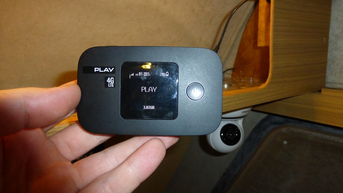

Do połączenia kamerki z internetem potrzebne jest WiFi więc zamieniłem swój dotychczasowy modem USB do mobilnego internetu na przenośny router.
Łapie sieć świetnie ale w razie kłopotów z zasięgiem w plenerze mam jeszcze 40 cm antenę z dość długim przewodem który spokojnie wyprowadzę nawet kawałek od przyczepy. Urządzonko ma wbudowaną baterię ale aby nie było niespodzianek w szafce jest zamontowane pokazane kilka postów wcześniej podwójne gniazdo USB. Zasila ono kamerkę i router.

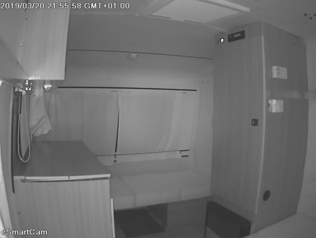

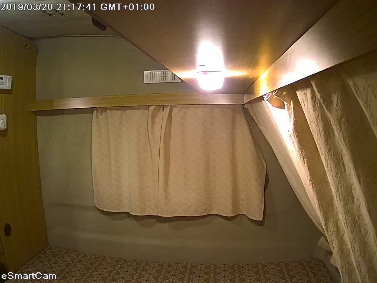

Obraz z kamery jest moim zdaniem bardzo dobry jak na tak tanie urządzenie. Nawet w nocy niczego nie można zarzucić, wszystko dobrze widać.
Z resztą oceńcie sami, fotki przy zapalonym świetle i w całkowitej ciemności. Żeby nie było, tam nie ma żadnej wbudowanej latarki

Ale zazdroszczę Ci tego okna. Super wygląda. Bardzo ładnie zamontowany.
Ja też nie mam oryginalnego okna. Ale to nowe niestety ma bardzo głęboki kołnierz, który na dodatek wystaje do środka kabiny.
Poprzedni właściciel zamaskował to w ten sposób że obniżył sufit wykładając go panelami, przez co czasami szoruję o niego głową ;-(

RAFALSKI pisze: istnieje coś takiego jak kamera IP... Nie żebym od razu był wykluczony cyfrowo ale nie śledzę postępu elektroniki i tego jakie nowe "elektrośmieci" pojawiają się na rynku.
Chyba jesteś wykluczony
RAFALSKI pisze:Żeby nie było, tam nie ma żadnej wbudowanej latarki
No właśnie jest tylko nie świeci światłem białym a podczerwienią. Bardzo dobrze to widać na tej fotce z materacem (jaśniejsze koło na środku obrazu).

reflexes pisze:Chyba jesteś wykluczony, bo to żadna nowość tylko sprzęt dostępny od wielu lat.
No tak, masz rację... Elektronika która mnie "jara" z reguły jest trochę większa i ma logo "Unitra"
reflexes pisze:No właśnie jest tylko nie świeci światłem białym a podczerwienią.
Wiem wiem. Światło, fala, widzialność - moja branża.

RAFALSKI pisze:Wiem wiem. Światło, fala, widzialność - moja branża.
No tak, zapomniałem że Ty spec jesteś od widzialności
U mnie to nawet widać jak minimalnie się te diody jarzą na czerwono. Tak przynajmniej mi się wydaje, ale ja już lekko ślepy jestem.
