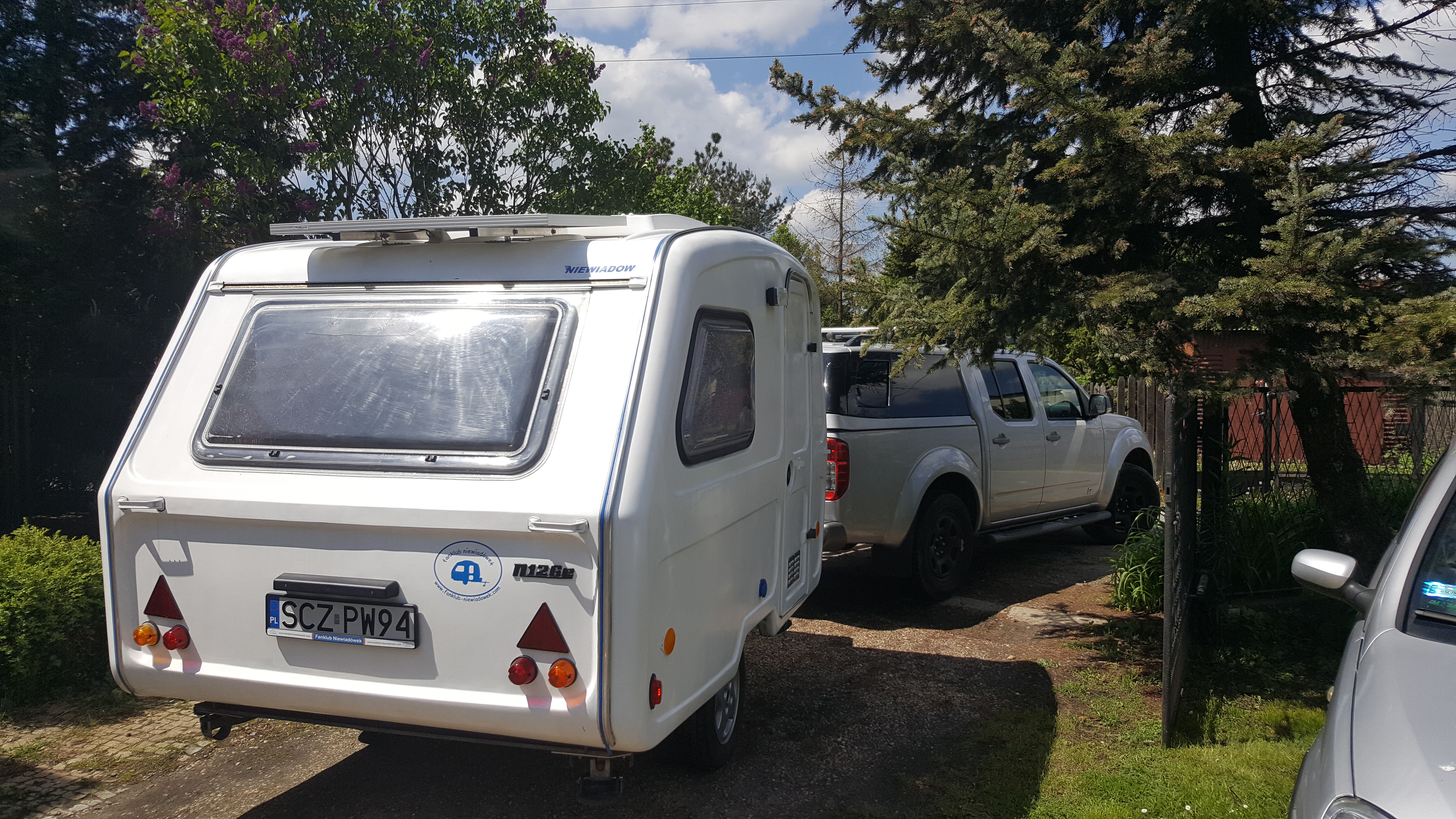

Postautor: Samoogon » sobota, 18 maja 2019, 13:02
No cóż...
Ostania droga naszej cepki :(
Nasza, najlepsza, najpiękniejsza. Tyle pracy i zaangażowania, litry potu, krew, połamane kości i niesamowita satysfakcja.
Żal trochę, ale co tam nie ma co się oglądać za siebie. Poszła do fajnych ludzi, starsze małżeństwo na emeryturze mam nadzieję, że będzie dobrze służyła.
Ostatnia droga, cel ojczyzna Hitlera, niech szerzy godło fknu u barbarzyńców. Szerokiej drogi!
